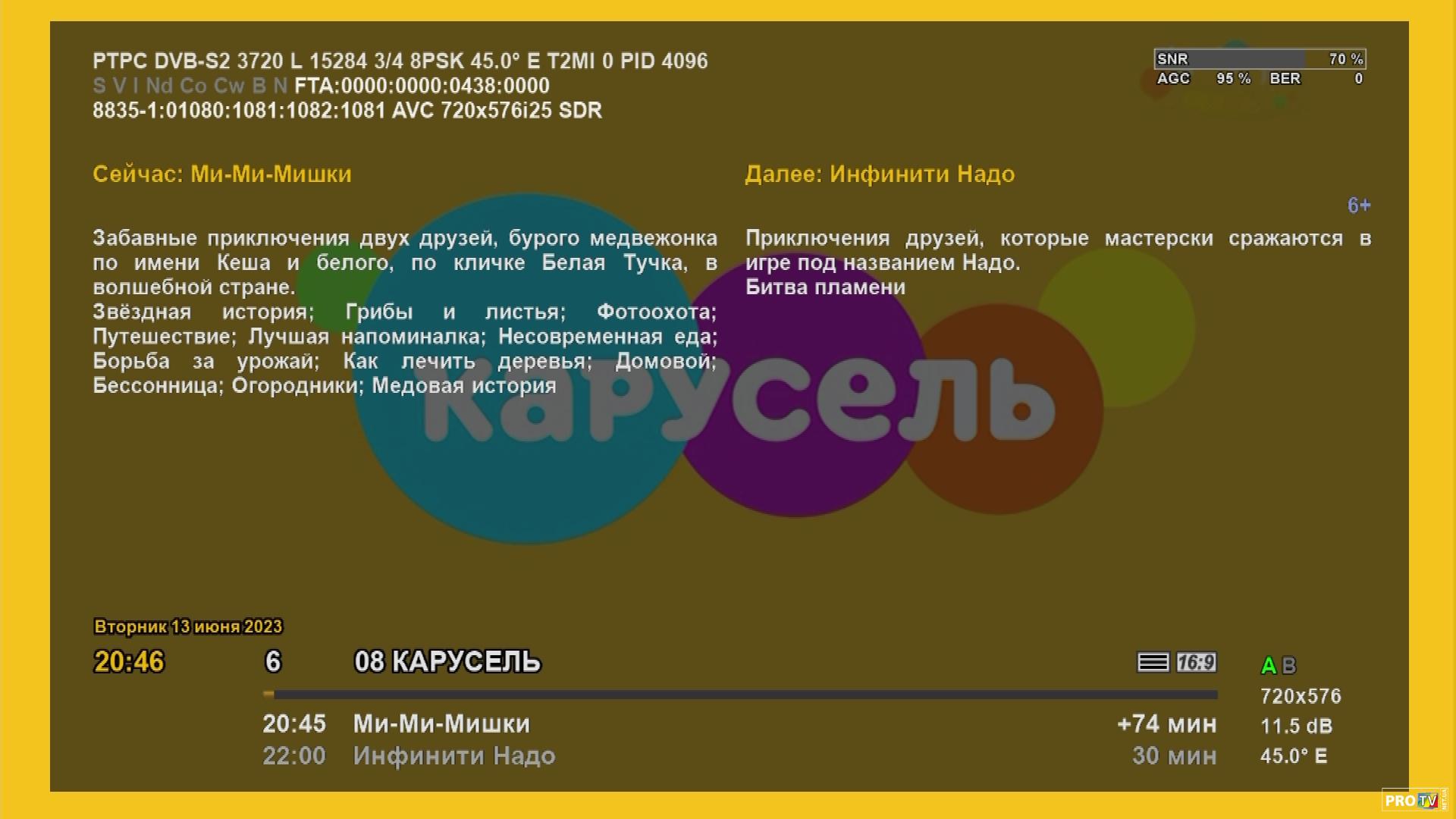

Cband,включился 1и2 мультиплекс федеральних каналов,Т2МІ.
KTI(USA)сетка 2,5 m
 Заголовок сообщения: Re: Прием и обсуждение 45°Е Blagovest 1 в С Band
Сообщение Добавлено: 13 июн 2023, 06:46
Приём на 2,5 м. прямофокусе в мультифиде,Беларусь.

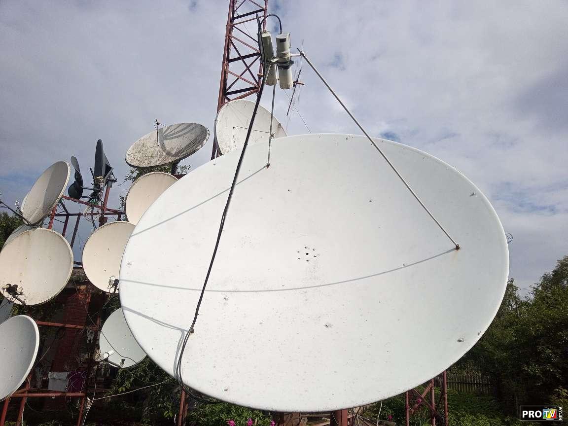

Сообщение Добавлено: 14 июн 2023, 22:47
Проверил и я данный спутник...
Это ж надо на военном спутнике ВРАГИ запустили ТЕЛЕБАЧЕННЯ... ))))
Видимо из-за глушения включили "ЛЕВЫЙ" C- BAND
Так или иначе фонит на територии Украины.
Фиксим приём!
Украина,приём на длиннофокусный прямофокус 2,6м с полипропиленовым облучателем (спец. под прямофокус) и встроенным деполяризатором -пластиной "КРЕСТ".

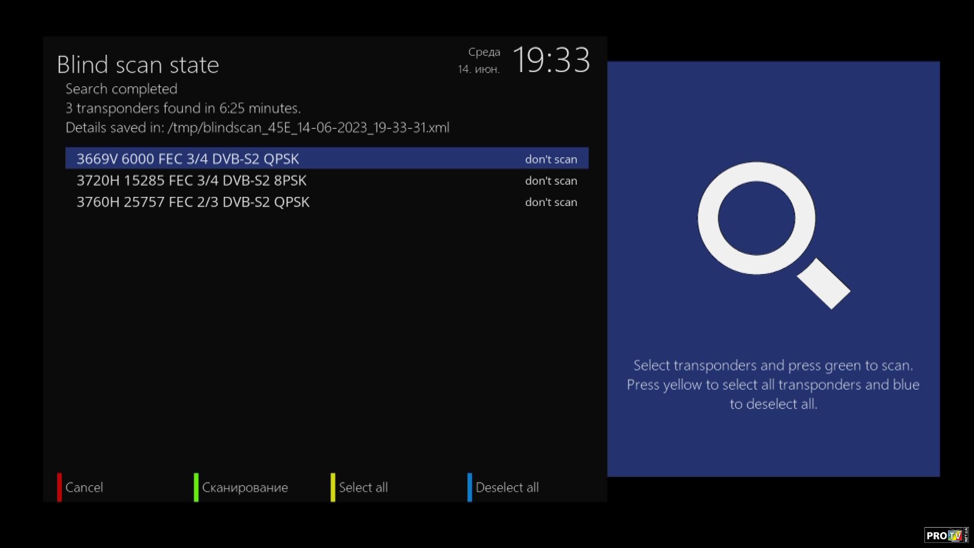

Привет @Виталик
Для меня на 310 Famaval доступны только два транспондера.
Я не знаю, этот 3669 настолько слаб, что я не могу его поднять?

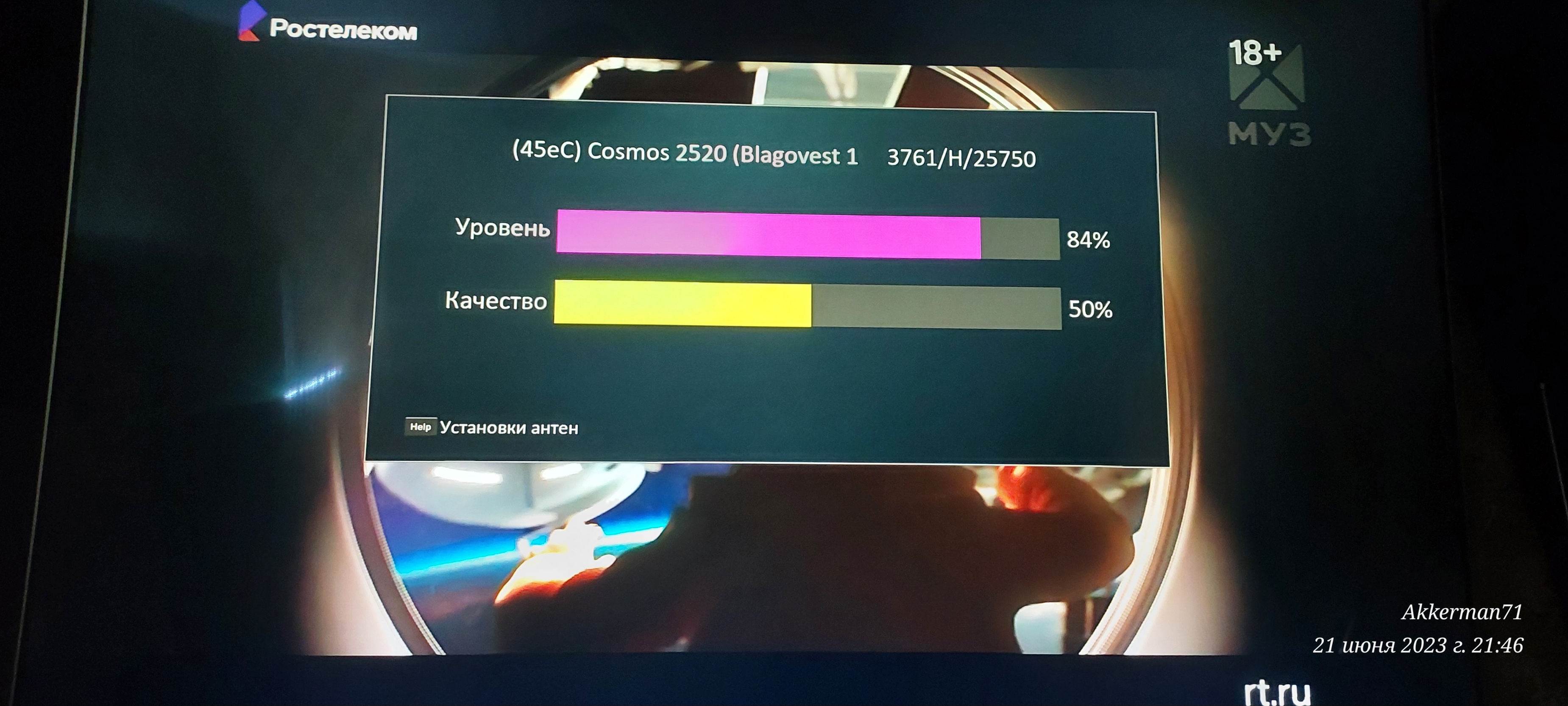

Сообщение Добавлено: 17 янв 2026, 21:47
Включили 1ый и 2ой мультиплексы каналов на спутнике,прием в Западной Украине на антенну KTI250cm.
