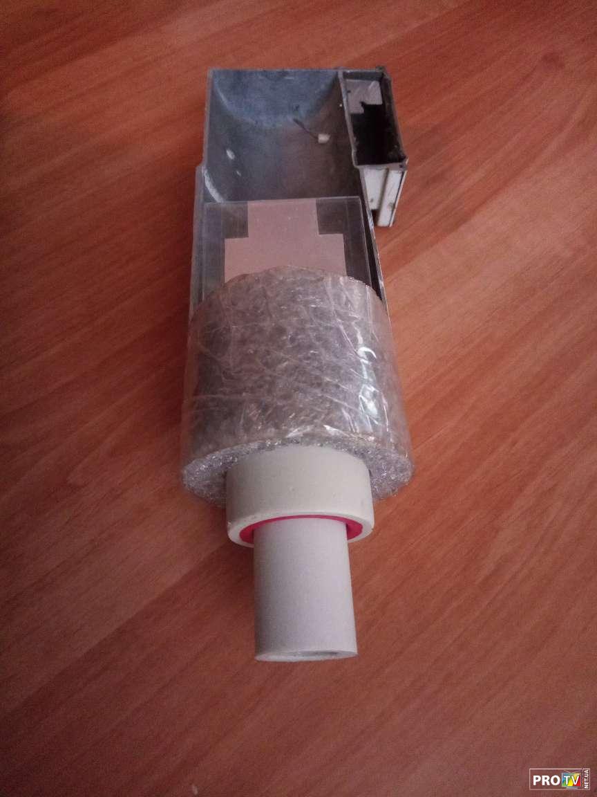

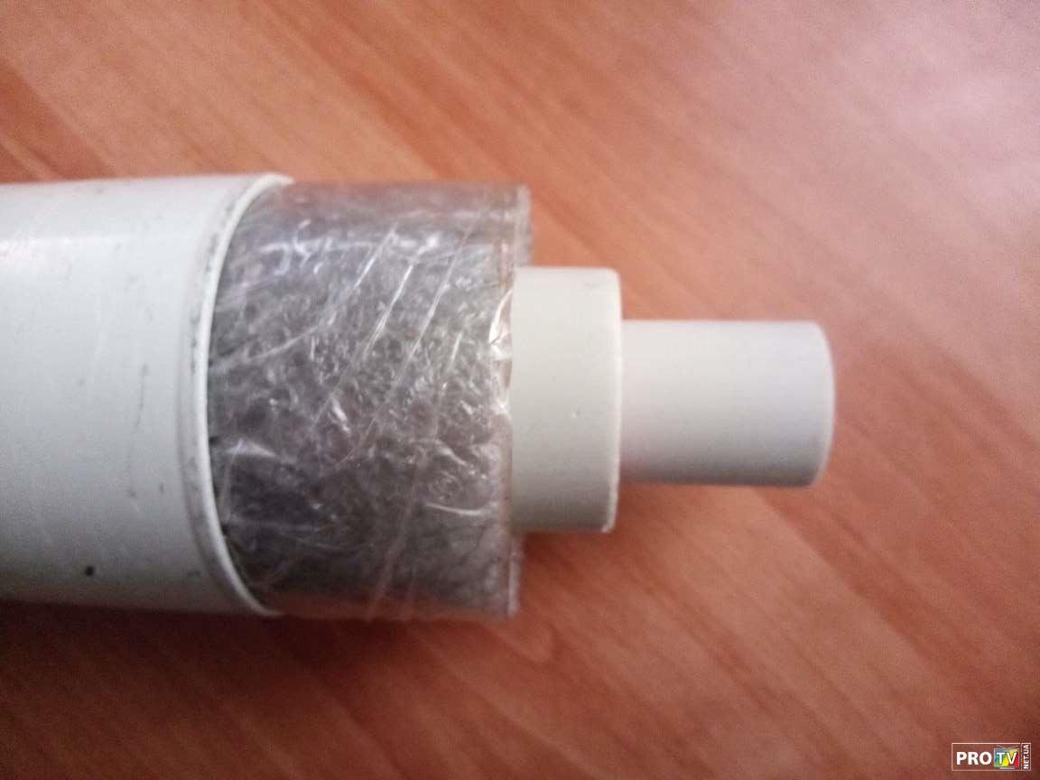

Полипропиленовый облучатель С band для прямофокусных (длиннофокусных) антенн антенн под угол раскрыва 100 градусов.
Для классических прямофокусных антенн с углом расскрыва 125-135 градусов,он не подходит.(Не эффективен)
1 вариант: Круговой С band
2 вариант: Линейный С band

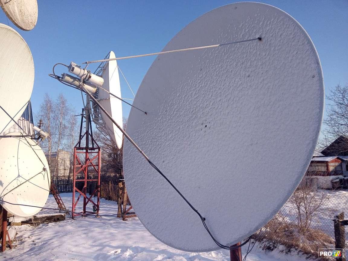

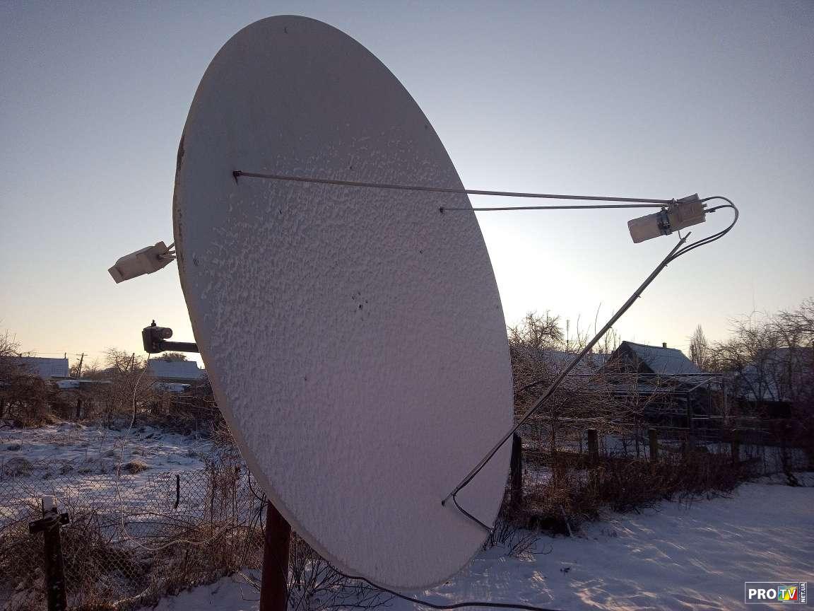

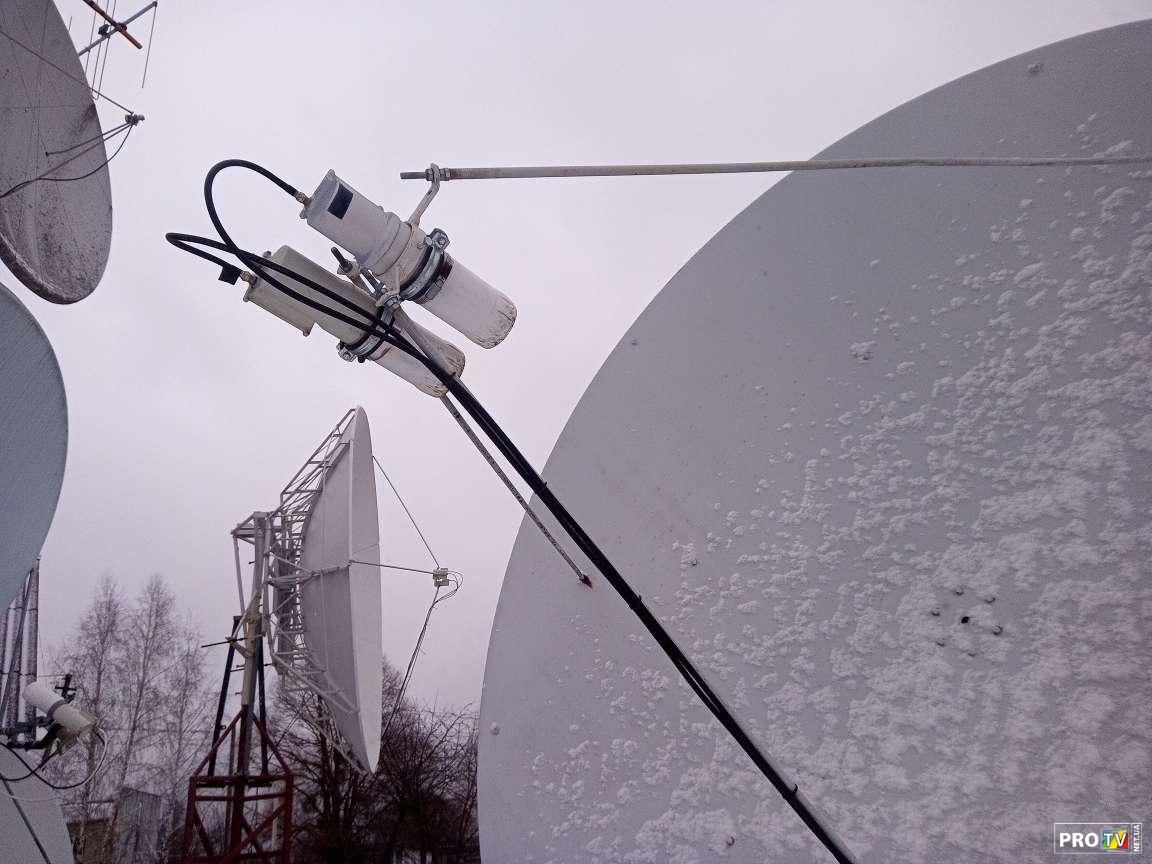

Теперь немного про саму антенну.
В нашем случае используется Тернопольская антенна 2,6м.
Очень тяжелая,прессованна - из одного листа,толщина 3мм.
Это длиннофокусный прямофокус с углом расскрыва 100 градусов.
Данное зеркало себя очень хорошо показало в работе в C Band диапазоне,на ,что и было акцентированно внимание!
Как видно на фото в центре установлен и используется C Band КРУГОВОЙ поляризации,в а мультифиде отстроен C Band ЛИНЕЙНОЙ поляризации.
Также хочу заметить,что на длиннофокусном прямофокусе-мультифид работает идеально с минимальными потерями на уровне оффсета,чего не скажешь о классическом коротко-фокусном прямофокусе.

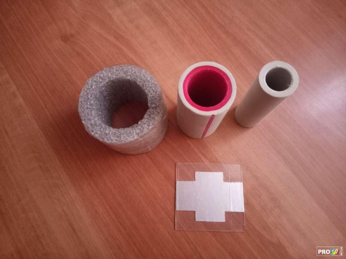

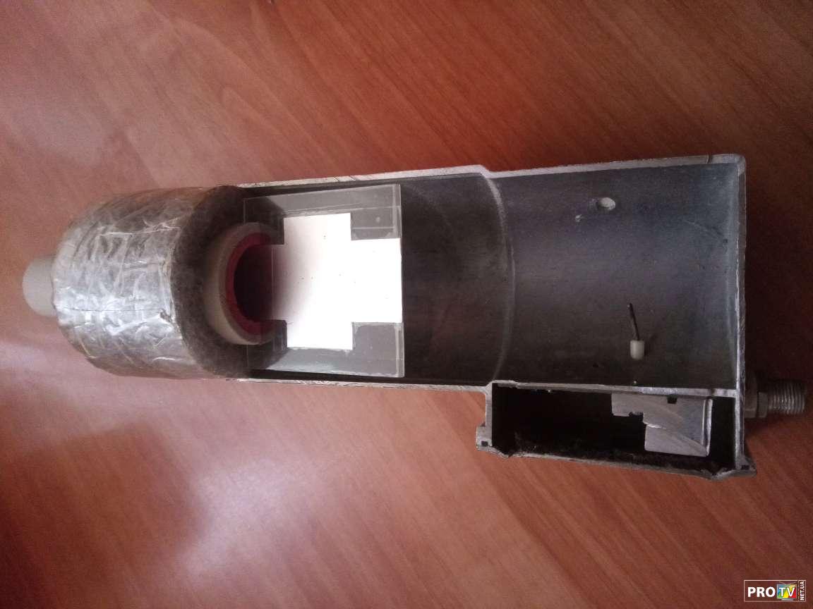

Сам - полипропиленовый облучатель С band для прямофокусных антенн (с углом расскрыва 100 градусов.) с встроенным деполяризатором-пластиной "КРЕСТ".

Ещё в самом начале когда отстраивал антенну по максимуму сигнала,делал сравнения с двумя облучателями.
1.Это штатный в коробке для прямофокусных антенн.
2.Это полипропиленовый для офсетных антенн под угол раскрыва матрицы 90 градусов........
При тестировании классический облучатель (кольца френеля) на этом типе матрице антенны-показывал максимальные показатели прироста от 0,7- до 1.1 dB.
Кто-то наверное подумает,а зачем пробовать на прямофокусной антенне - облучатель заточенный под офсет с углом раскрыва 90 градусов?
Всё очень просто ...прямофокус-длиннофокусный! Матрица с углом расскрыва 100 градусов.
При тестировании офсетного полипропиленового облучателя под 90 гр.на этой прямофокусной матрице максимальные показатели были от 1.4-1,8dB.
Что меня очень порадовало по сравнению с обычным классическим облучателем (кольца френнеля).
На этом эксперименты ещё небыли закончены.
Подрезая по этапно офсетный полипропиленовый облучатель каждые 3мм-все его сооставляющие,сигнал в центре матрицы длиннофокусного прямофокуса -увеличивался.
В итоге получилось добиться путём подрезания,(максимальных данных) от 1,8-2,2 dB.
Результатом остался очень доволен-по сей день.
В итоге на этой матрице получил такие данные:
1.Классический облучатель (кольца френеля) максимальные показатели прироста от 0,7- до 1.1 dB.
2.Полипропиленовый облучатель заточенный под матрицу 100 градусов получилось добиться максимальных данных от 1,8-2,2 dB.

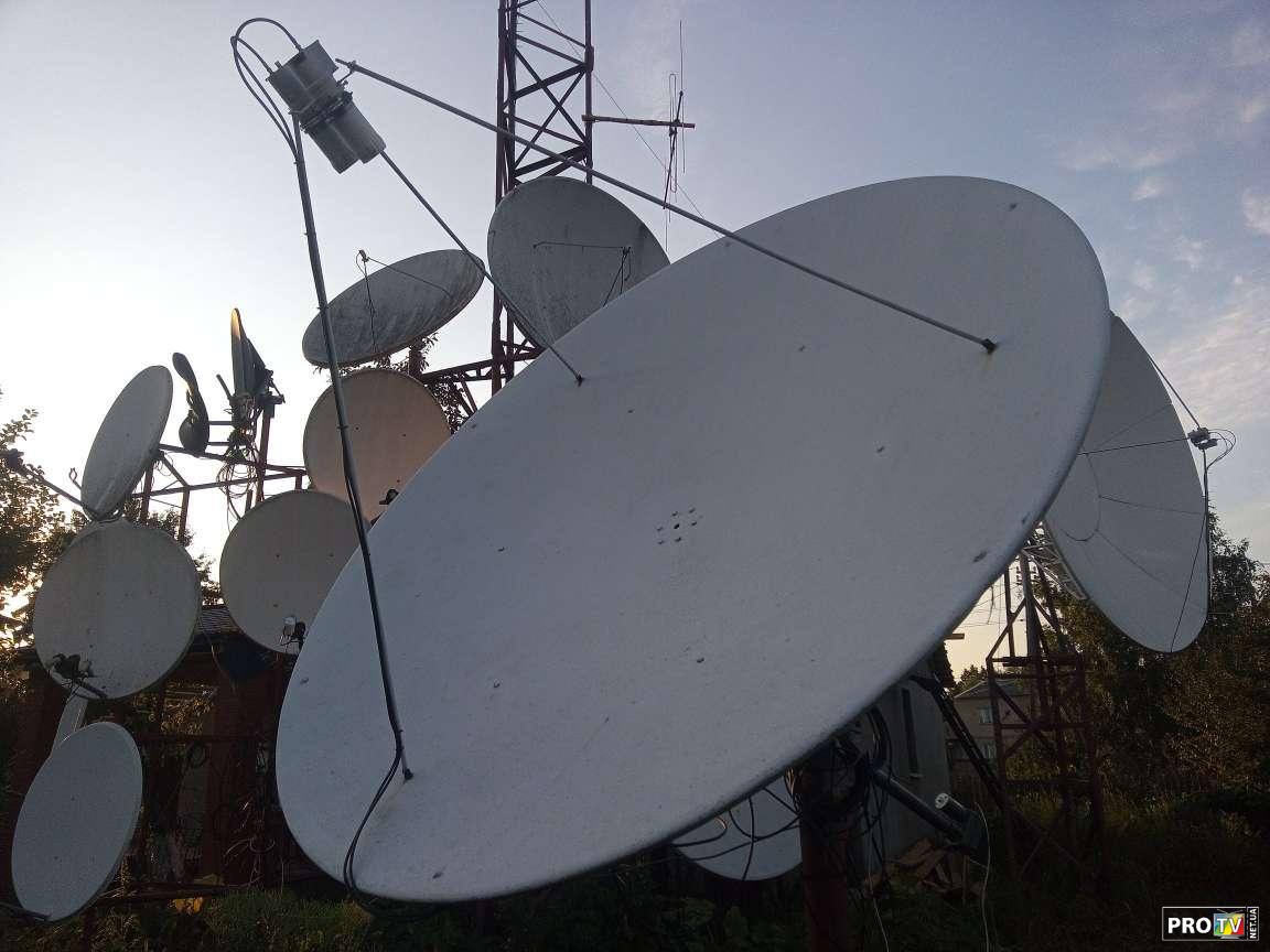

Полипропиленовые облучатели С band для прямофокусных (длиннофокусных) антенн антенн под угол раскрыва матрицы 100 градусов.
В центре С band Круговой и в мультифиде Линейный.
