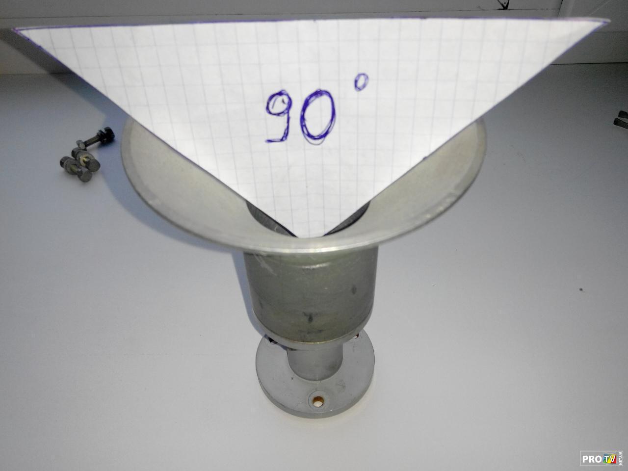

Сообщение Добавлено: 12 сен 2022, 21:19

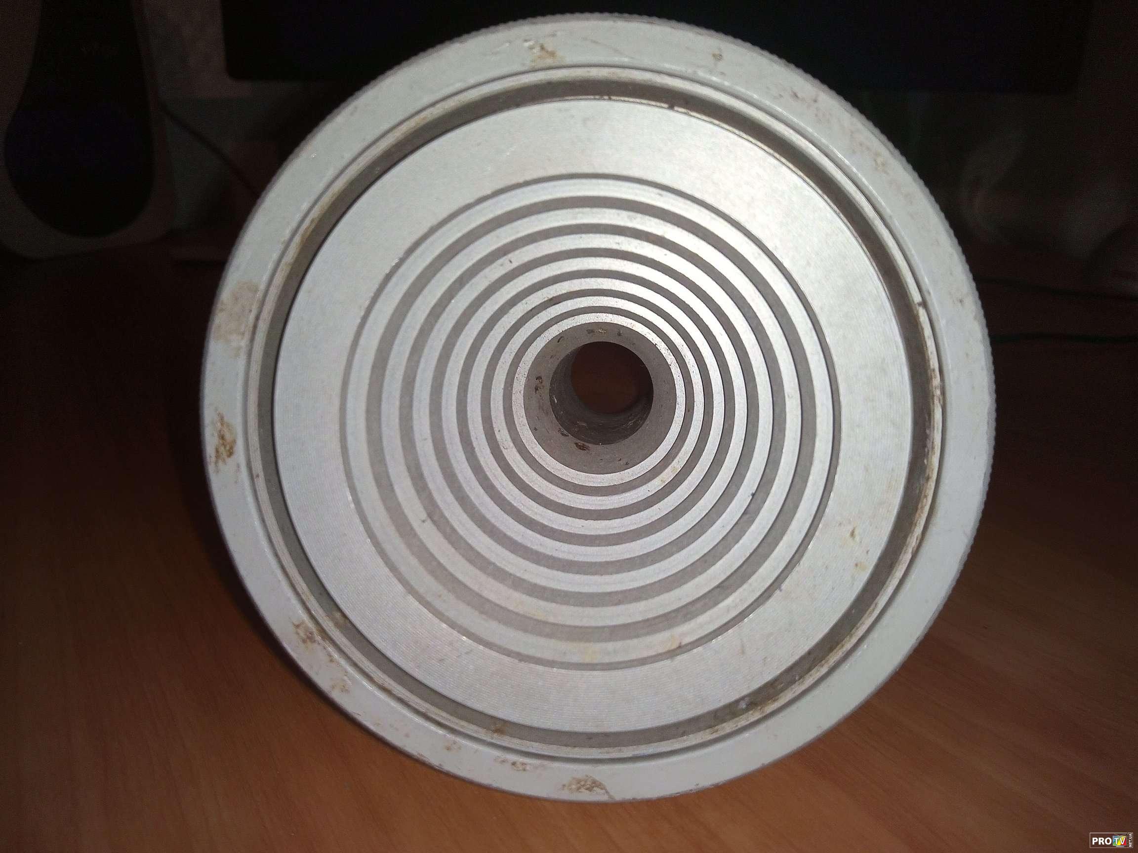

Родной облучатель из комплекта офсетной ахтырской антенны АСТВ-1,5м.
Угол расскрыва 90 градусов.

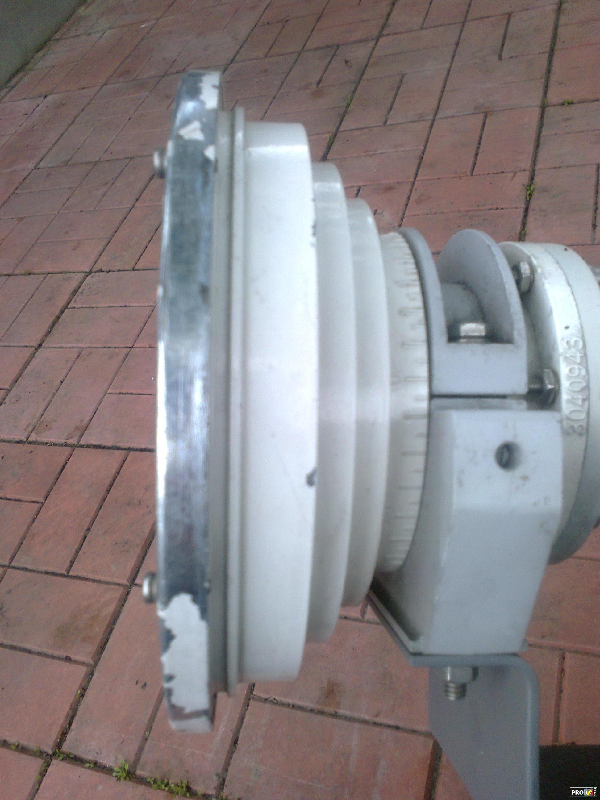

Облучатель C Band
Угол расскрыва 80 градусов
Шёл в комплекте с антенной Channel Master 2,4m

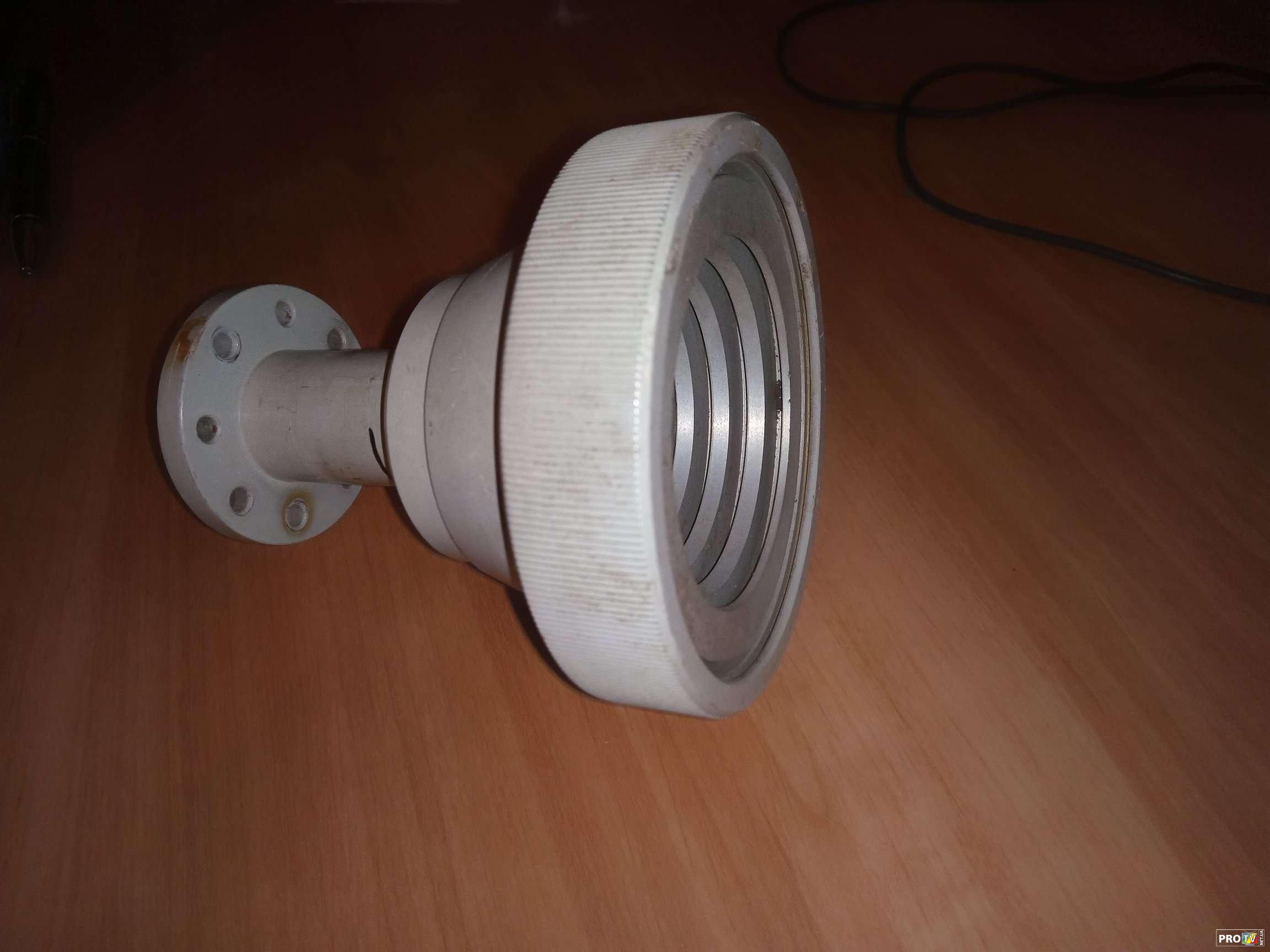

Облучатель KU Band

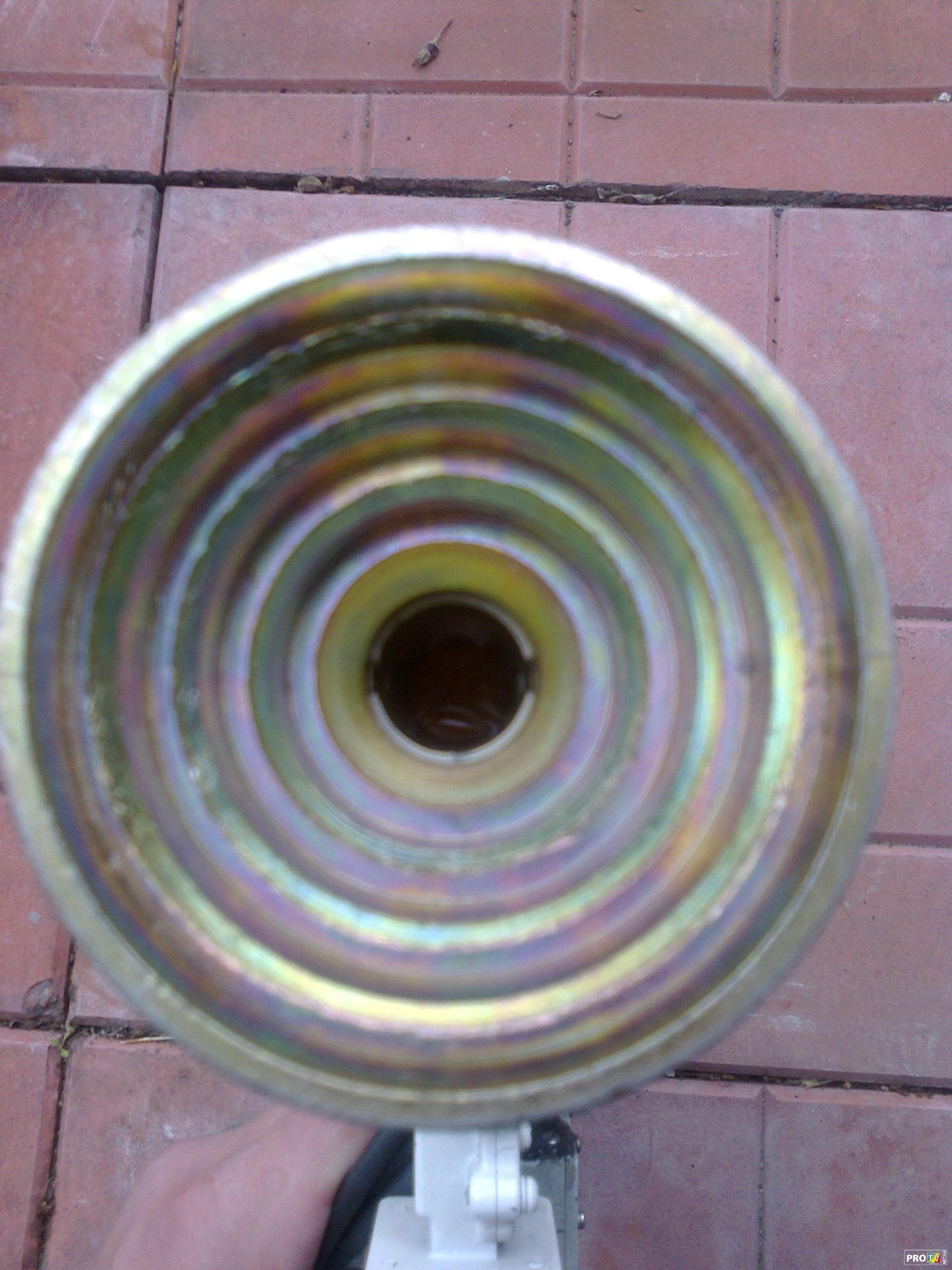

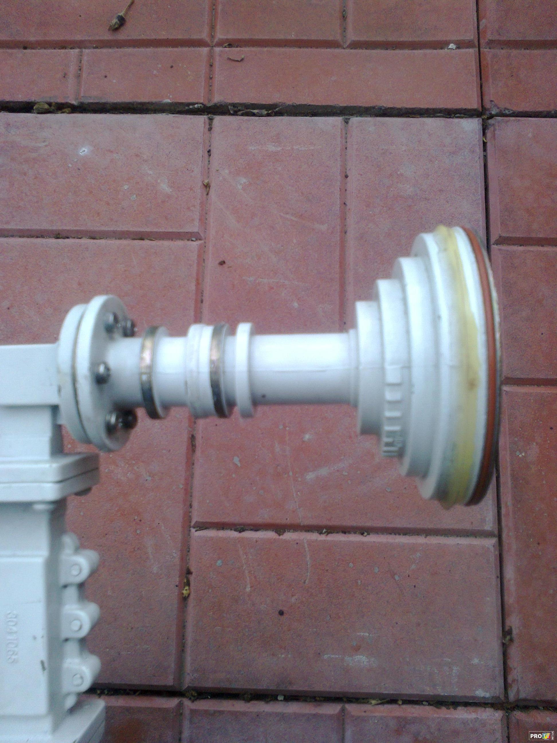

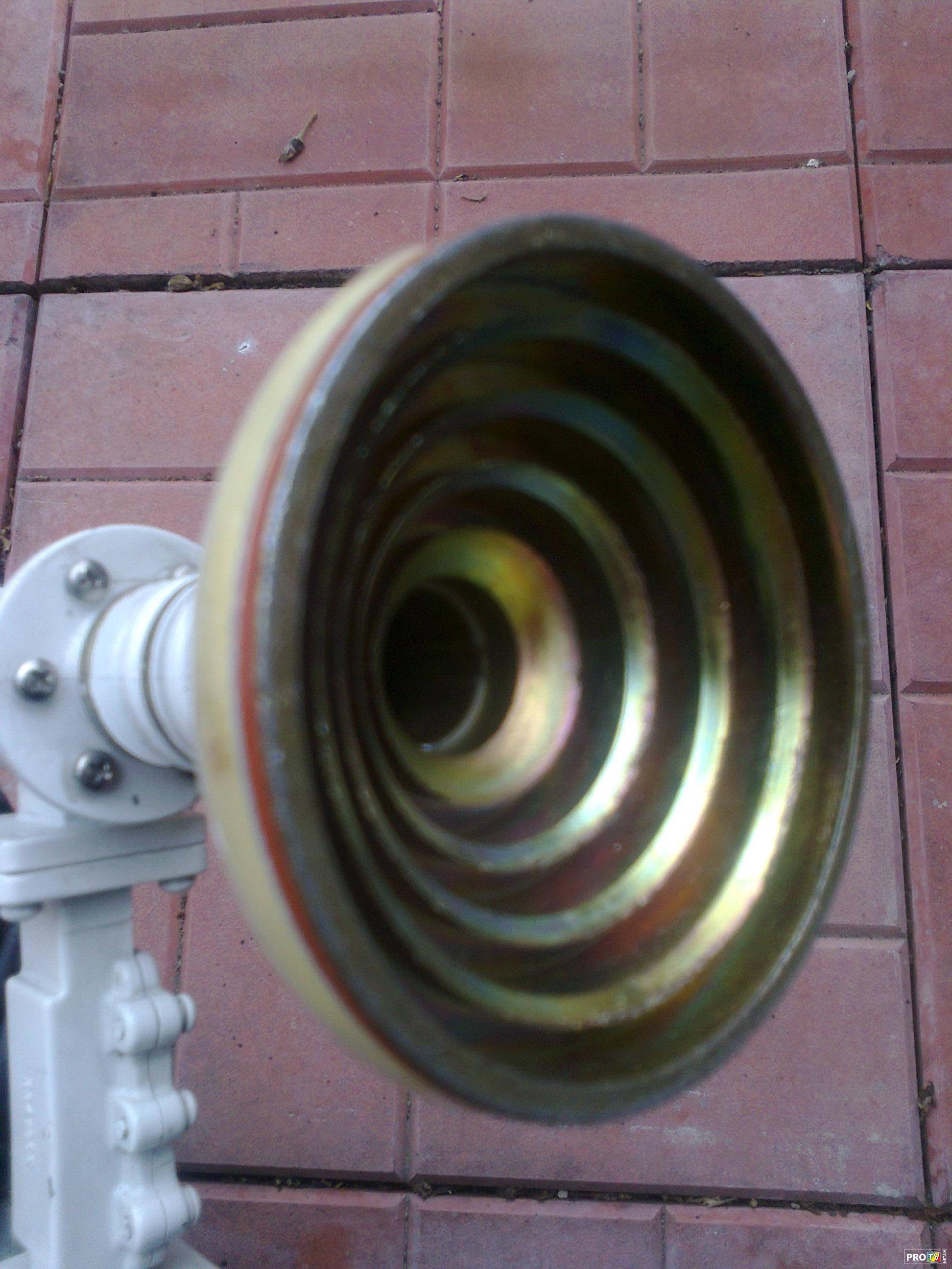

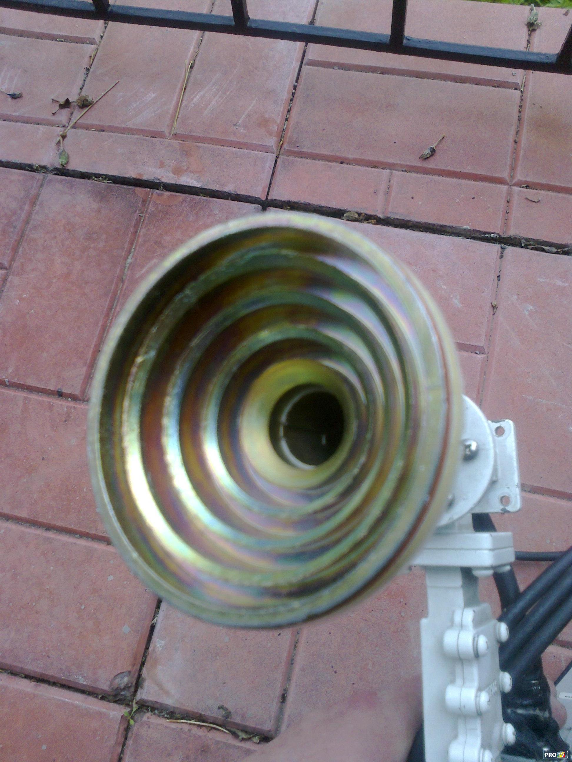

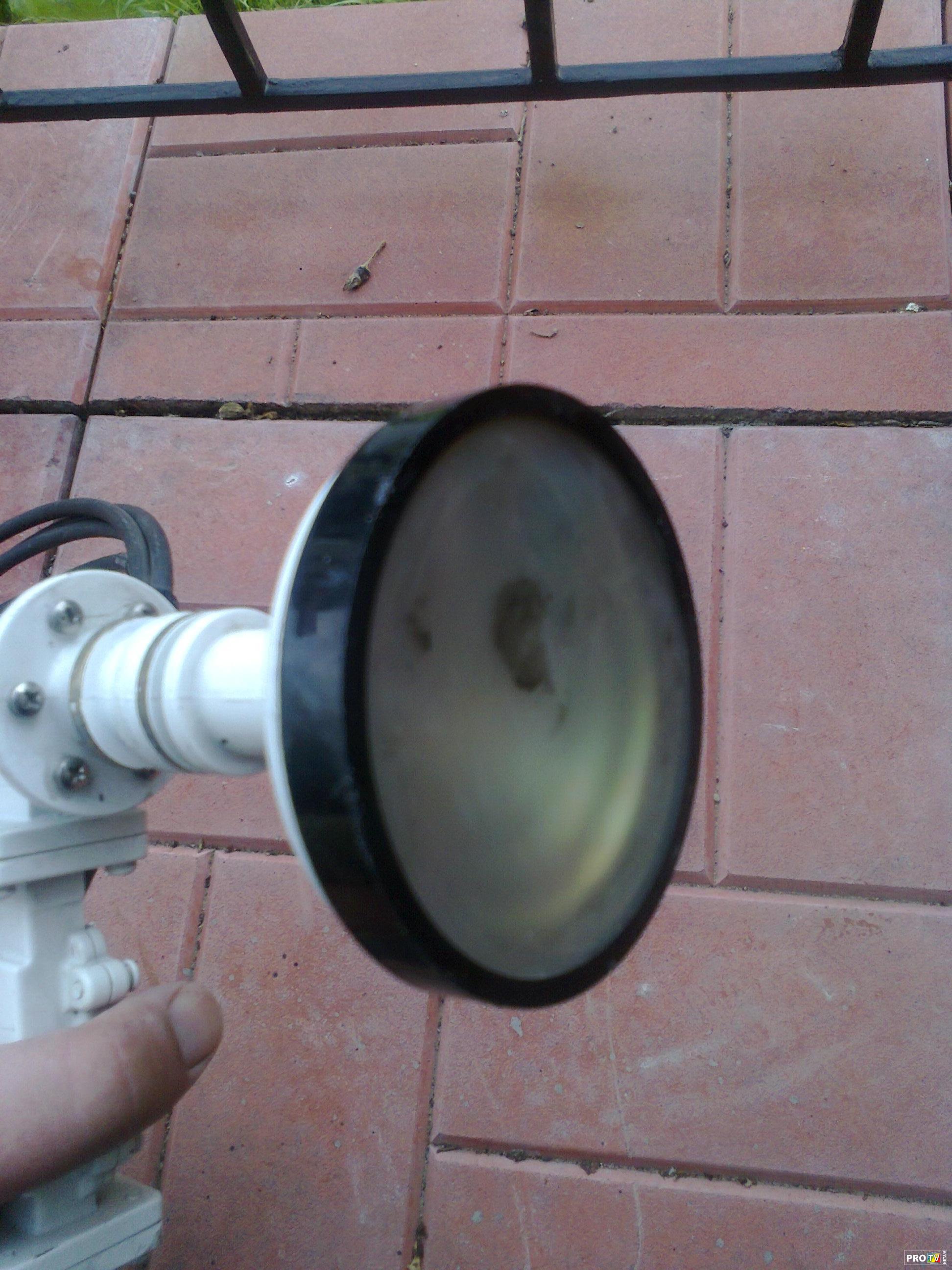

Сообщение Добавлено: 28 сен 2022, 22:39

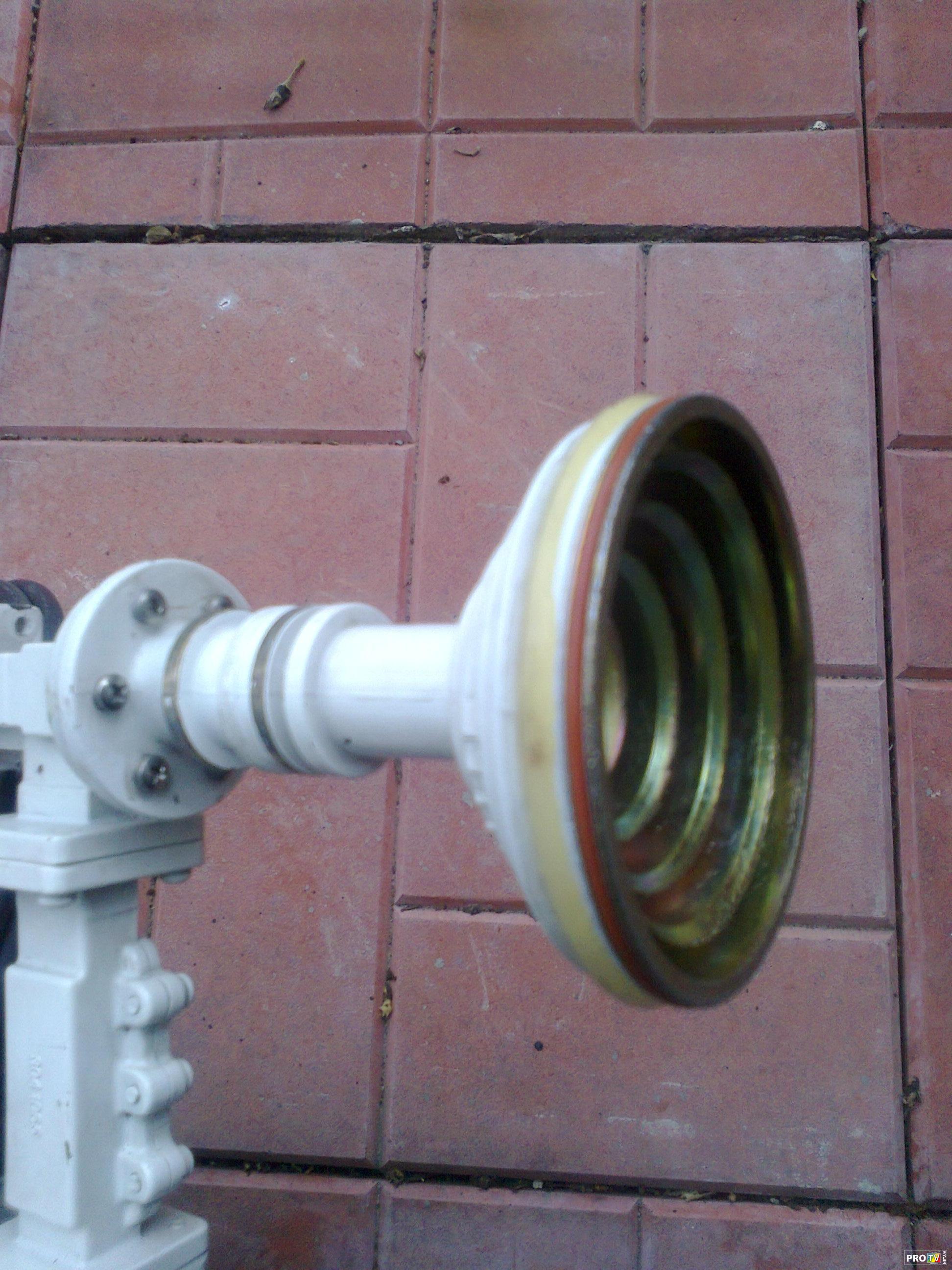

Приобрёл вот такой облучатель,угол расскрыва у него 55 градусов
