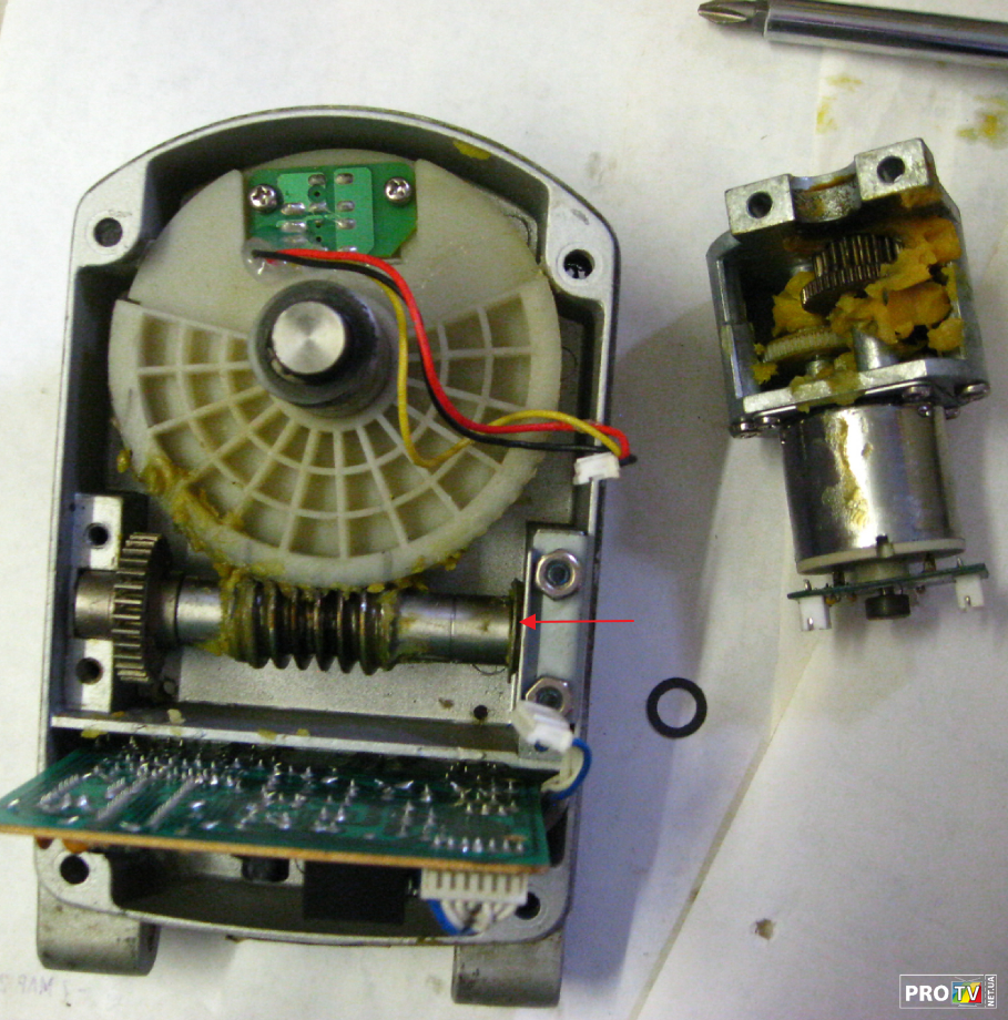

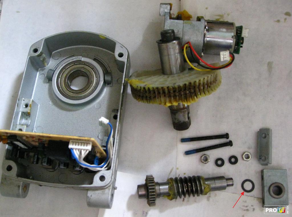

Strong SRT DM-2100
ет 6 назад купил себе Strong SRT DM-2100.Неплохой моторчик и в мороз под-30С крутит нормально.В прошлом году стал плохо настраиваться на спутник.Проверил-оказывается появился небольшой люфт.Разобрал и нашёл неисправность, износилась шайба в червячной конструкции.Толщина была 0,35 мм.-заменил на 0,55 мм./железную/ и отлично заработал мотор.Нет люфта...Само главное при сборке мотора,чтобы хобот точно стал в точку -0- /при контрольной прокрутке/.Если не стал,разобрать и пластмассовую шестерню подправить.
