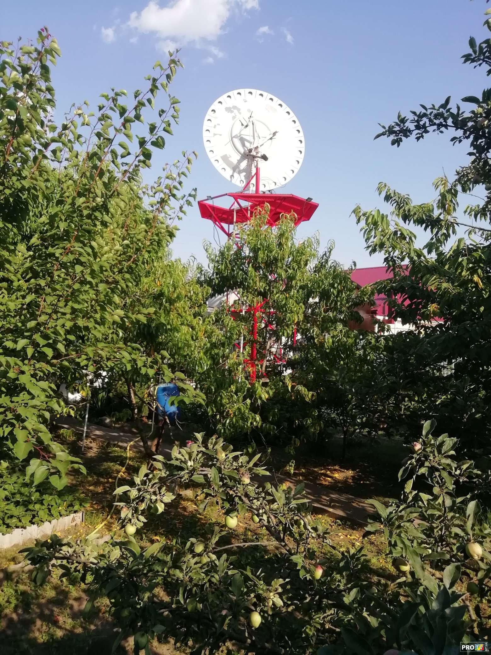

Летом в 2017 году,начал делать свою задумку,а именно хочу поднять офсетную антенну супрал 240 см на высоту 7 м с которой будут просматриваться низкие спутники в моей зоне приема.Решил делать мачту,которая будет квадратной формы из стального уголка высотой 5 м +2.5 м трубы(крепление антенны)Как положено начал работу с подготовки основания.
Первым делом выкопал яму 140 на 140 см глубиной 80 см.
Сварил каркас в яме с закладными пластинами толщиной 10 мм.Связал трубы меж собой арматурой.
И самое сложное заливка бетона.

Снял апалубку, слава богу цемент хороший попался,вроде все прекрасно схватывается.а то можно и на ерунду нарваться.

Начал делать мачту.Основа каркаса из уголка 50*50*5.Высота ее ровно 5 метров- верх мачты это будет будущая площадка для обслуживания антенны. Прикинул на глаз-довольно высоко,пик антенны будет на высоте 8.5 м.
На днях начну делать каркас площадки на мачте. Перемычки буду приварить после подъема в вертикальное состояние,ибо тяжело будет ставить ее на основу. Примерный вес конструкции в соборе будет 400 кг.

8-)Дела потихоньку идут.скелет готов.

Сборка каркаса площадки на мачте.

Каркас готов. Поставил его на место

Накрыл просечкой.скоро финиш.

Лесенка готова,обдумывал разные варианты ее размещения,но остановился на простом.

Пока на металлоломе не нашел подходящую трубостойку, решил покрасить каркас.

Сварил трубостойку из 102 трубы толщиной 4 мм.мачта готова к эксплуатации.
