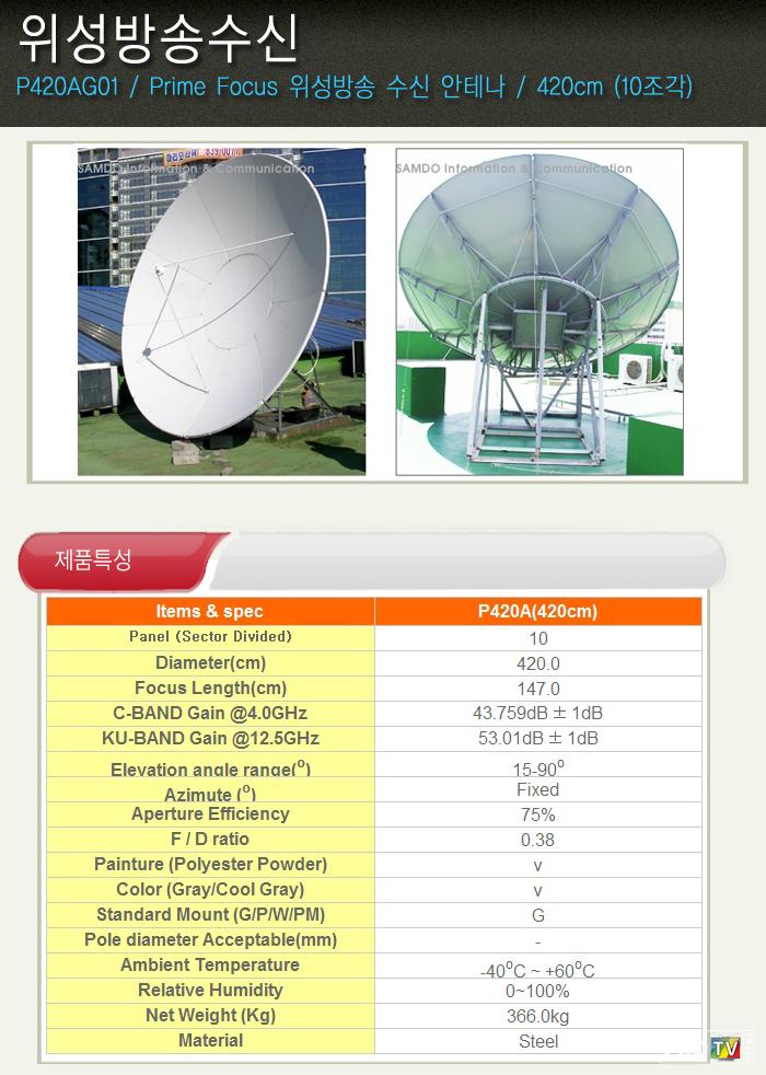

Летом в 2016 году к нам приехала на пмж -спутниковая антенна тайваньского производства - jonsa P420A.
http://www.jonsa.com/taiwan/01_products_prime.php
http://www.hansungsat.com/product/420.htm
http://www.matv.co.kr/shop/shopdetail.h ... h=sh&sort=
https://sbtech.kr/shop/item.php?it_id=1406882347
Антенна приехала от кабельщиков с г.Мелитополь через Александра Глущенко.
Парабола секторная диаметром 420см.
Складывается из 10 частей.
Пресованная из стали толщиной 1.2 мм.
Антенна имеет небольшие повреждения которые будем убирать а также будет проходить чистку с грунтованием и в конечном итоге парабола будет красится в стандартный серо-белый цвет.

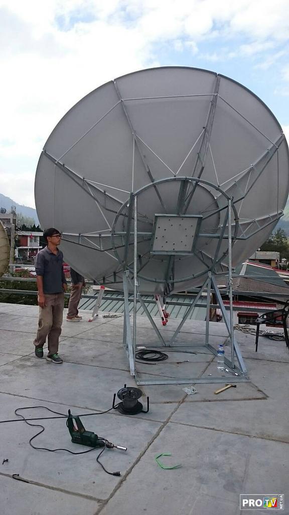

Несколько фото с гугла как выглядет антенна в собранном виде:

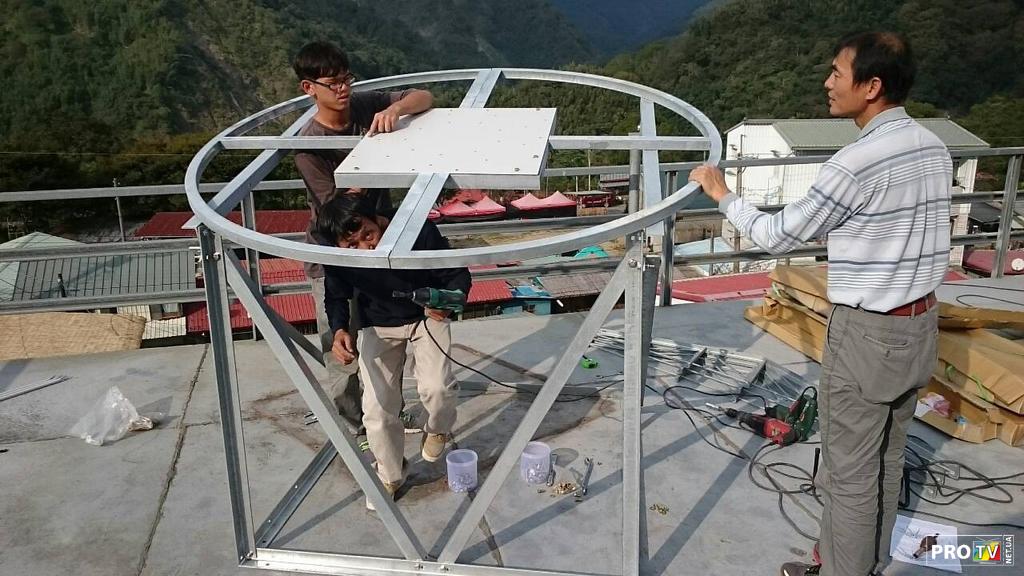

Небольшой процесс сборки антенны где-то в Тайвани :

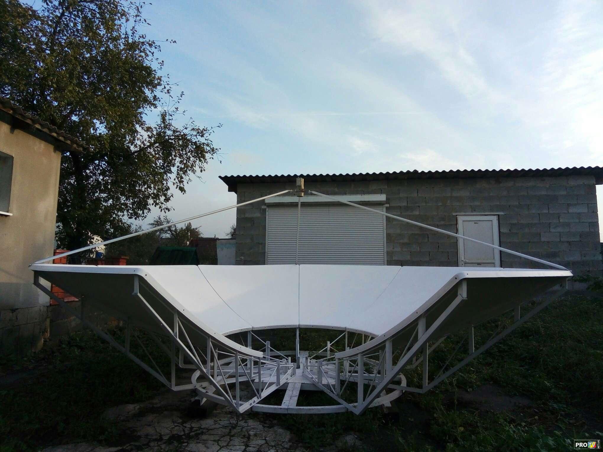

Решил собрать антенну Jonsa 4,2m,что бы узнать её реальный фокус для изготовления штанг держателей конвертеров.
Очень хорошо ,что тайваньцы указали количество болтов и гаек
Так как антенна приехала без единого соединения,они были сразу куплены
Каркасные составляющие элементы были выкрашены в белую грунт краску ГФ-021(гост)
 Заголовок сообщения: Re: Спутниковая тайваньская (ромашка) антенна 4,2м jonsa (P4
Сообщение Добавлено: 09 авг 2022, 22:59
Приобрёл аллюминевые трубы (20) для изготовления штанг под фокус антенны 1470мм
