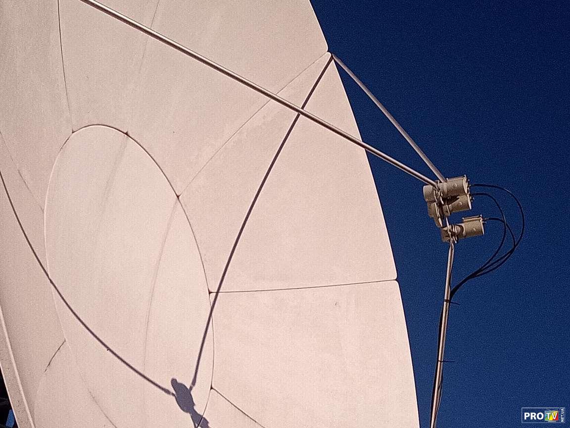

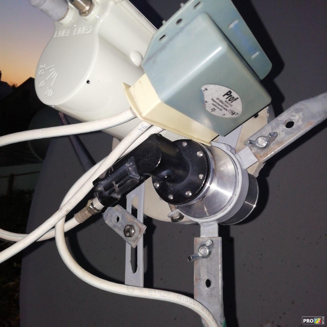

Сообщение Добавлено: 14 июл 2022, 08:21
Запад Украины,приём 103еС в мультифиде на антенне 4,2м при центре 100еС
Для нас угол место - 0.2°
Самый слабый транспондер на спутнике
Луч - Global

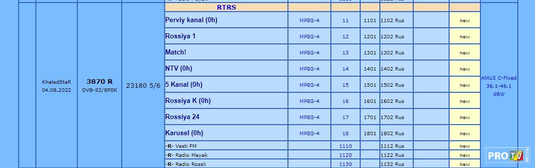

Ребята! Кто ближе к лучу ?
Кто-то видет этот новый транспондер? 3870 R 23180 5/6 DVB-S2/8PSK
У меня на Западе Украины невидно его на 4,2м

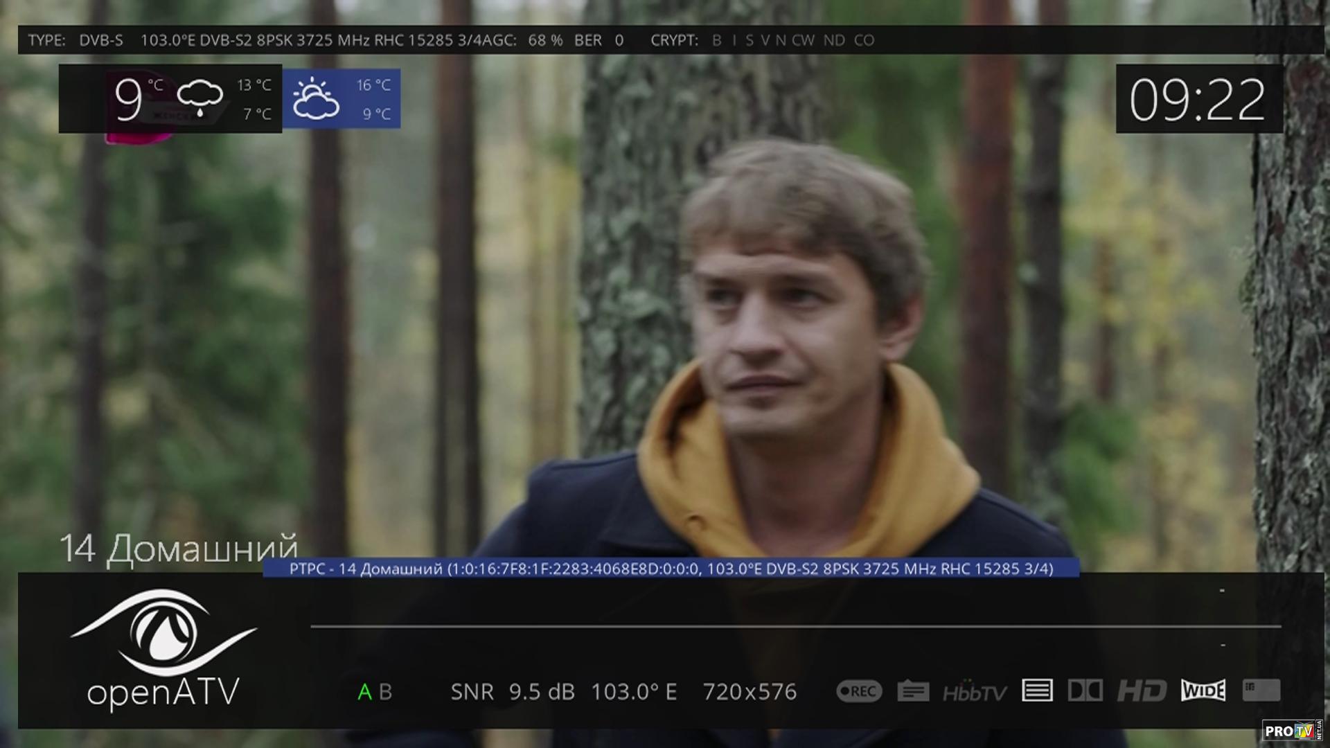

прием в Киеве на 180см

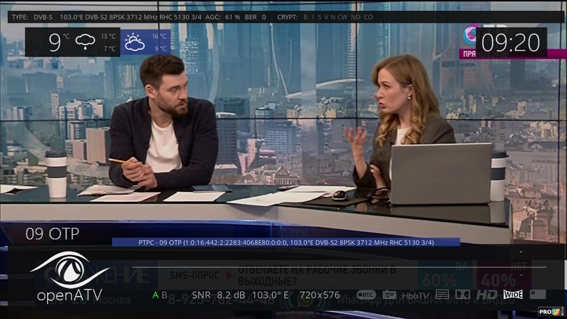

 Заголовок сообщения: Прием и обсуждение 103°E Express AMU3 в С Band
Сообщение Добавлено: 12 сен 2022, 19:23
Сообщения: 124
Откуда: Днепр
То же самое в Днепре

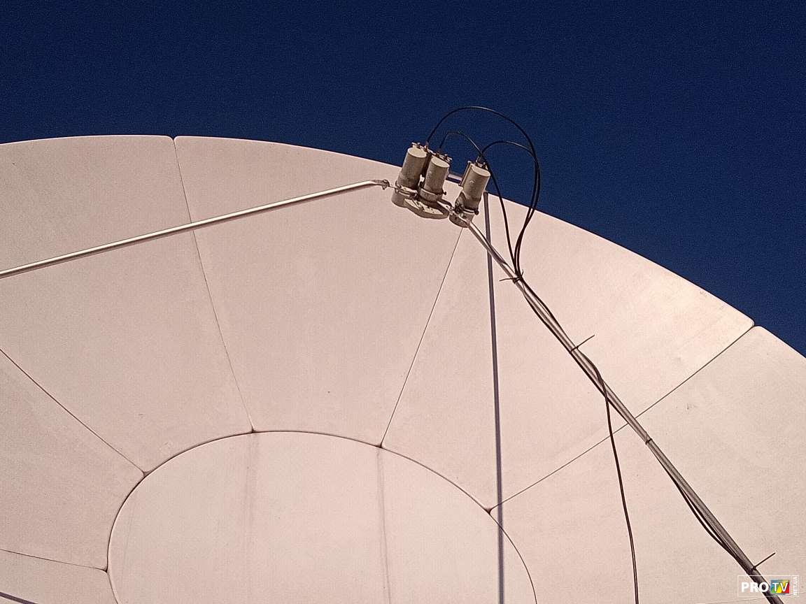

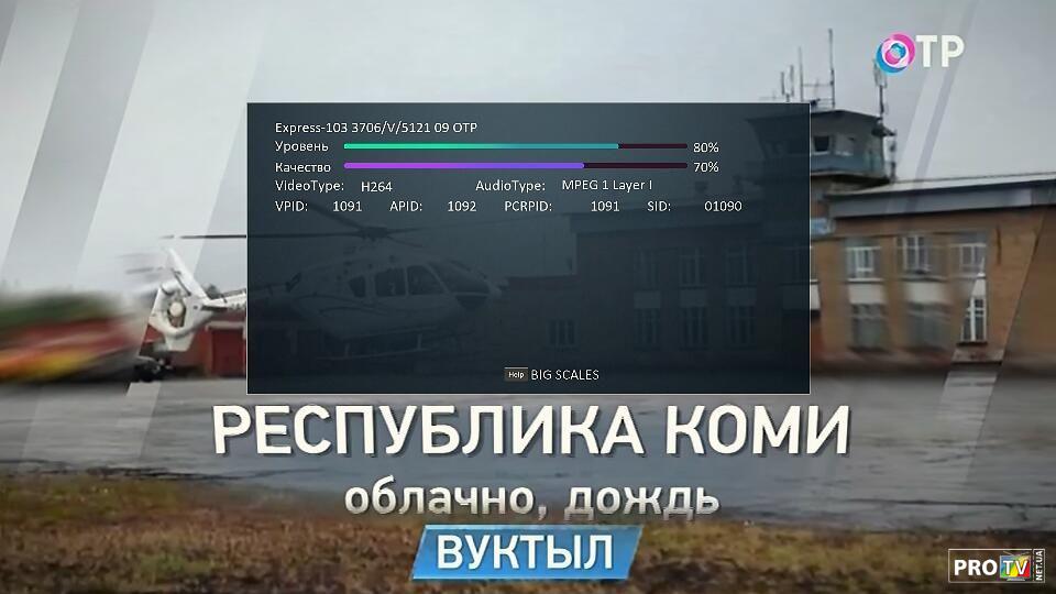

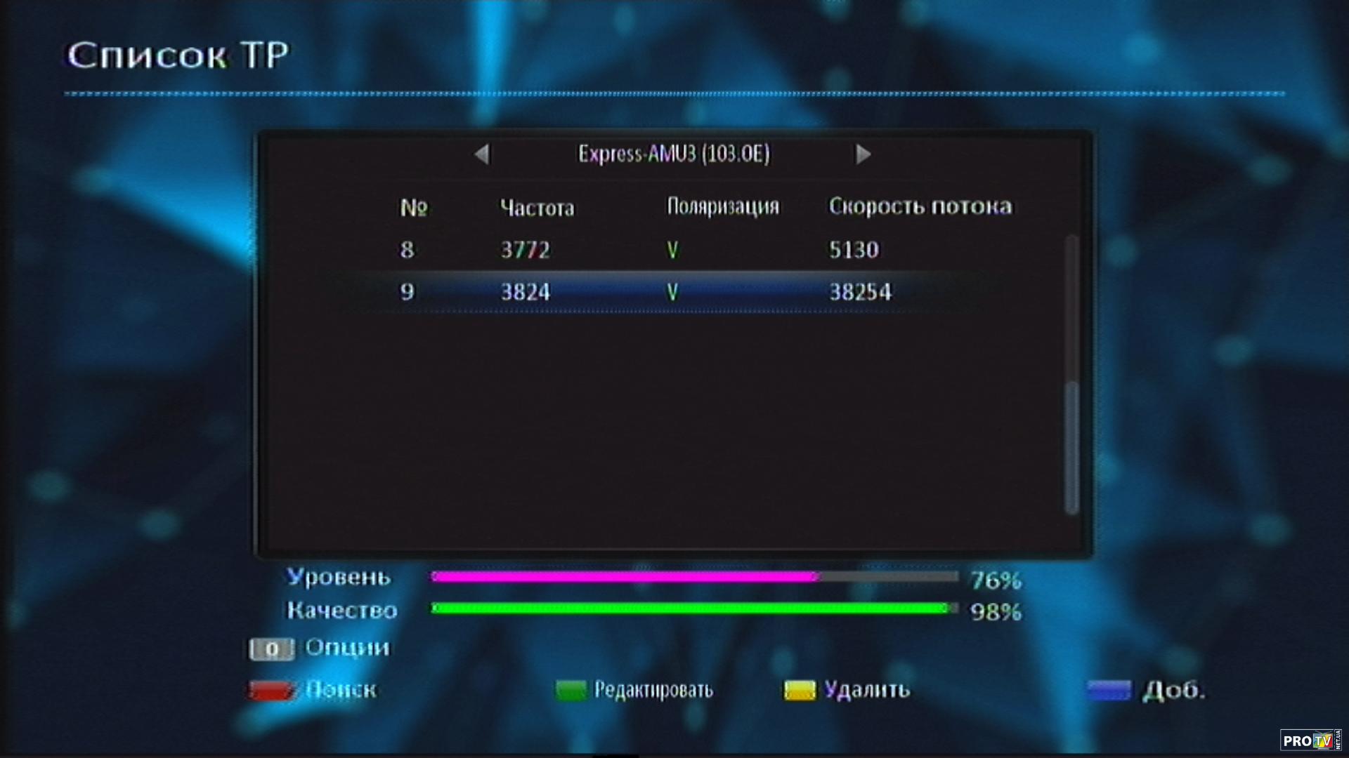

Сообщение Добавлено: 01 окт 2022, 07:41
Сообщения: 72
Откуда: Kropotkin

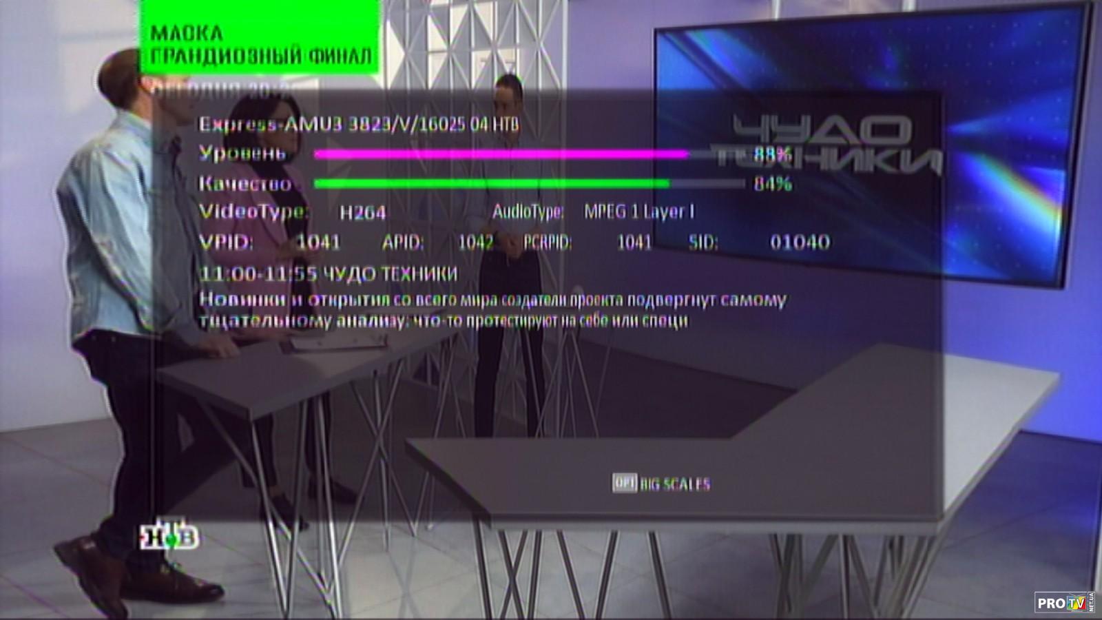

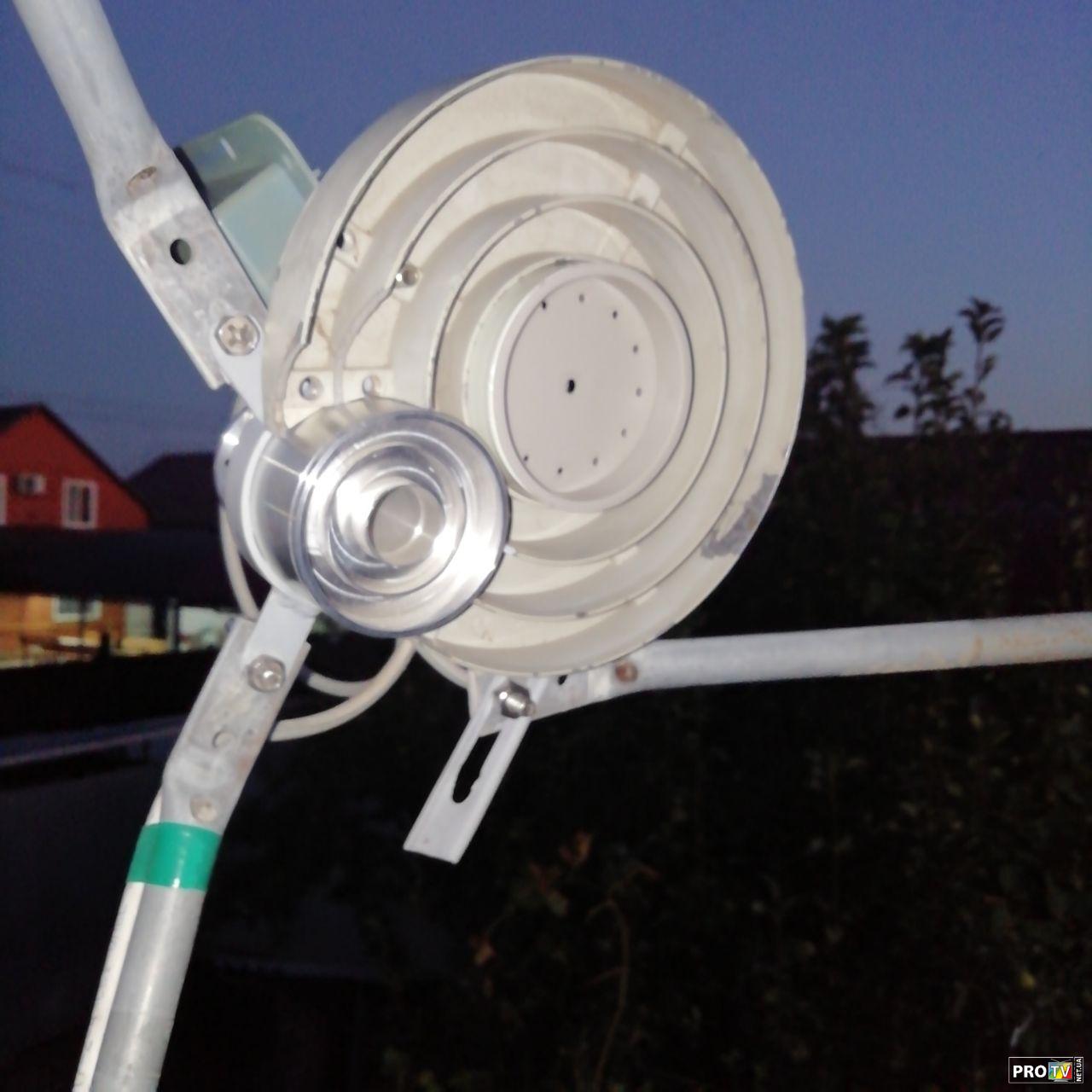

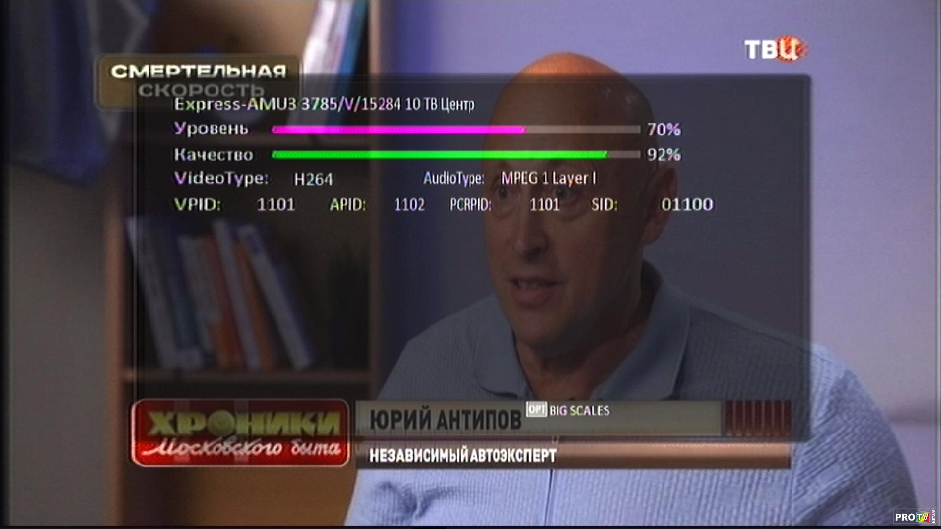

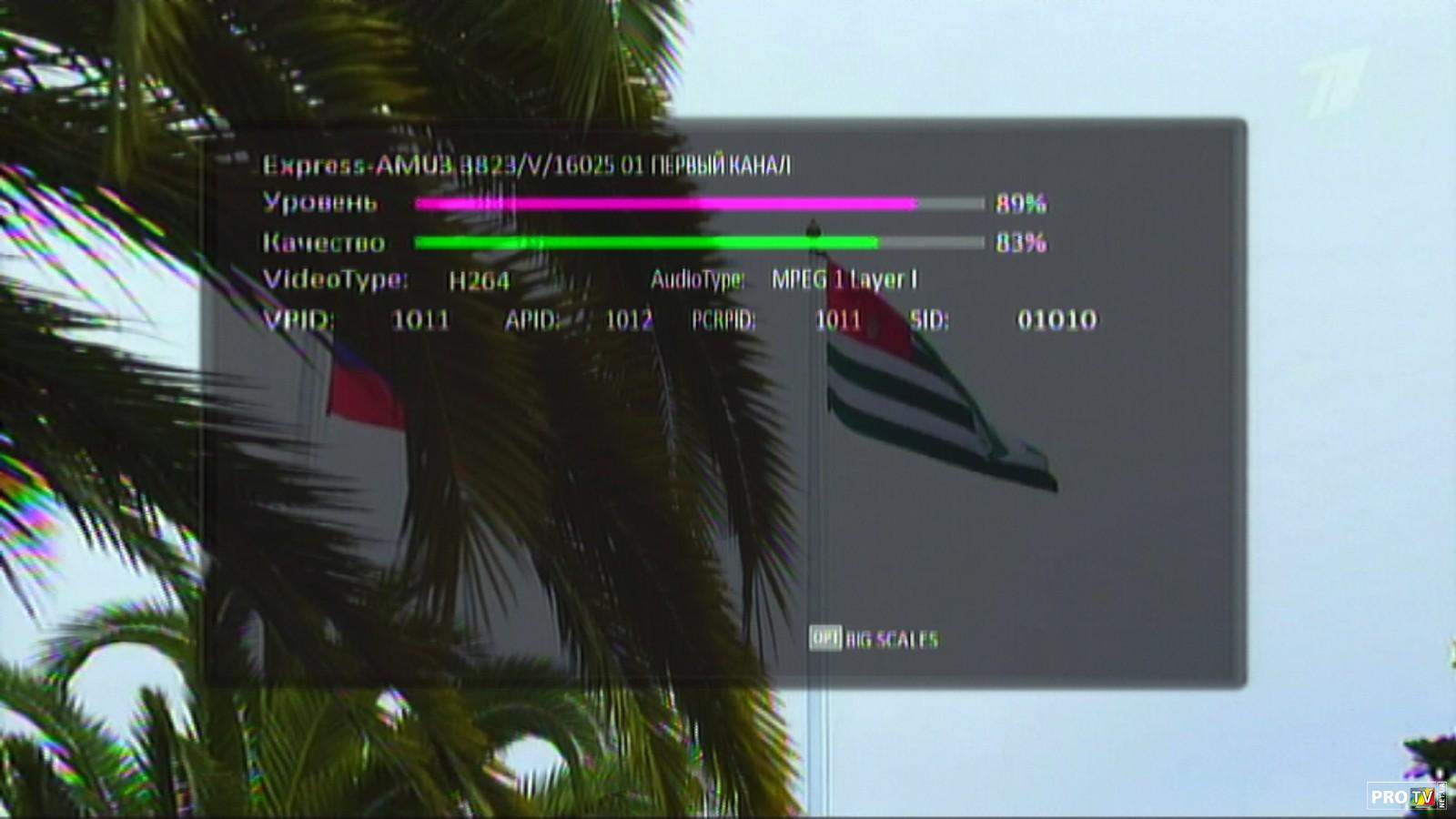

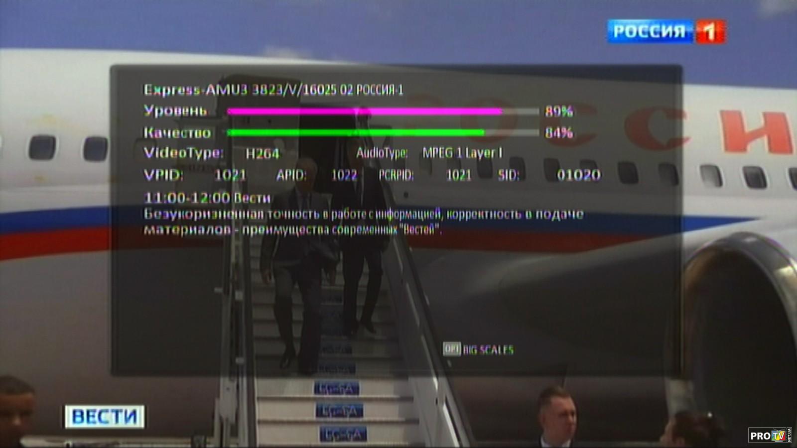

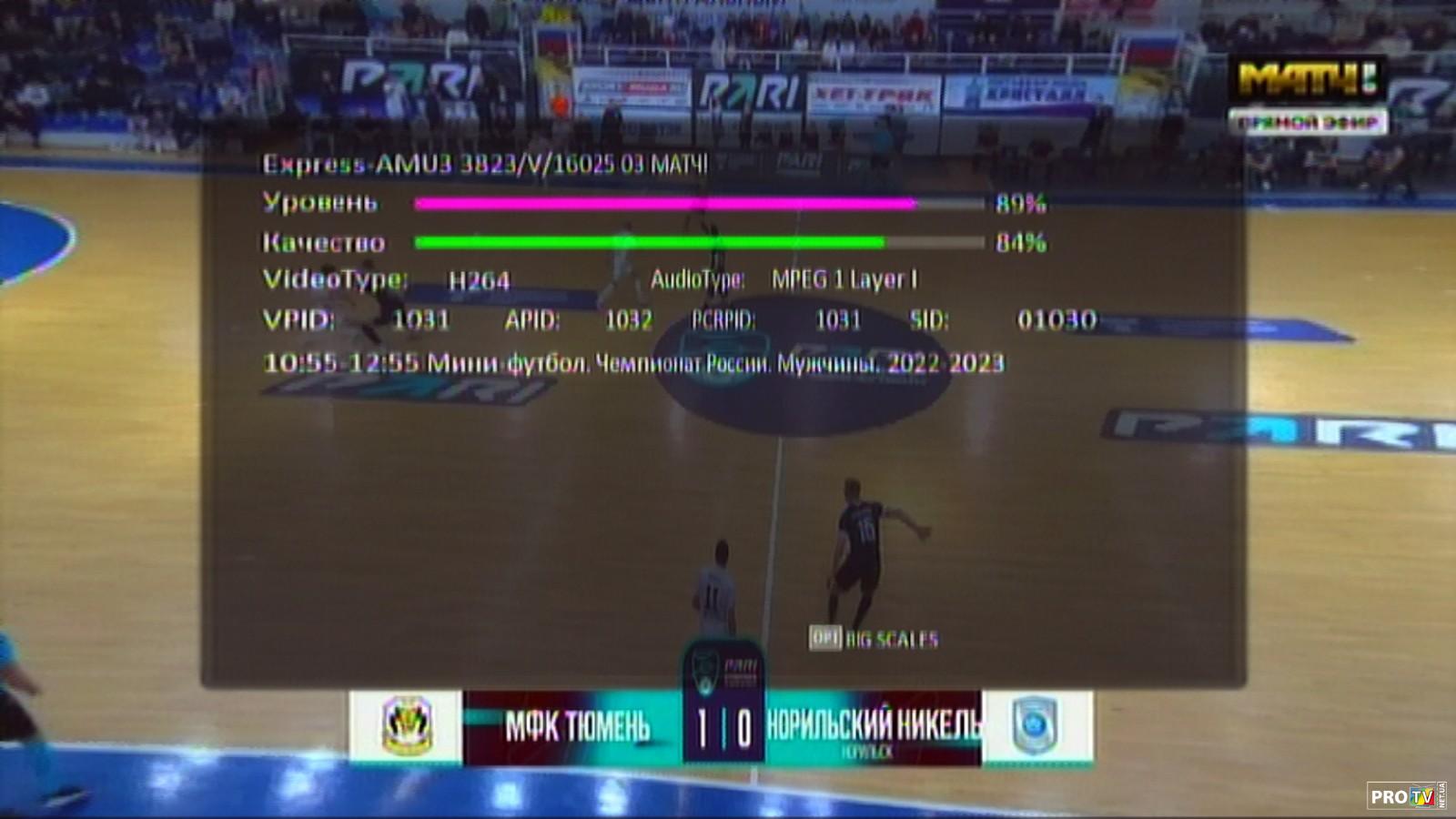

Россия,Кропоткин
Приём сигнала со спутника Express AMU3 103.0°E в С Band на Супрал 165 см в мультифиде

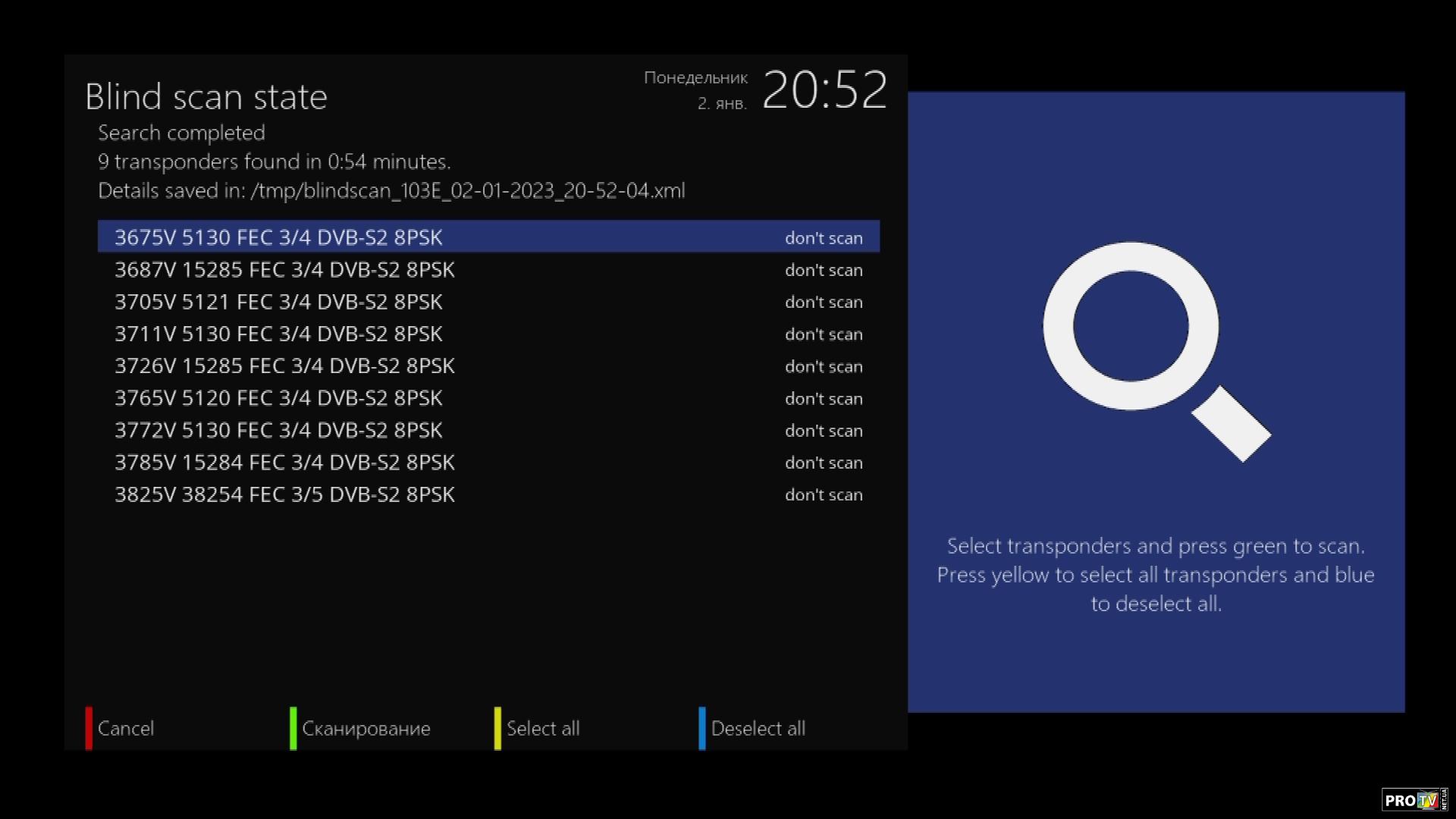

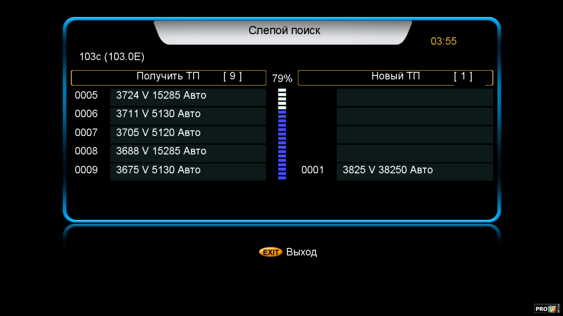

Напомню : Угол места для моей зоны спутника Express-AMU3 @ 103.0° E -составляет 0.2°
Запад Украины,прямофокус антенна 4,2м,приём в мультифиде при центре 100Е
Проверил этот DX спутник для моего региона.
Появился только один сервисный транспондер.

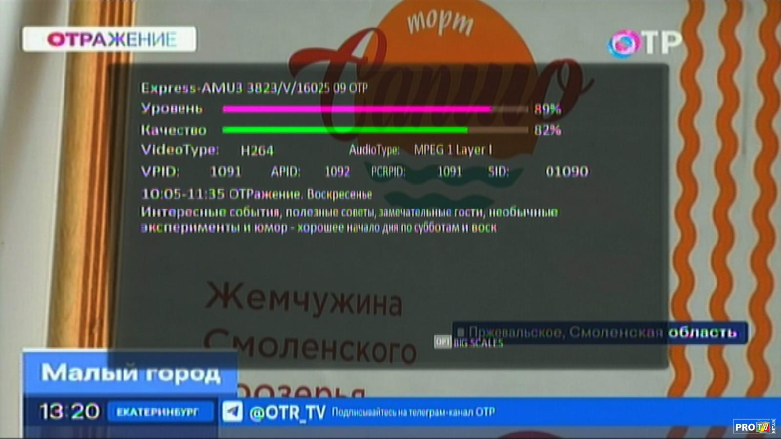

Сообщение Добавлено: 30 апр 2023, 11:57
Сообщения: 124
Откуда: Днепр

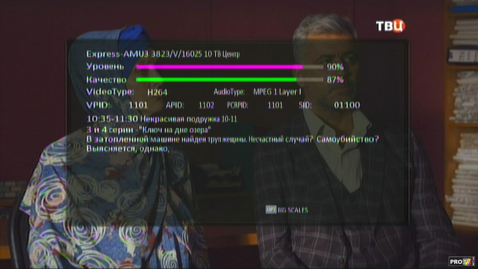

Прием на лепестковый прямофокус 240 см.
Украина,Днепр.
3823 R 16025 3/4 DVB-S2/8PSK
