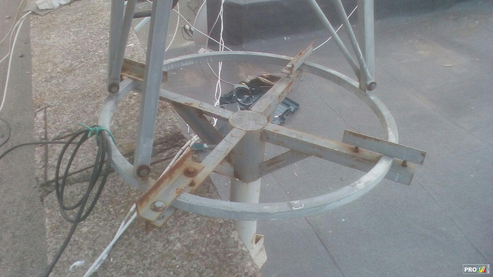

Предыдущий хозяин растерял почти весь крепеж, тот что остался выбросил сам. Не люблю ржавые болты и гайки.
Так же были утрачено крепление зеркала к подзеркальнику.
Пришлось изобретать на ходу
После сборки поставил опору на кирпичи придавил ее грузом.
Опора оказалась короче зеркала и не позволяла его опустить в 0°
После сборки обнаружил заводской брак все сегменты при сборке образовывали "ступеньку" примерно 4-5мм.
При чем штампованные отверстия ни какой возможности для маневра не давали, строго 6 мм.
Так что пришлось рассверливать отверстия, что бы устранить это безобразие.
Так же пришлось рихтовать деформации у двух лепестков, видимо у прежних хозяев антенна падала

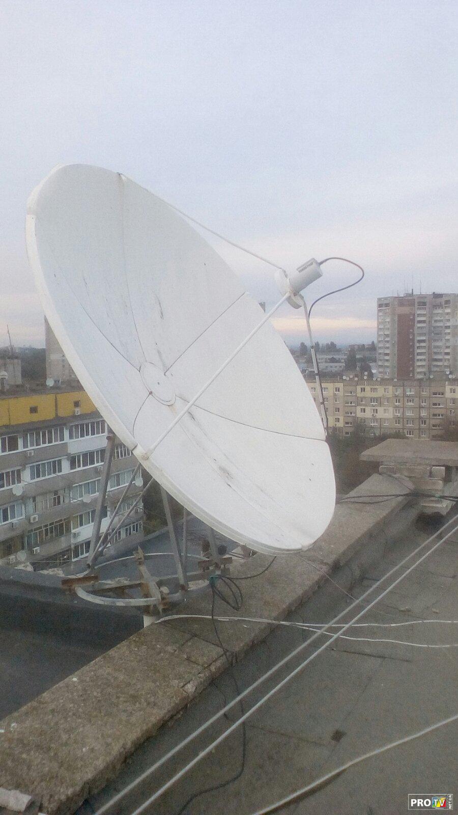

Что бы освободить место под 180см Маво прямофокус, перенес свою "ромашку" на самый верх машинного отделения.
По этому и спешил протестировать на ней 75е перед переносом, и как оказалось не зря.
11473 V 22500 3/4
11490 V 7500 2/3
11605 V 43200 7/8
а так же
11045 H 44922 5/6
На новом месте сразу погасли, что не удивительно ведь 11034 V 27500 3/4 с Eutelsat Hot Bird 13B/13C/13E 13° East у нас в городе то же ни кто не смотрит (кроме меня :mrgreen: ) из за помех от кабельных операторов. И пока между базой кабельщиков и антенной было машинное отделение прием был, а препятствие пропало и лафа сразу кончилась :shock:
11473 V 22500 3/4 начинает проскакивать если спрятать облучатель Ку диапазона внутри Си - шного блина
это против того, что было ранее
