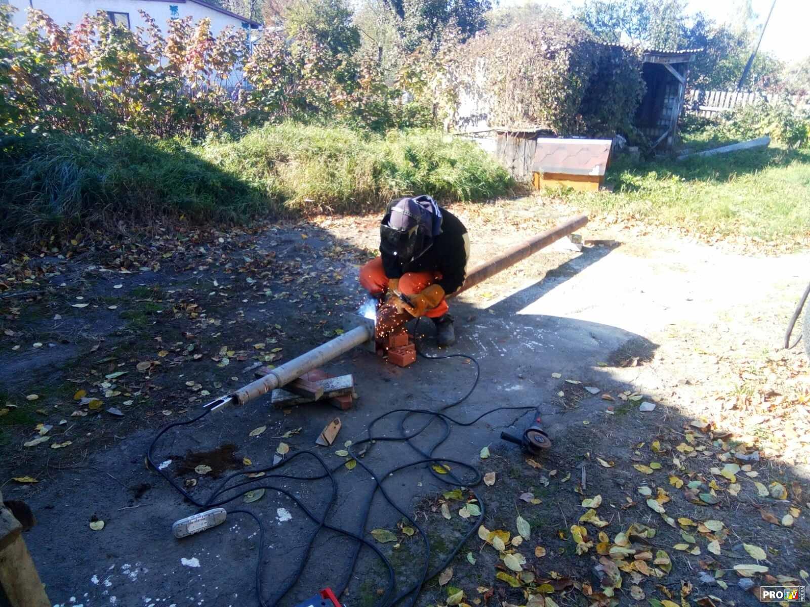

Цель действий-установить прямофокус Supral 2,5м с полярным подвесом для отслеживания дуги в Ку диапазоне.
Как всегда любой процесс начинается сборки мачты из подручных возможных материалов.

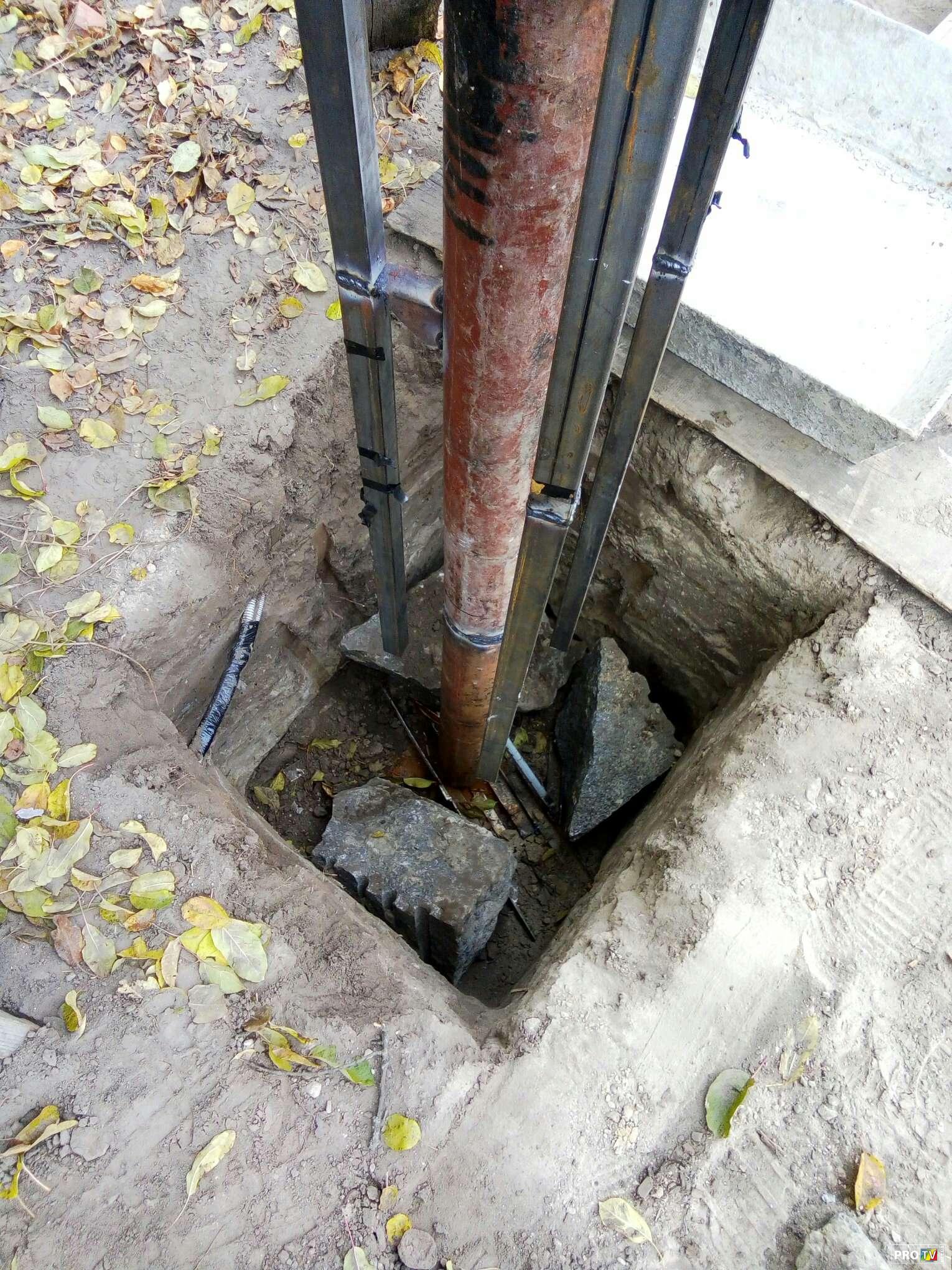

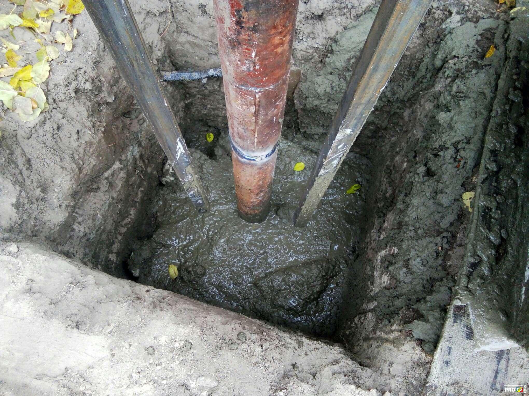

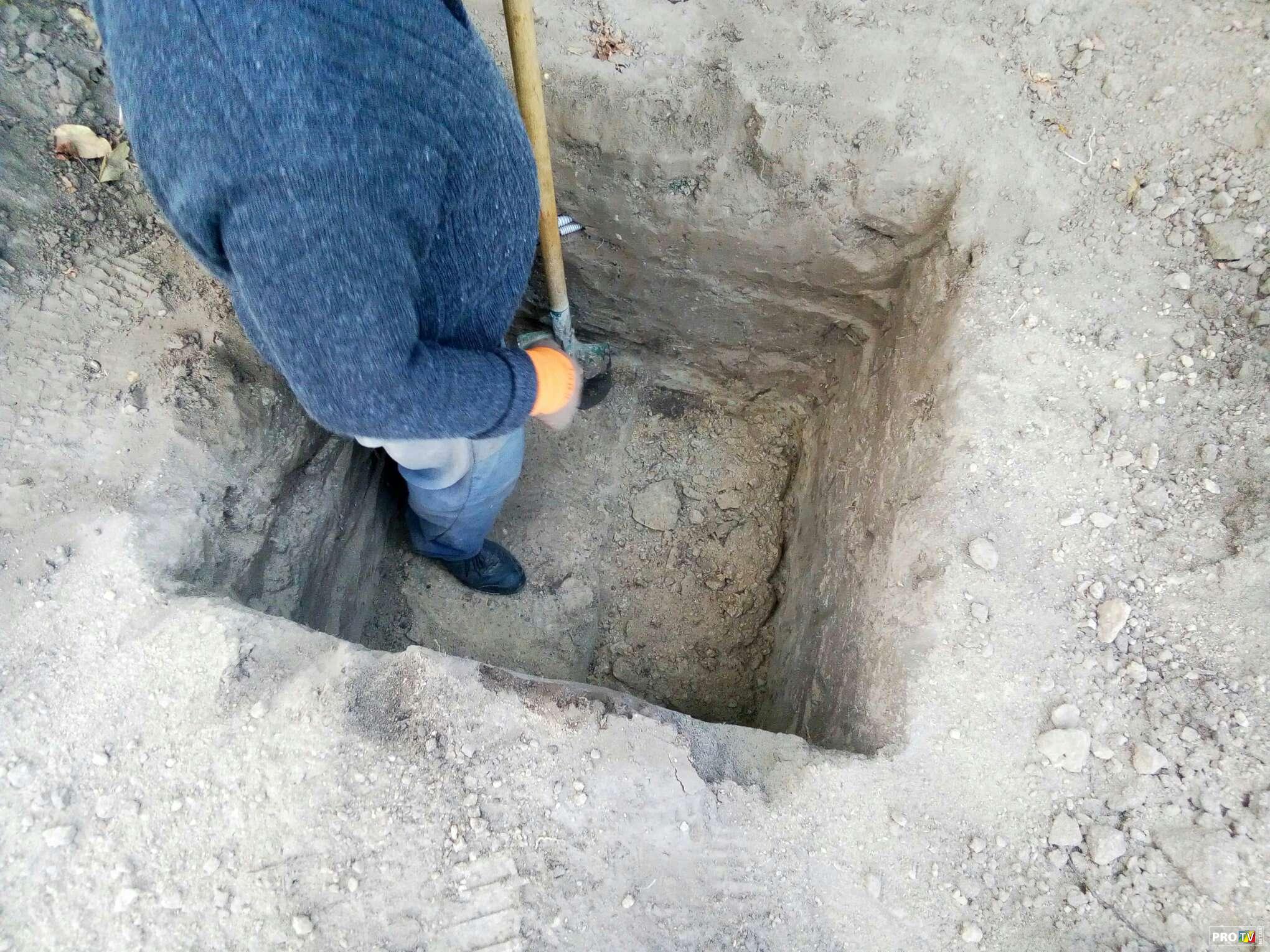

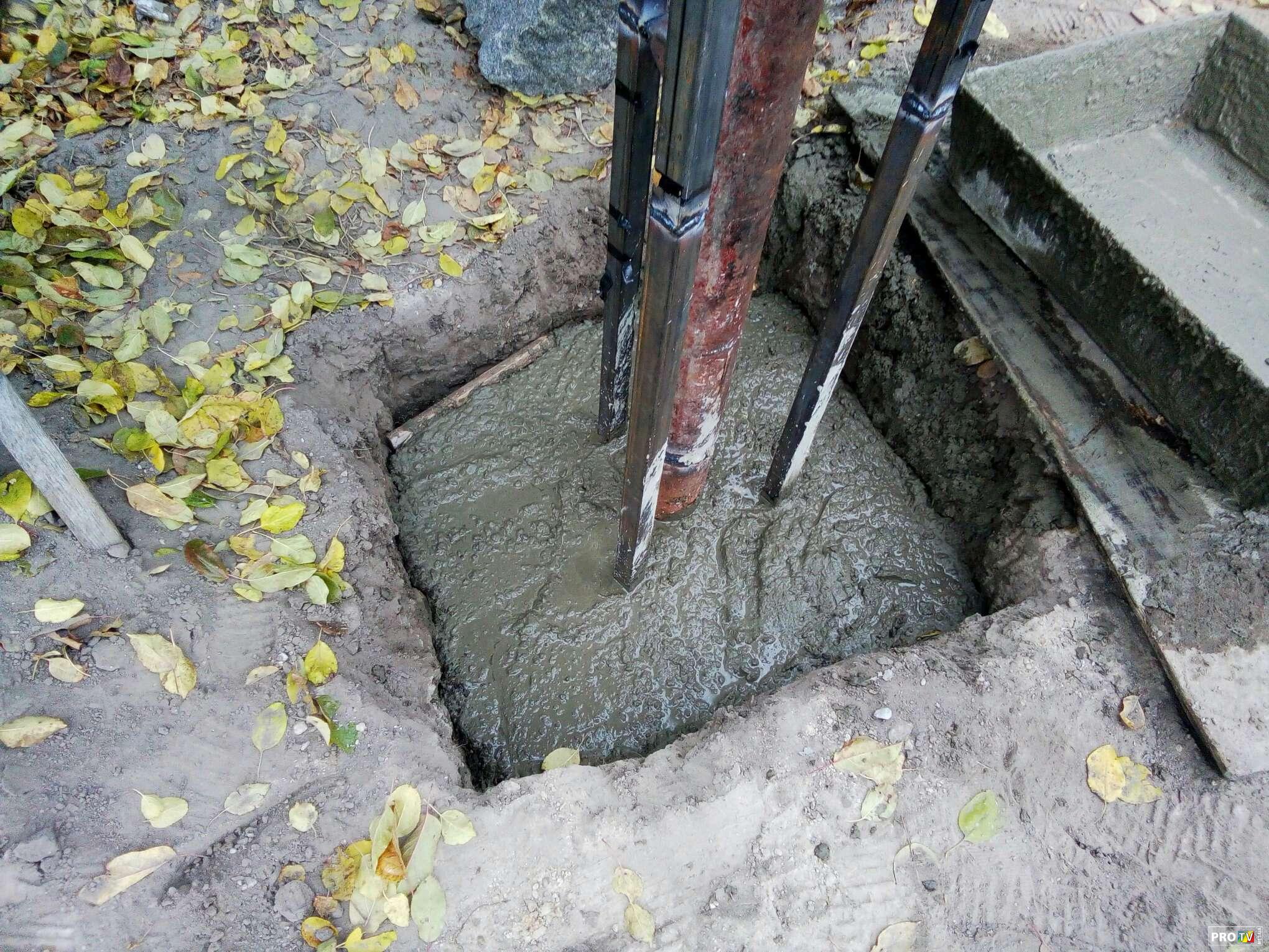

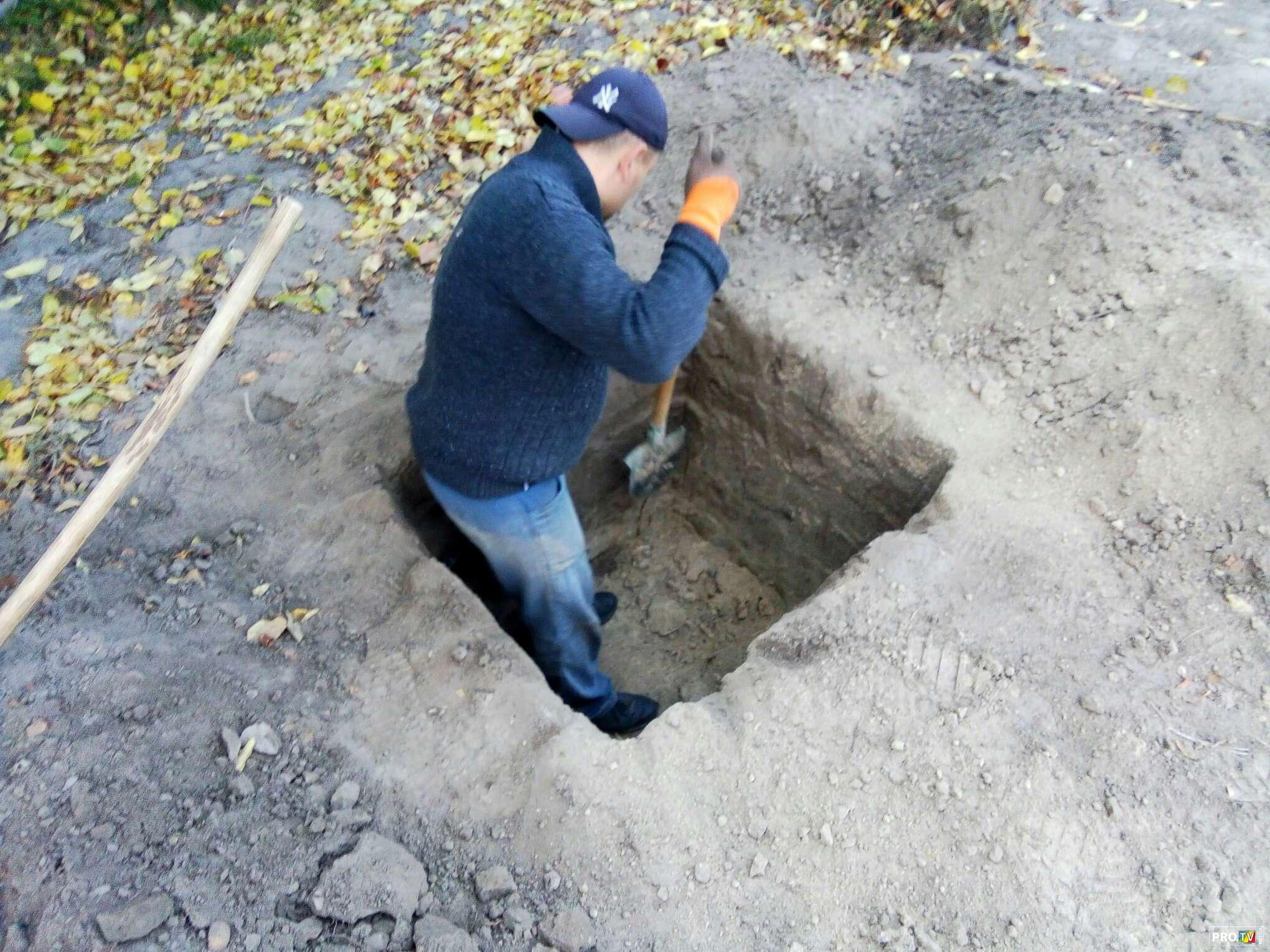

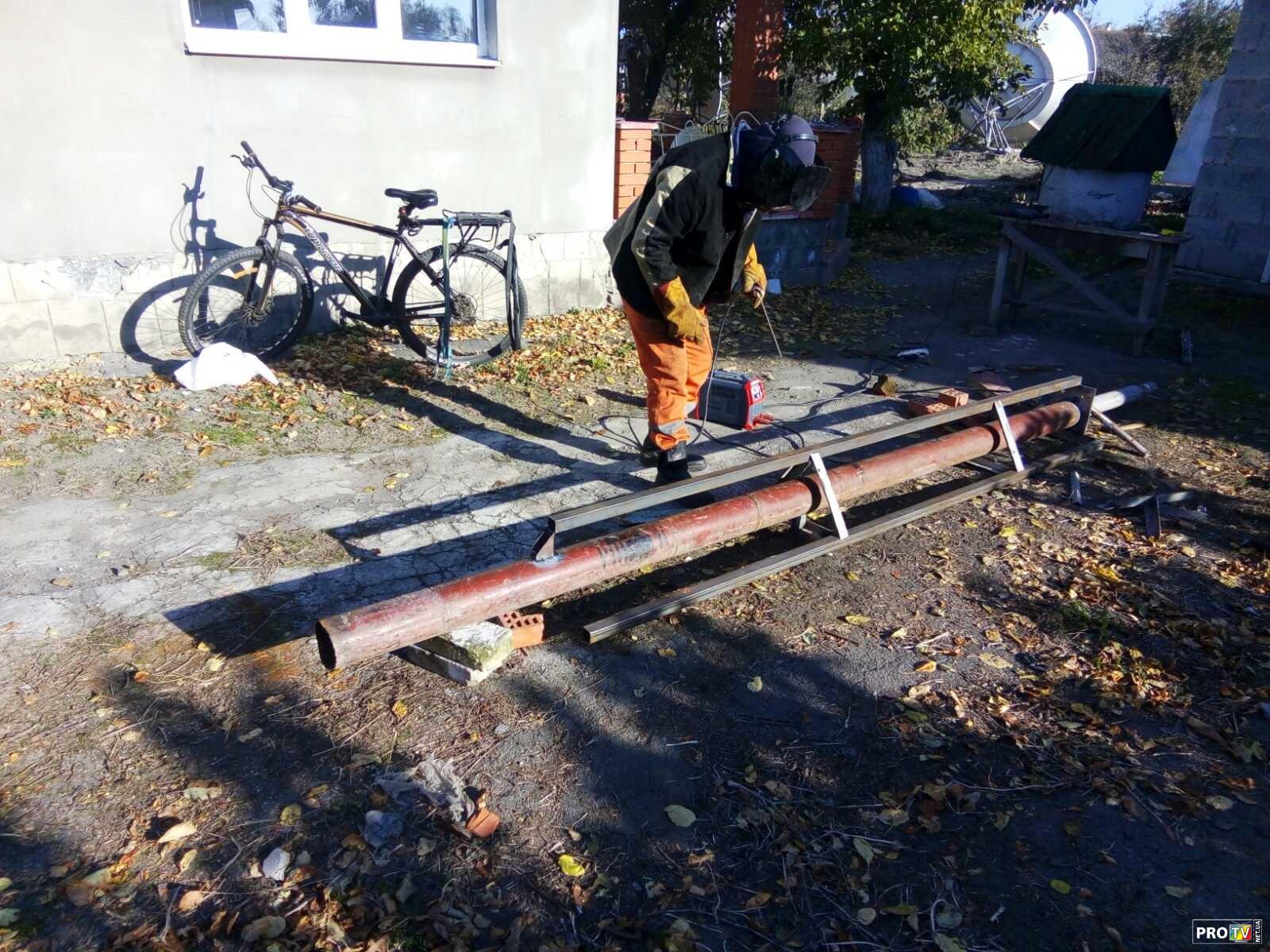

Следующий этап это выкапывание ямы, установка и бетонирование основания

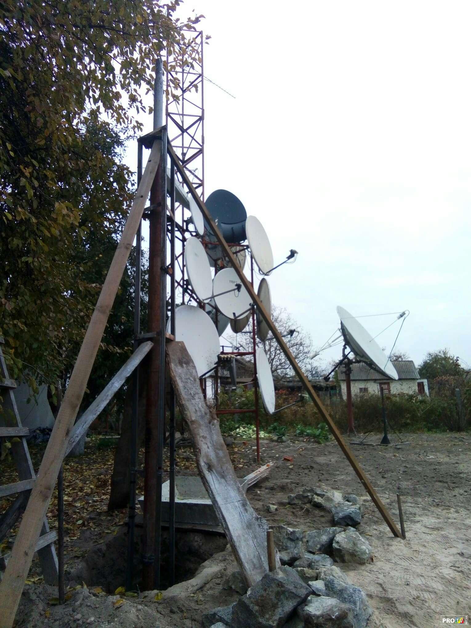

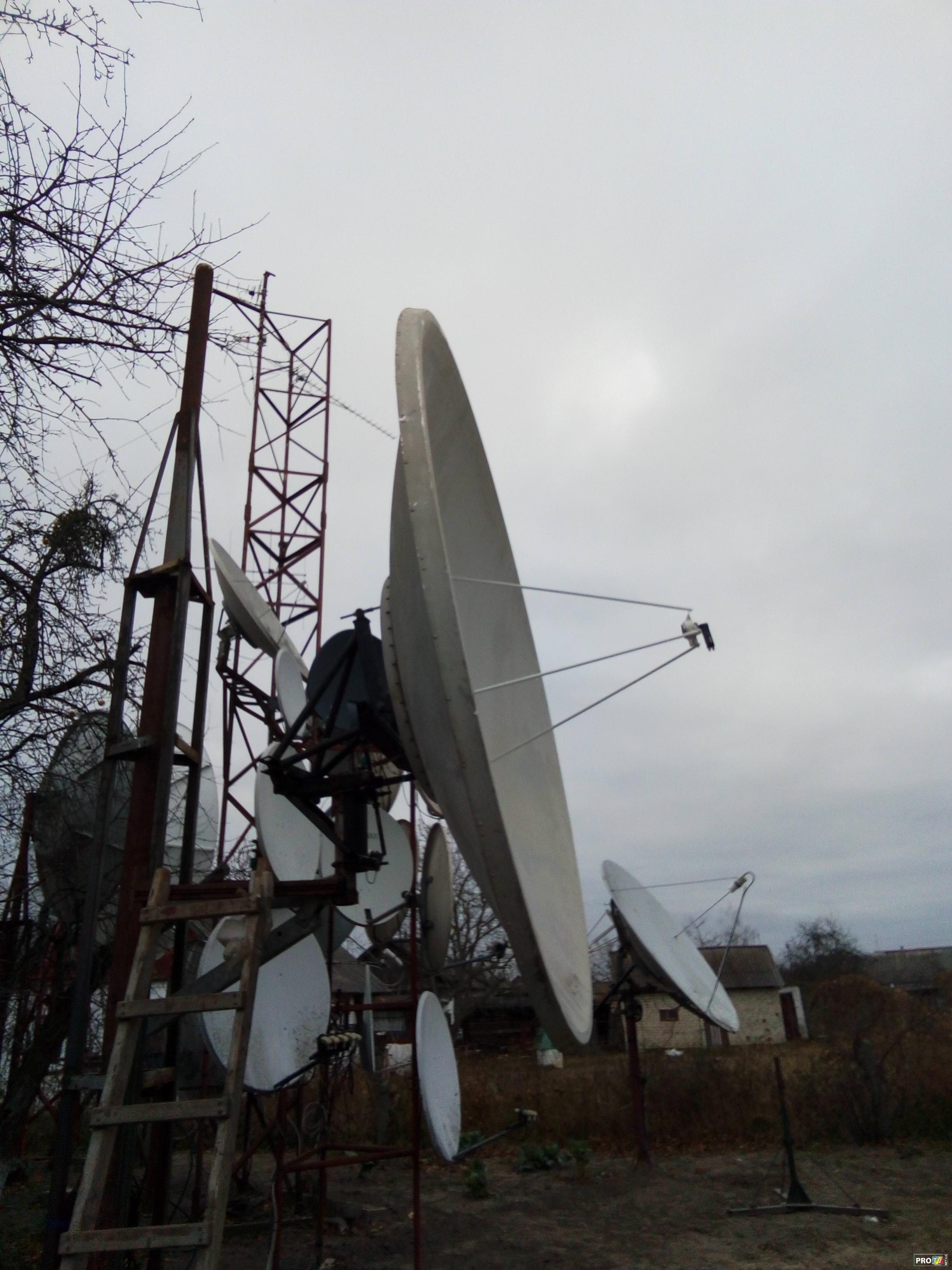

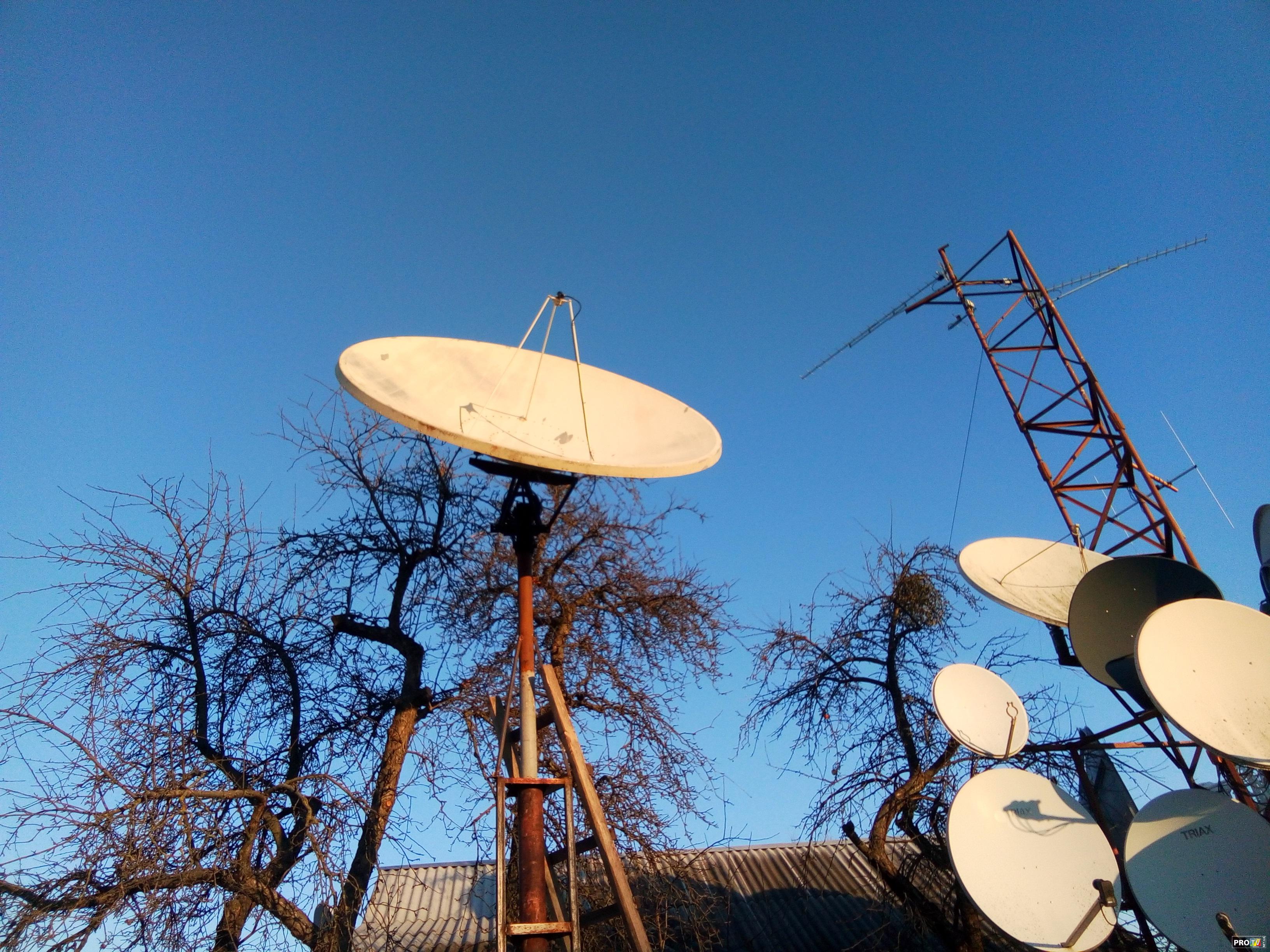

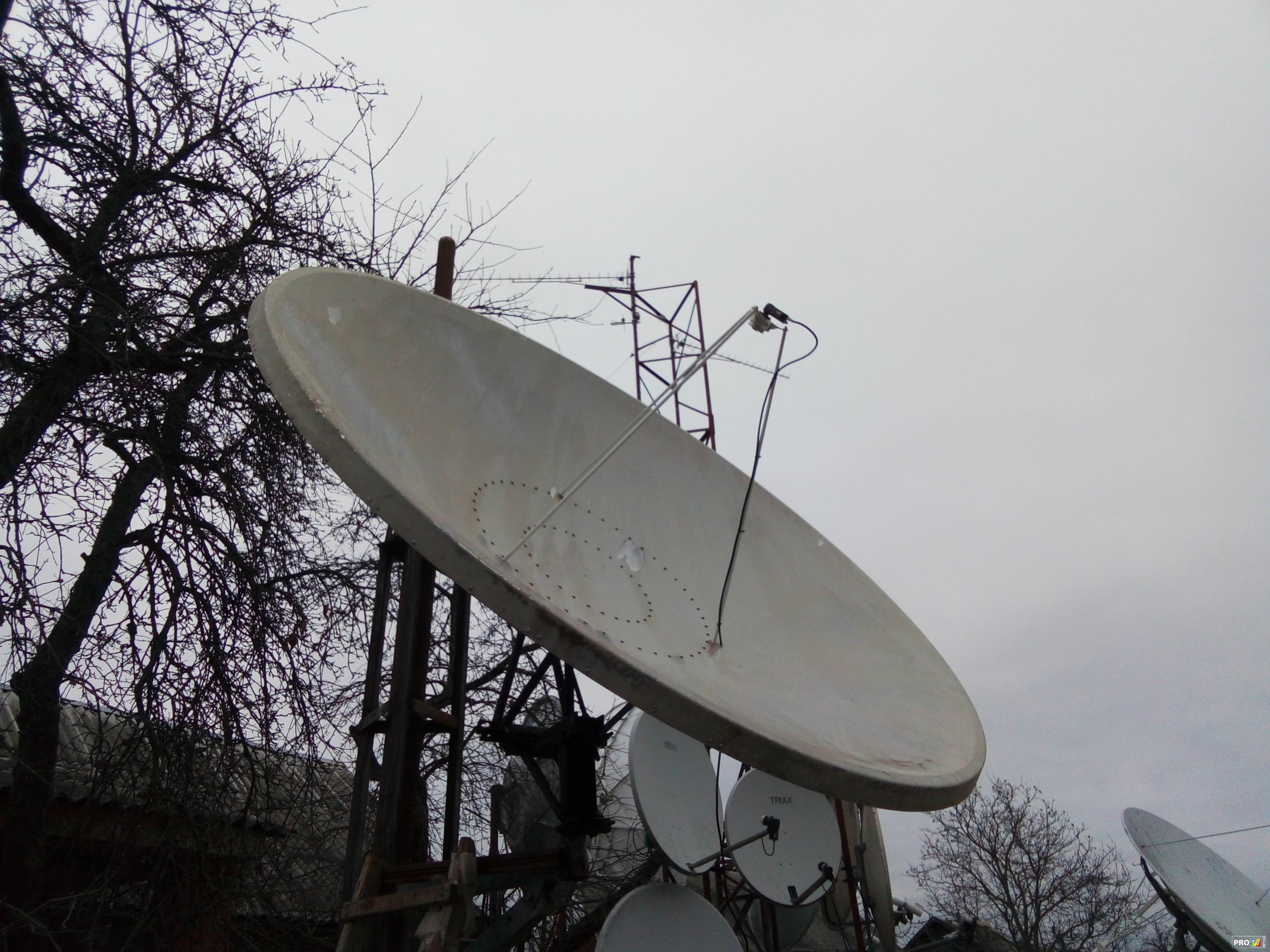

Наростили по идеальному уровню трубу под полярный подвес:
+ после,подняли антенну на временную вертикаль, для её согласования.
Конвертер с зеркалом был отстроен идеально,где матрица работала на свои 2,5м

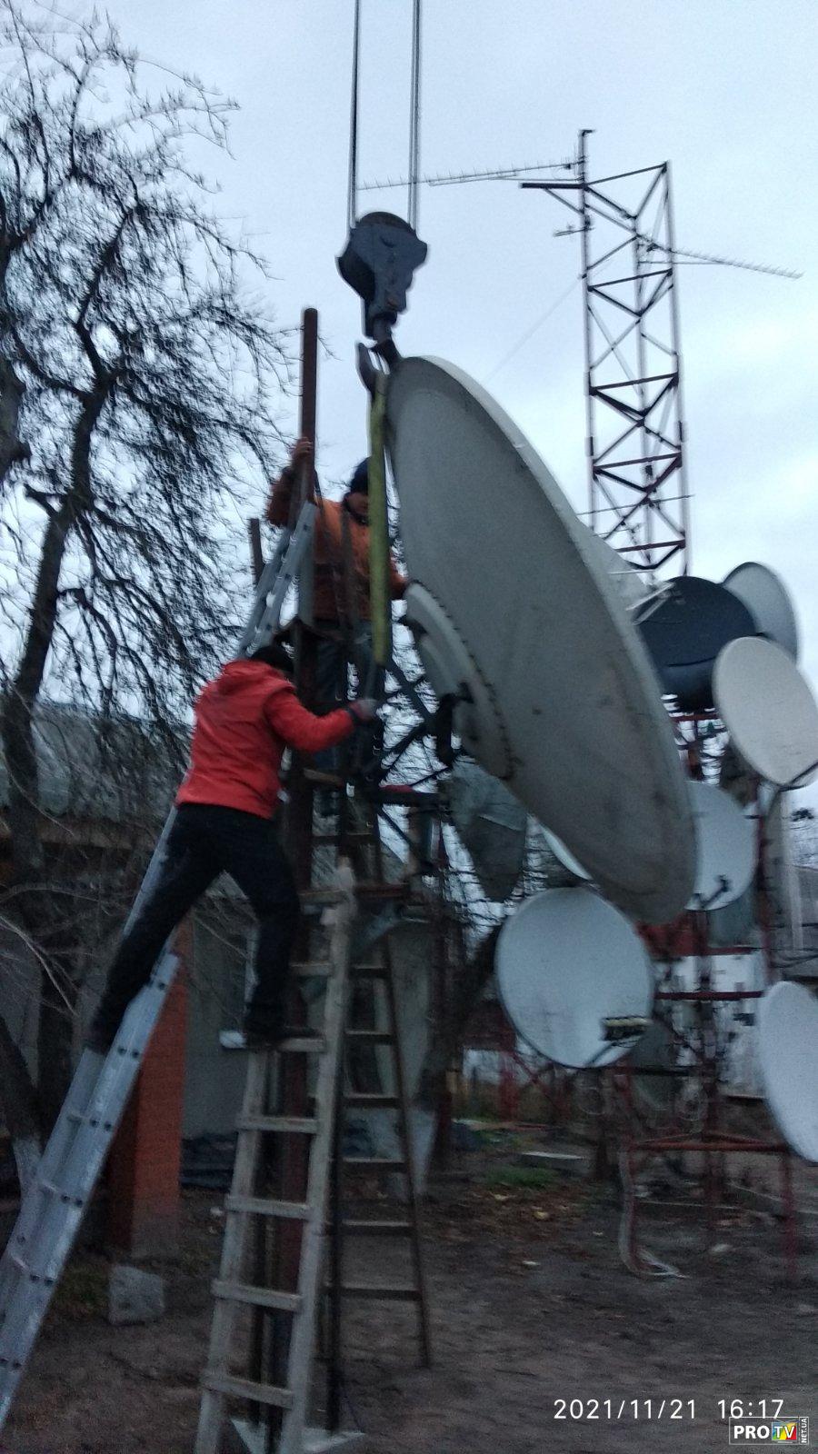

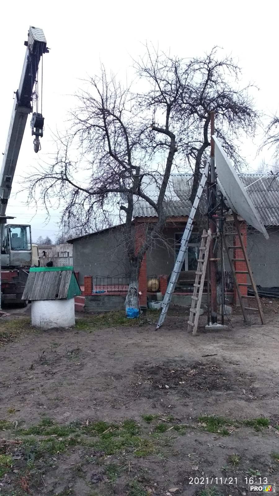

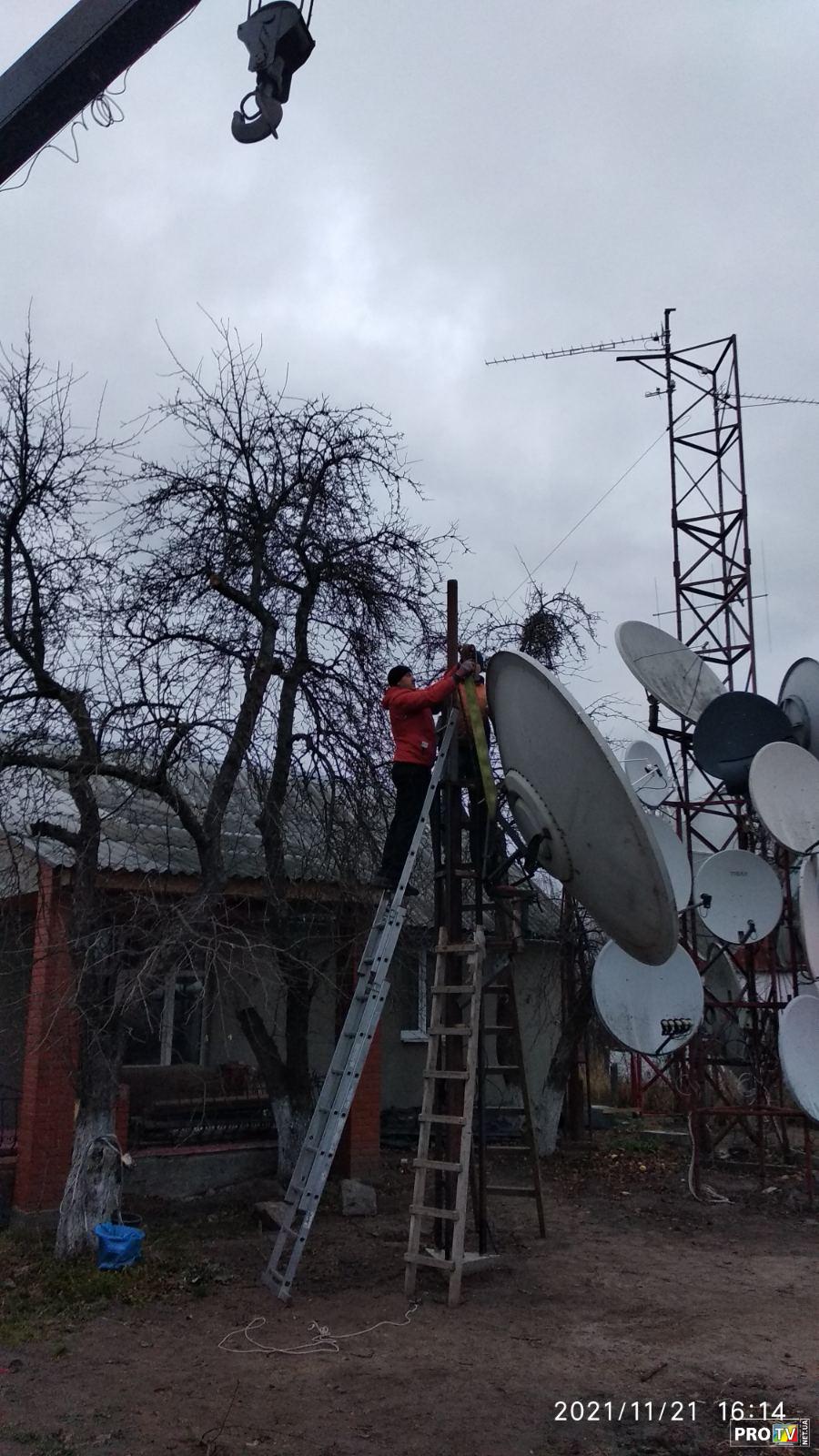

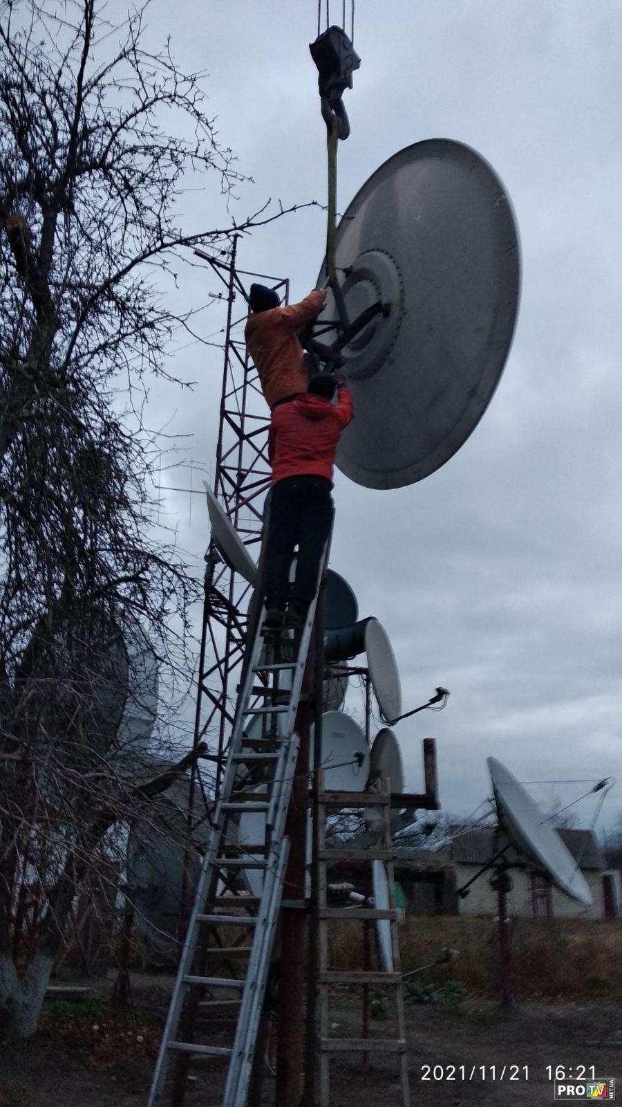

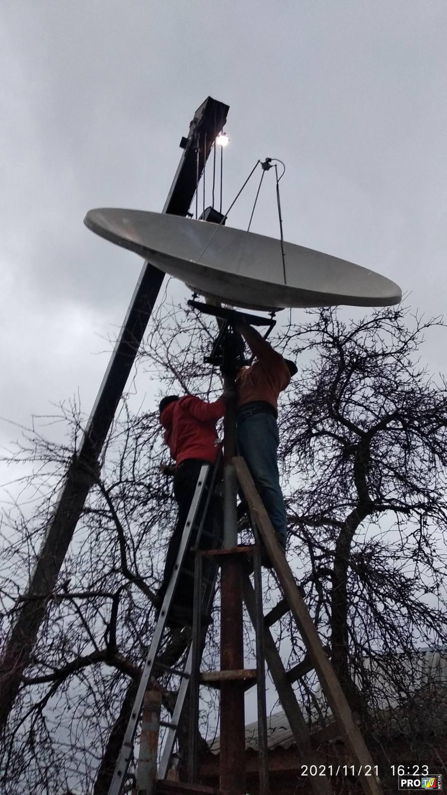

Пришло время поднимать антенну на своё нужное место.
Так как вручную с ребятами было тяжело и даже нереально поднять зеркало с подвесом,решил вызвать кран с 15 метровой стрелой ,что-бы решить суть данного вопроса.
