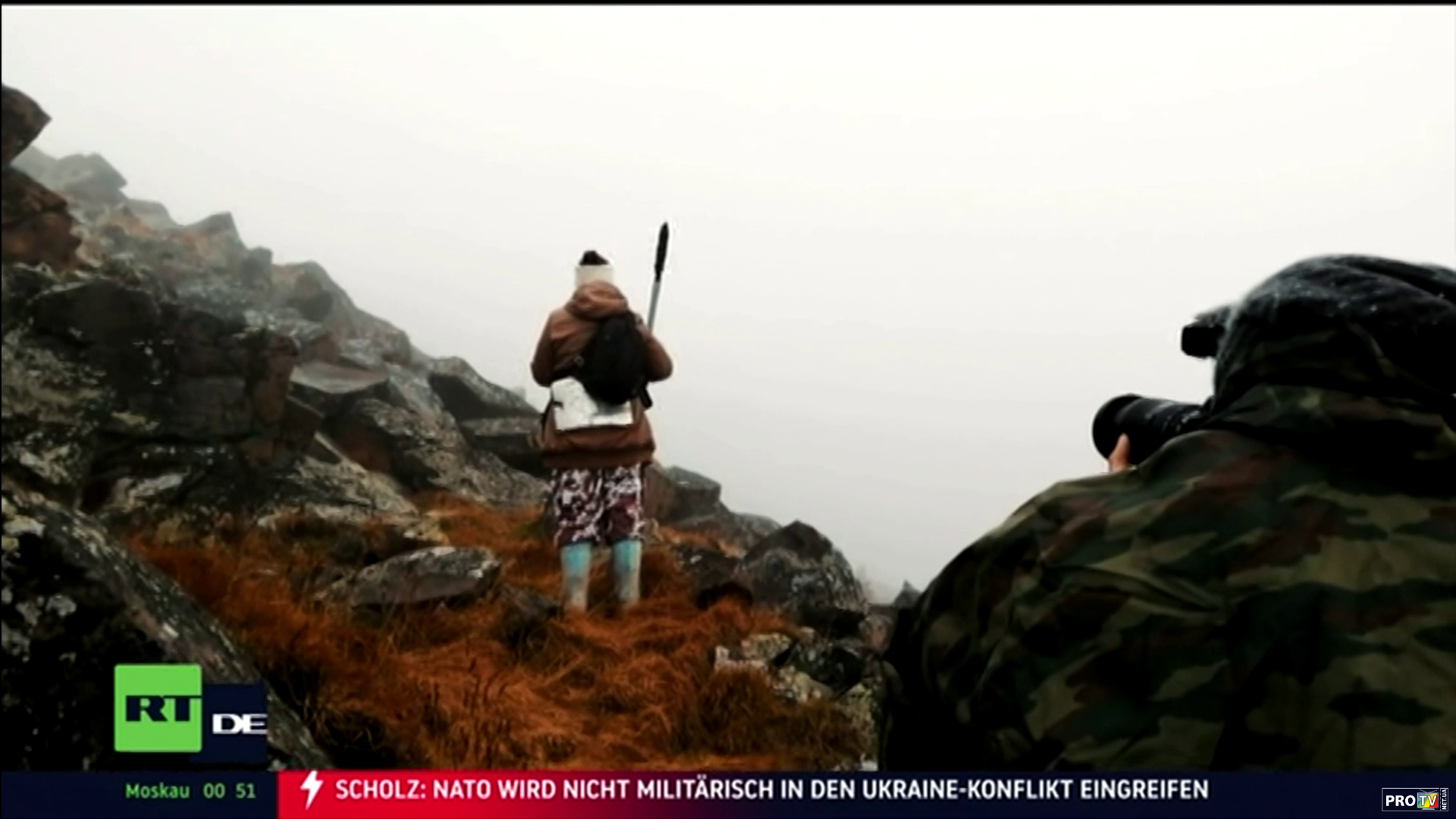

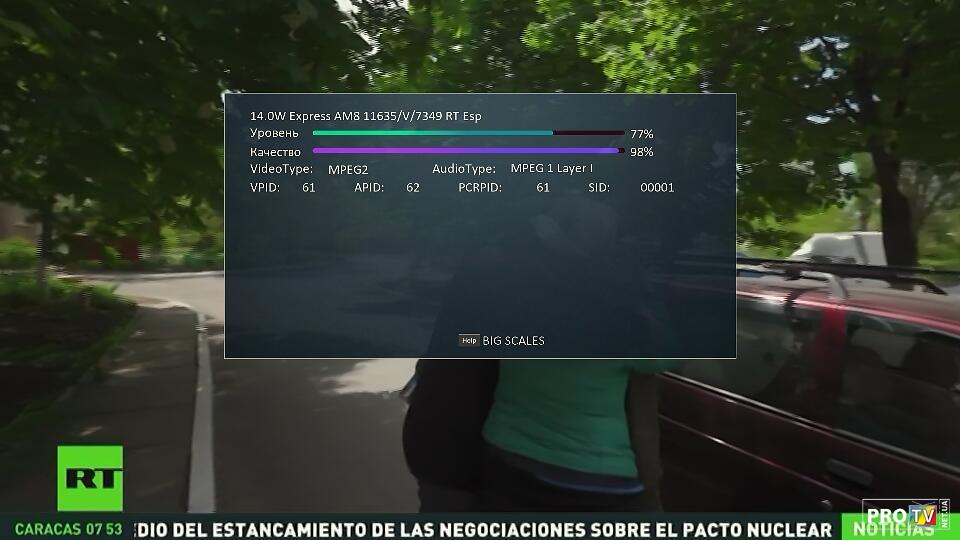

Четыре канала RT (все прописываются как Synterra) на английском, франзузском, испанском и немецком языках появились на 11634 V 7348 DVB-S2|8PSK, открыто. Ранее каналы были отключены со спутников в позициях 19 гр. в.д., 16 гр. в.д., 13 гр. в.д., 5 гр. з.д., 30 гр. з.д.
Запас сигнала 6,2 дБ. на антенну 1,5 м. в Минской области
Каналы теперь прописываются под своими собственными названиями

Четыре канала RT на английском, франзузском, испанском и немецком языках появились на 11634 V 7348 DVB-S2|8PSK, открыто.
Канал RT France сменил редакционную политику))))

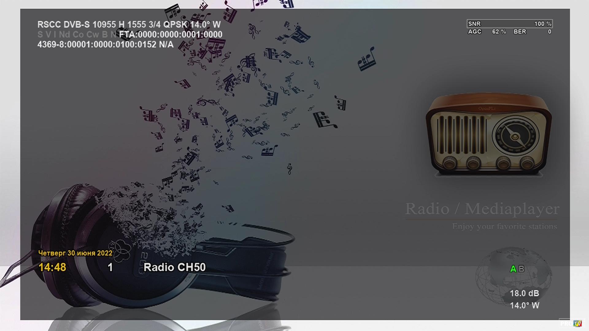

Сообщение Добавлено: 30 июн 2022, 14:44

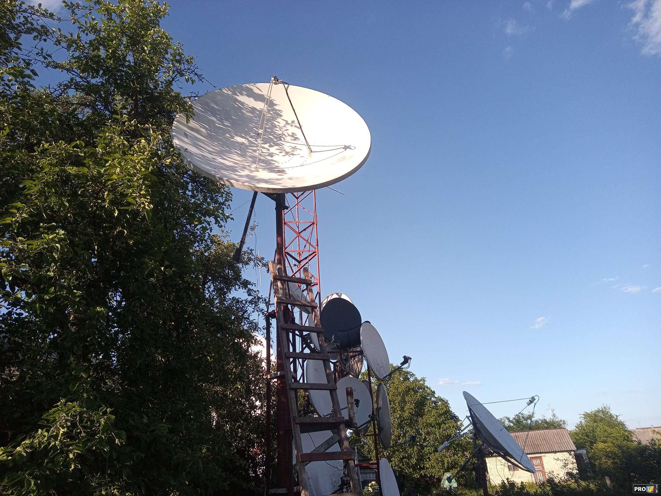

Сообщение Добавлено: 02 июл 2022, 04:17
Сообщения: 124
Откуда: Днепр
Прием на Маво 180 см. с рупорным облучателем.
Украина,Днепр.

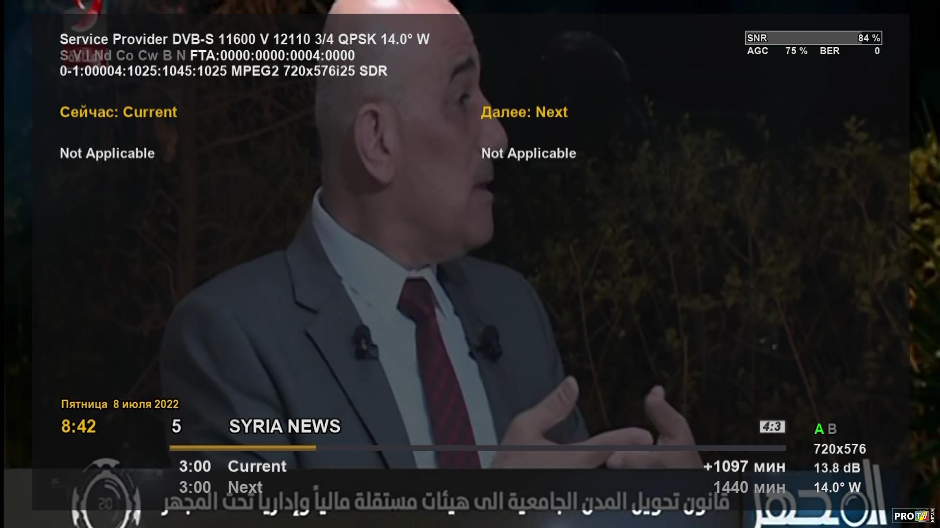

Сообщение Добавлено: 07 июл 2022, 23:02
Прием сирийских каналов на антенну офсет Mabo160*180 на Западе Украини(г.Коломия).
