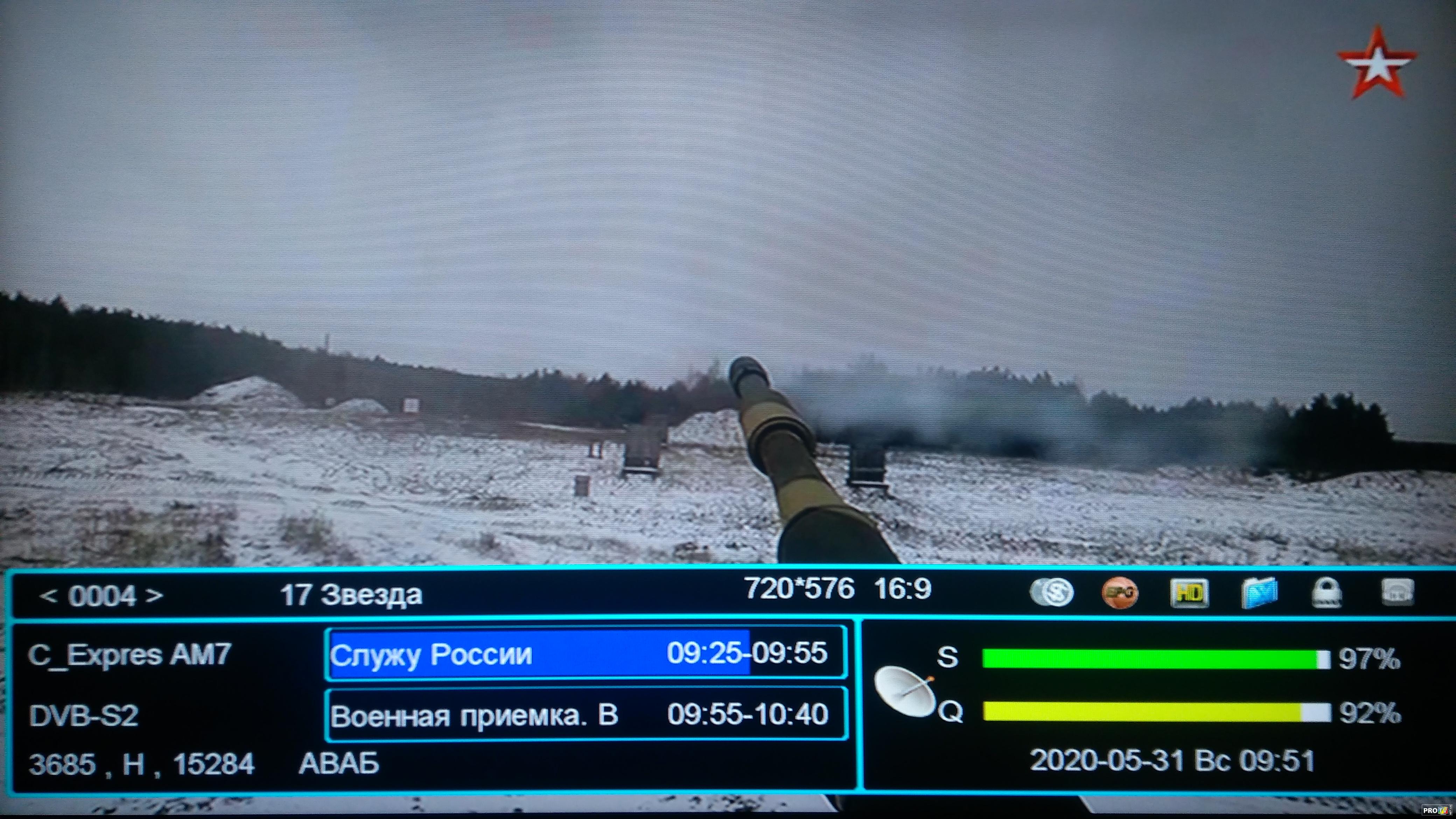

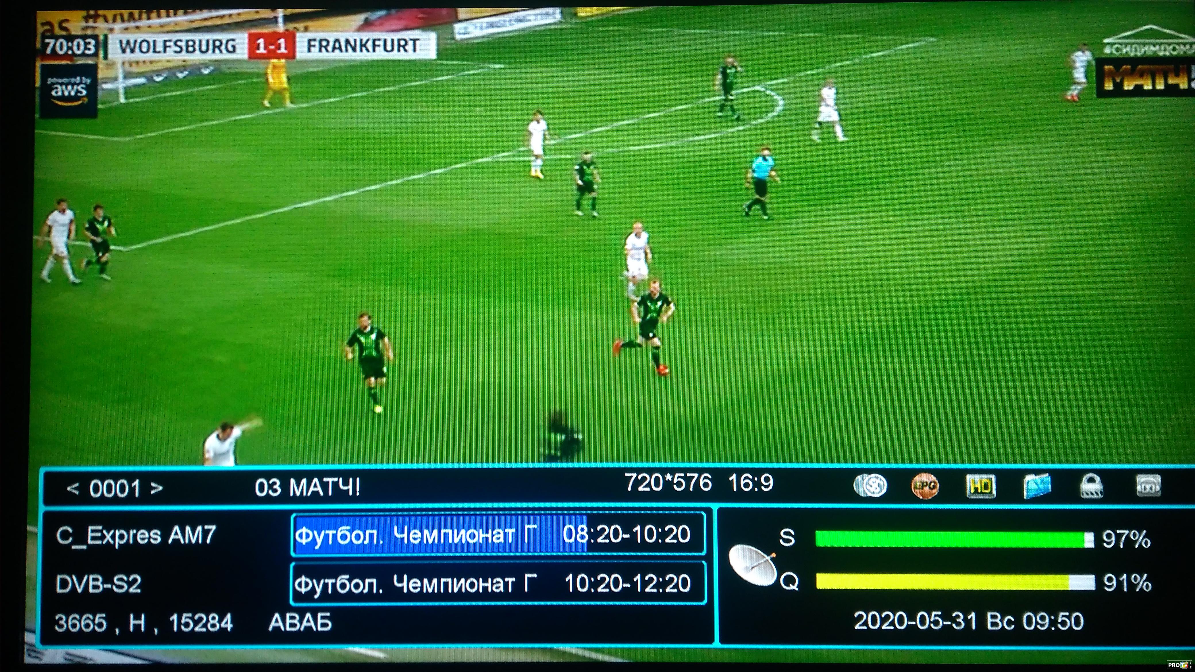

 Заголовок сообщения: Re: Прием и телеканалы со спутника Экспресс-АМ7, 40.0°E
Сообщение Добавлено: 31 май 2020, 11:24
Прийом Сband в Ивано-Франковской обл.на антену офсет Мабо 160 в мультифиде.

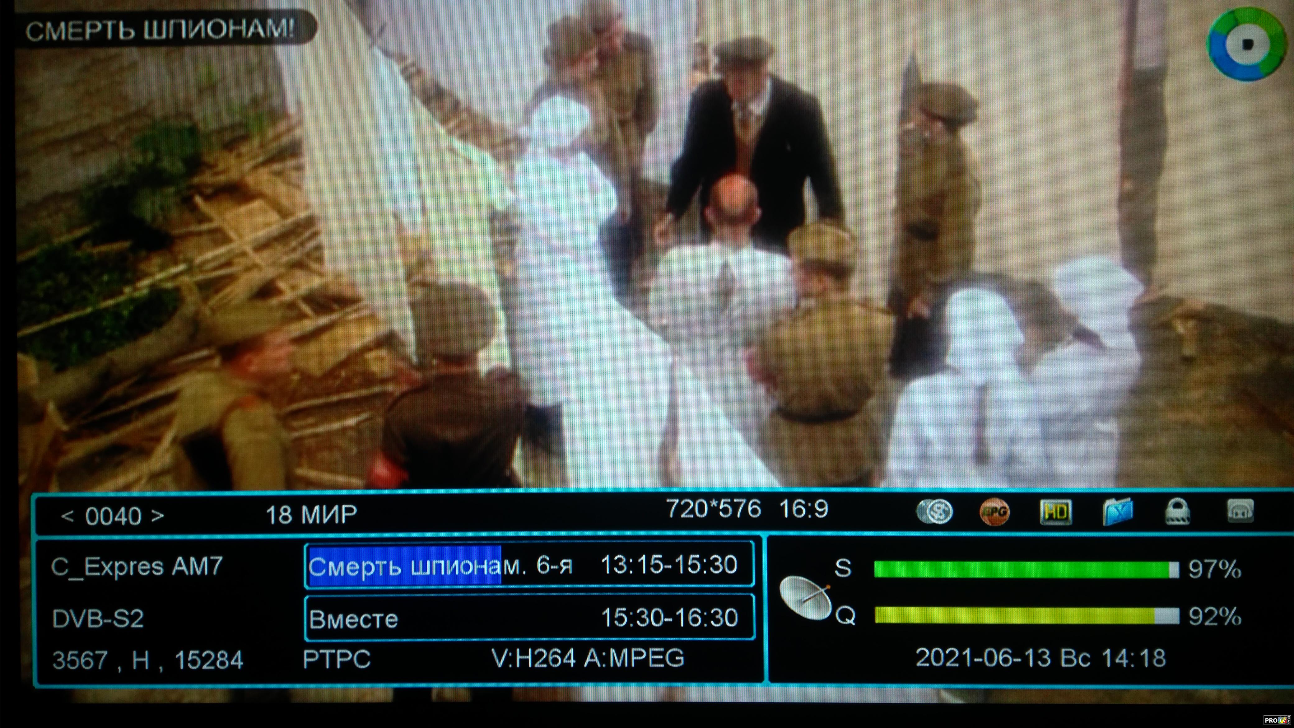

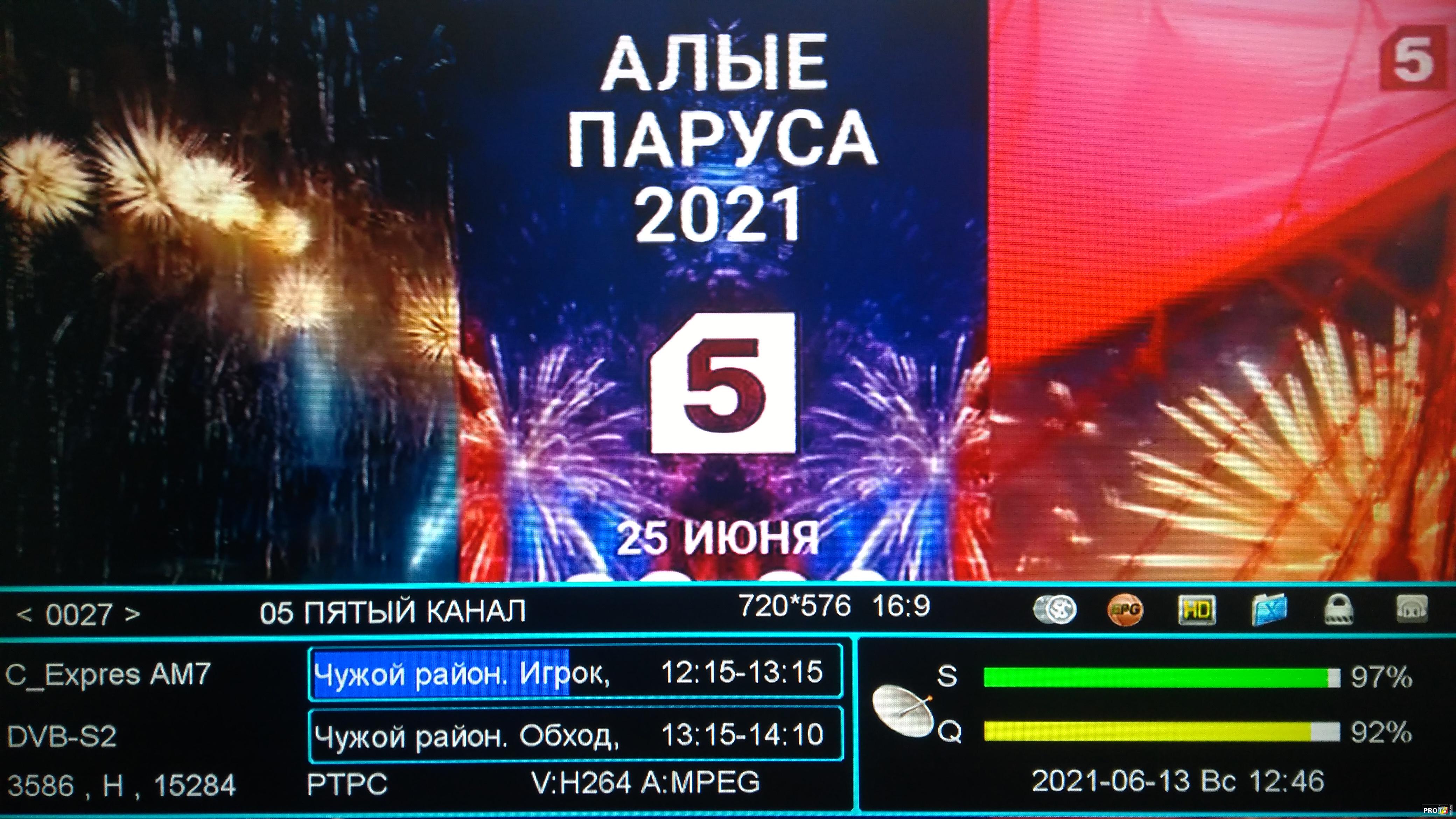

Сообщение Добавлено: 13 июн 2021, 12:14
Включился новый транспордер 3586L15284.Т2МІ

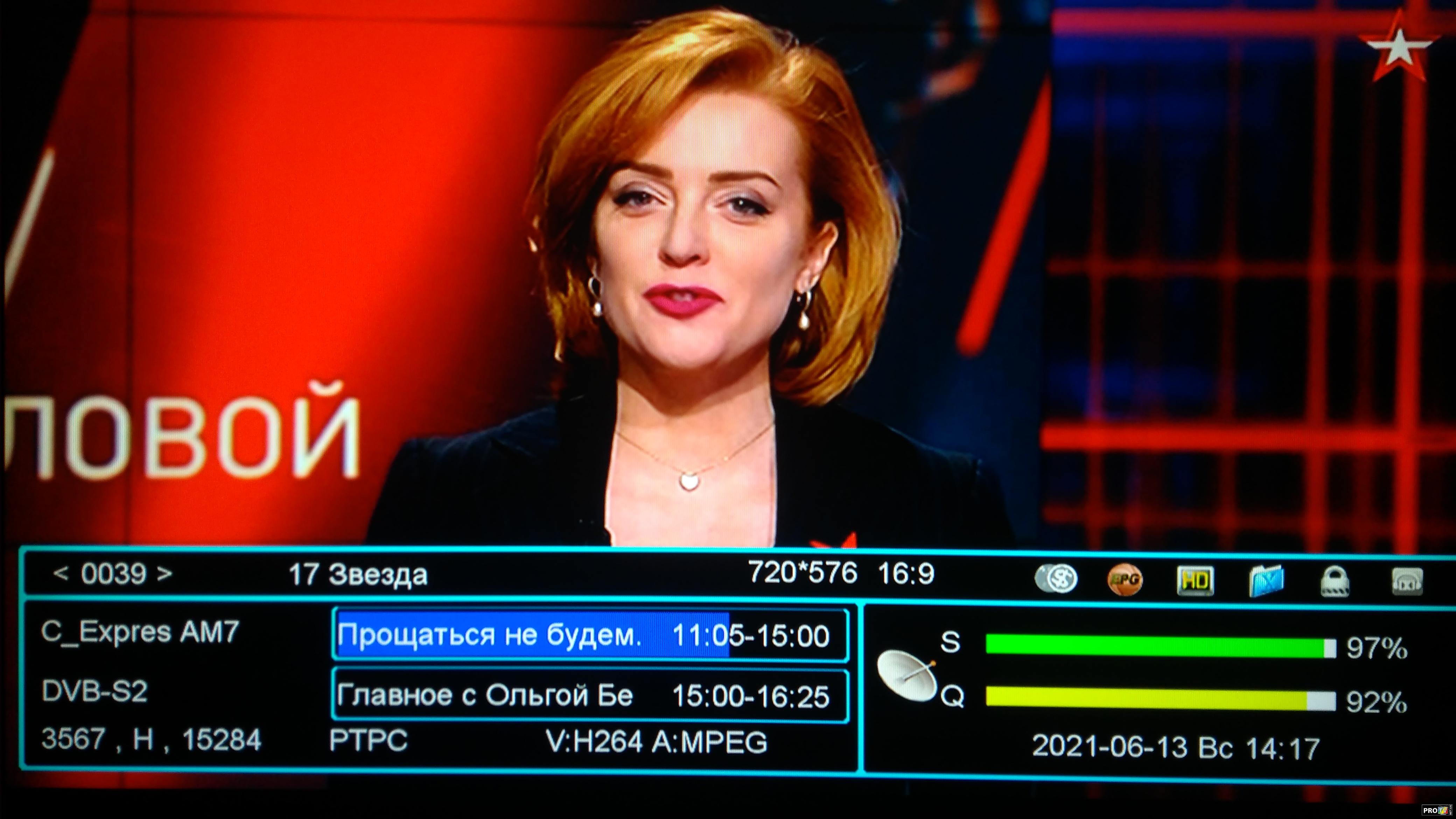

Сообщение Добавлено: 13 июн 2021, 13:51
Новый транспордер включился 3567L15284,Т2МІ.
Сообщение Добавлено: 14 июн 2021, 08:51
Новые транспондеры фонят прилично на 1,2м по 13-13,5dB.
