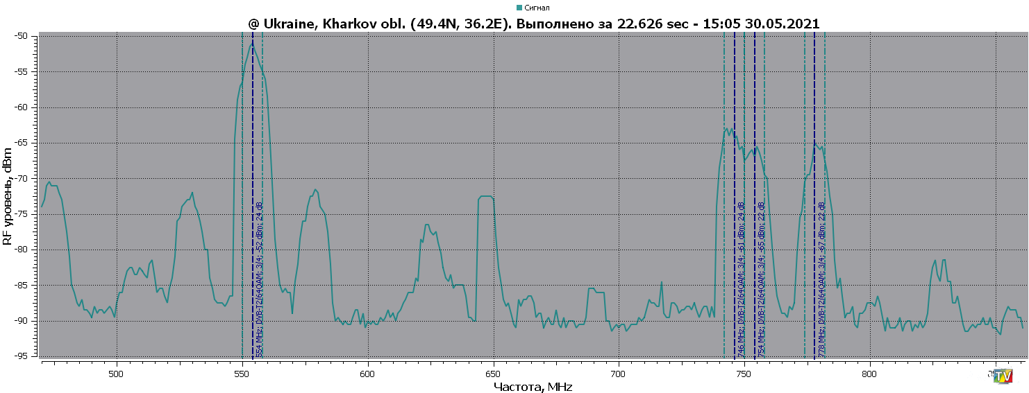

А так пока маемо порой подобный 3.14дец - три мультиплекса ~750-780 MHz. Антенна логопериодичка Romsat AV-2845 на высоте 7м + усилок-бочёнок 25dB (5V, 470-900Mhz), 40 км до 500 Вт передатчика.
