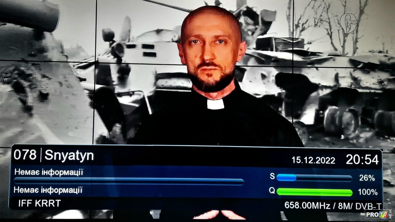

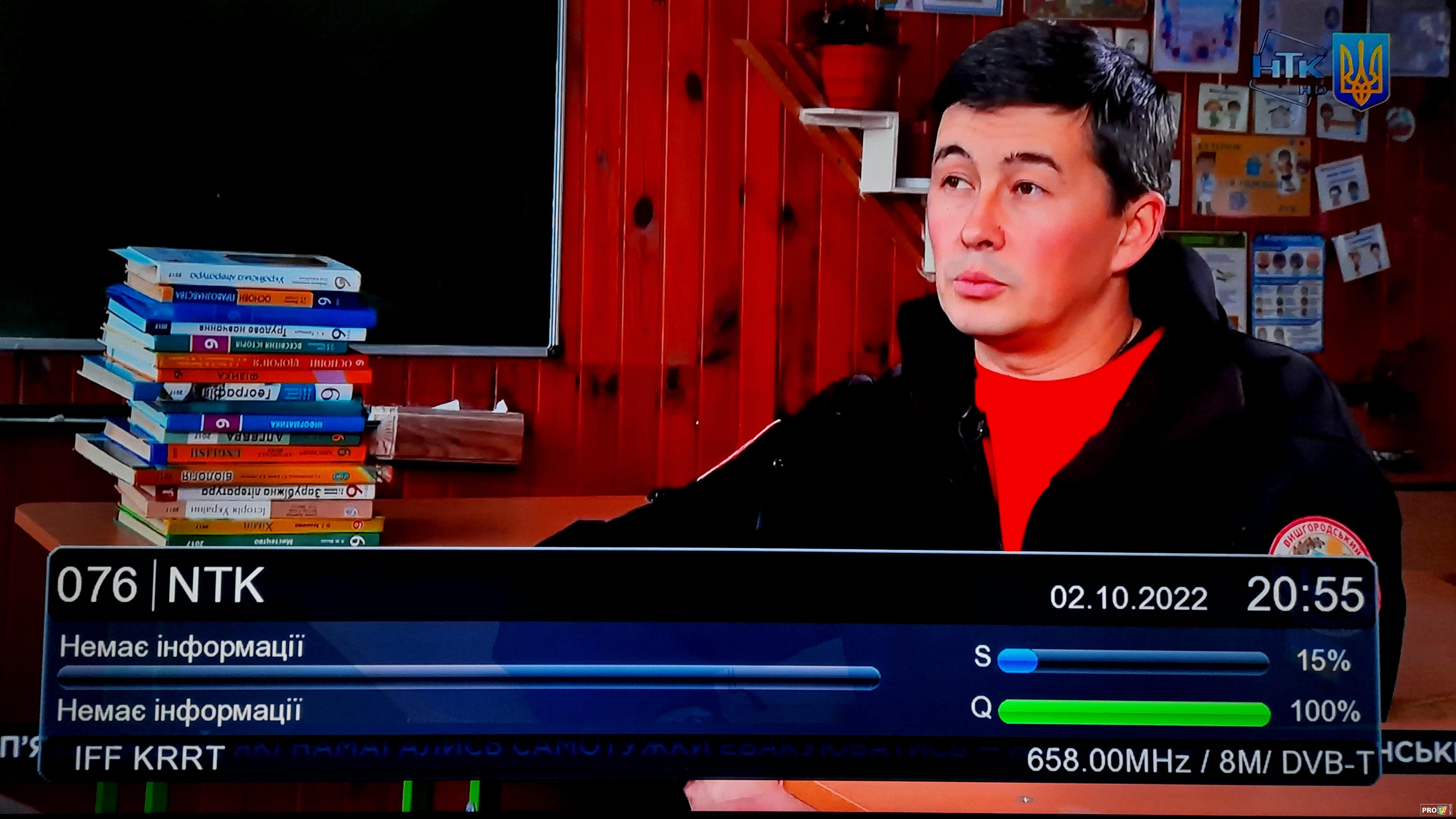

Сообщение Добавлено: 02 окт 2022, 21:02
В м.Коломия запрацював канал НТК HD.
