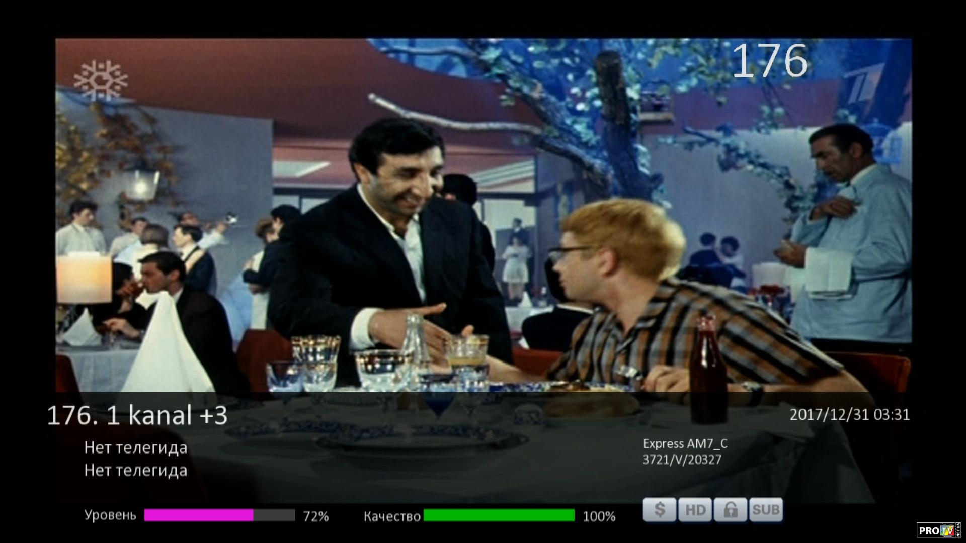

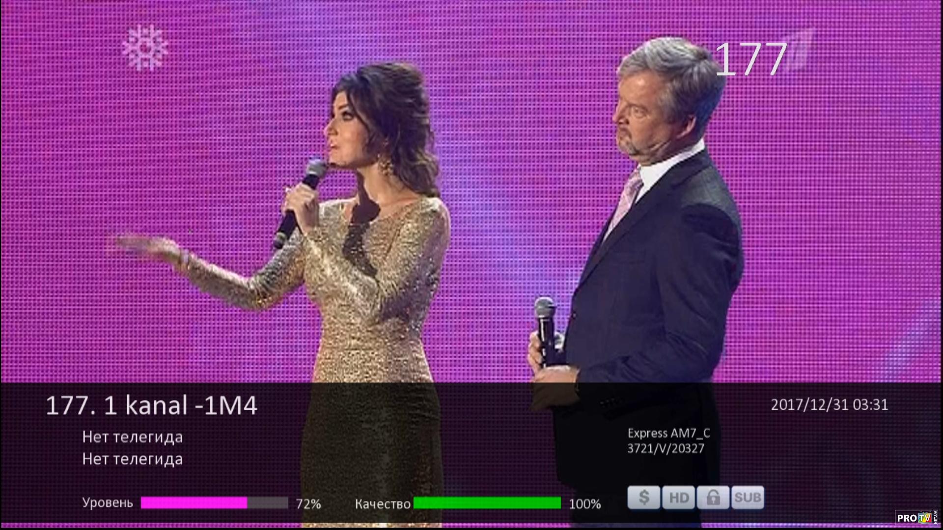

1 kanal -1, 1 kanal +1 1 kanal +3, 1 kanal -1M4, 1 kanal +1M4, 1 kanal +3M4 появились на 3721 R 20327 3/4 MPEG-2, открыто
Все версии Первого канала начали вещание

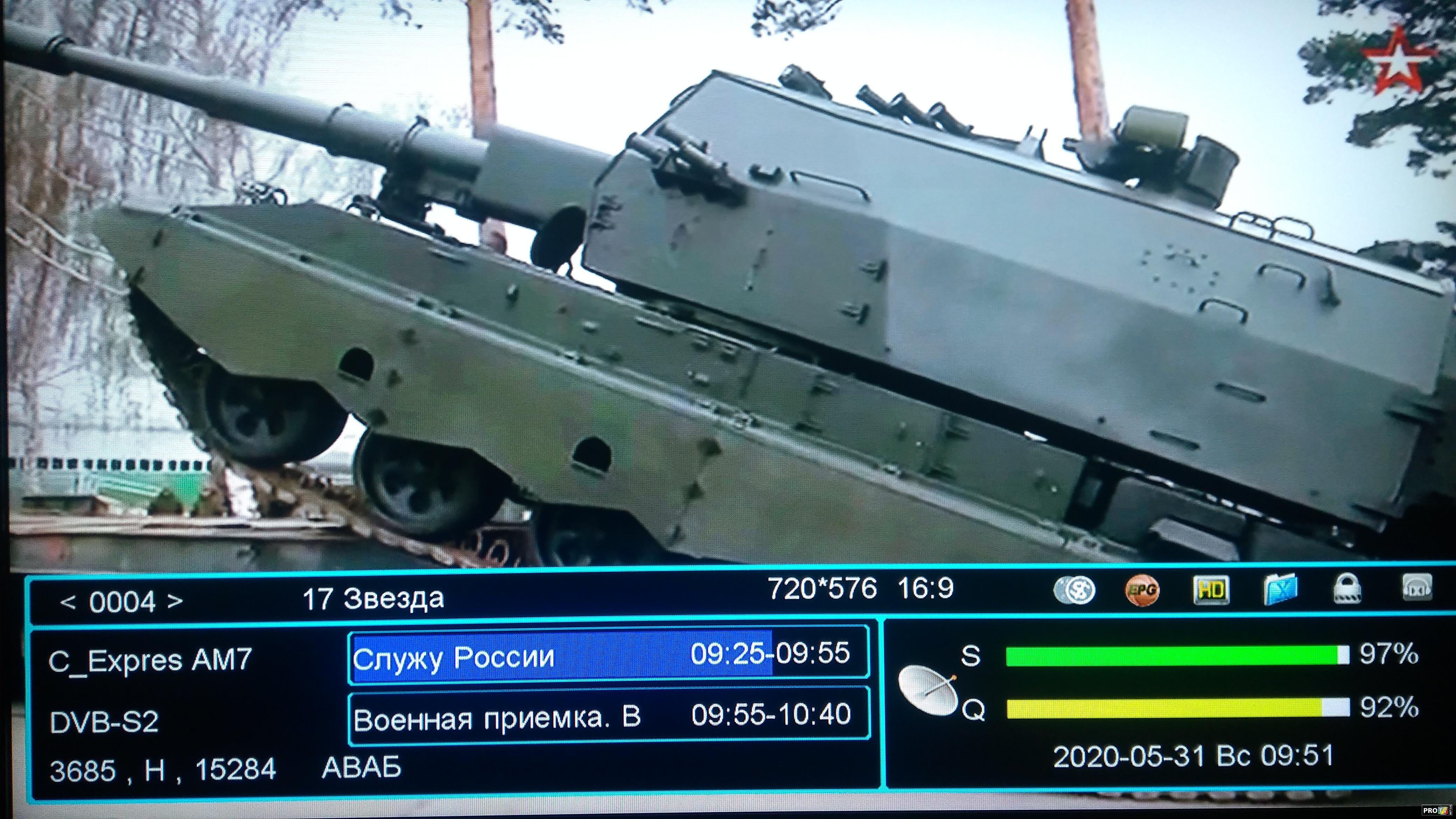

Приём 40еС в мультифиде при центре 49еС на антенне 164см
В таком положении мультифида сигнал на уровне антенны 120см:
 Заголовок сообщения: Re: Прием и телеканалы со спутника Экспресс-АМ7, 40.0°E
Сообщение Добавлено: 31 май 2020, 11:24
Сообщения: 595
Прийом Сband в Ивано-Франковской обл.на антену офсет Мабо 160 в мультифиде.
