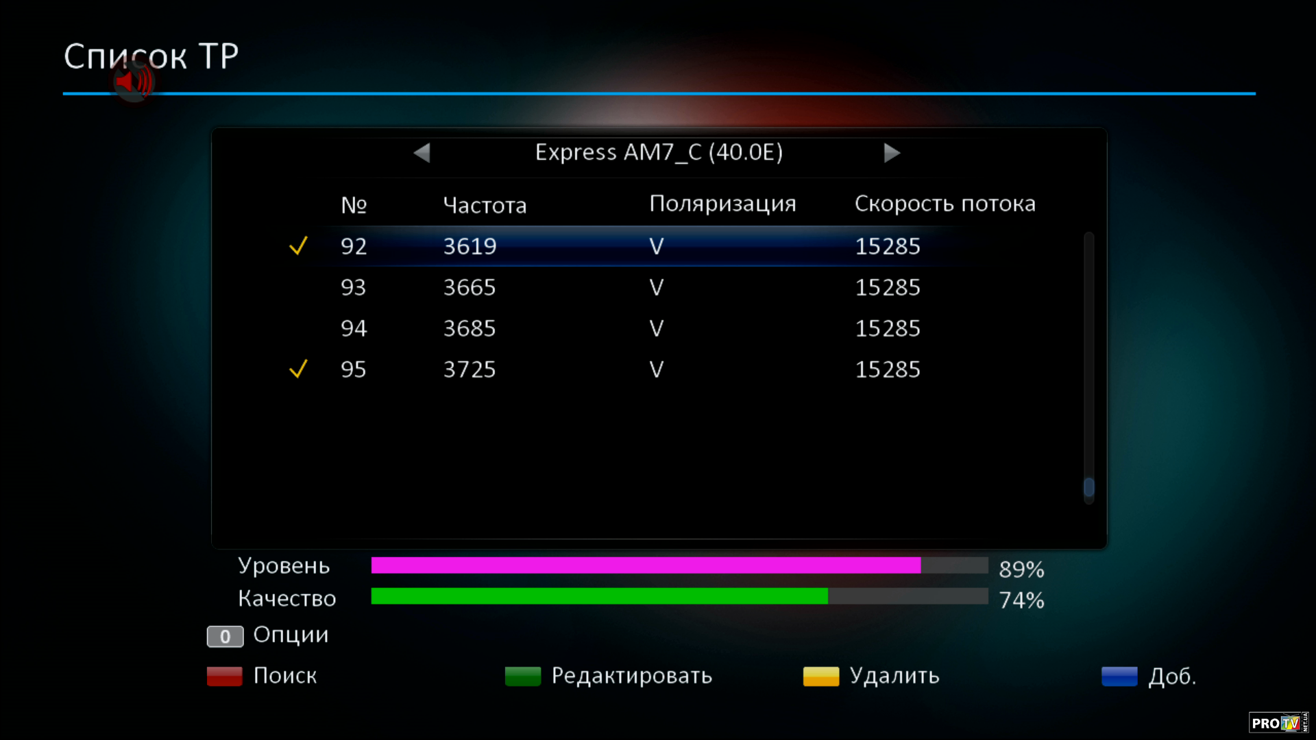

04.01.2018
Сегодня установил антенну супрал 60 см для статического приёма 40°E - Express AM7 в С Band
с полипропиленовым облучателем и пластиной деполяризатором крест 58*58,конвертер-SATVISION SV-5500 17к
Цель приёма:-проверка сигнала на минимальный размер.
Изображение Изображение
Ресивер Openbox SX9:
Также принялось два T2-MI транспондера на 60см :
Ресивер U2C Denis h265 (T2-MI) :
