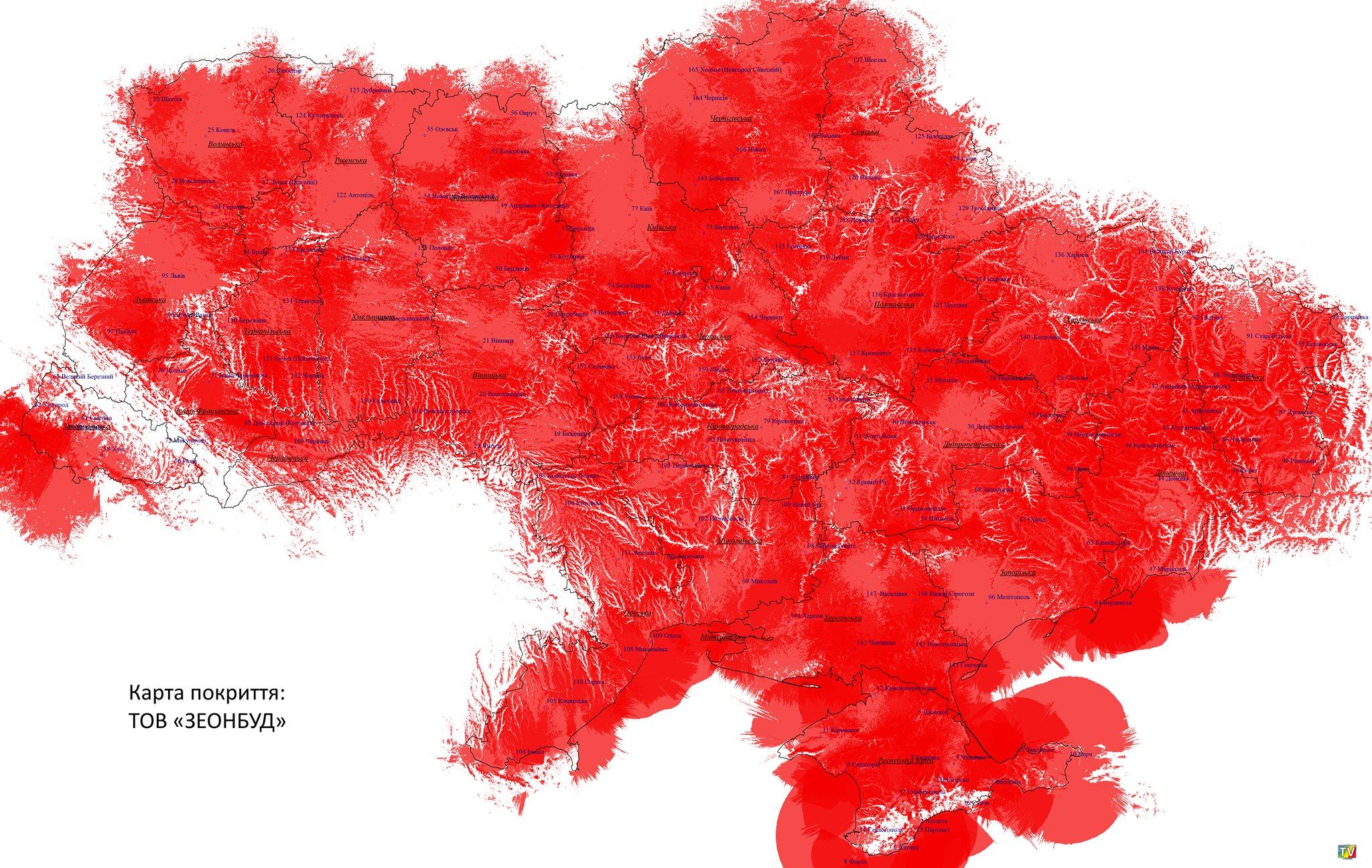

официальная карта от Зеонбуду приехала ... )))) :mrgreen: :mrgreen: :mrgreen:

atmos писал(а):
пусть этот представитель Зеонбуд поедет, к примеру, а с. Жабинцы, Новоушицкого района, Хмельницкой обл. и посмотрит на 15-20 метровые мачты антенн, на которых установленны только антенны метрового диапазона, т.к. ДМВ диапазон "загашен" лесом... и пусть там "не составит труда" даст, для теста любому местному подключить самому т2 тюнер... а потом так смело утверждает!
с Кульчиевцами понятно - до них больше 50 км. но неужели и Новоднестровск не ловится?
