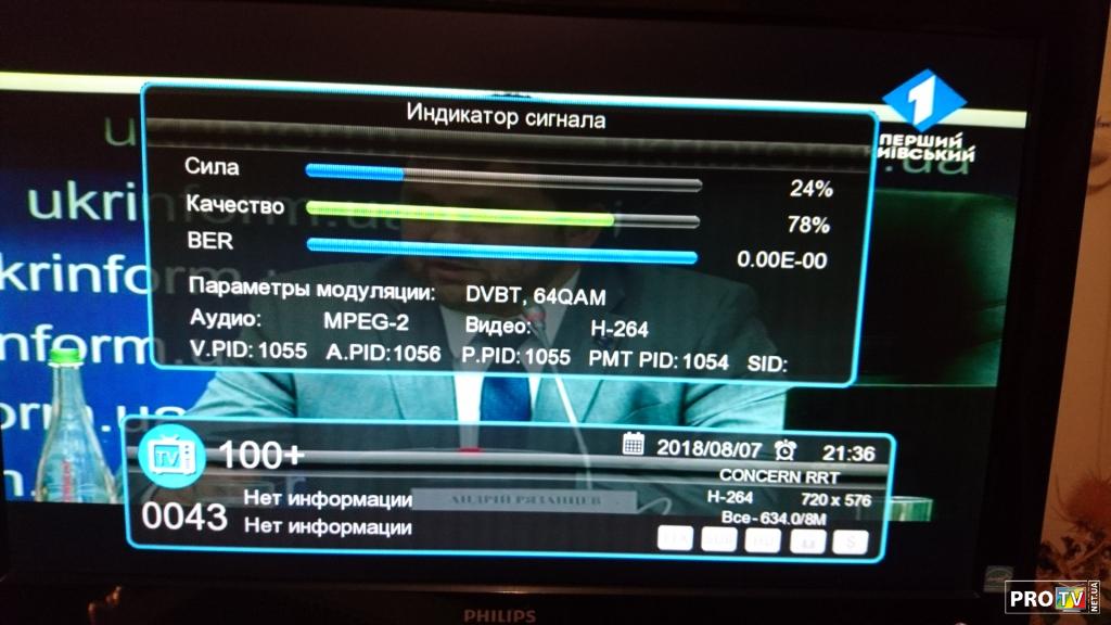

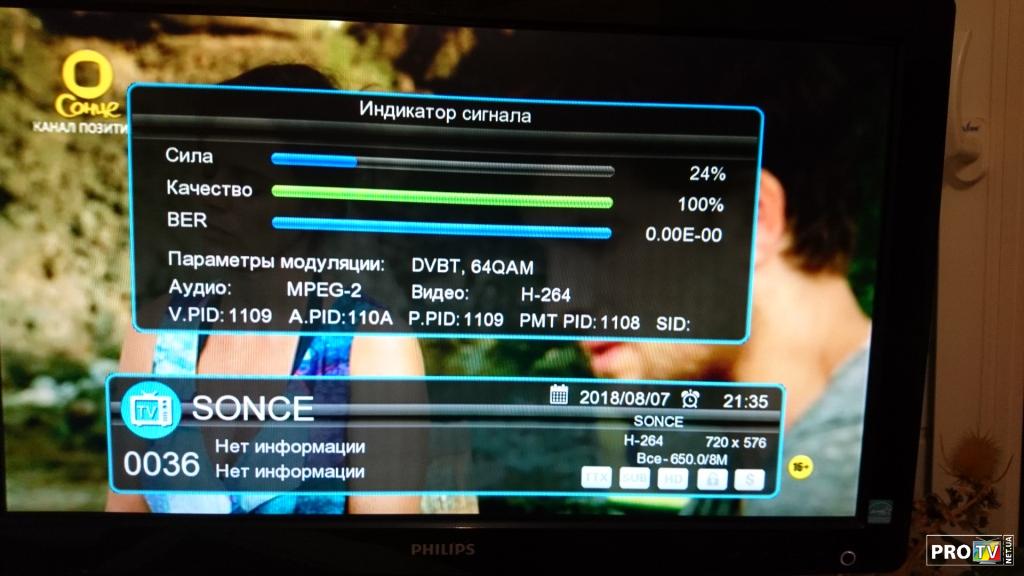

Сообщение Добавлено: 07 авг 2018, 09:46
Вторые сутки нет в Киеве вещания в DVB-T
 Заголовок сообщения: Re: Проблемы с DVB-T в КИЕВЕ
Сообщение Добавлено: 07 авг 2018, 20:35
Может в DVB-T2 завезут?
Сообщение Добавлено: 07 авг 2018, 21:07
У меня на даче картинка на муксах Т есть, но иногда проскакивает ошибка. 16 км от Киева (Боярка)
Сообщение Добавлено: 11 авг 2018, 13:03
поговаривают, что Новое время меняло передатчик, а там все на одной ветке электропитания
собственно, восстановились, но на 43 ДМВ проблемы
