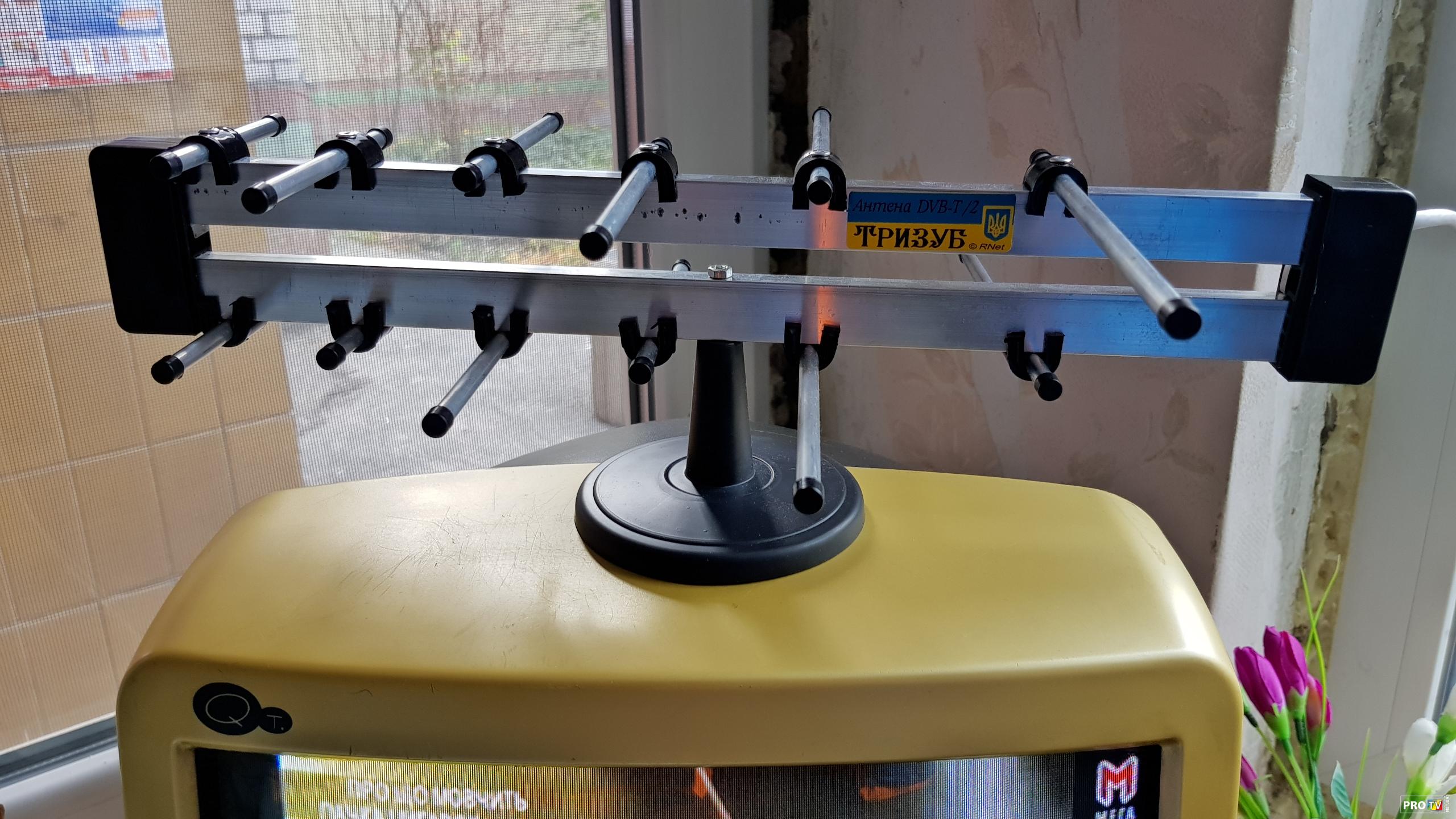

Сообщение Добавлено: 17 ноя 2017, 13:08
Святошино. Киев. 1й этаж. Противоположная от вышки сторона.
Тюнер + комнатная антенна + усилитель
48 каналов

Сообщение Добавлено: 17 ноя 2017, 18:15
Зарегистрирован: 20 ноя 2011, 10:24
Сообщения: 55
Что за антенна на агсате не видел такой. Нужно ещё учитывать что приставочка World Vision Premium чувствительная у самого такая. Есть также Тигрёнок который при равных условиях и близко не показ результаты Premium.

Сообщение Добавлено: 17 ноя 2017, 18:56
а как бЭз усилителя?
и почему усилитель не сразу после антенны, а до него еще добрый кусок кабеля? или в данном случае не критично?
Сообщение Добавлено: 17 ноя 2017, 22:31
Сообщения: 204
А які там затухання в 1 м. кабеля? Практично ніякі. Тим паче, підсилення у 23dB (14 раз по напрузі LOL) явно надлишкове.
Сообщение Добавлено: 18 ноя 2017, 02:56
48 каналов
полет отличный
А нахрена тебе усилитель ?:)
Сообщение Добавлено: 18 ноя 2017, 03:07
Я человек нервный
И не люблю, когда меня дергают по пустякам
Так как с пультом будут люди, помнящие развитый социализм
Сделано так чтобы на первом этаже, вне зоны уверенного приема в условиях этажной застройки ловило наверняка...
Тут с усилителем, сигнал на некоторых МХ рвался..
Даже определена точка для антенны - где все 6 частот принимаются на ура!!! теперь любой кипишь решается зрителями на месте и без привлечения меня любимого к процессу юстировки. Собственно, никакого секрета
Сообщение Добавлено: 18 ноя 2017, 04:23
Это называется ловля отраженного сигнала :) Что есть следствие ущербного развития эфирного ТВ за последние четверть века :) Аналогового, цифрового - без разницы :) Всякие "простигосподи" "под этим соусом" в свое время "впаривали" всякие Funke, мульти-лучевые извращения :) Потом "местные кулибины" всякие "мотыльки" :)

Сообщение Добавлено: 18 ноя 2017, 13:23
чего вы все нервничаете и что-то обсуждаете ?
А поговорить?
Хотя странный выбор антенны (не тип, а само конструктивное исполнение этого Тризуба макси) именно таких размеров как для комнатной. Обычно таким громоздким по размерам самое место на улице :)
Сообщение Добавлено: 18 ноя 2017, 15:49
А поговорить?
это касалось конфреренции )))
а че странного то?
Приехал на Петровку.. проверили . работает . взял ..
в общем, по сути : поставил у консьержа в подьезде Т2..
цель была - что бы работало...
оно работает ..
как выглядит - не особо интересно ..
главное - картинка..
и чтобы меня не дергали, что что-то не работает и сыпется )))
собственно, цель достигнута
