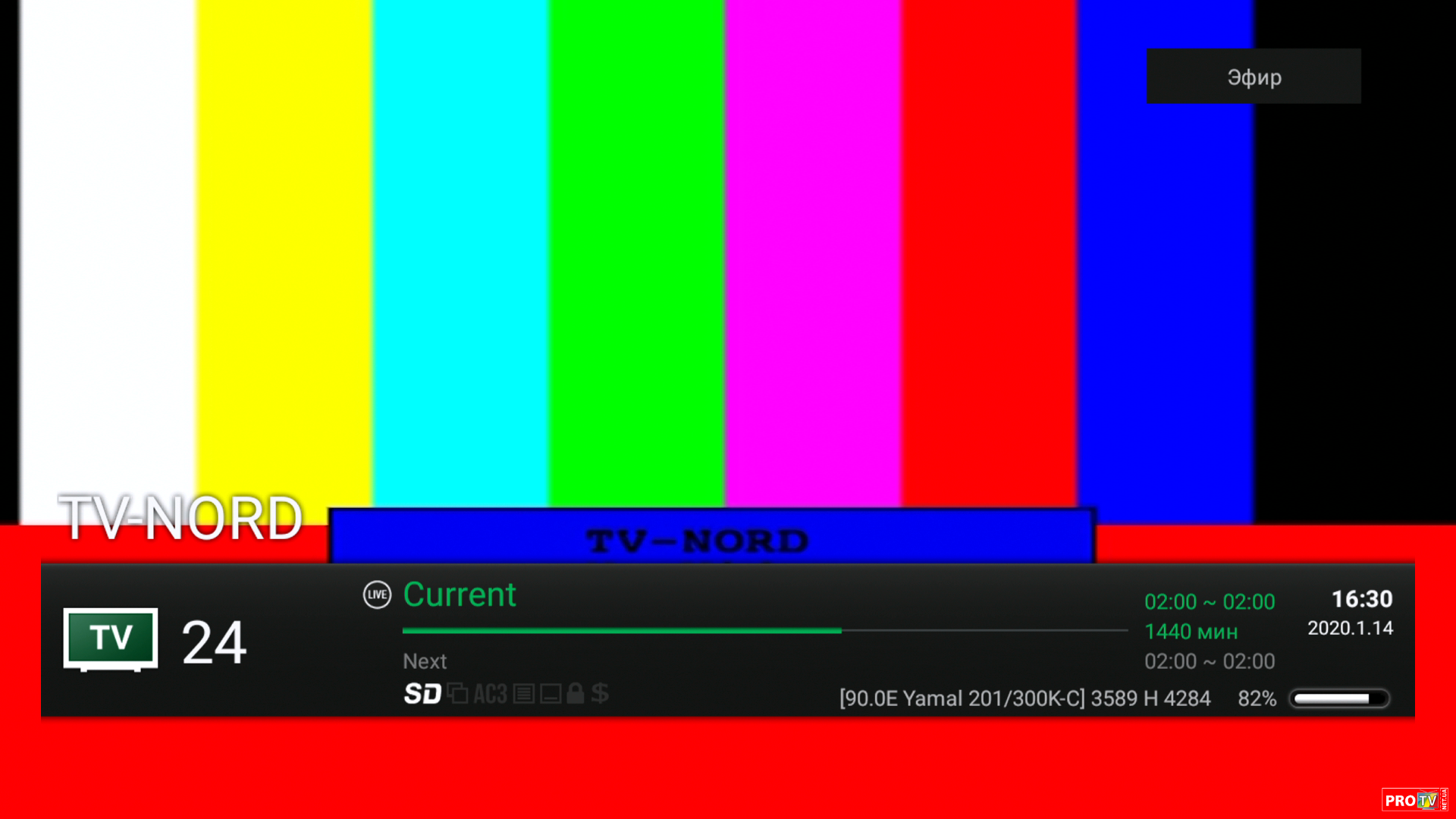

Сообщение Добавлено: 14 янв 2020, 00:02

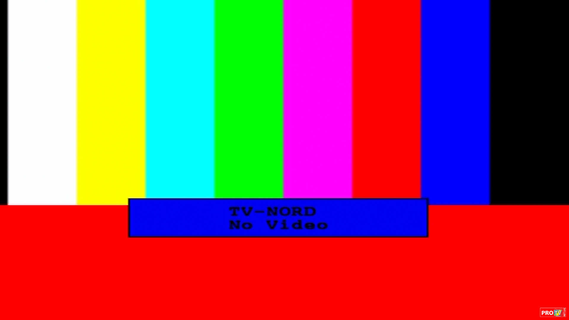

Уже несколько дней замечено что на транспондере где транслировался Норд(рен тв+2),стоит рамка со звуком рен тв+2
Сообщение Добавлено: 14 янв 2020, 11:17
есть такое

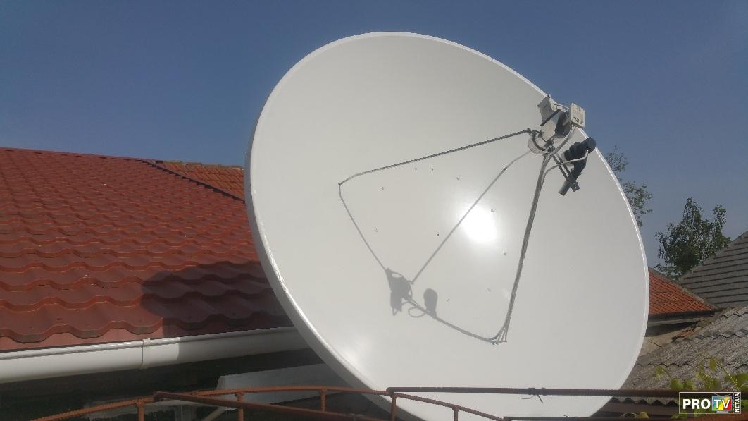

Запад Украины,приём на супрал 1,8м
Основные транспондеры:

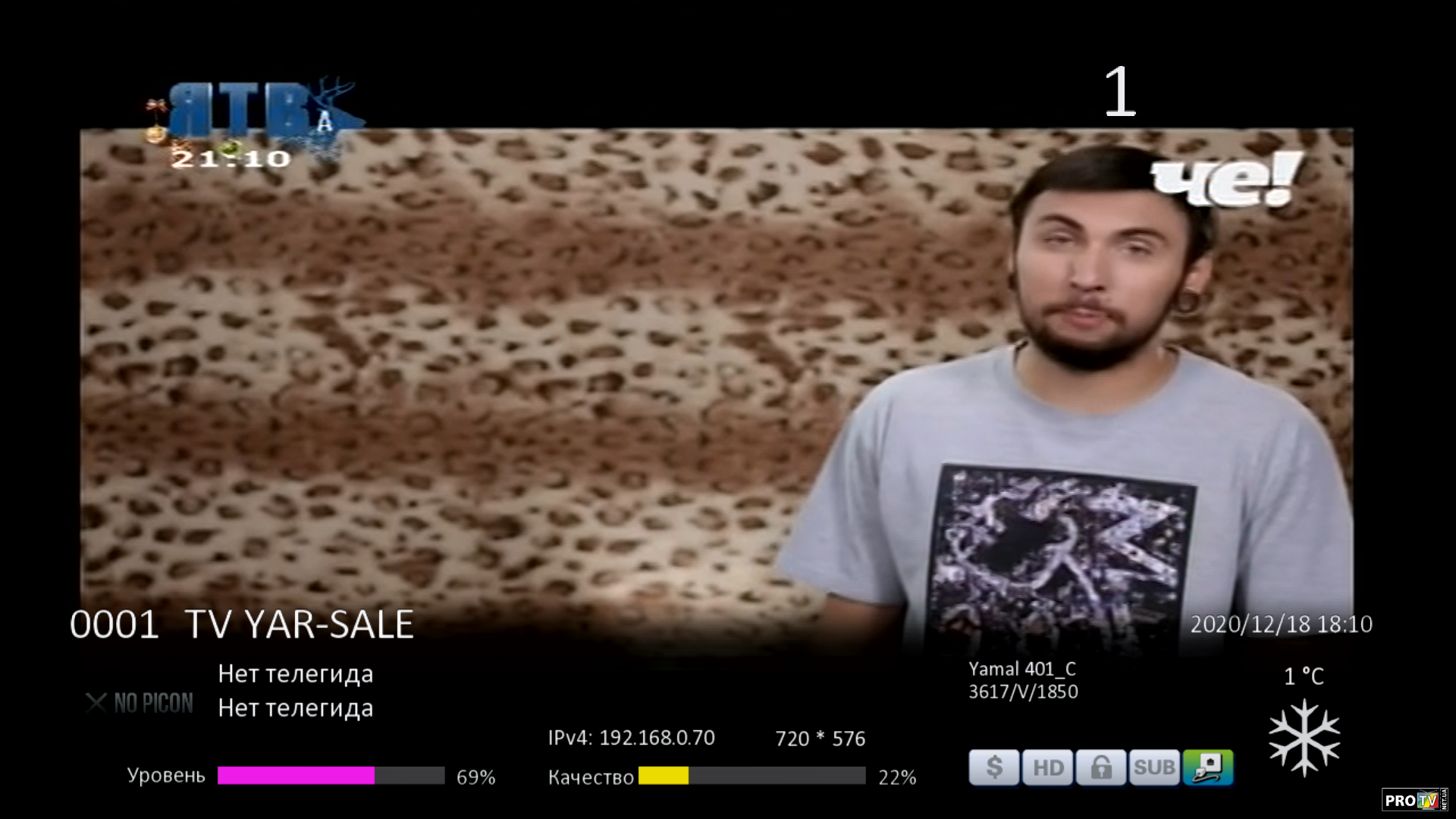

Сообщение Добавлено: 18 дек 2020, 18:11
просел немного сигнал

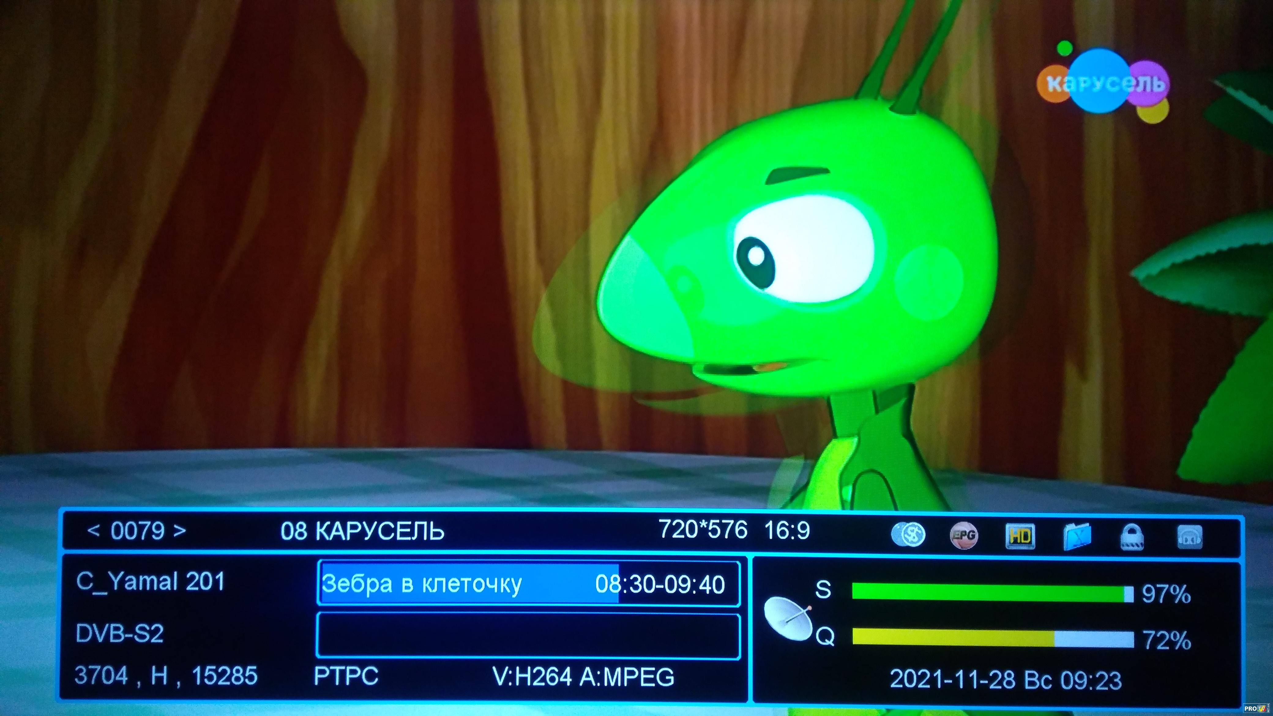

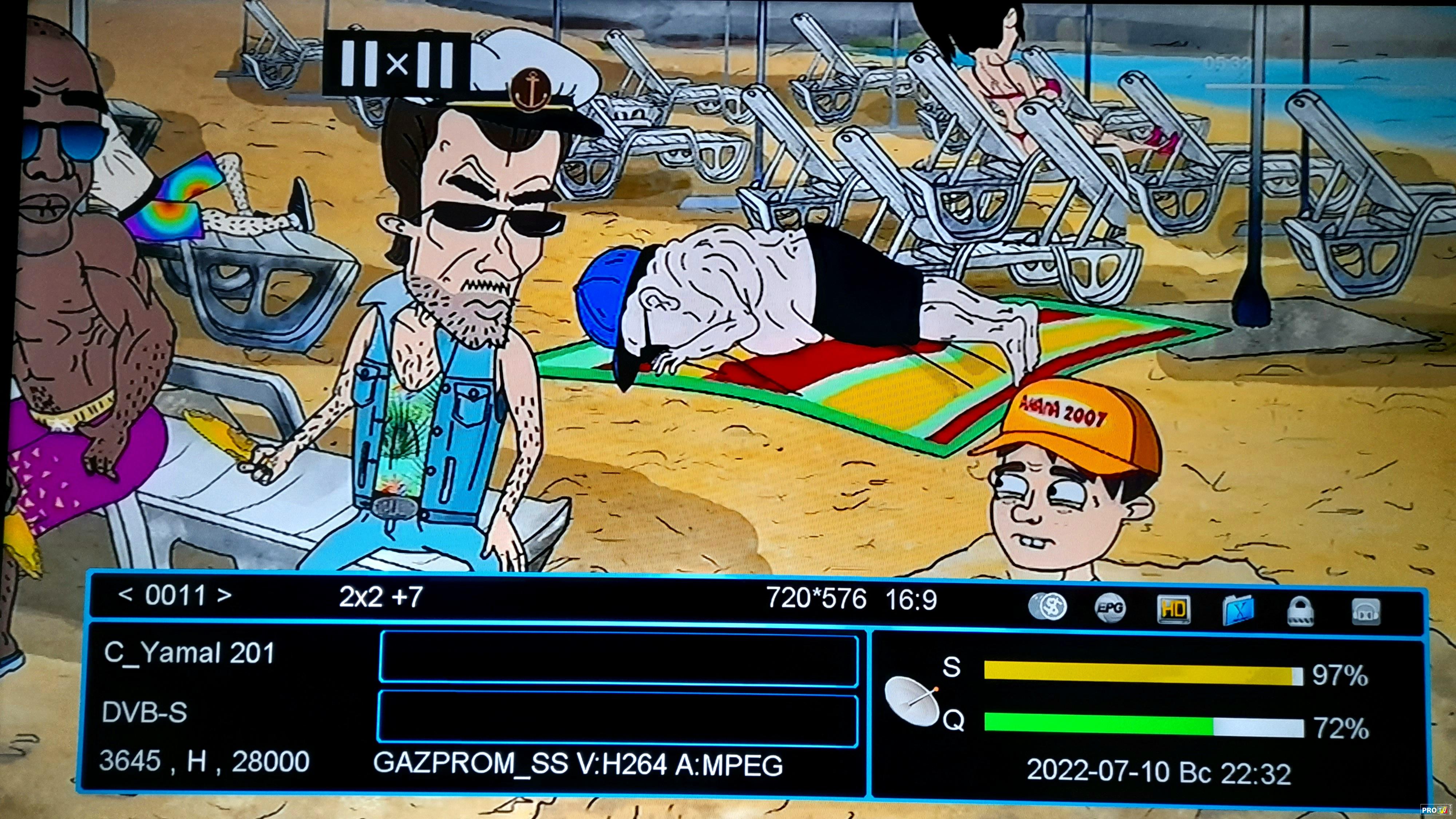

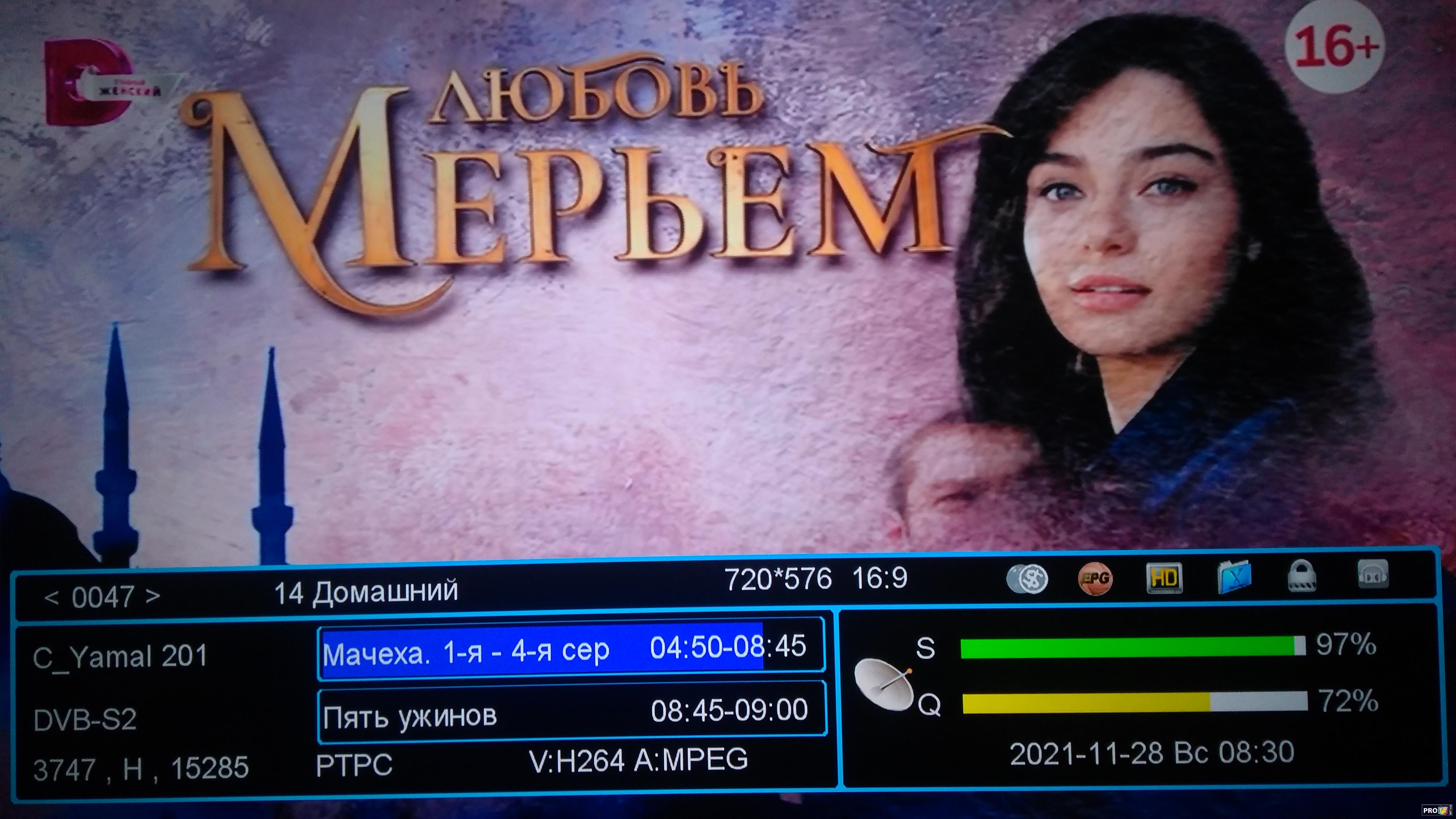

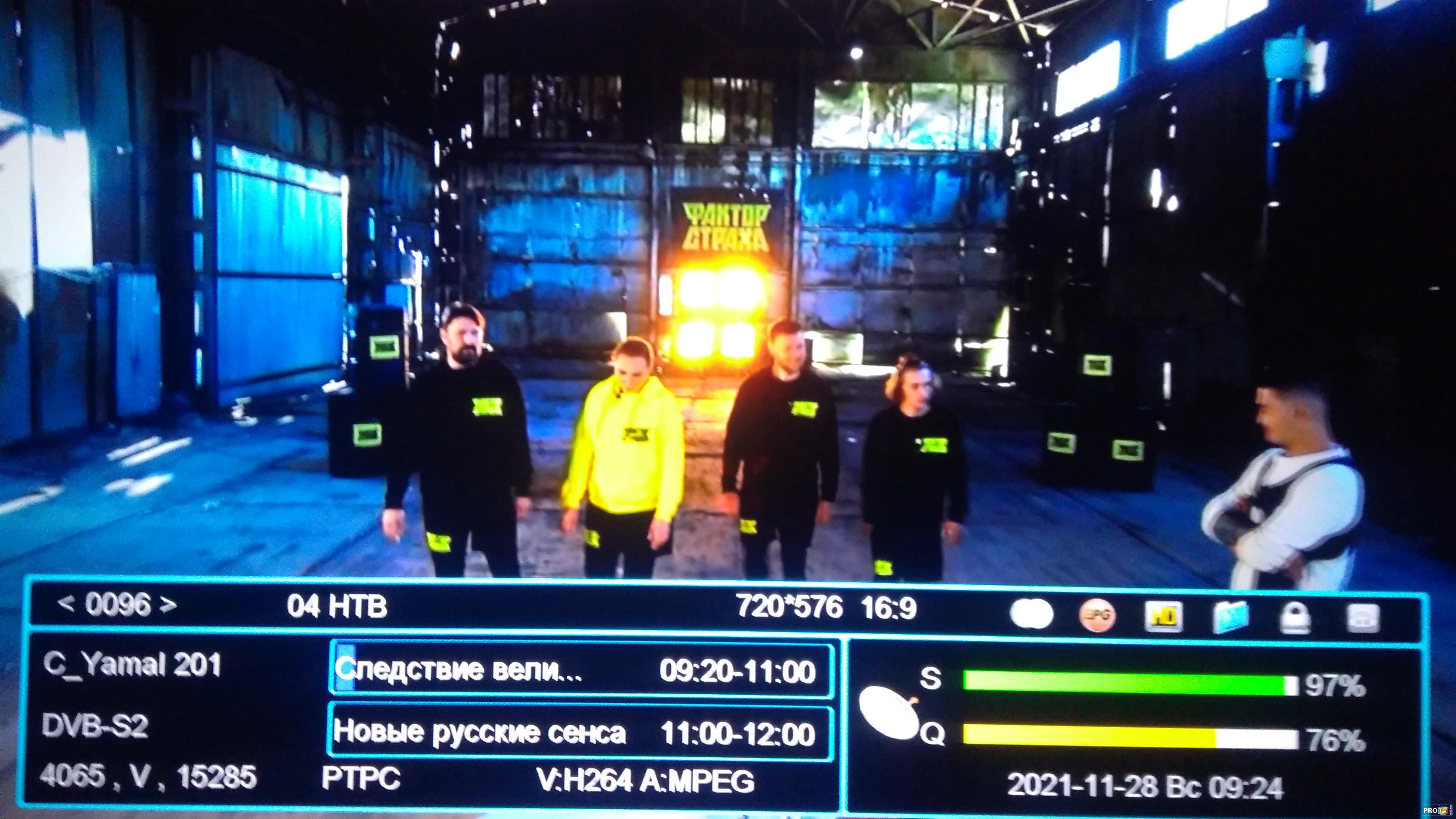

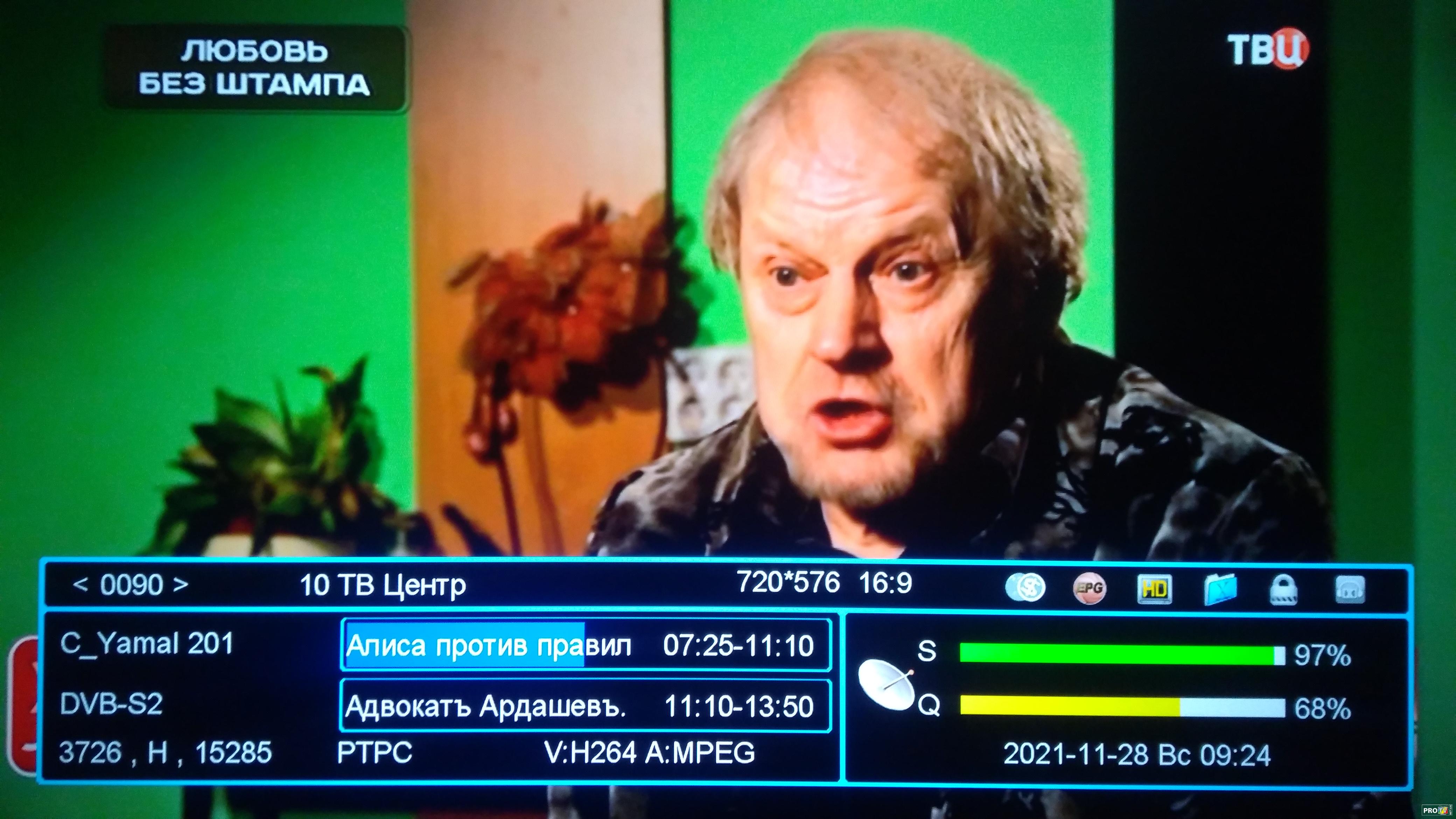

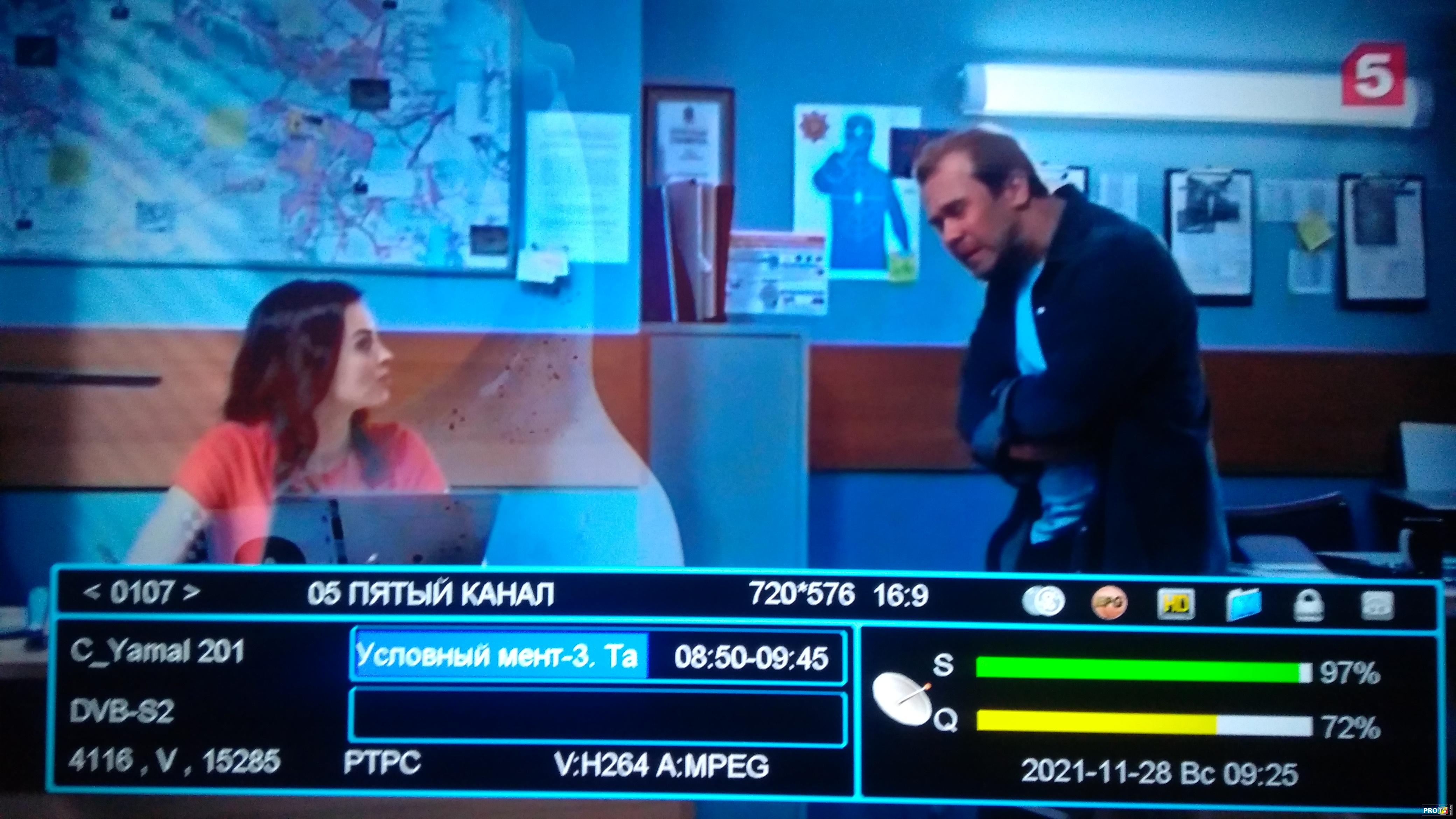

Сообщение Добавлено: 28 ноя 2021, 08:51

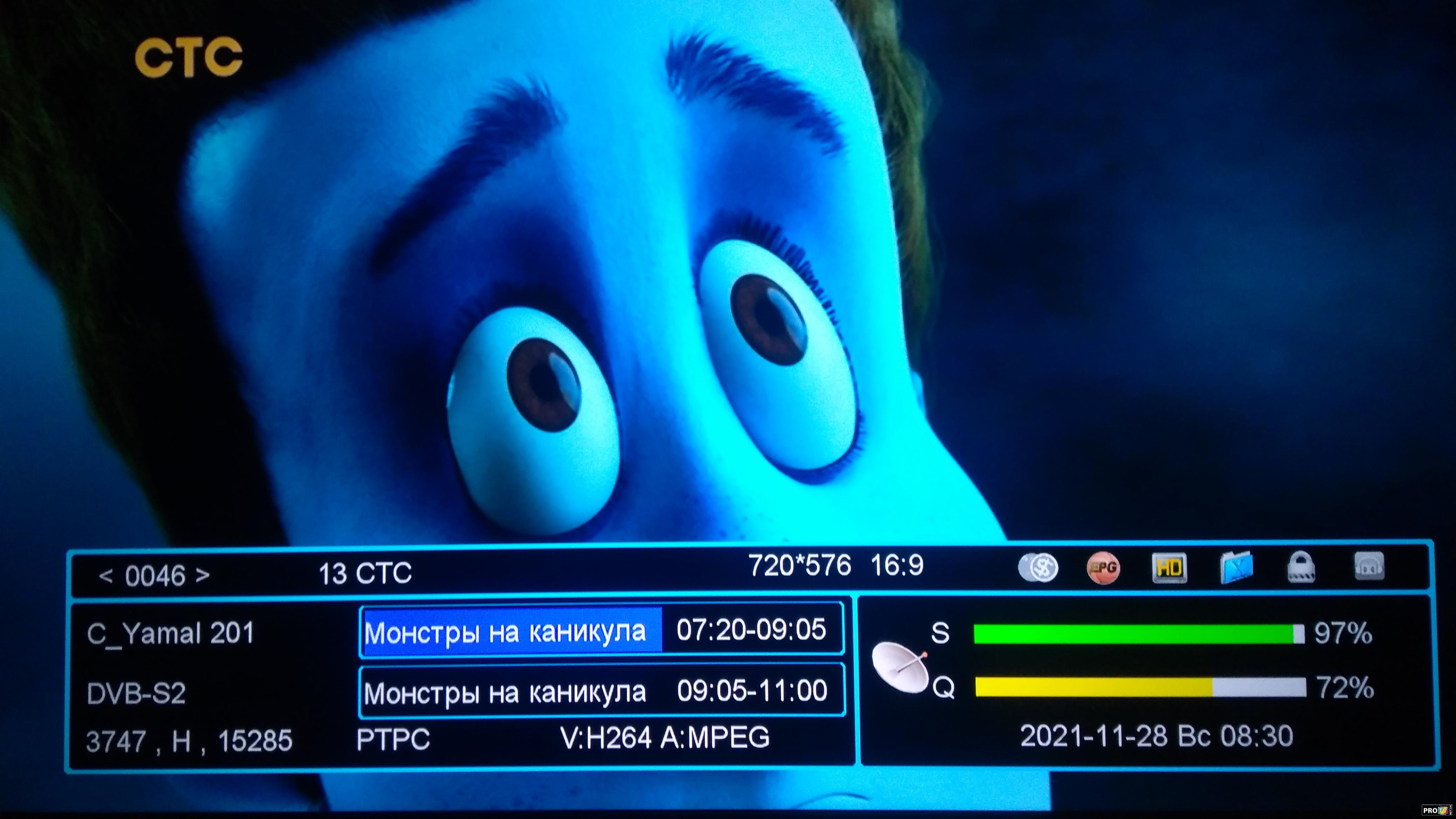

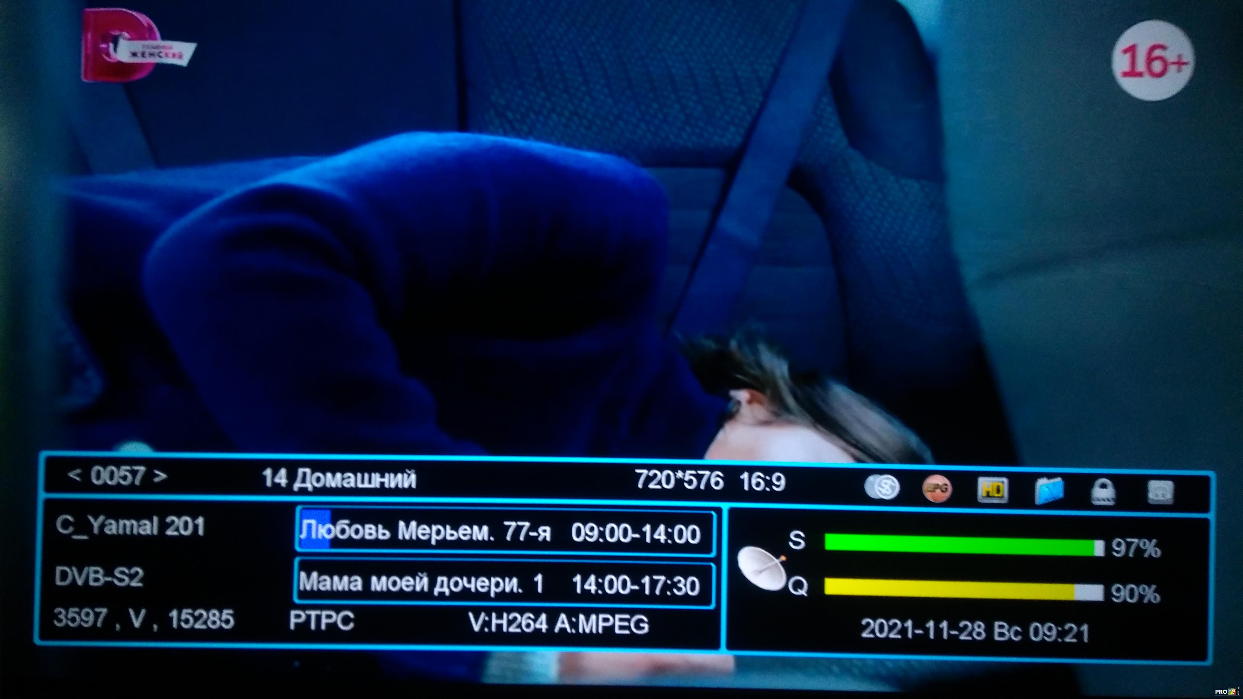

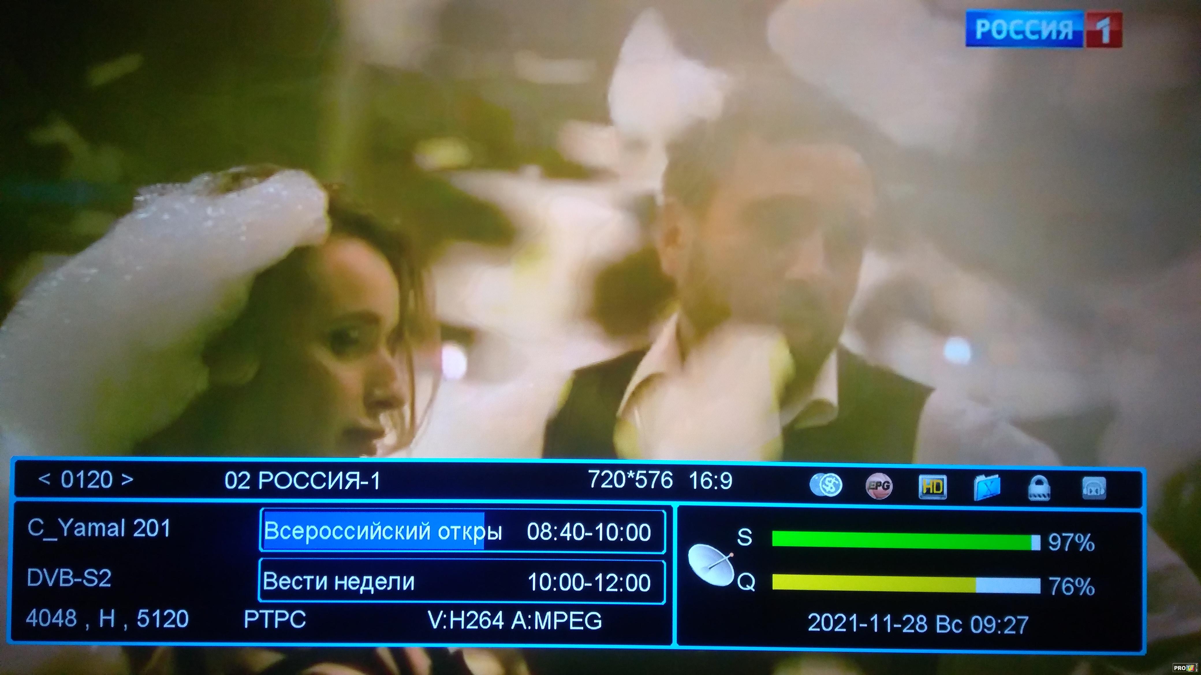

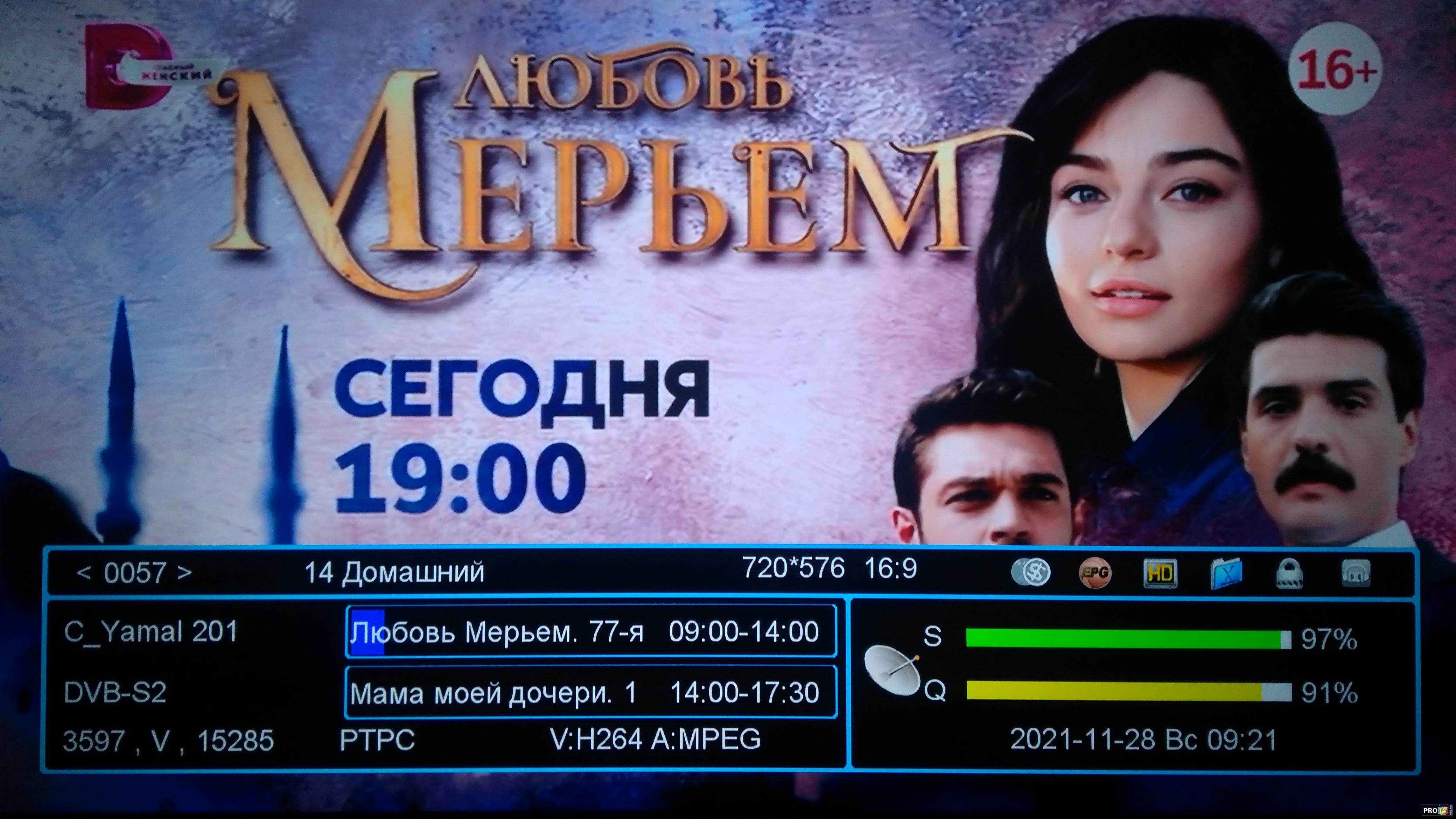

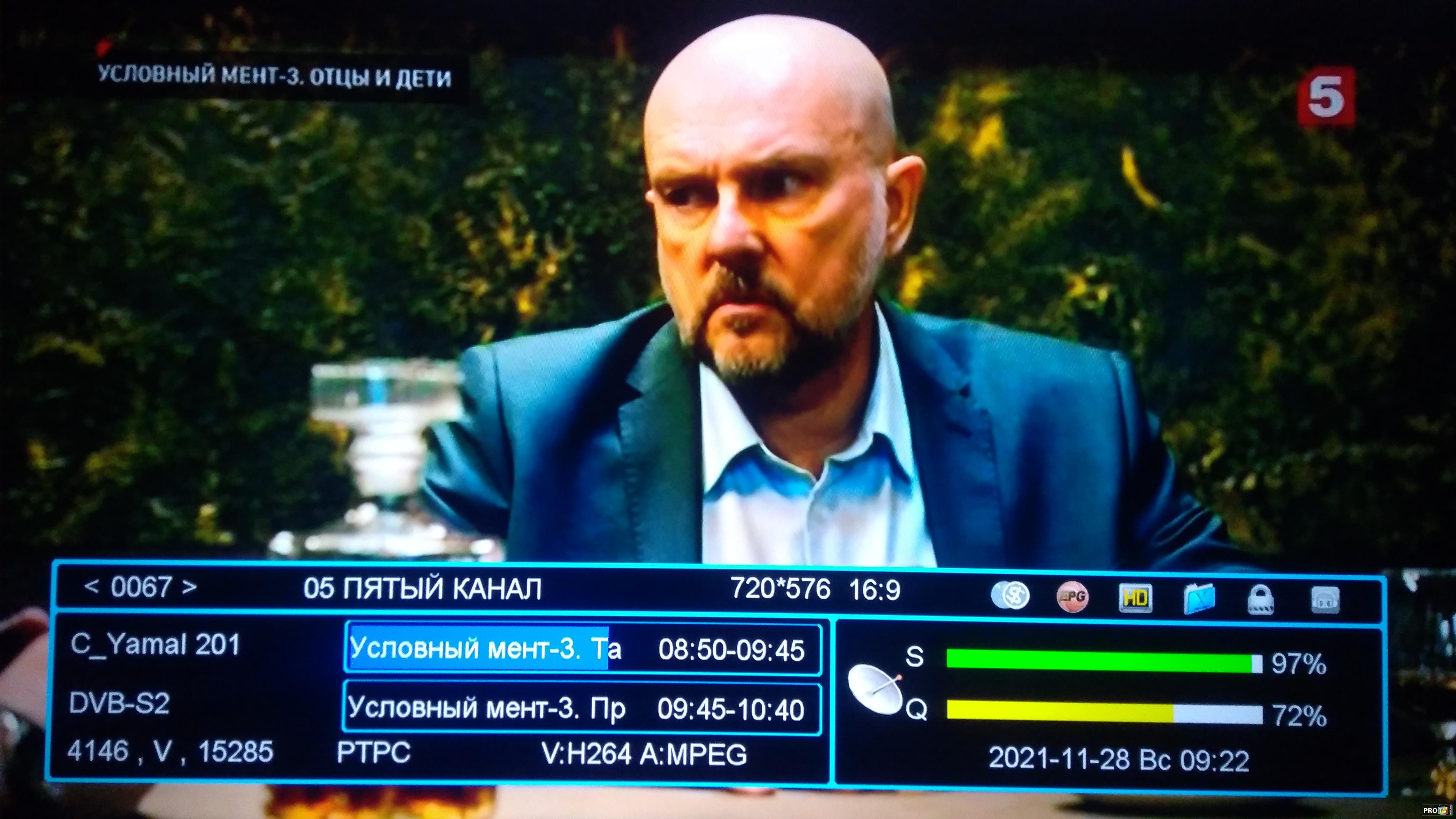

включился новый транспордер 3747 L15285 второй мультиплекс(+7). приём на антену офсет Мабо 160*180 в Западной Украине(г.Коломыя).

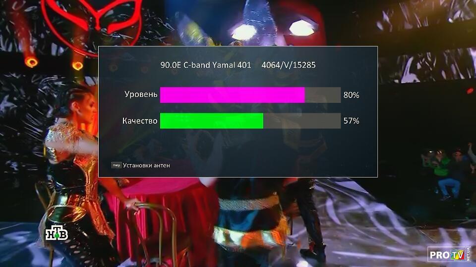

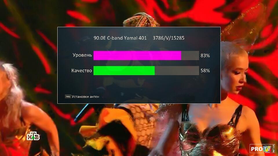

Сообщение Добавлено: 28 ноя 2021, 09:55
Включились новые транспордеры з мультиплексами, приём в Западной Украине.

Запад Украины г.Шепетовка
Приём новых пакетов T2-MI на офсет СУПРАЛ 1,8м

Запад Украины,г.Шепетовка
Приём на 180 см

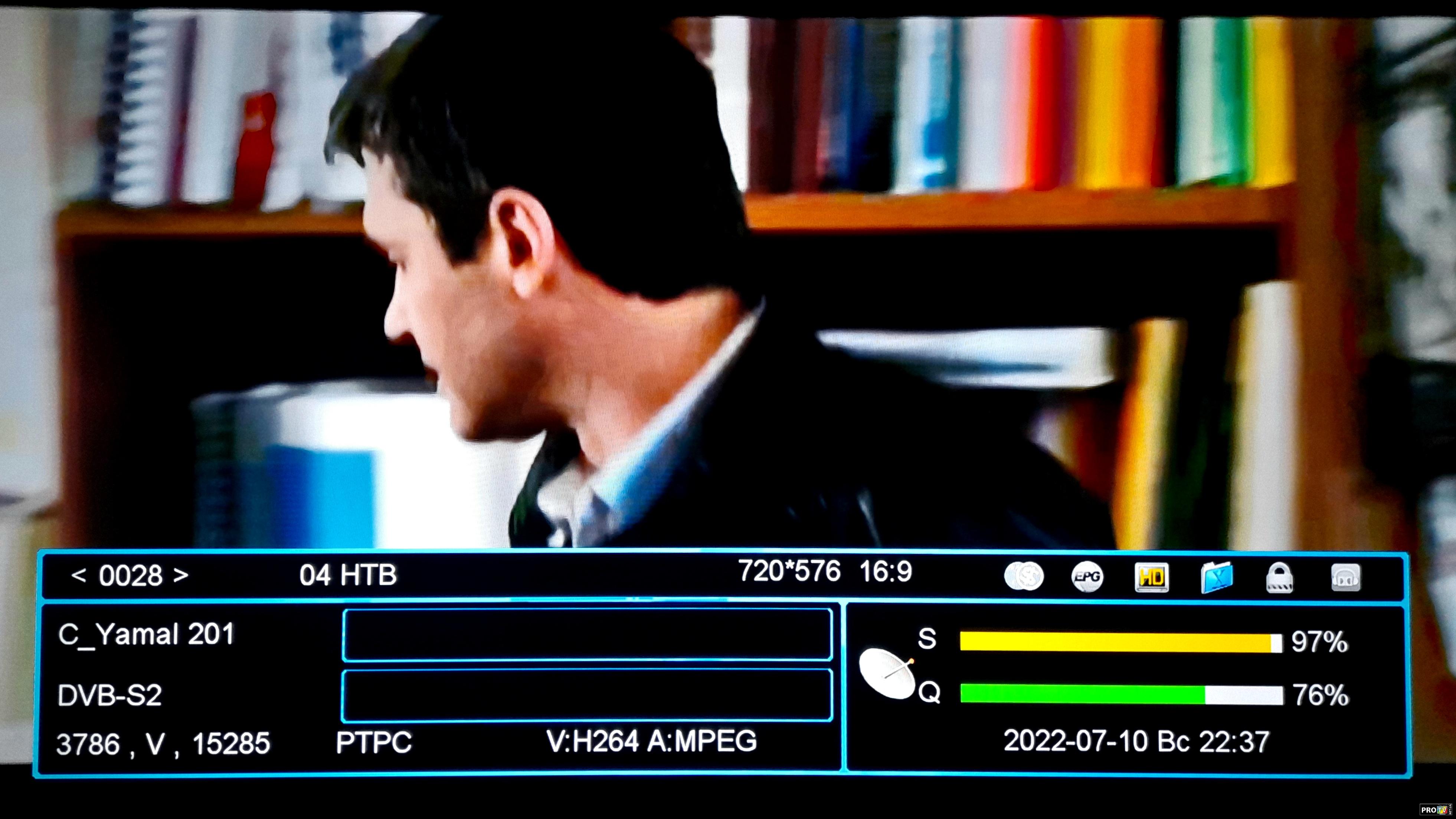

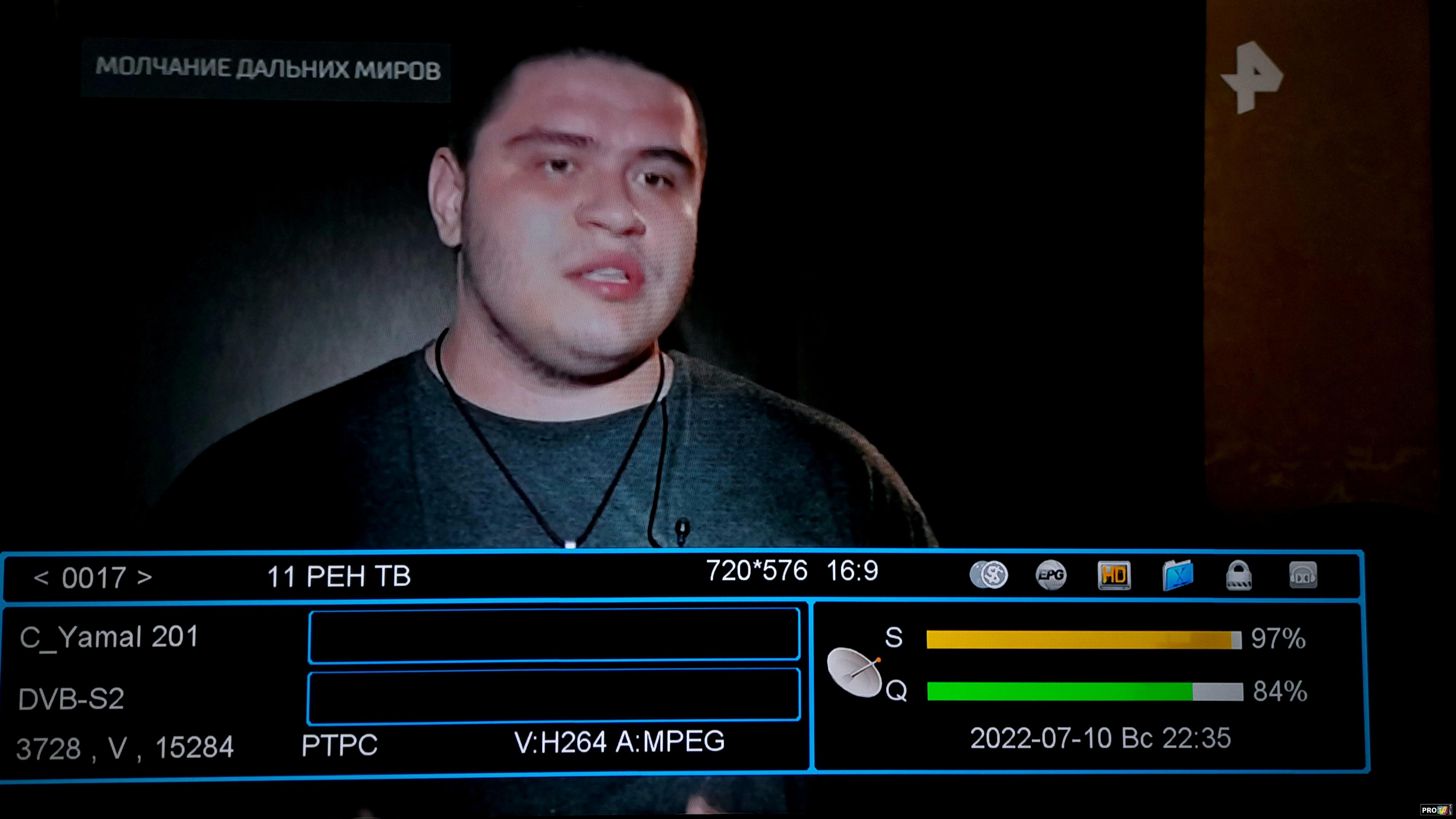

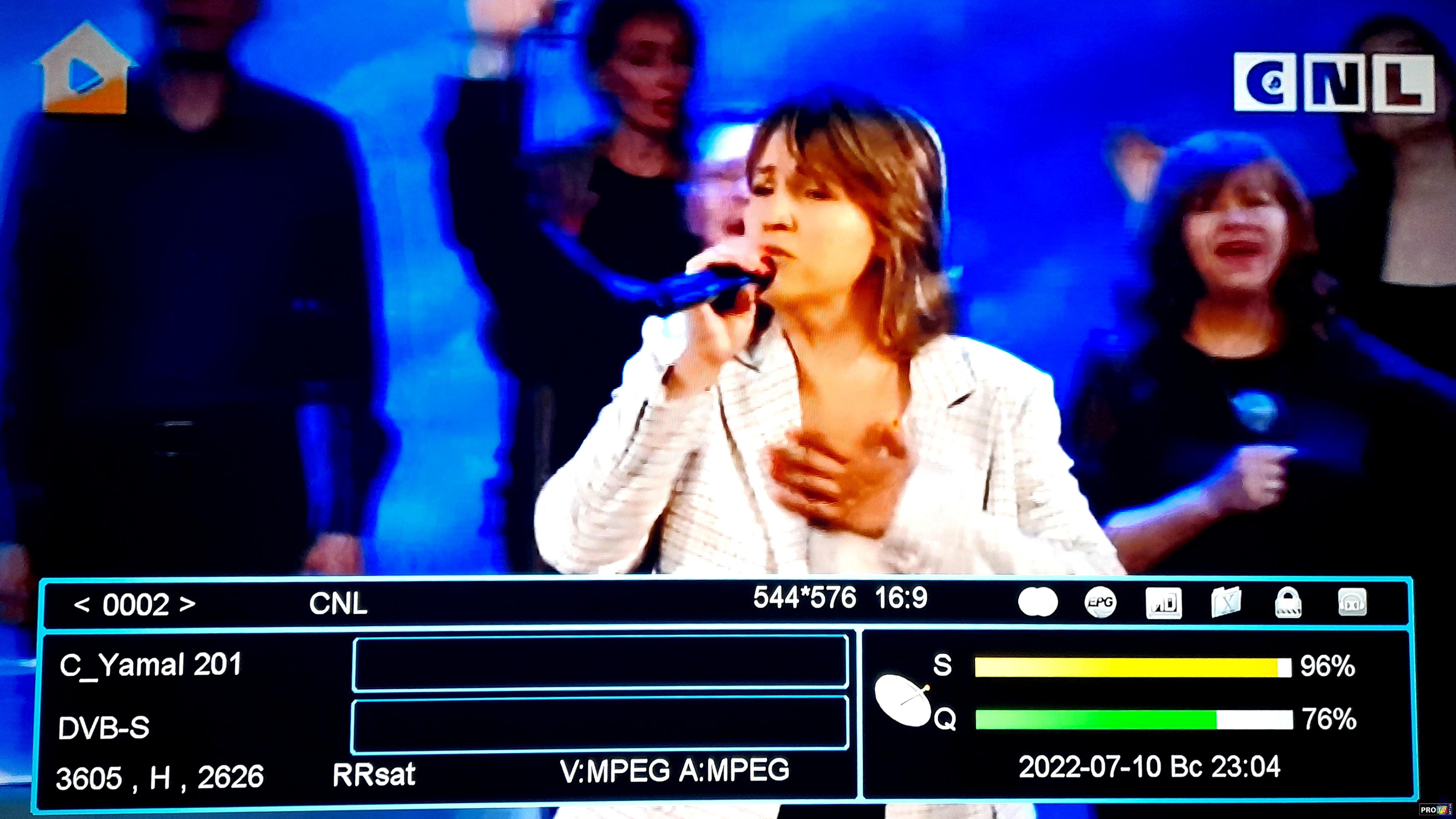

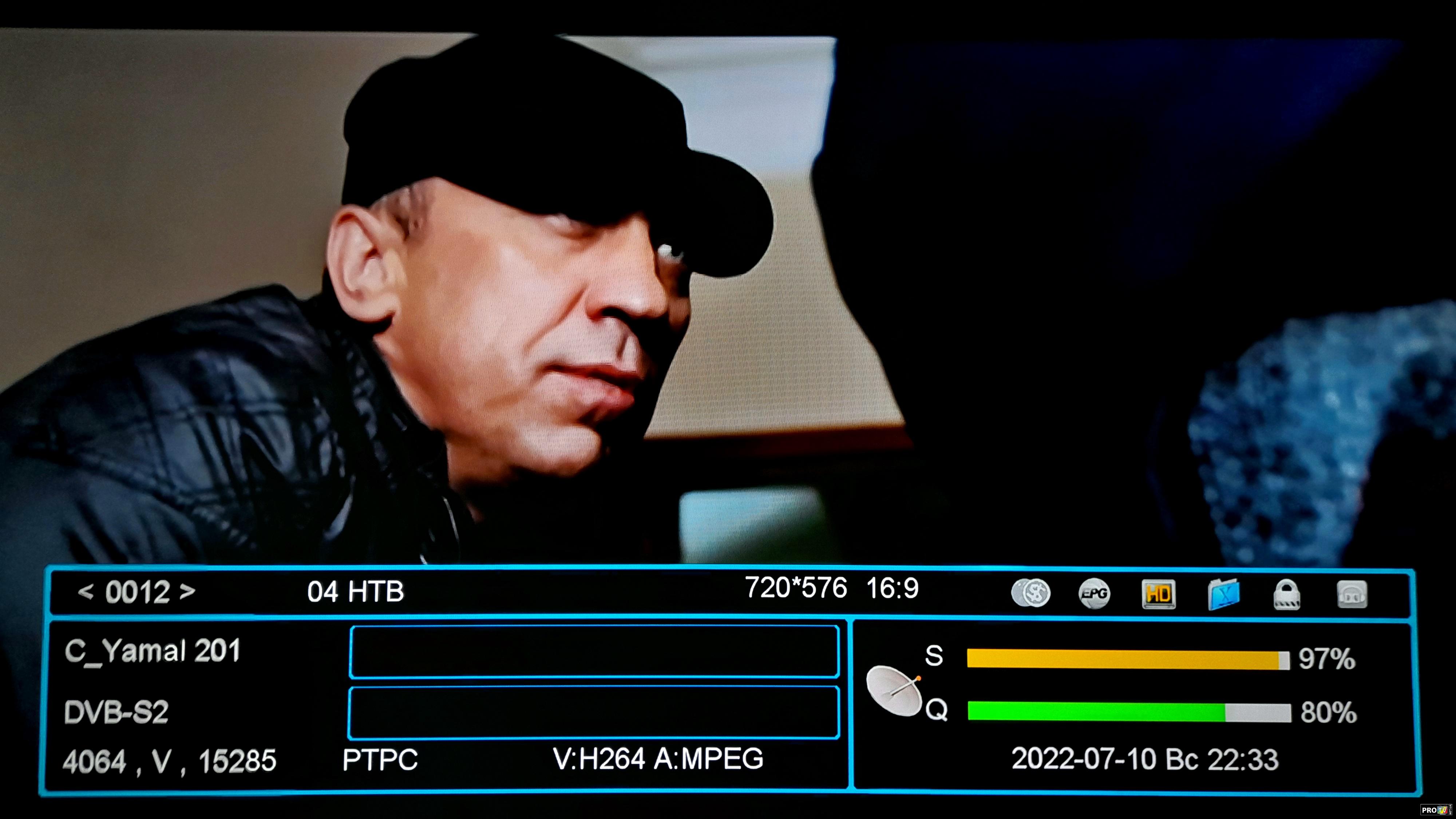

Сообщение Добавлено: 10 июл 2022, 17:00
Сообщения: 24

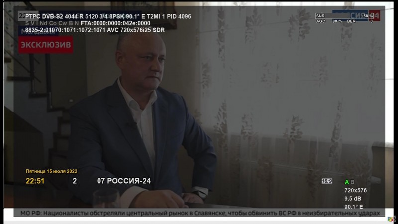

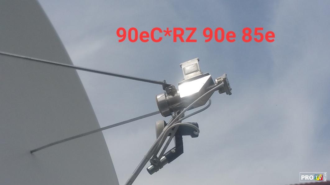

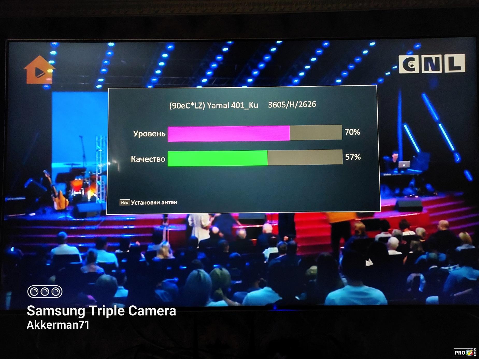

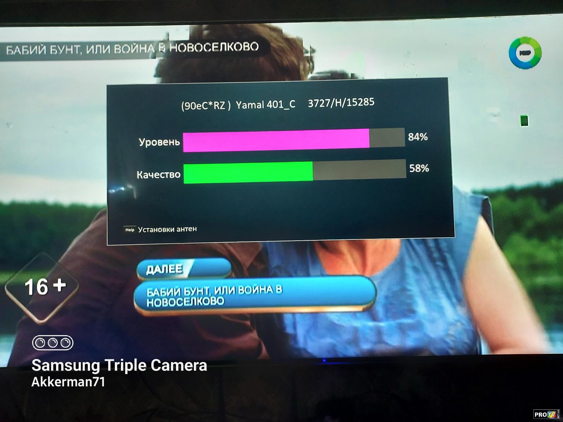

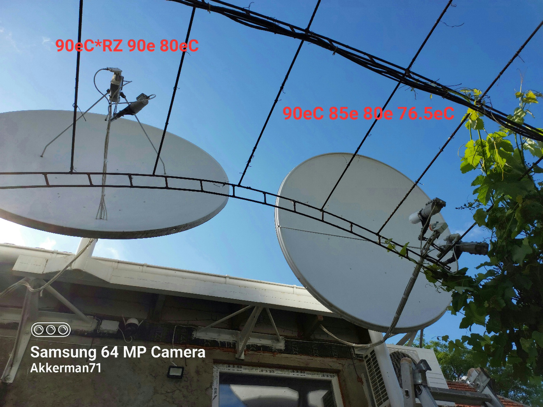

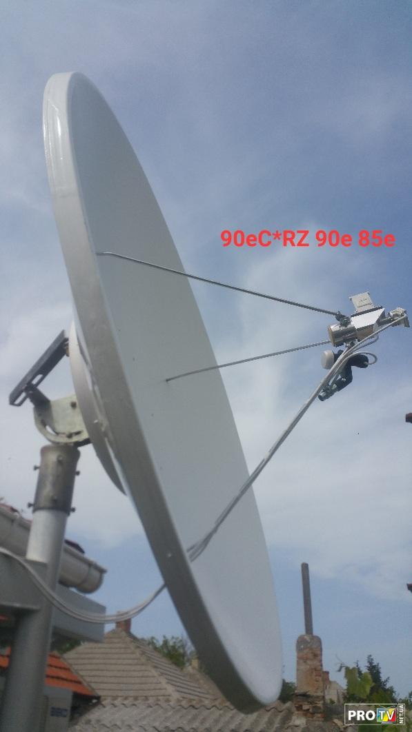

Юг Украины, прямофокус Mabo 185, ортамод С*RZ/Ku, офсет Mabo 165/185, LNB Dreamsat DS-800 17°K в мультифиде при фокусе 85Е. Чистому приёму мешают деревья.
34.5w 30w (120)
22w 20w 15w (140)
18w C14w 11wC (195)
0.8w(90)
5eC (140прямоф)
9е 5е 3.1/2.9е 0.8w 4w (90)
13e 10e 7e 3.1e 3w 8w (140)
30.9e 28e 21e 19e 16e (140)
33e(90)
9e 7e 3e (80)
50e 36e line 31.5e (90)
56e 53е 52/51.5 46/45 (140)
39e 36e 31.5е (120)
40еС (140прямоф)
57еС (140 прямоф)
90eC 85e 80e 76.5eC (195)
 Заголовок сообщения: Re: Приём и обсуждение 90°E - Yamal 401 в С Band

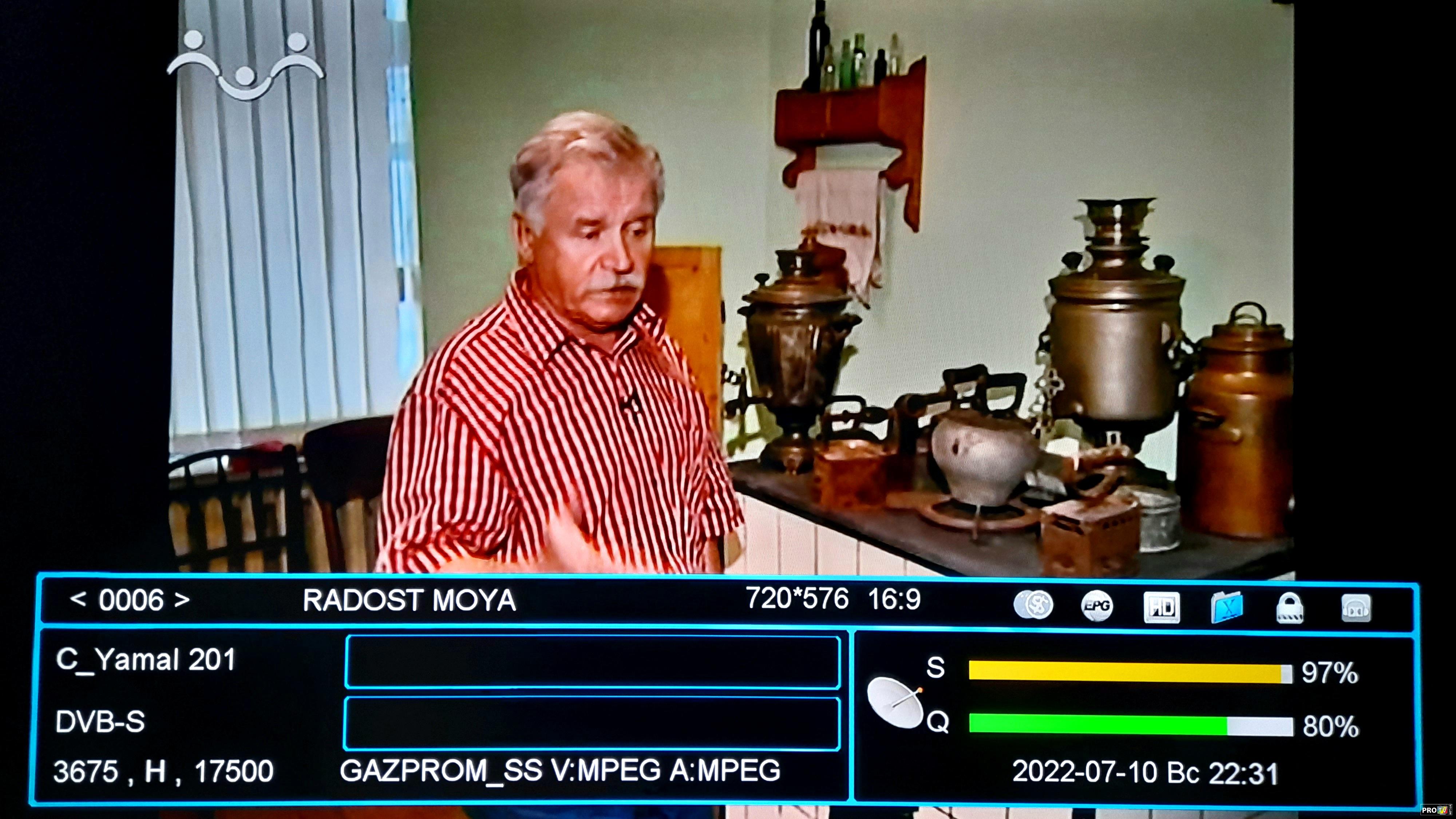

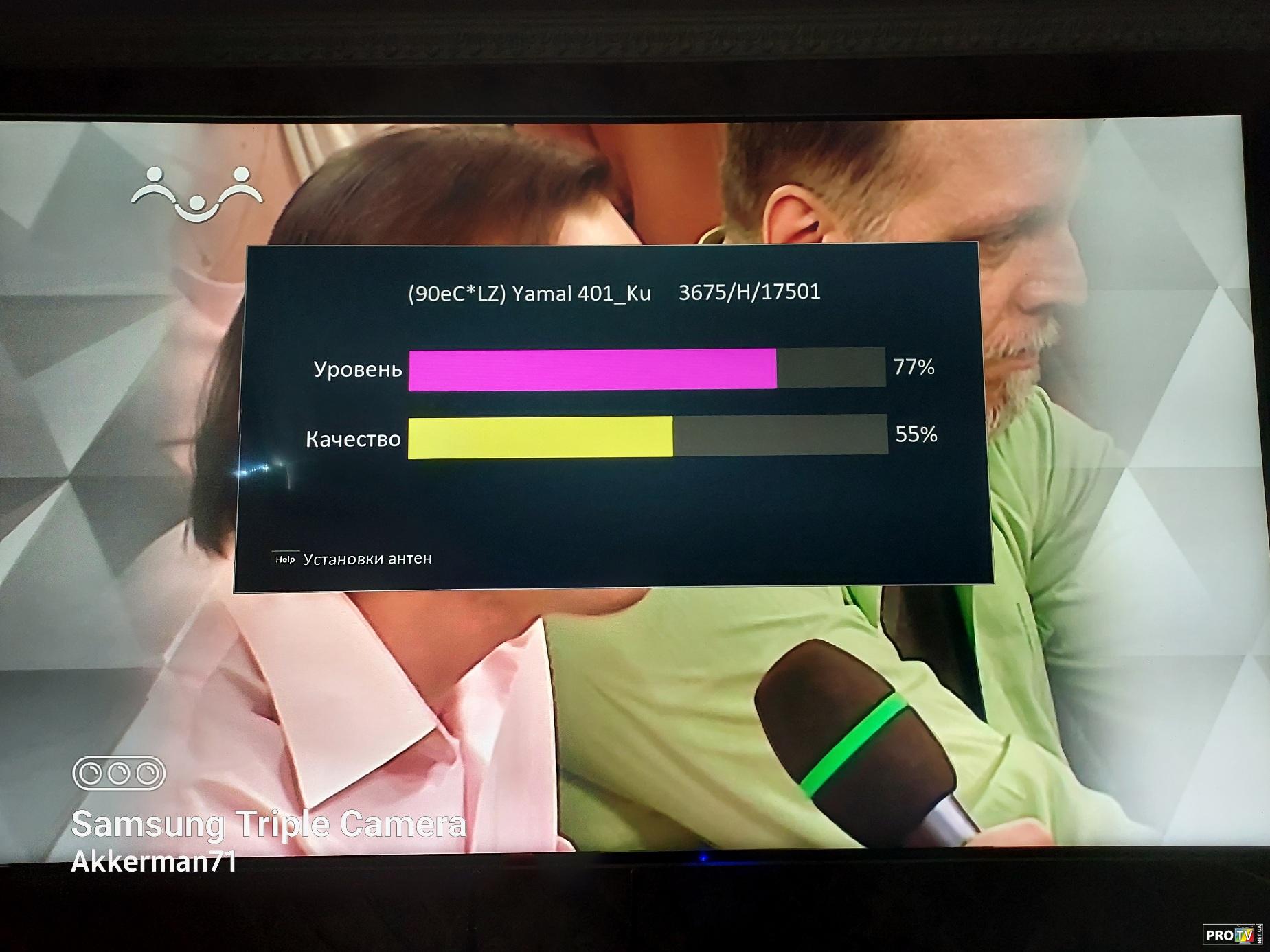

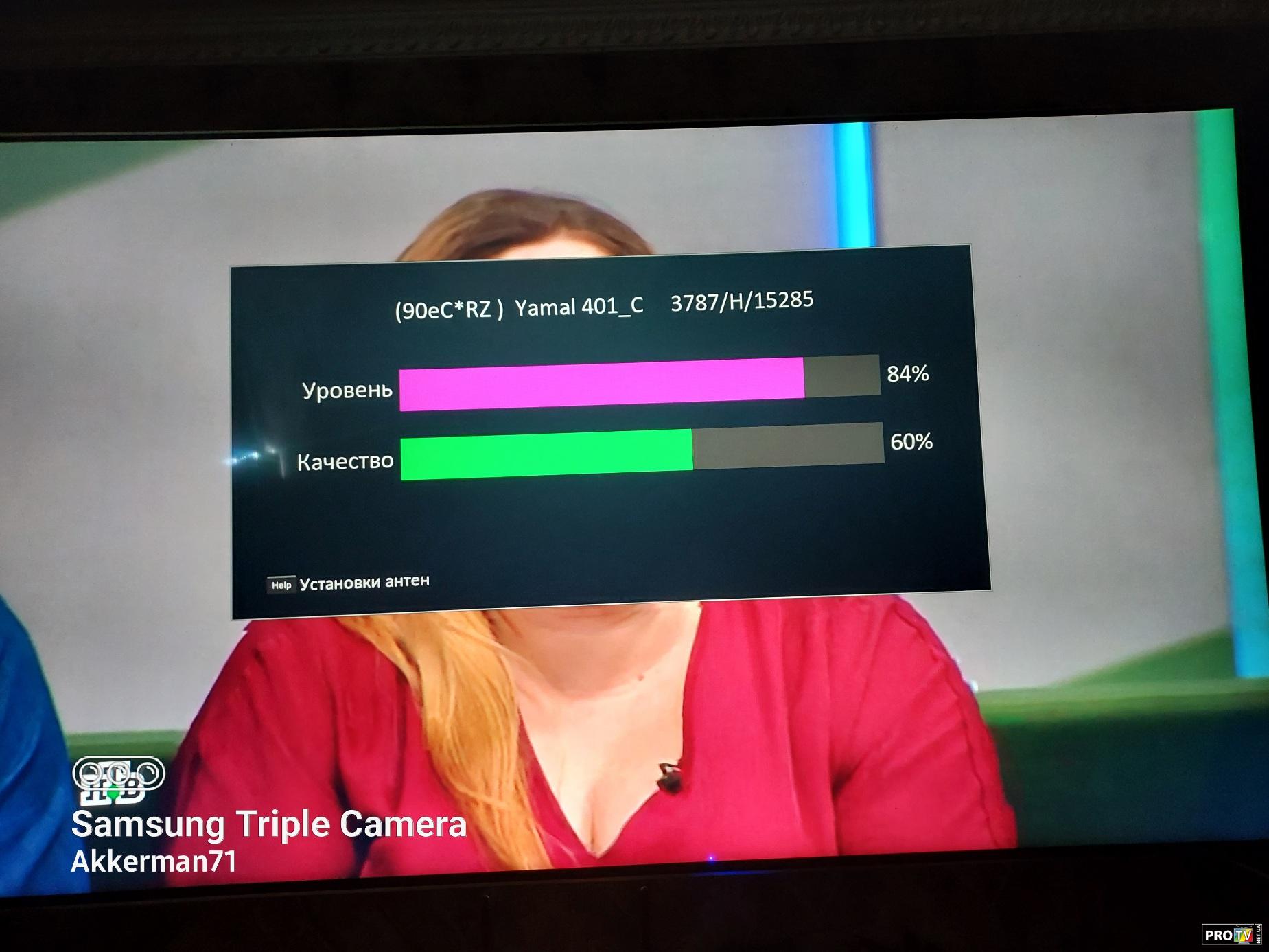

Сообщение Добавлено: 10 июл 2022, 22:13

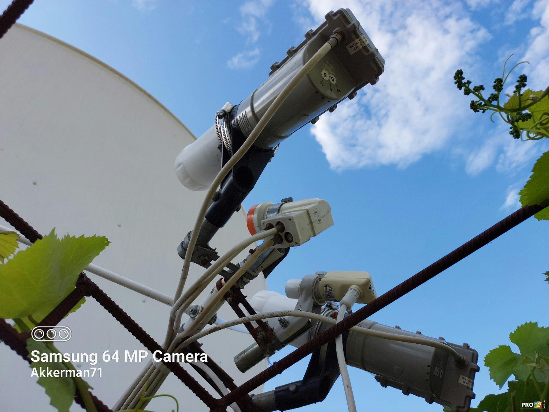

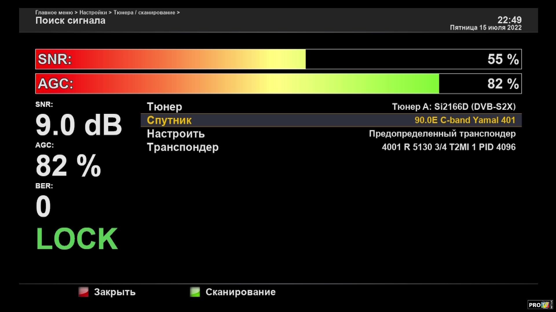

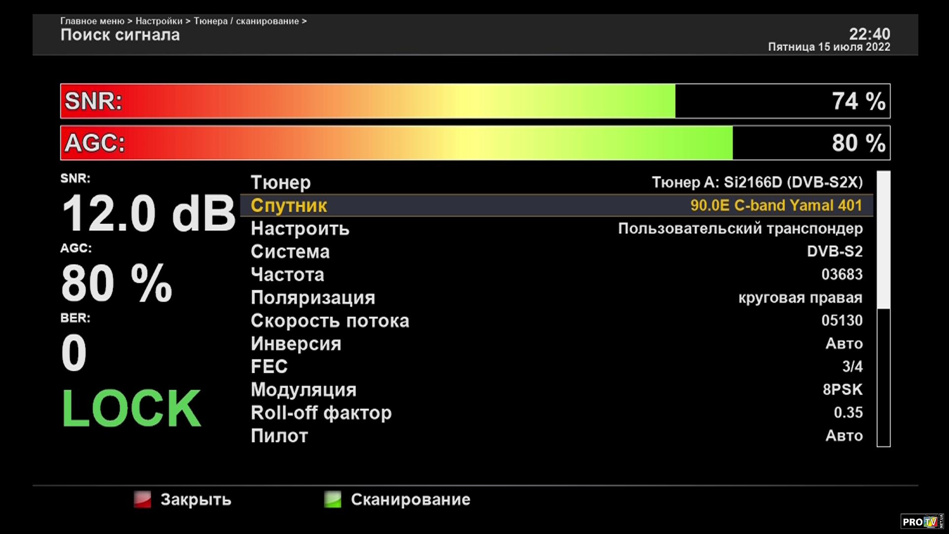

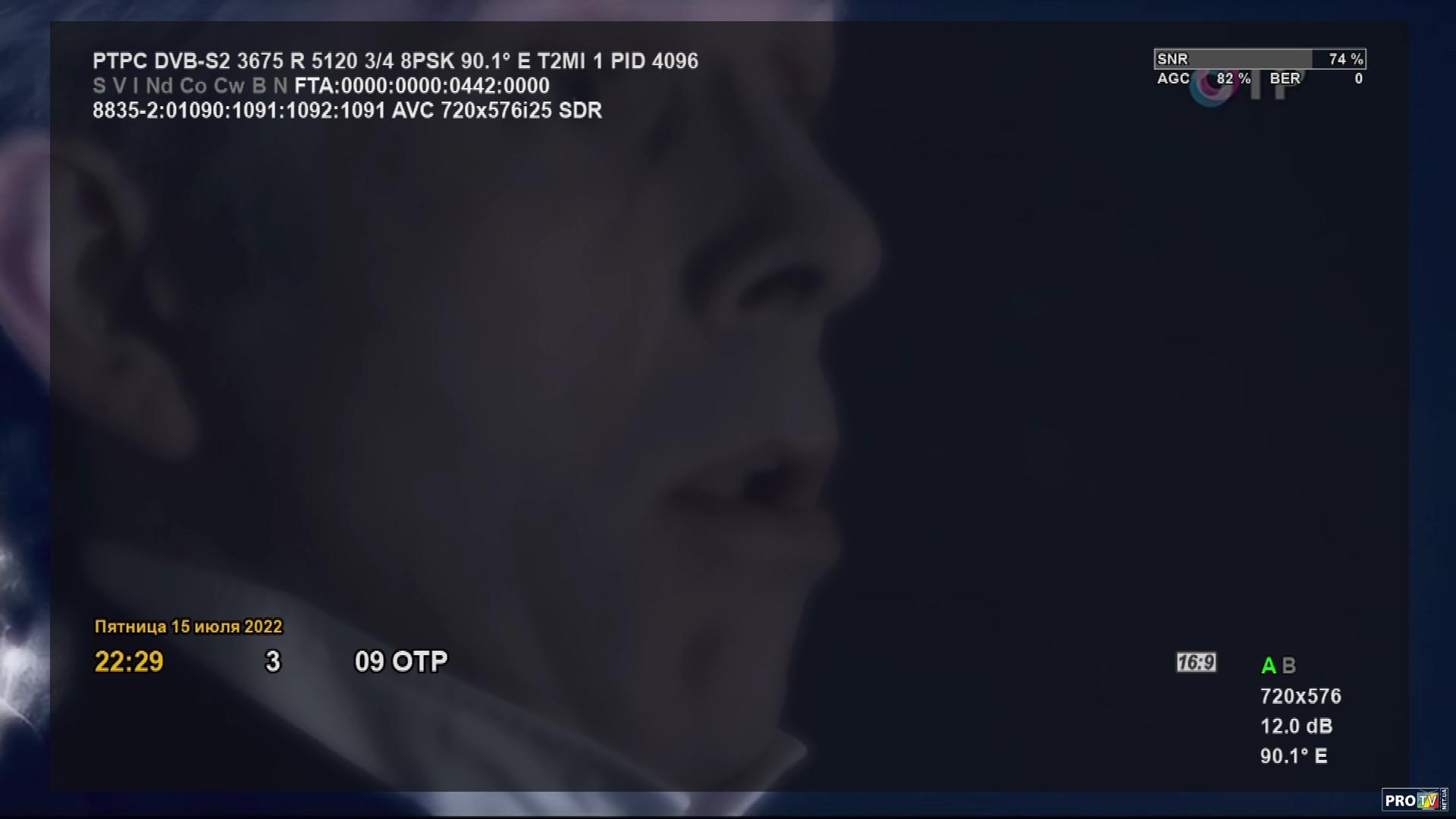

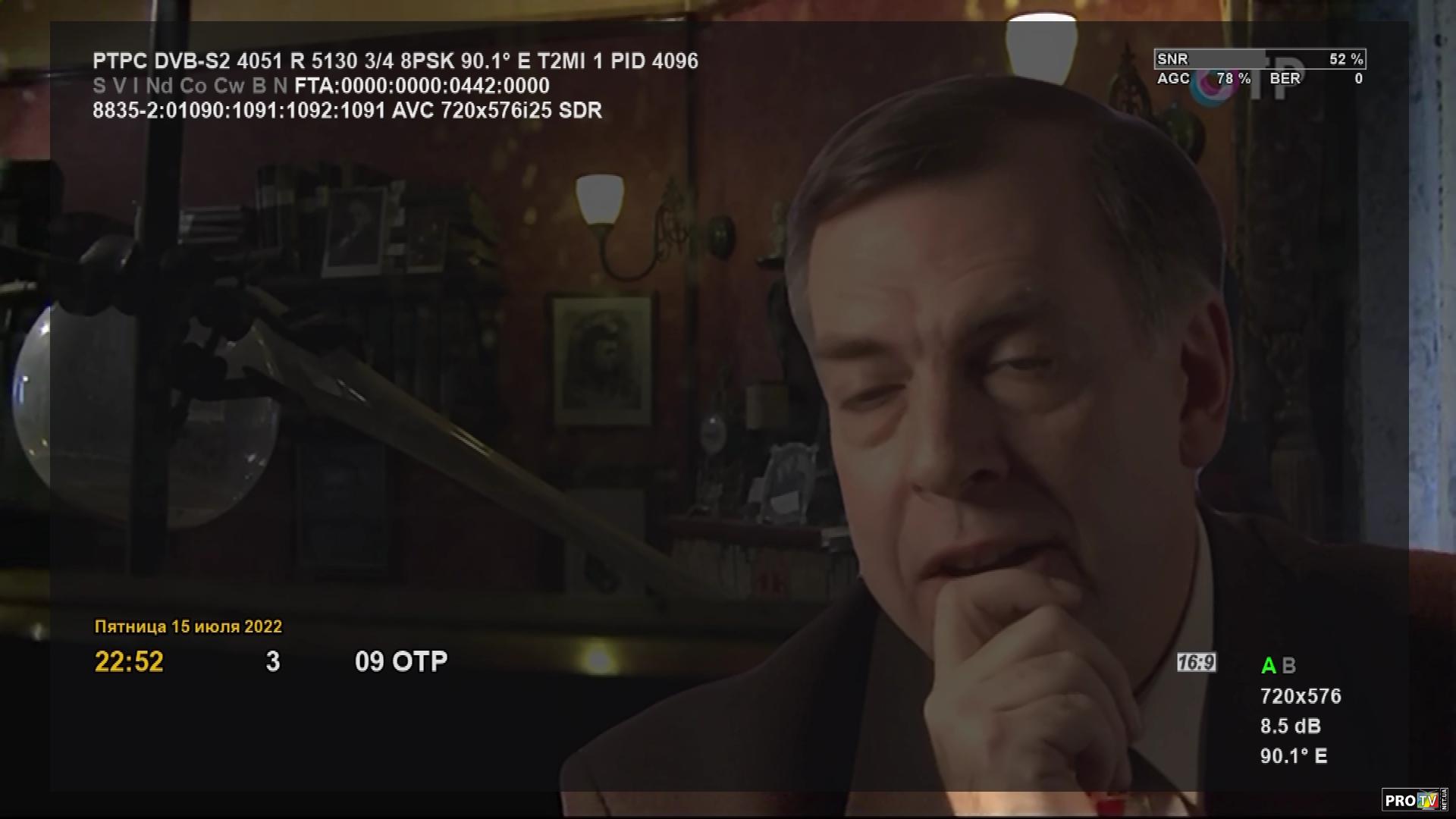

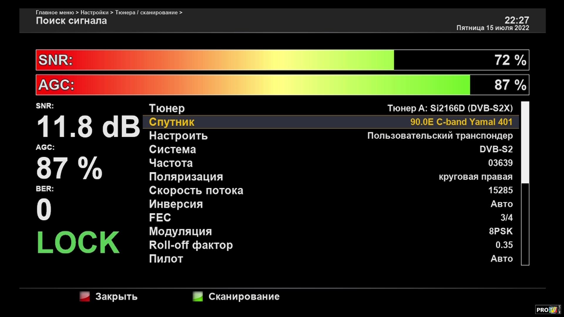

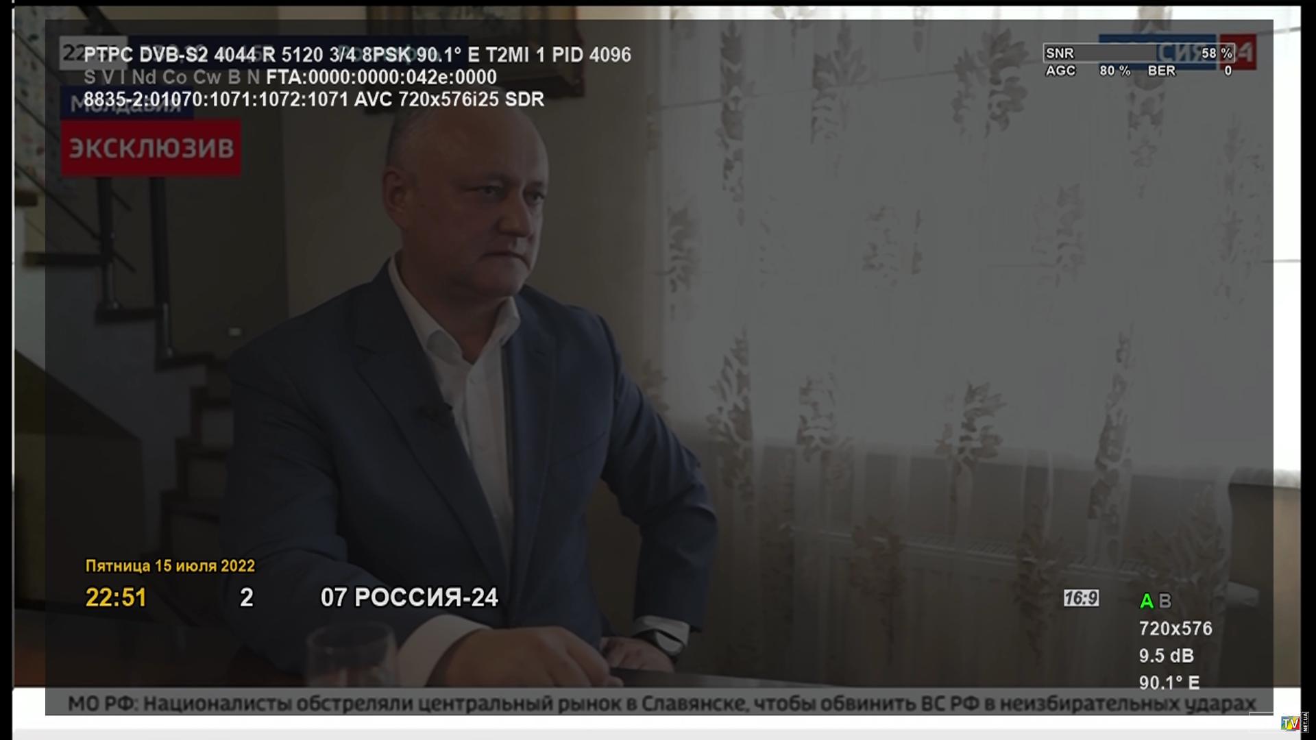

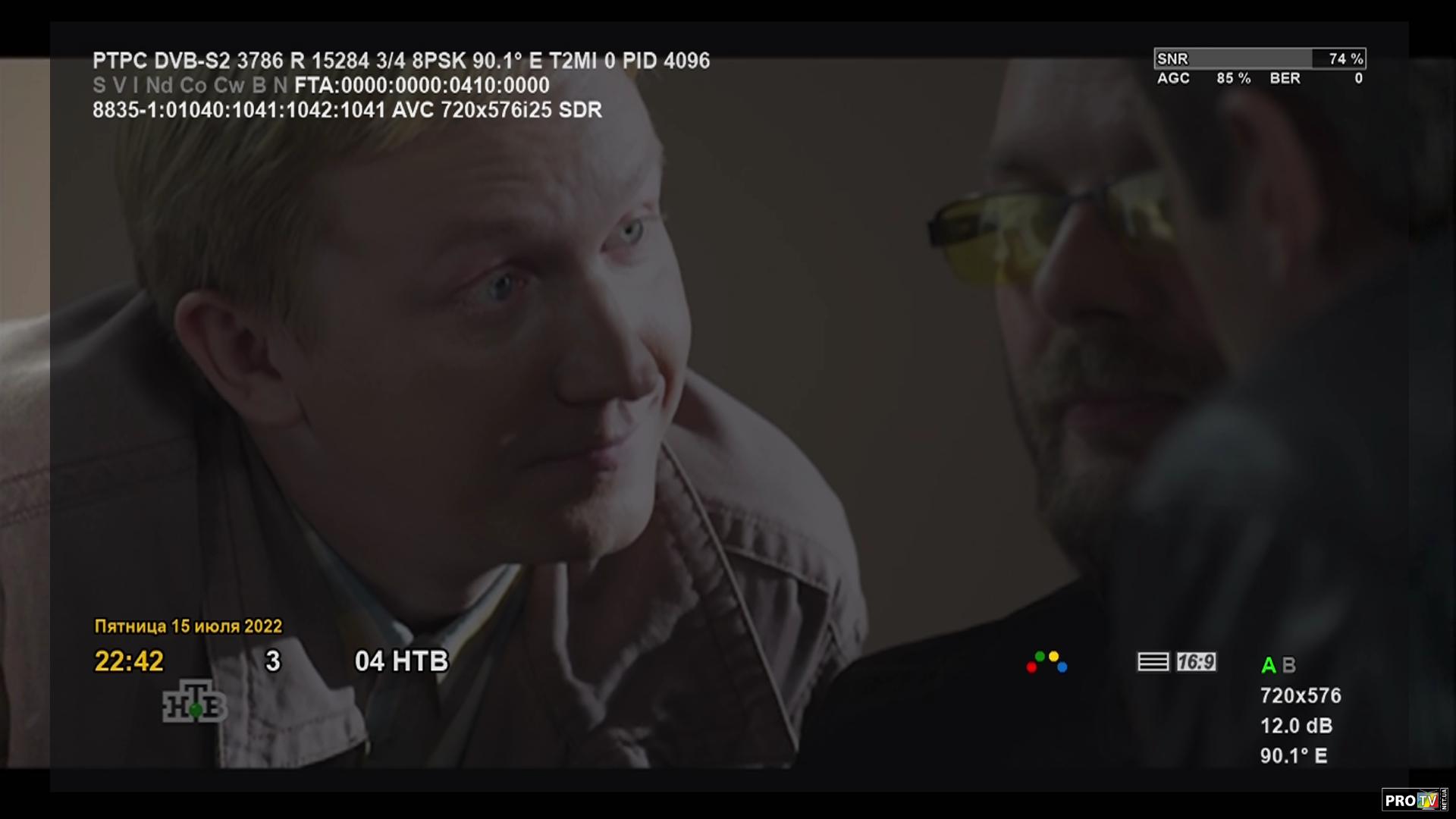

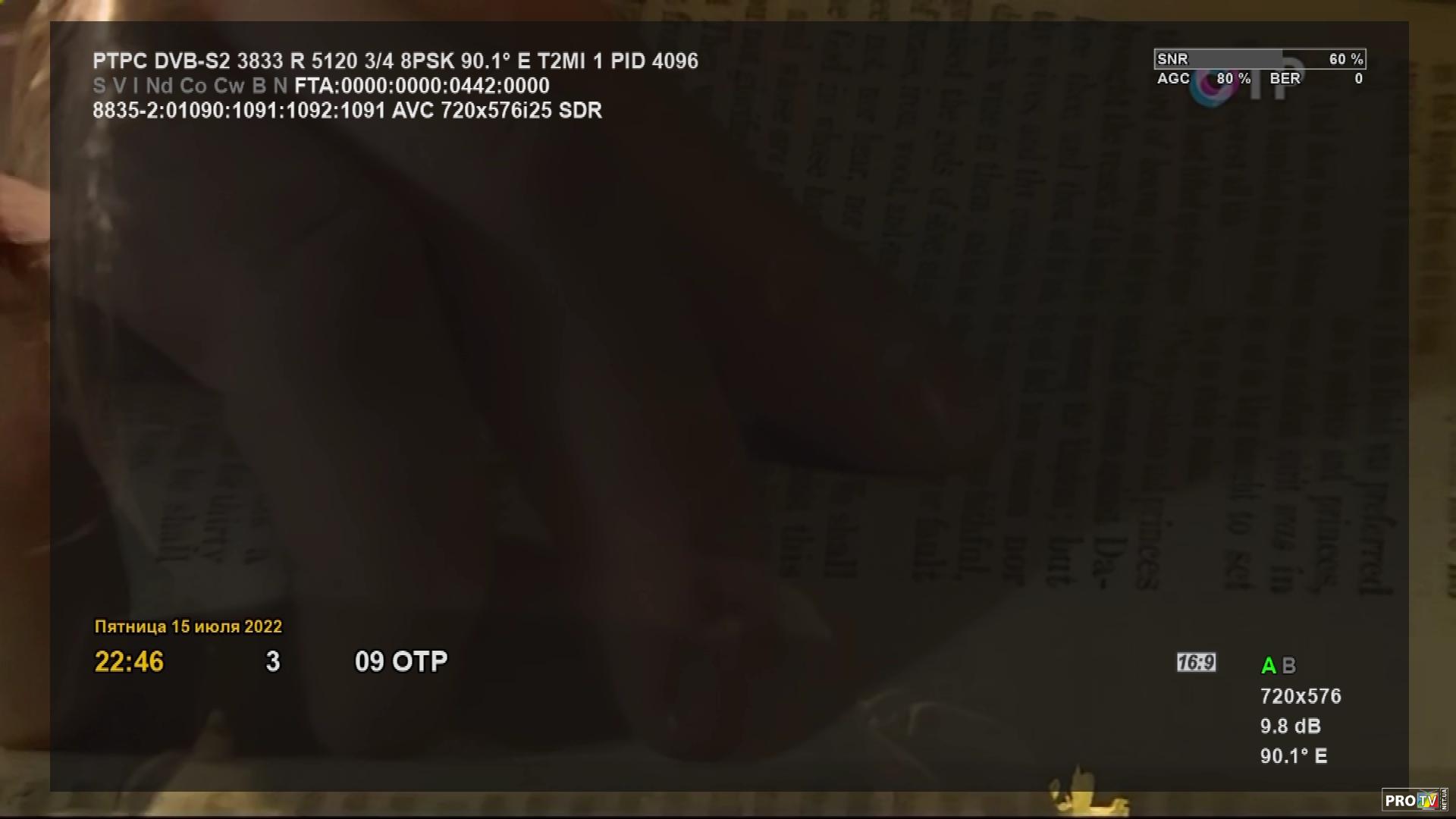

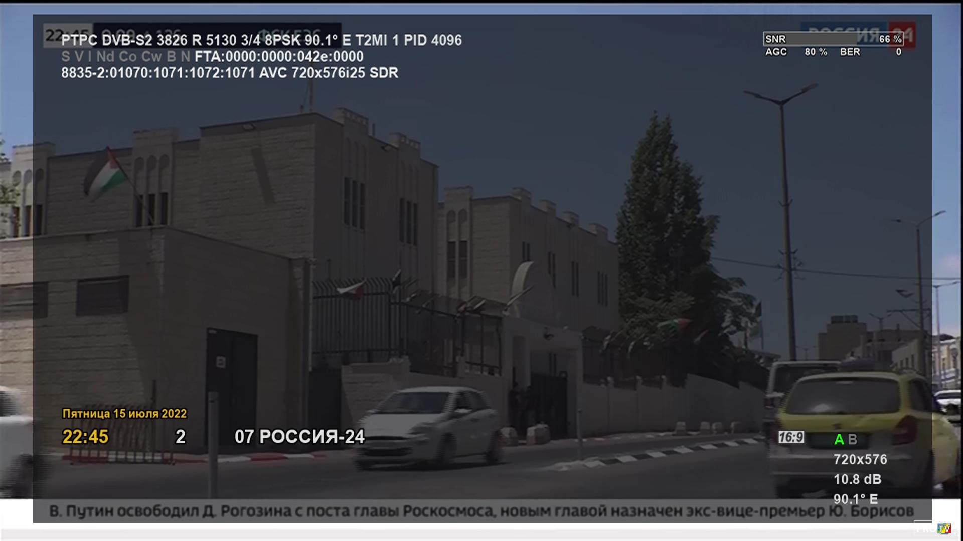

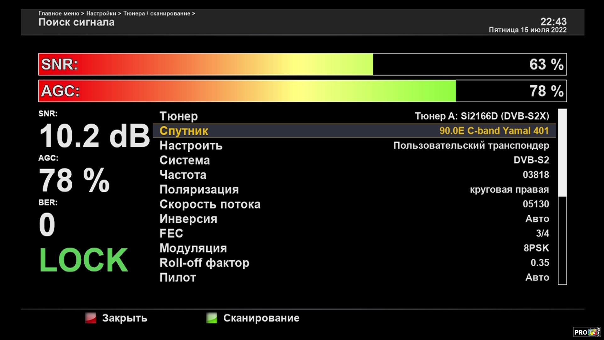

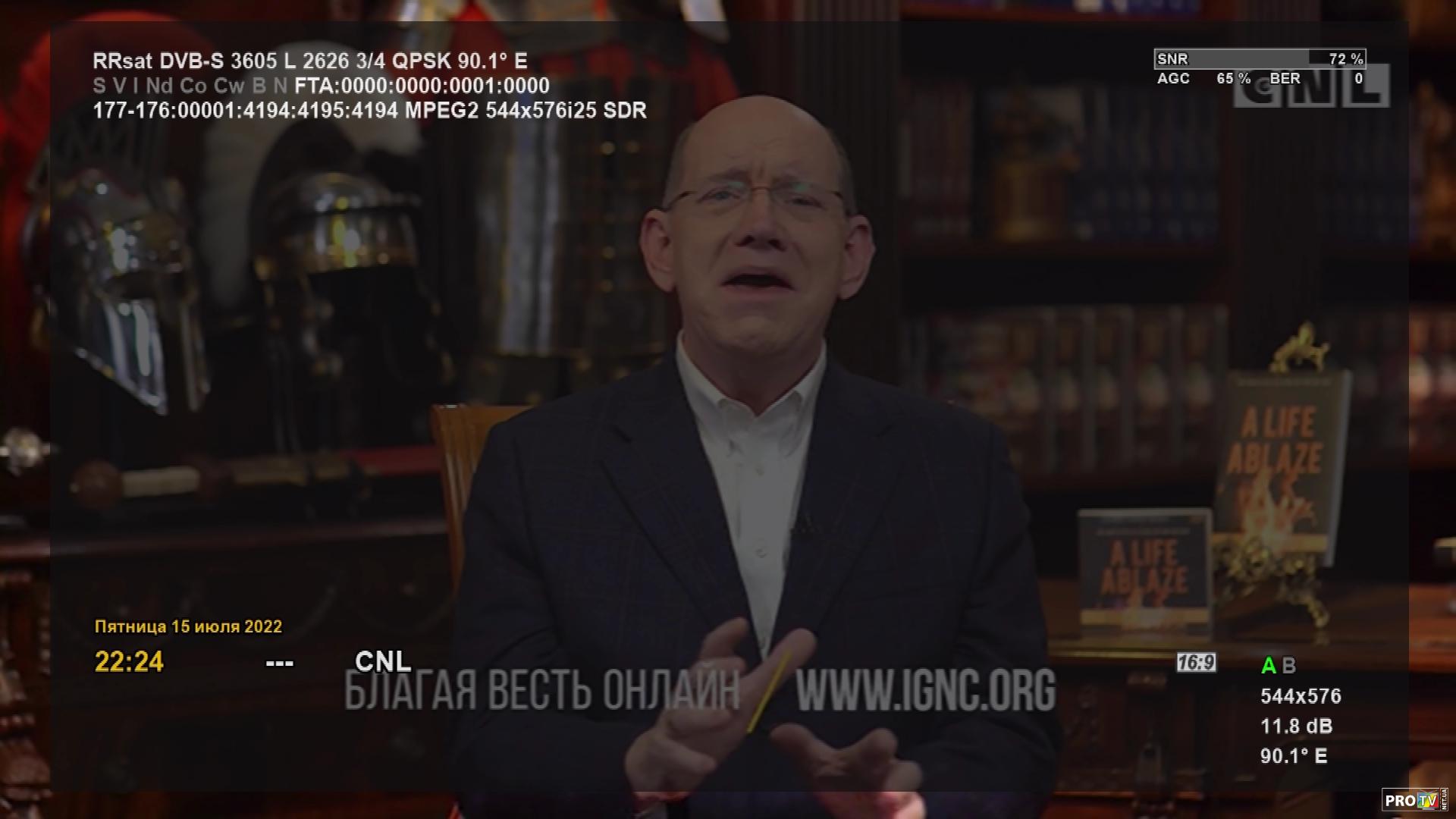

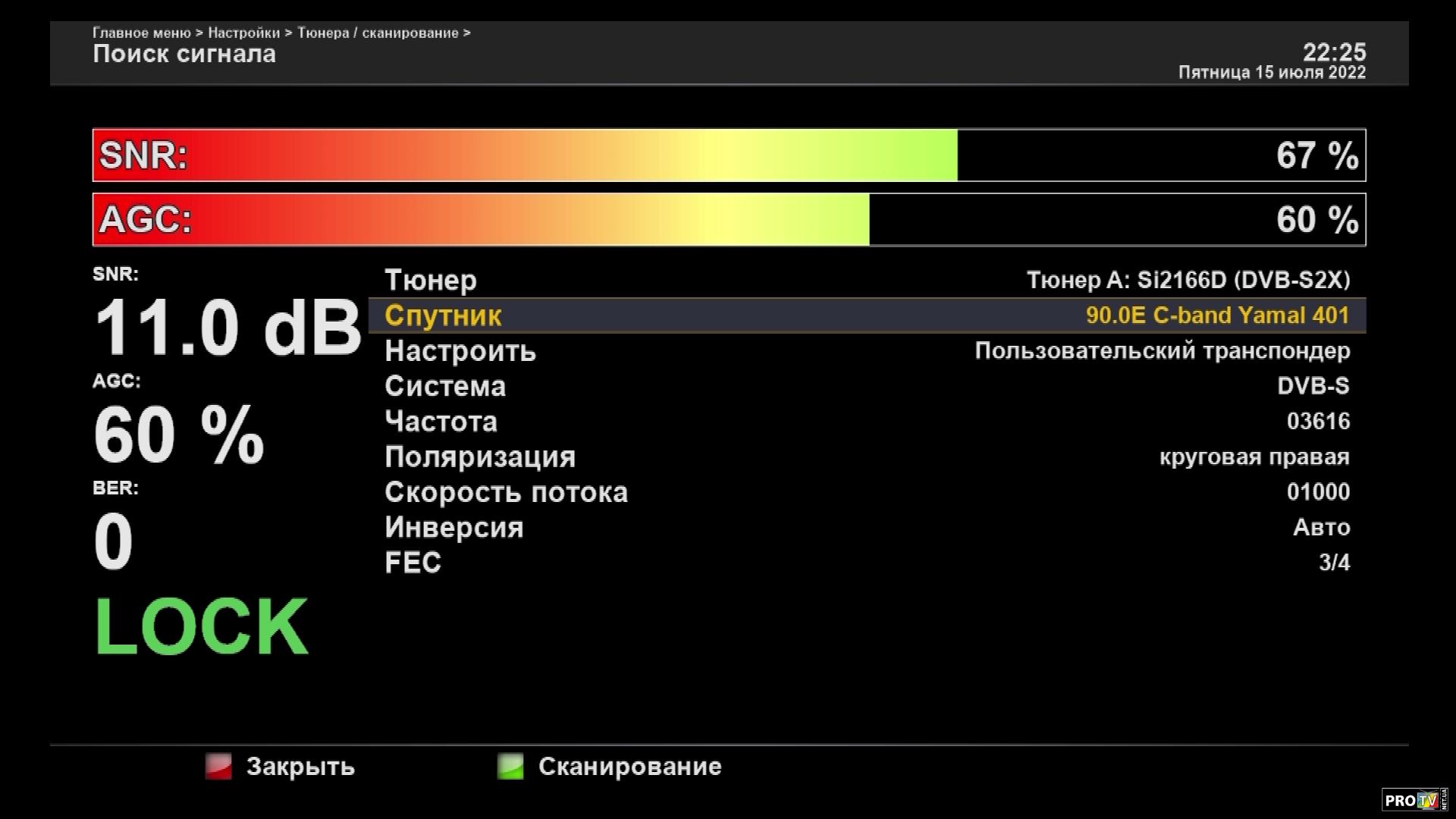

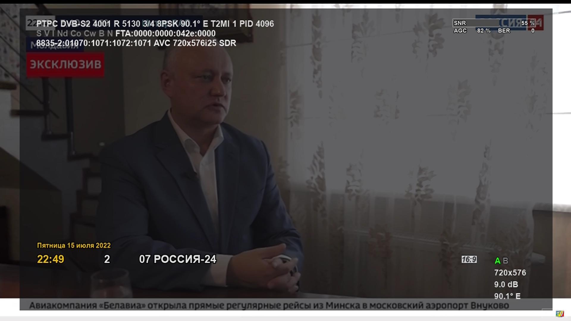

Прием Сband на антенну офсет Mabo160*180 в мультифиде(Западная Украина,г.Коломия).

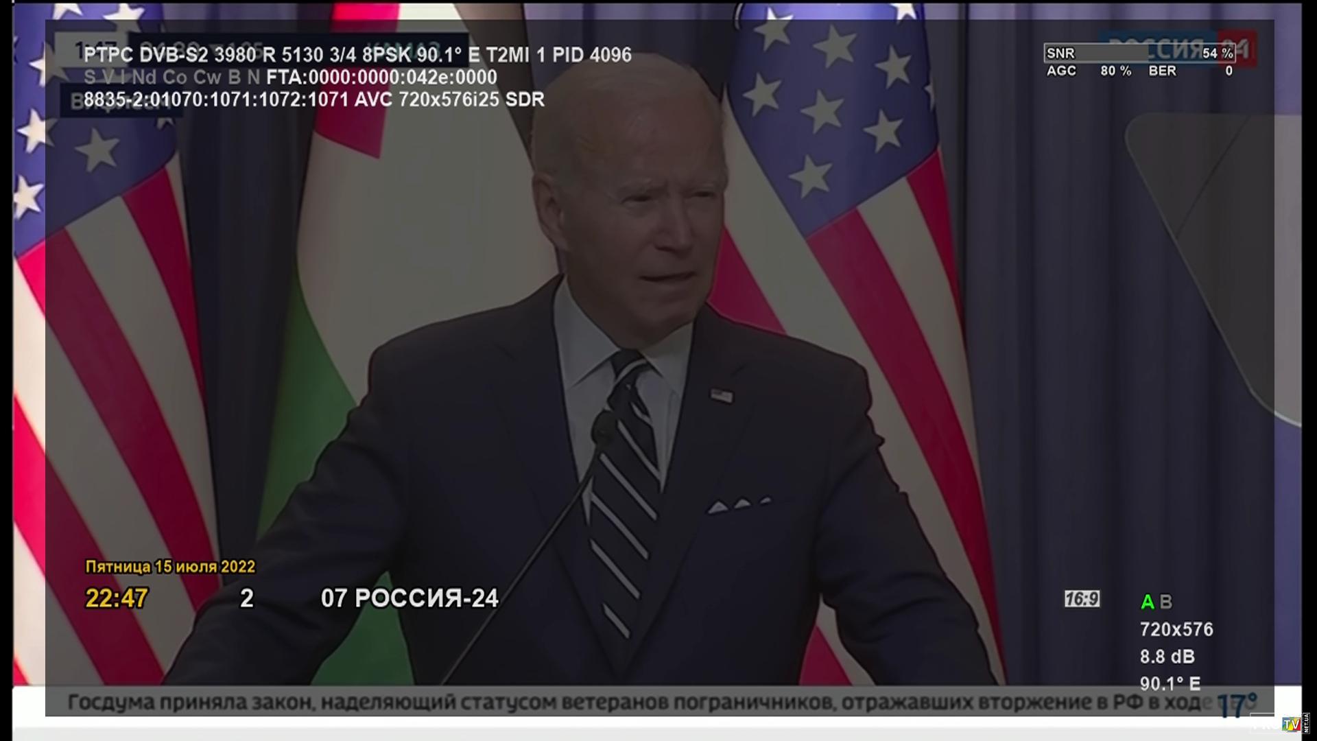

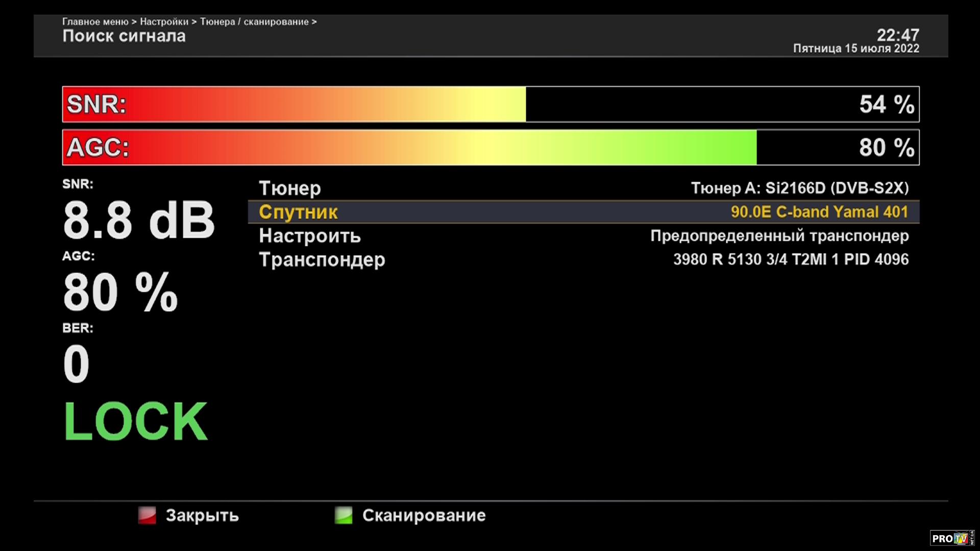

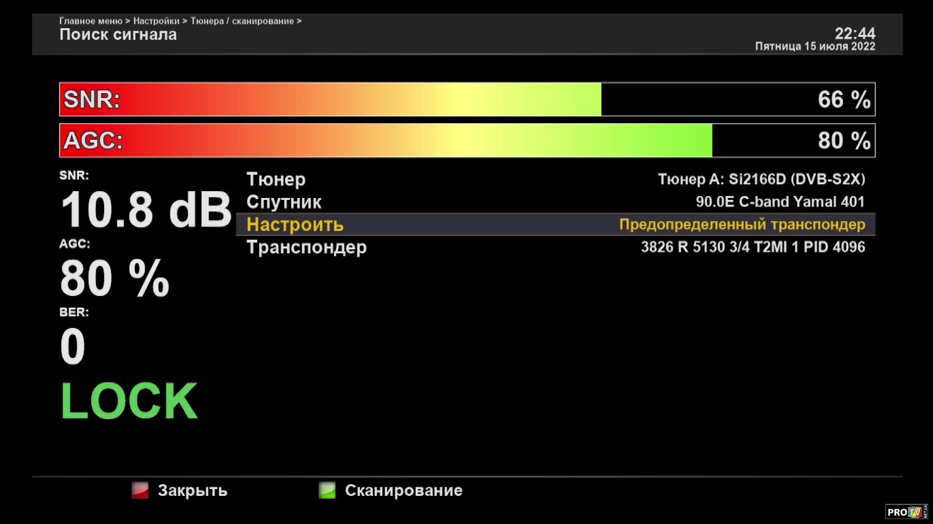

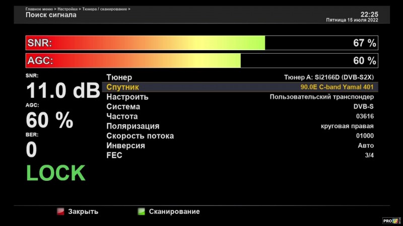

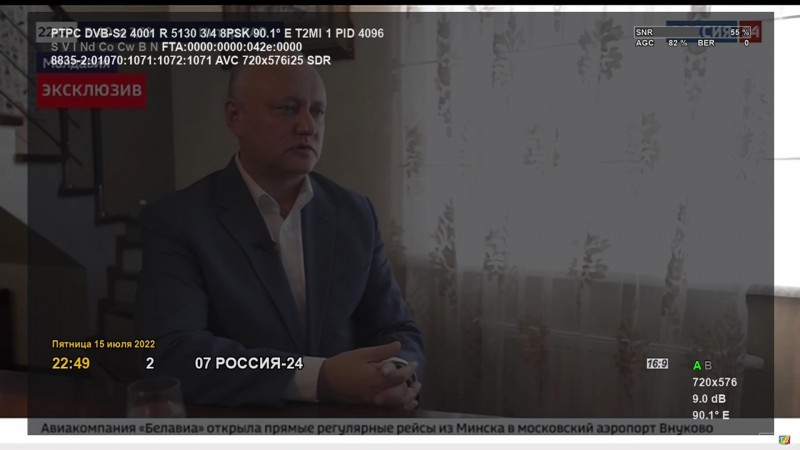

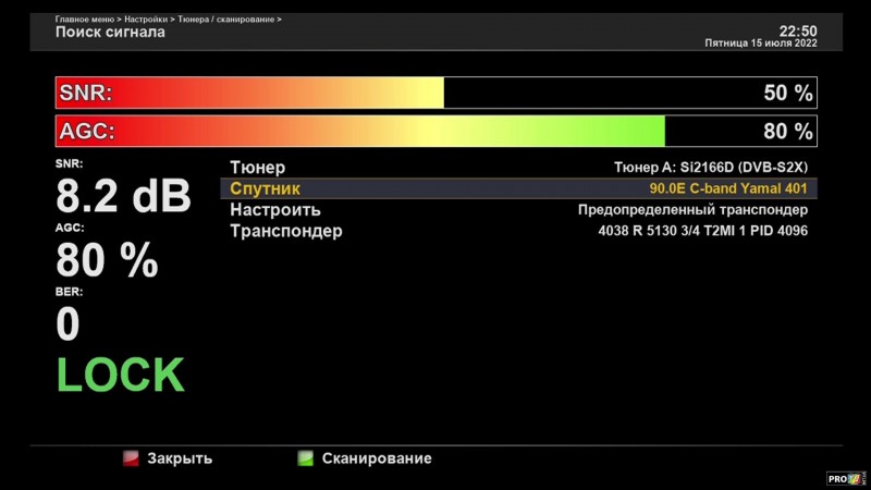

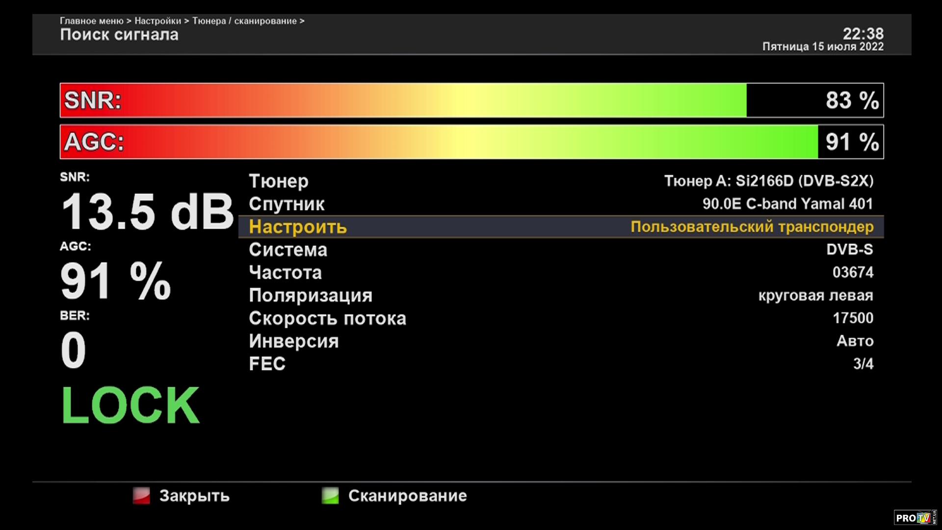

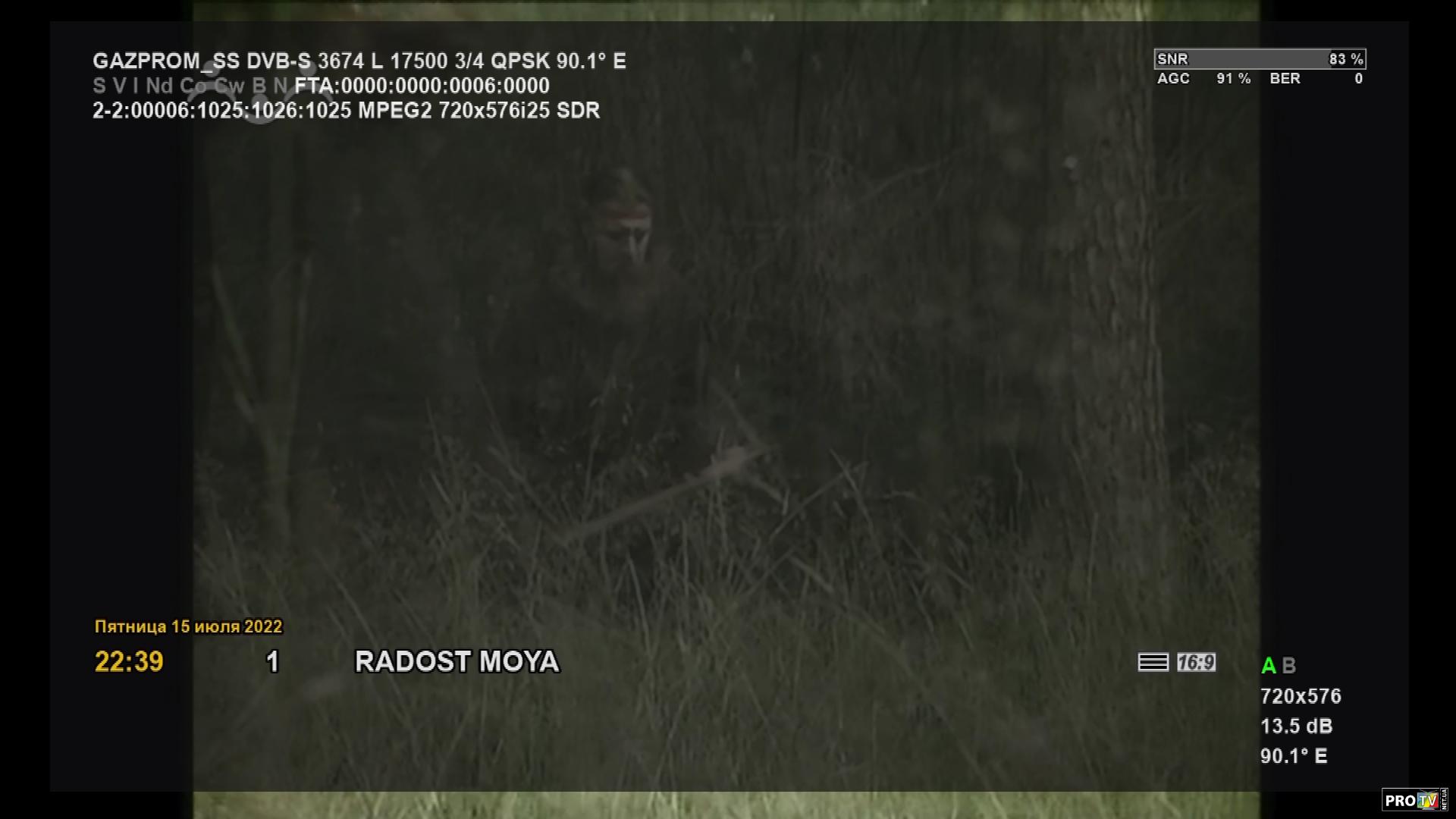

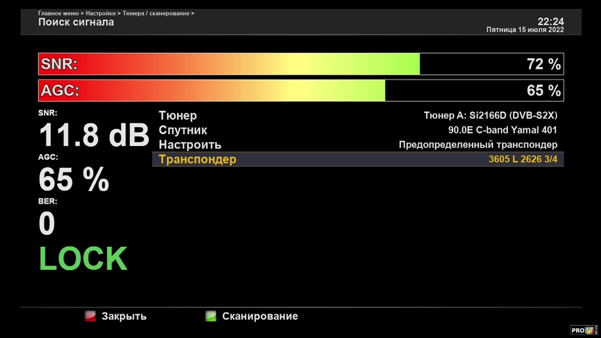

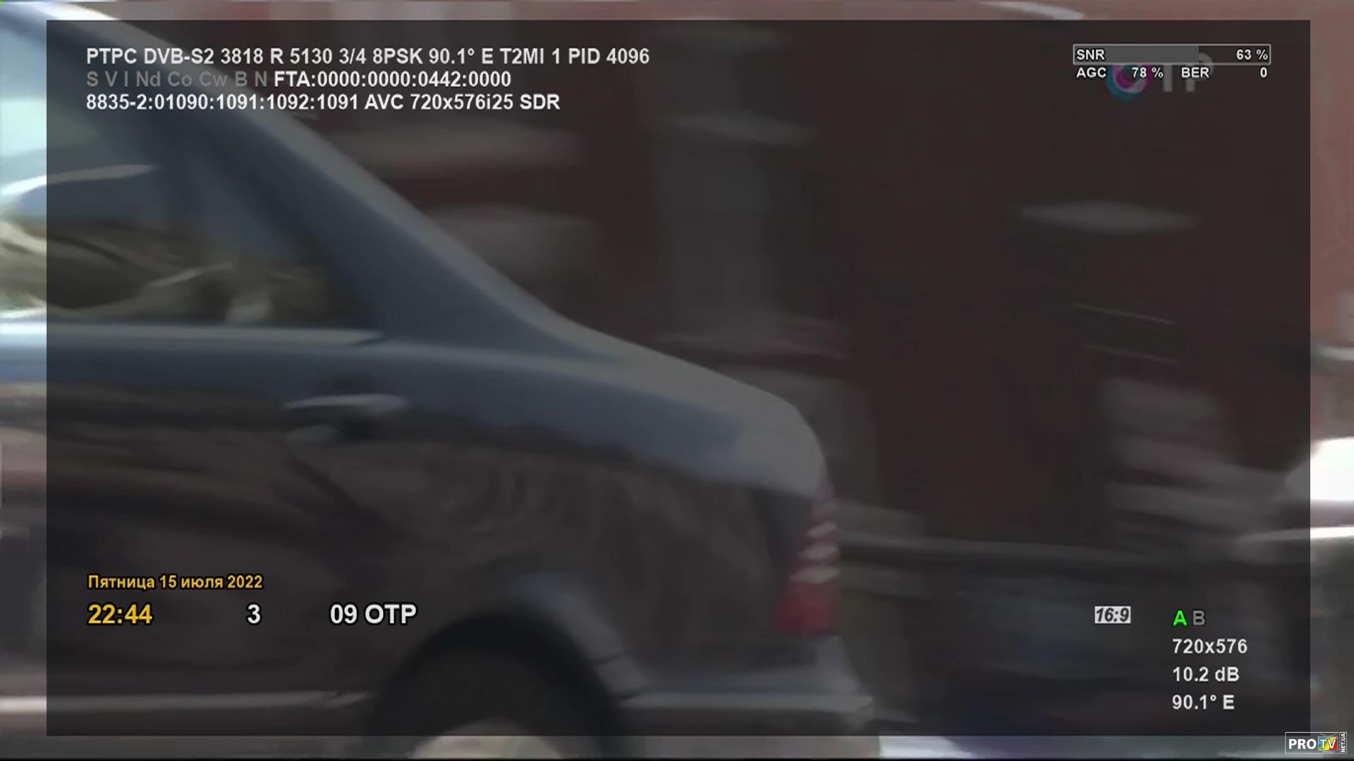

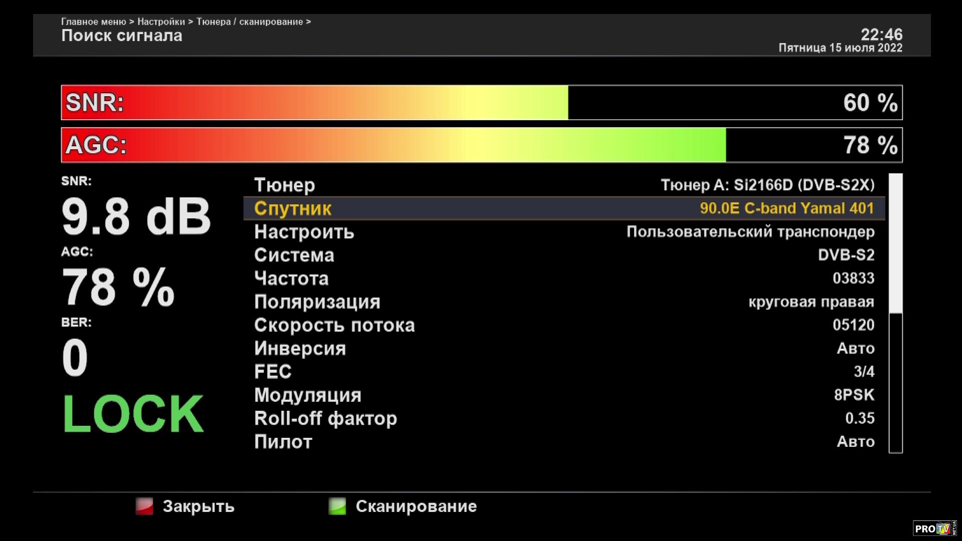

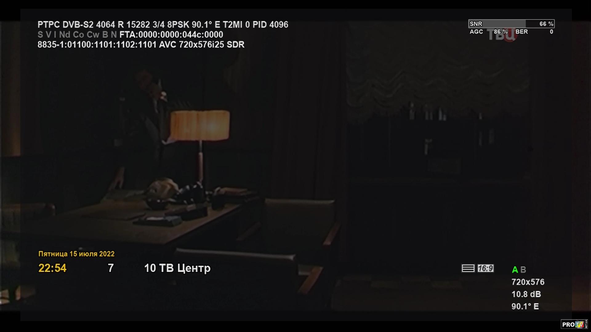

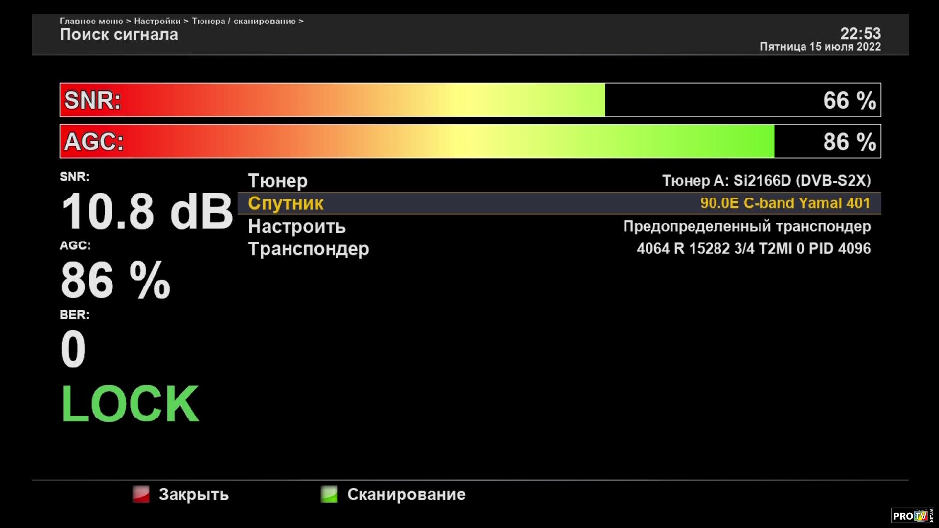

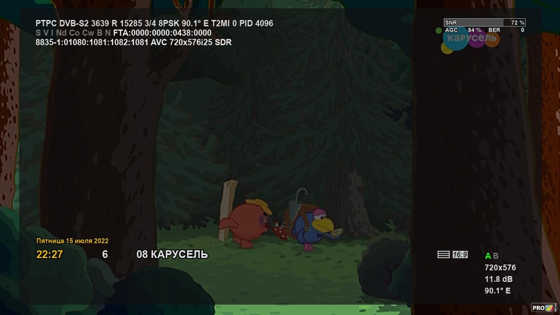

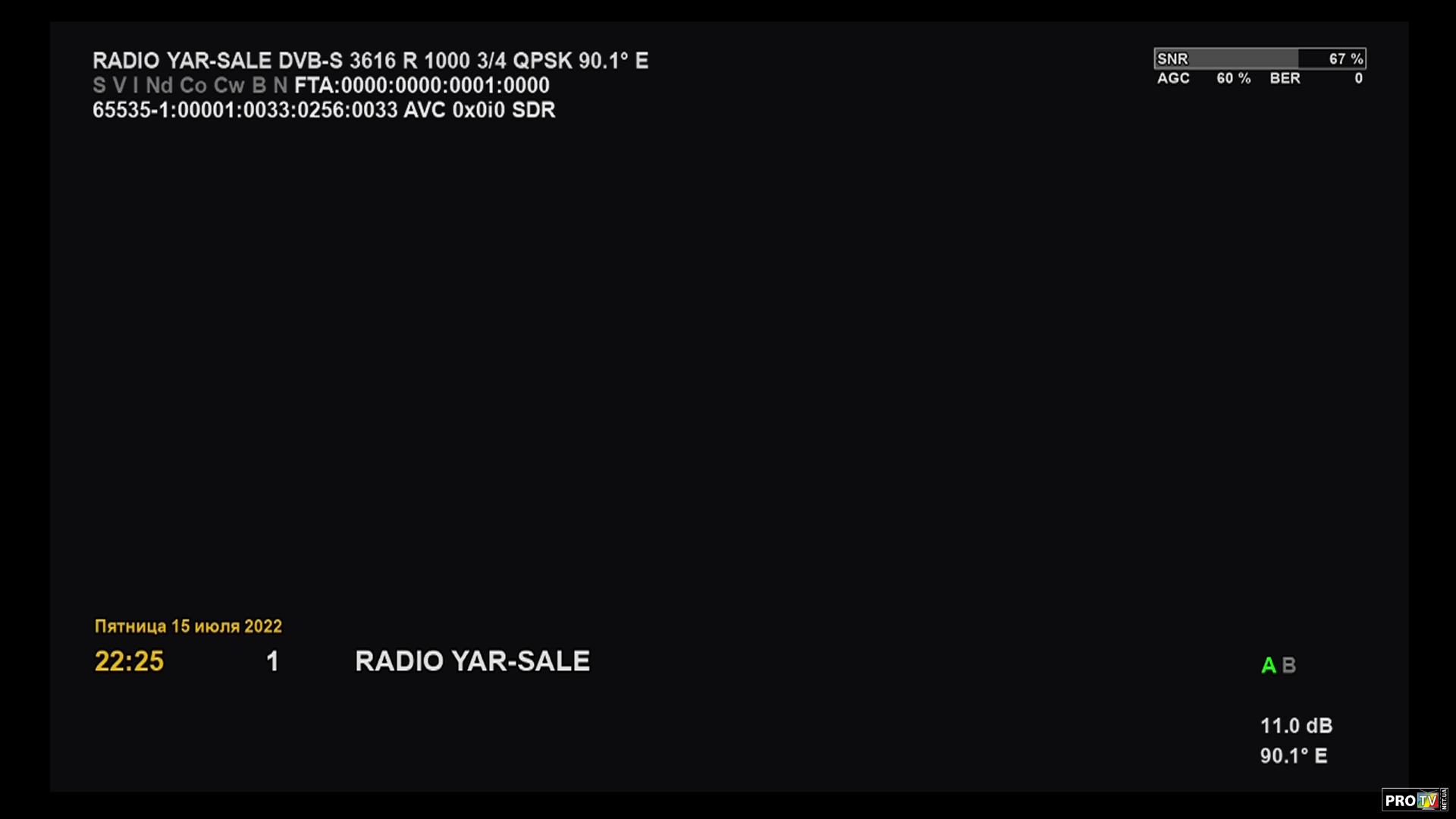

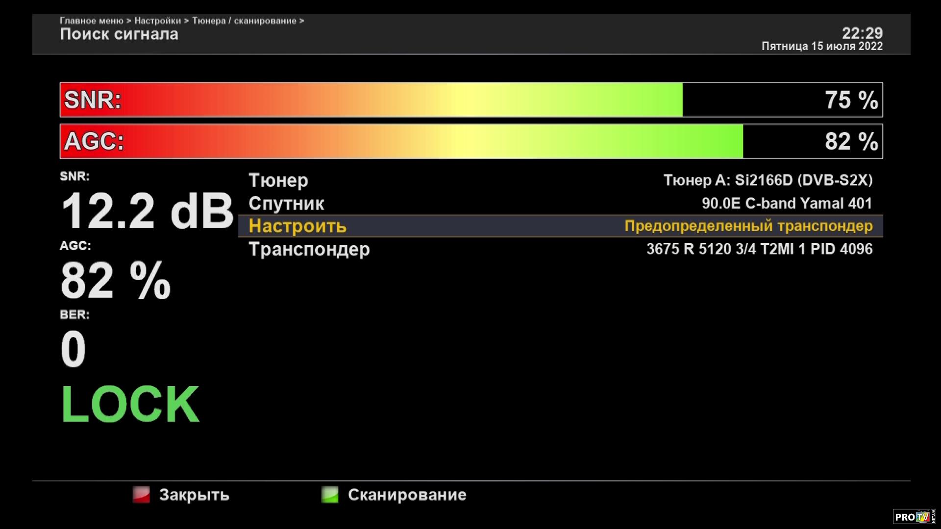

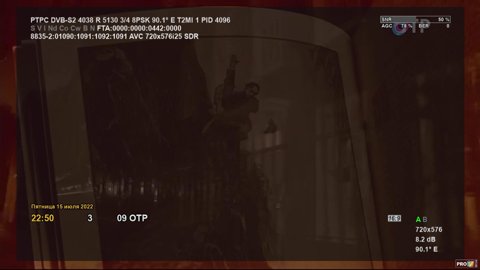

Сообщение Добавлено: 15 июл 2022, 23:37

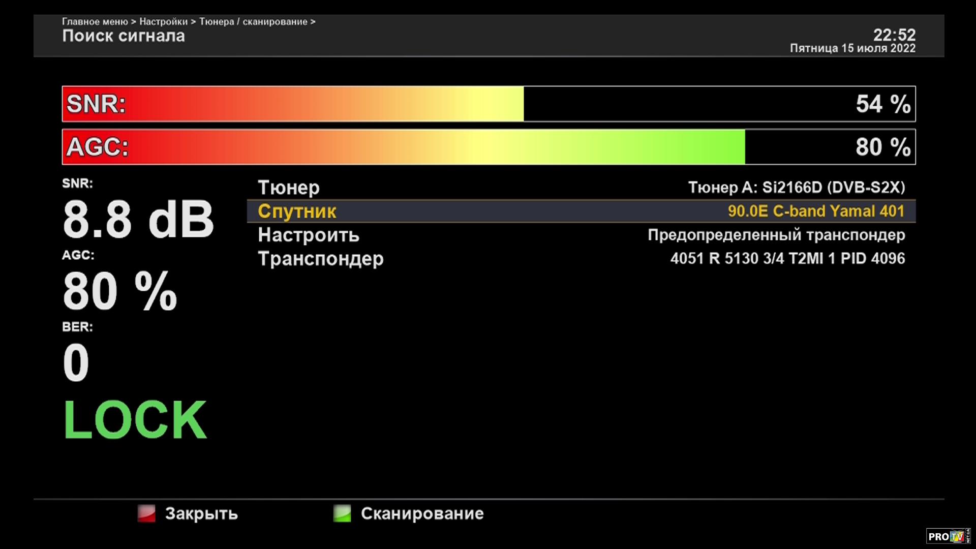

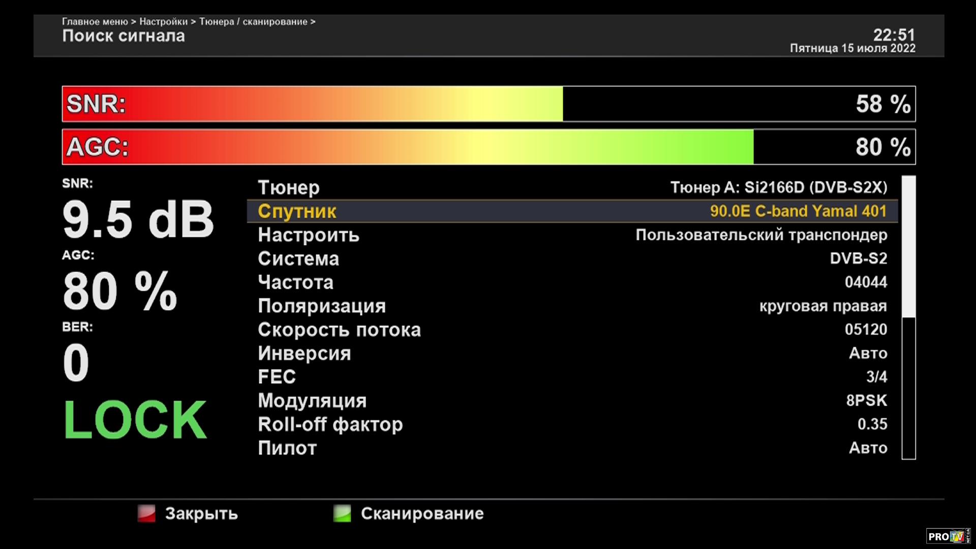

Круговой C band в мультифиде

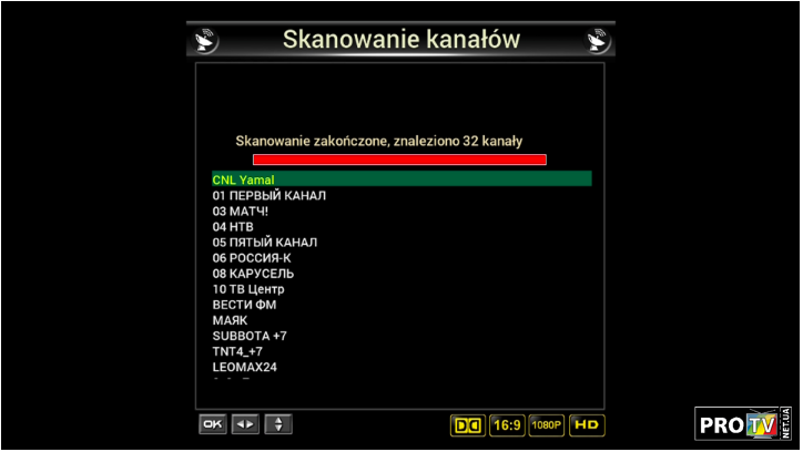

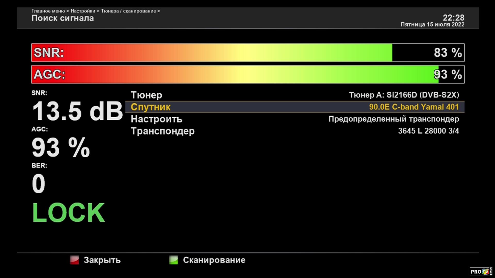

Сообщение Добавлено: 23 июл 2022, 12:45

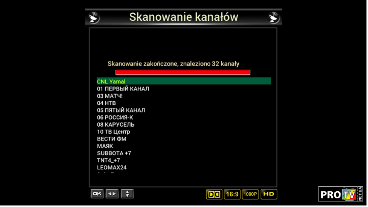

Антенна Channel Master 240 см (Польша)
У меня сканирование нашло 15 транспондеров

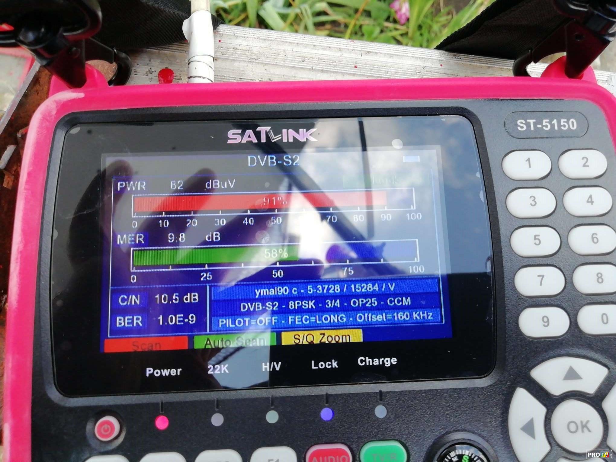

Россия,г.Кропоткин

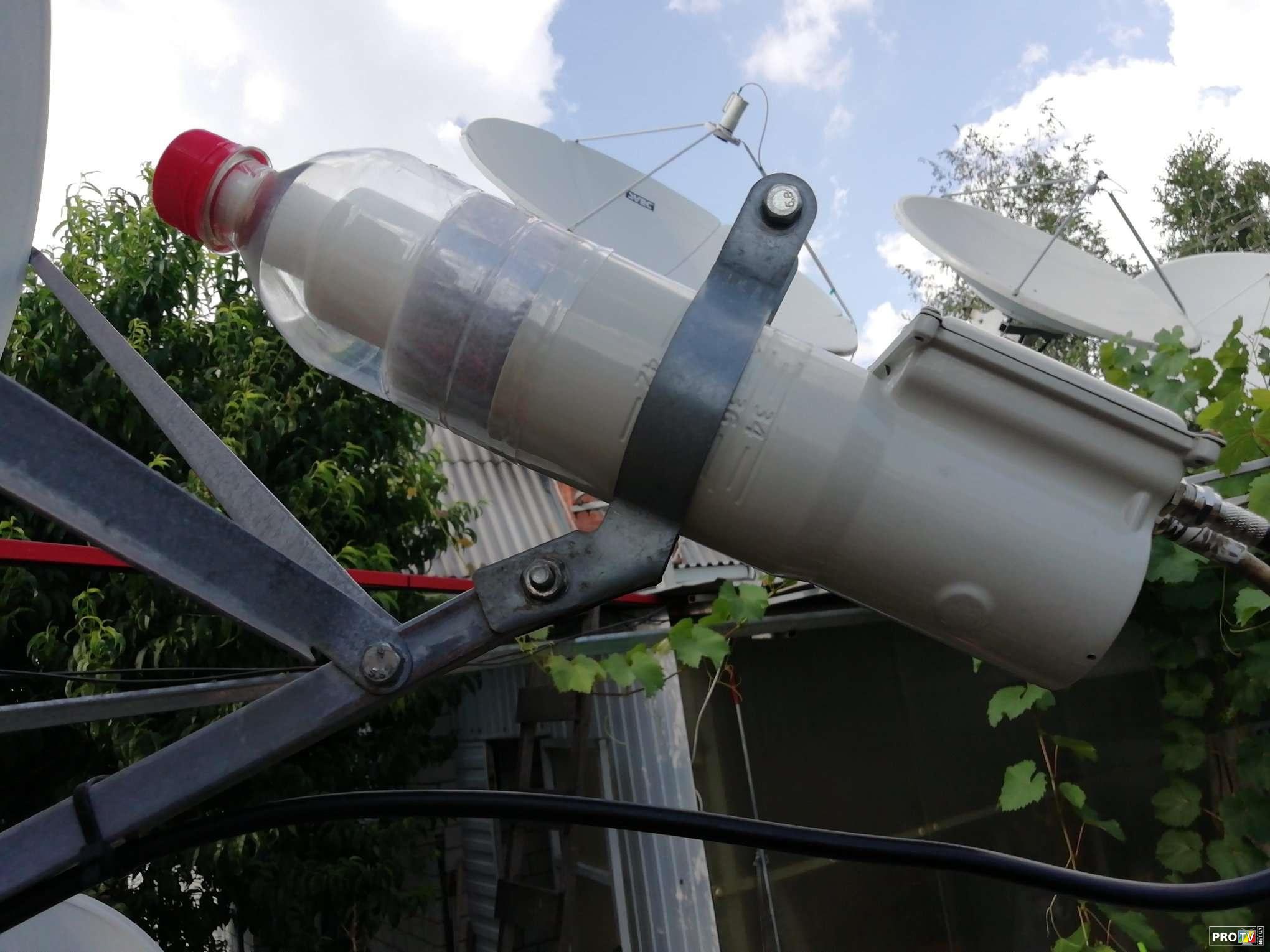

Приём на 1.2 м
Полипропиленовый облуч +деп.пластина Крест

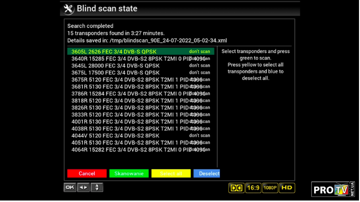

Сообщение Добавлено: 07 авг 2022, 16:01
Мастер 240см (Польша)
Сегодня он просканировал 17 транспондеров

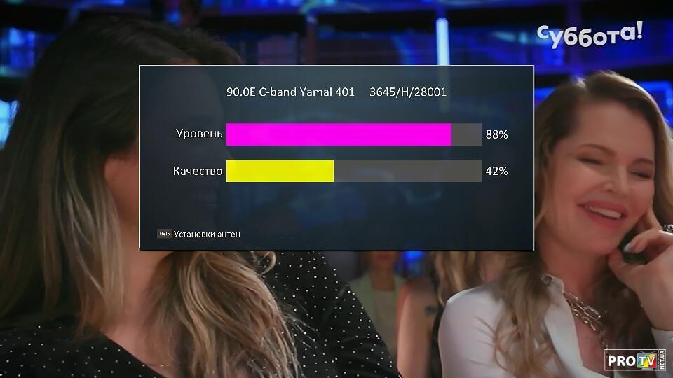

Сообщение Добавлено: 14 июн 2023, 21:42

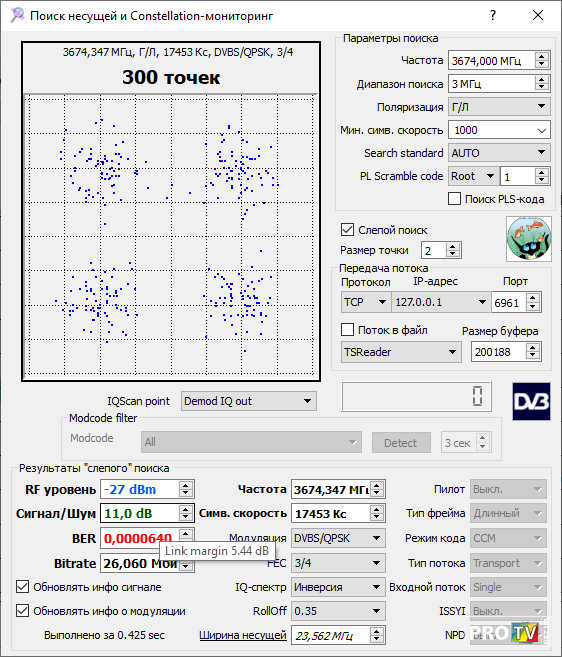

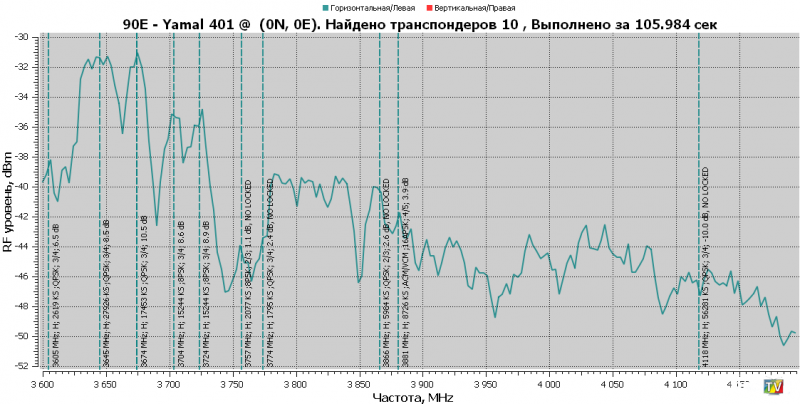

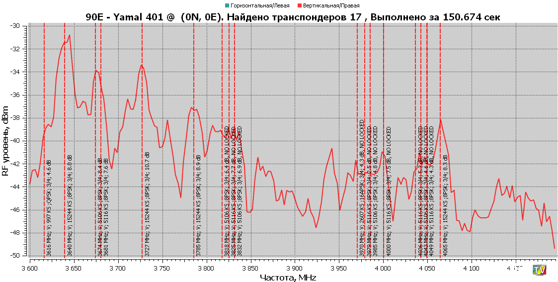

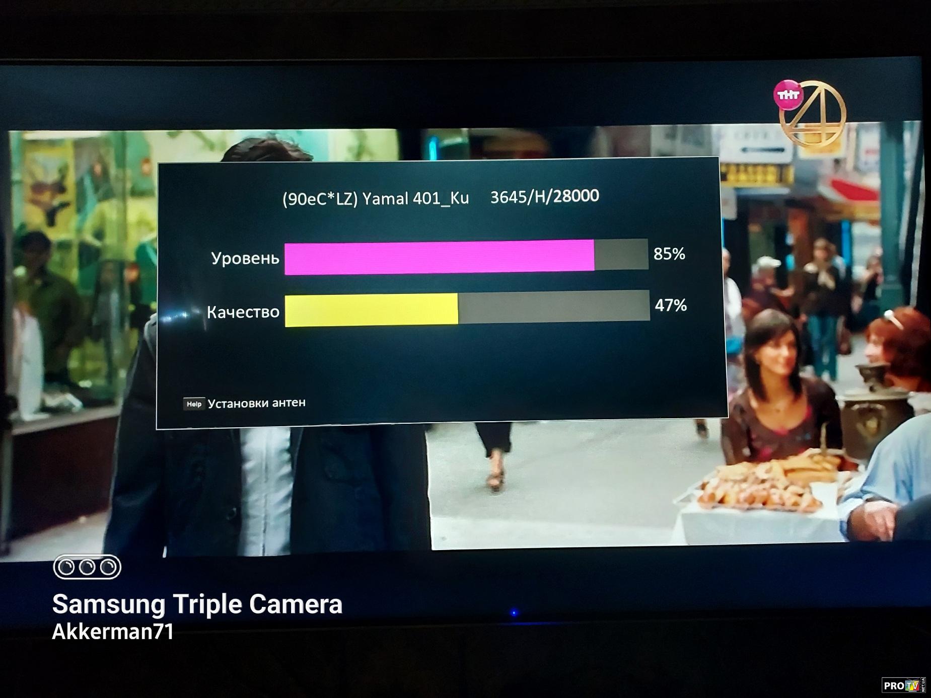

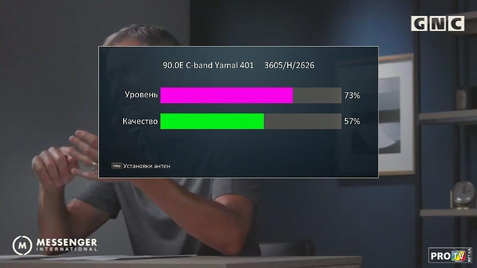

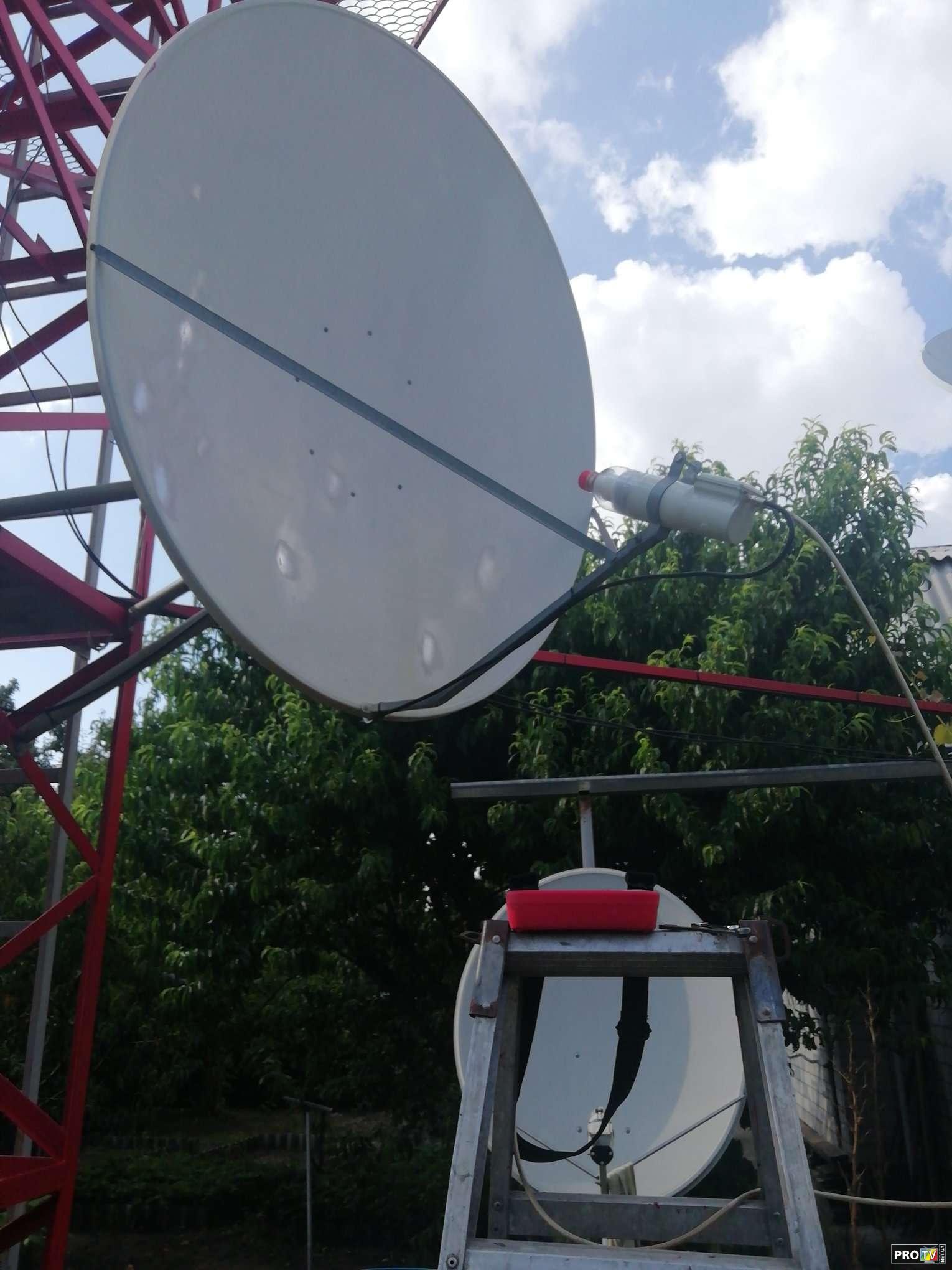

Сегодня провёл эксперемент и на антенну Супрал 120 см. вместо конвертора Ku диапазона установил С. По курсу антенны многоэтажка и деревья, так что не могу быть уверенным что они не влияют на прохождение сигнала. Конвертор использую Dreamtech с полипропиленовым облучателем под офсет.
Ниже приведены результаты приёма по каждой частоте с уровнем сигнала, в скобках указан запас сигнала, если перед значением стоит "-", значит столько дБ не хватает для лока
3605,H,2619,34,1 ;6.5 (1.04) dB
3645,H,27930,34,1 ;8.5 (3.04) dB
3674,H,17450,34,1 ;10.5 (5.04) dB
3704,H,15240,34,2 ;8.6 (0.69) dB
3724,H,15240,34,2 ;8.9 (0.99) dB
3757,H,2077,23,2 ;1.1 (-5.52) dB
3774,H,1795,34,2 ;2.4 (-1.63) dB
3866,H,5984,23,2 ;2.6 (-0.5) dB
1=3616,V,997,34,1 ;4.6 (-0.86) dB
2=3640,V,15240,34,2 ;8 (0.09) dB
3=3674,V,5106,34,2 ;8.4 (0.49) dB
4=3681,V,5116,34,2 ;7.6 (-0.31) dB

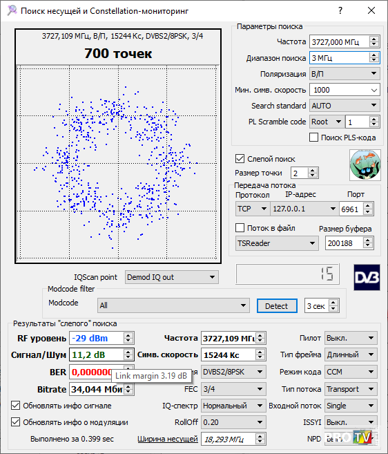

5=3727,V,15240,34,2 ;10.7 (2.79) dB
6=3785,V,15240,34,2 ;8.9 (0.99) dB
7=3818,V,5106,34,2 ;6.4 (-1.51) dB
8=3825,V,5116,34,2 ;7.7 (-0.21) dB
9=3832,V,5106,34,2 ;6.9 (-1.01) dB
10=3970,V,2607,34,3 ;4.3 (-5.91) dB
11=3979,V,5116,34,2 ;2.5 (-5.41) dB
12=3985,V,5106,34,2 ;4.8 (-3.11) dB
13=4000,V,5116,34,2 ;7.5 (-0.41) dB
14=4036,V,5116,34,2 ;5.3 (-2.61) dB
15=4043,V,5106,34,2 ;4.6 (-3.31) dB
16=4049,V,5116,34,2 ;4.3 (-3.61) dB

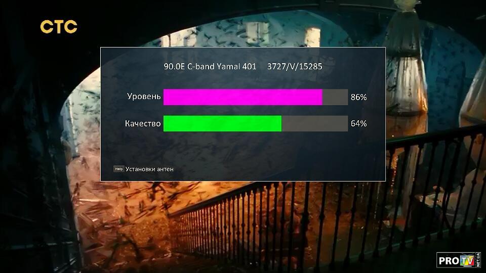

17=4065,V,15240,34,2 ;8.3 (0.39) dB
Самая сильная частота 3674 H 17450 имеет силу сигнала 10.5 дБ, запас целых 5.04 дБ., её бы смог принять и на антенну диаметром 60 см.
Также с неплохим запасом в 3,2 дБ идёт частота 3727 R 15.245 с пакетом 2го мультиплекса РТРС в часовой версии +4 часа, её возможно принять в моей местности на антенну 70-80 см.
