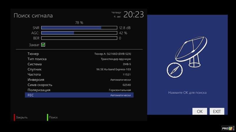

Сообщение Добавлено: 15 апр 2021, 19:15
Запад Украины,г.Шепетовка,приём на прямофокусную антенну мабо 1,8м
На улице моросит дождь

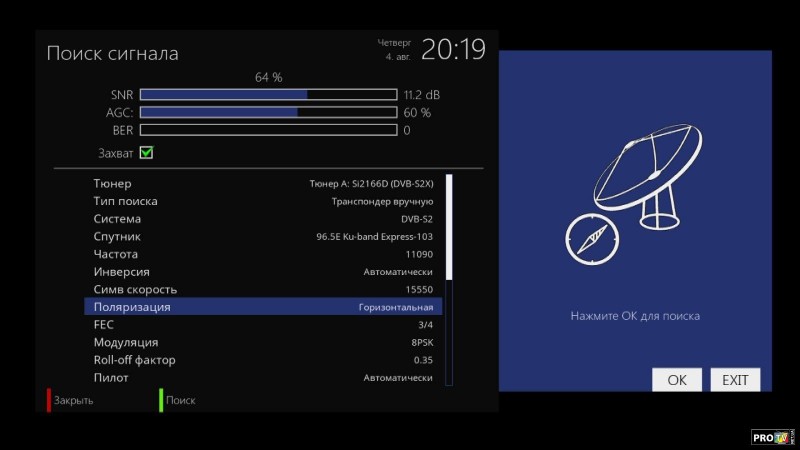

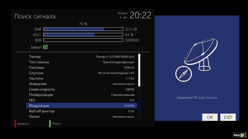

Сообщение Добавлено: 07 май 2021, 16:28
Прилично поднялся транспондер 11053-13db. Запад Украины 1,8м

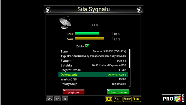

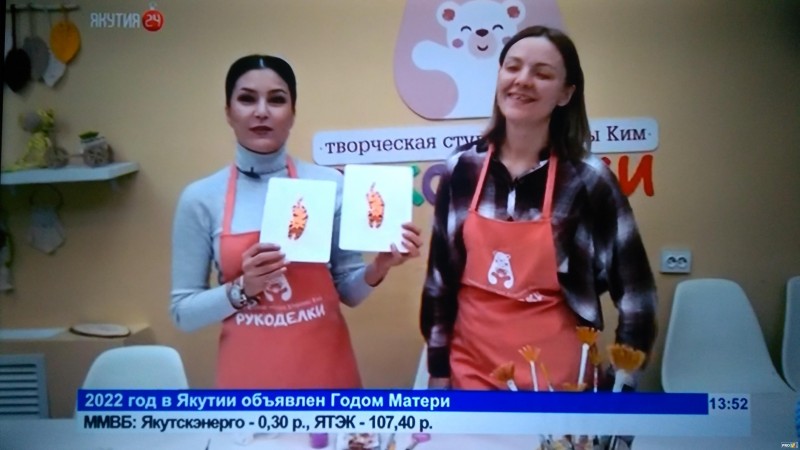

Сообщение Добавлено: 14 июн 2021, 09:11
Сегодняшний приём на 1,8м (Запад Украины)
 Заголовок сообщения: Re: Прием и телеканалы со спутника Экспресс АМ-33 96.5°E
Сообщение Добавлено: 15 дек 2021, 09:40
Данный транспондер в основном 11,8-12,2 dB на антенне 1,8м .Запад Украины г.Шепетовка

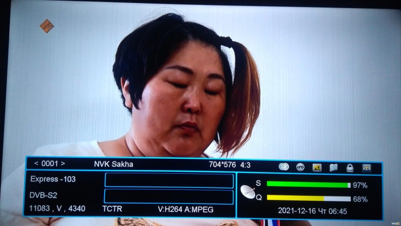

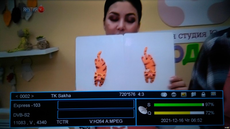

Сообщение Добавлено: 16 дек 2021, 07:17
Приём якутских каналов на антену офсет Мабо 160*180 в Западной Украине(г.Коломыя).

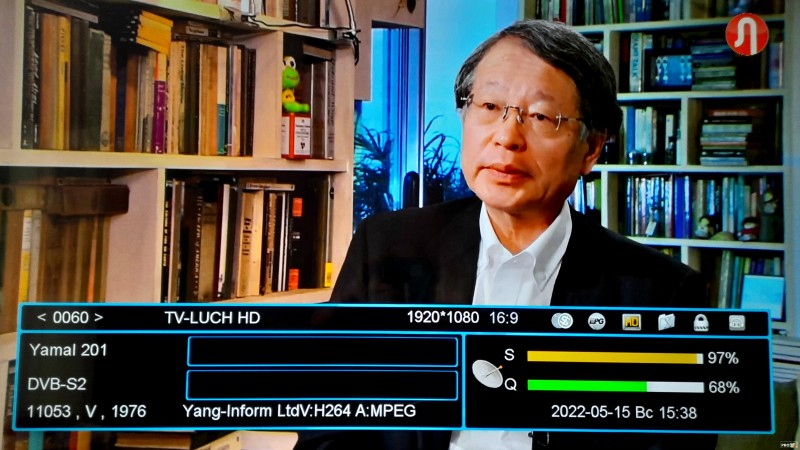

Сообщение Добавлено: 15 май 2022, 14:55
Purovskaya TRK LuchHD,прием на антенну офсет Мабо 160*180 в Западной Украине(г.Коломия).

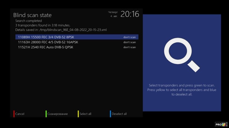

Сообщение Добавлено: 04 авг 2022, 19:28
:D

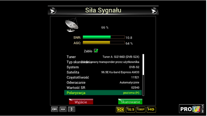

Вчера пытался поймать крайний спутник, который находится всего в 0,2 градуса над горизонтом.
У меня лучше сигнал в диапазоне Ku, я впечатлен :shock:
Антенна 240см (Польша)

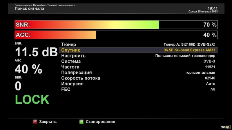

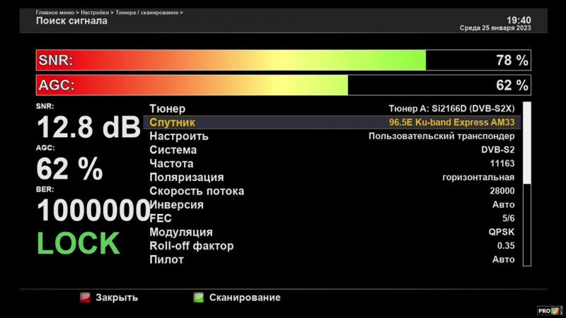

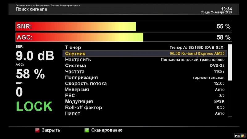

 Заголовок сообщения: Re: Приём и обсуждение 96.5°E - Express 103 в KU band
Сообщение Добавлено: 25 янв 2023, 19:44

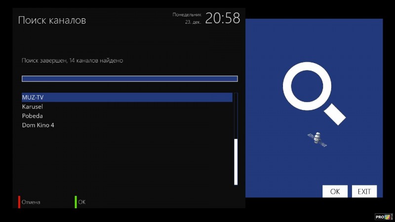

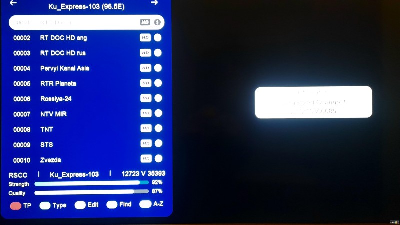

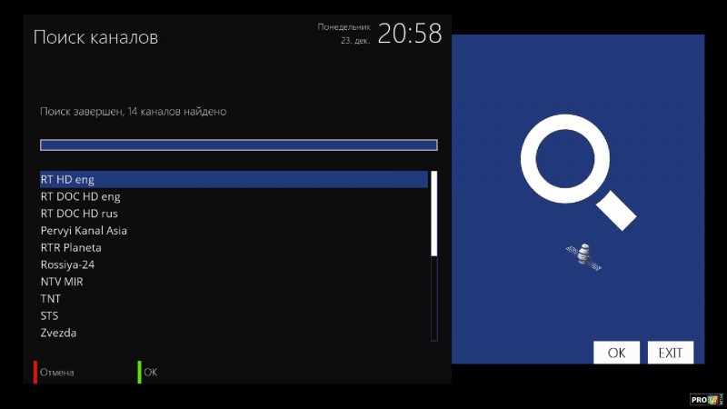

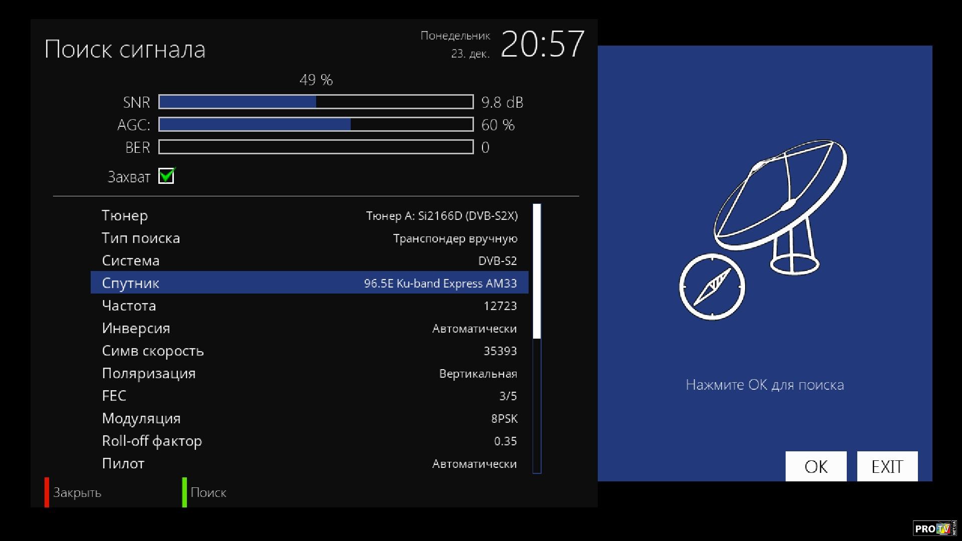

Сообщение Добавлено: 23 дек 2024, 00:19

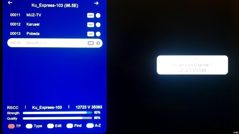

включился новий транспордер в Ku диапазоне,12723V35393,$biss.

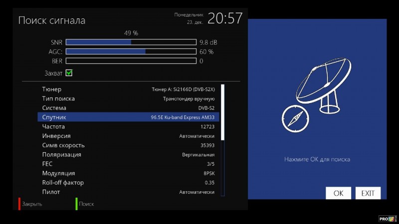

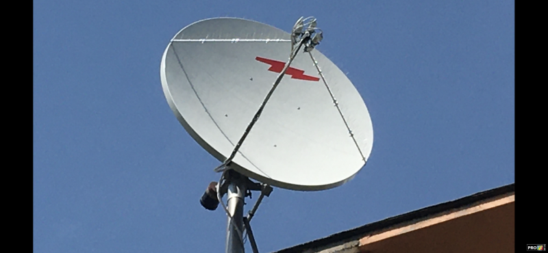

Сообщение Добавлено: 23 дек 2024, 22:56
Также проверил этот пакет на МАБО 180 см
В основном 9-9,8 dB BISS

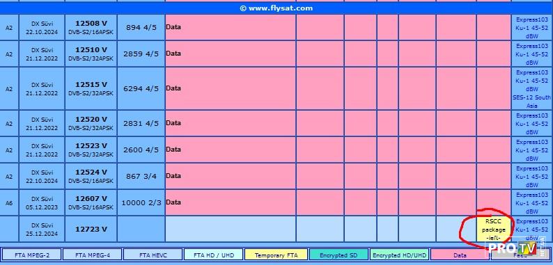

Hi. Может кто-нибудь сохранить full-TS транспондера 96.5E - 12723 V ?
ROVER AtomLight STC+ , Televes H30 FLEX
Gibertini OP100LN /85E-53W/
WaveFrontier T90 /39E-36E-31E-28E-26E-23E-19E-16E-13E-9E-7E-5E-2E-1W-4W-30W/
Mutant HD51 , Edision MIO+ 4K , QVIART Lunix , Ustym 4K S2 OTT , Ineos ZX4 , Dreambox 900UHD/7020HD/800se , TBS-5925 , TBS-5880 , TBS-5220
Сообщение Добавлено: 26 дек 2024, 18:59
EnoSat, без шансов
