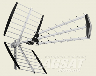

Телевизионная антенна ДМВ диапазона - Dipol ATX 91/21-60
эту

Вчера в Вите Почтовой усилиями компании Сат-Элит (http://www.sat-elite.com.ua ) установили мачту и 3 антенны производства компании Televes
Выскажусь по аналогу... Так как не было возможности проверить цифру...
Если говорить о рельефе, то Вита Почтова находится в яме и прием эфирного ТВ иногда бывает затруднителен ...
После установки антенны Televes DAT HD 1495 ( для ДМВ), прописались все киевские каналы, включая Сатурн из Бучи..
Возможно прописался бы и Купол, но сигнал сканировали после "занижения", так как на некоторых каналах было видно переусиление :stars: :stars: :stars:
Осмелюсь предположить, что данная антенна поможет тем, кто живет на приличном расстоянии от Киева и у кого проблемы с приемом ...
П.С. я не знаю из чего она сделана, но весит она не более 1кг... :wink: :wink: :wink: а размерами, как пол меня

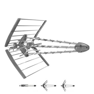

Увидел антенну Televes 1495 вот в таком виде :
Комментарий к файлу: 1495
Кто прокомментирует это фото ?
А что тут комментировать? Учитывая, что эта картинка присутствует только на одном сайте http://tehmir.com.ua/products/Televes_DAT_HD_1495, можно предположить, что она туда попала по ошибке. Настоящая называется DAT HD BOSS multipack Ref. 1495 и выглядит так: http://www.televes.com/ru/node/1889.
Инструкция по монтажу: http://www.televes.com/sites/default/fi ... -pl-ru.pdf или здесь: http://www.roks.com.ua/DyWP/bindata/i2499/montazj.pdf
Отличия налицо: разная конструкция вибратора, расположение директоров.

Похожа на IKUSI FLASHD DVB-T антенну UHF 17,5 db
есть ешё мини из этой серии
http://www.ikusi.es/documentos/fotos/gamas/2056.jpg
