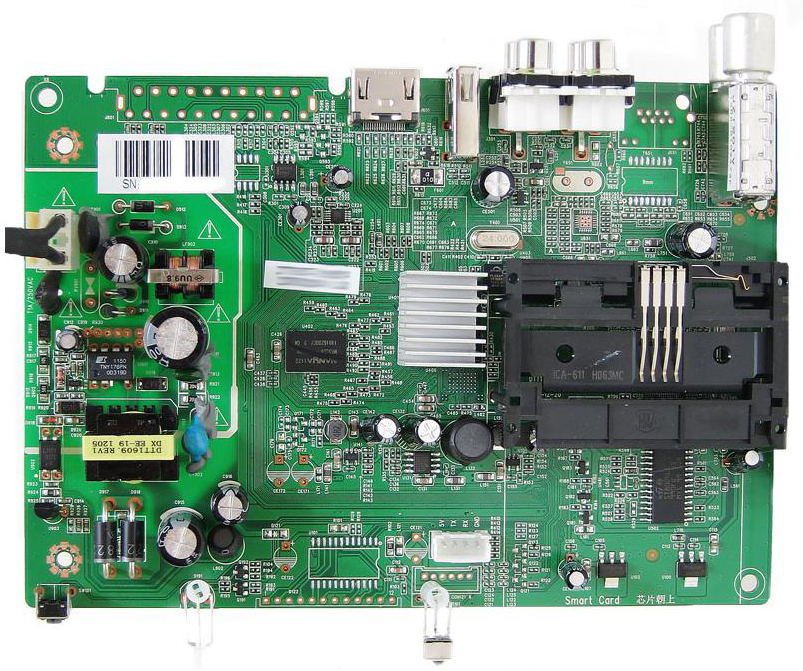

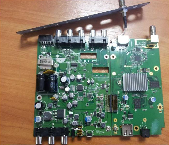

И еще вопрос к технарям.
Есть ли существенная разница (судя по фото) в плате этих двух ресиверов?
Одна плата чисто китайская из существующего DVB T2 автомобильного ресивера,а вторая от Стронга (бытового)
Здесь китайский ресивер.

Здесь ресивер стронг

Кстати китайцы "кидают" покупателей. На фото два антенных входа, пишут,что два ресивера, но на обратной стороне фото платы четко видно,что провод со второго антенного входа припаян в то же место что и основной.
То есть: на фото самого ресивера видно,что два антенных входа, а фактически один.

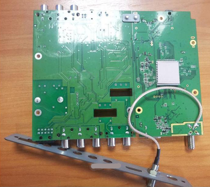

Вот фото обратной стороны платы китайского ресивера. Взято с сайта http://club-lexus.ru/forum/viewtopic.ph ... er_page=15
