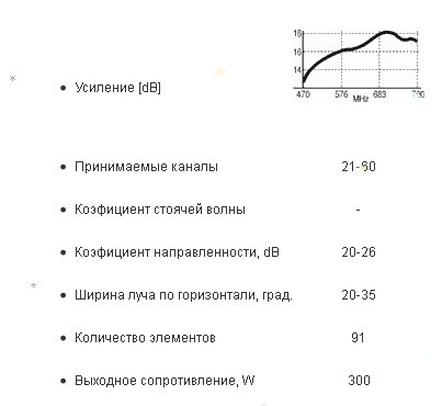

На сегодняшний день антенна Мотылек позиционирует себя как:
"Малогабаритная и высокоэффективная вибраторная антенна для приема цифрового Т2"
Удобная прежде всего для самостоятельной установки.
В ближайшем будущем, при использовании специалистом - это универсальный антенный конструктор. Позволяющий решить целый ряд важных задач с минимальными материальными затратами.
Как специалисту, сейчас она Вам не особо интересна. Меня это не удивляет, все вполне логично.
 Заголовок сообщения: Re: "Мотылек ™" малогабаритная антенна Т2
Сообщение Добавлено: 16 янв 2014, 20:06
В конструкции нет даже директора, размер которого совпадает с размером наименьшего вибратора.
Ваша антенна взята за основу с российского патента и именно этот признак (элемент) убрали.
Вот её оригинал, где указанный признак на лицо:
впереди два близница одинаковой длинны
Всем интересно, потому и вопросы задаём на специализированном форуме, но не получаем ответы, а рекламные лозунги нам ни к чему.
Итак ждём конкретный ответ на конкретный вопрос:
Назовите признак у Вашего изделия.
Иначе вы водите просто покупателей за нос своей недовибраторной недологопериодикой, о чём будет заявлено на всех форумах, где вы её пиарите с ссылкой на данный авторитетный форум.
Не она позиционирует себя - Это Вы ее так позиционируете- это две большие разницы (или четыре маленькие :lol: )
Легко сгибаемая полоска метала вместо нормального кронштейна или мачты - может быть действительно удобна, но не для вещей, которые называются "антеннами"...
В принце все хорошо НАПИСАНО, но если не имеет отношении к Вашему Чуду :lol: Мне, как специалисту, ОнО, т.е. Чудо не то что не интересно, просто в руки ее взять нет особого желания, тем более назвать высокоэффективной антенной для приема цифрового Т2 :D А уж тем более решать с ней целый ряд важных задач, да еще типа за минимальные затраты...Антенна Strong SRT ANT 5 и то по пристойнее выглядит во всем, и цена вопроса 80грн в рознице :D
Вот её оригинал, где указанный признак на лицо: впереди два близница одинаковой длинны
На Ваш вопрос слишком долго отвечать, а потом в десять раз дольше спорить))
Пиарить антенну ссылкой на этот форум сложно, почитайте внимательно свои комментарии, они скорее отпугивают людей.

Я чего то не пойму а что же вы несколько лет изучали? По вашим графикам мне многое не понятно. Это расчёт или реальные результаты? Извините но покажите где там заявленные 9-12дБ усиления в полосе 470-830МГц. График плиз. А то это больше на фотошоп смахивает. Сейчас и не такое нарисуют.
metelyk писал(а):
Кто понимает как работает логопед, то по величине токов на разных частотах увидит разницу.
Антенна телевизионная Т2 Мотылек состоит из двух противофазных вибратора Герца длиной пол волны.
Мотылек является согласованным во всей нужной полосе частот 470-830МГц. КСВ не превышает 1,5 (везде!)
Следовательно вся ВЧ энергия без отражения поступает на проводники антенны. По проводникам протекает ток и излучаются электромагнитные волны в направлениях указанных на рисунках объемных диаграмм.
Вообще то логопед это доктор который разговаривать людей учит :mrgreen: А так же многие понимают что при КСВ-1,5 не вся энергия поступает в антенну! Сколько по вашим утверждениям тогда поступит в антенну если достичь согласования КСВ=1? 150% или больше? Вы хоть думайте что пишите :stars: Это не смешно. Годами чего то там думать и нести такую чушь.
Теория и практика логопериодических антенн гласит что для получения широкой полосы частот и согласования в такой широченной полосе рабочих частот и соответственно усиления нужно не два полуволновых вибратора и не профиль! Или не будет нужного усиления. По другому ни когда не было! Тут вы как минимум всё рассчитанное и испытанное до вас опровергаете. Думаете поверят? И утверждение что на других антеннах что то там уходит в минус из той же оперы что усиление у метелика 10дБ. Вы лучше приведите графики понятные всем. Вот такого типа как в АТХ91. Только не расчётные а реальные. А то вам уже показали как работает нормальная антенна и вся ваша многолетняя теория разрушилась как карточный домик практикой :mrgreen:
Хотя у вас там есть ещё чудо-усилитель с супер фильтрами. Вот вы взглянуть чего там изобретено. :lol:
