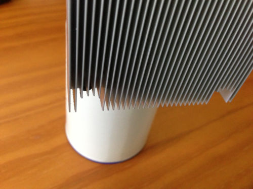

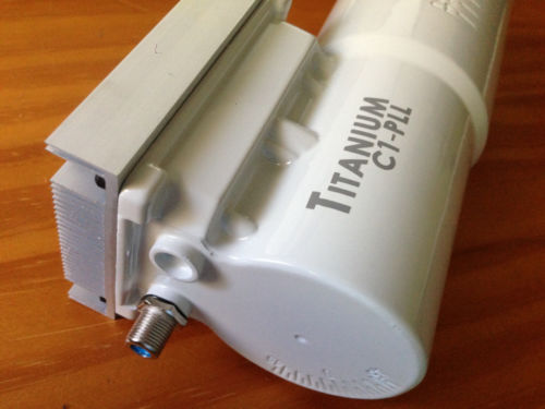

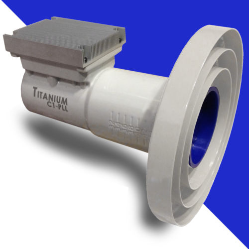

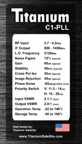

Камрады, что скажете за С-бошку с защитой от вай-макс и прочих беспроводных гадостей ?

Пока не включишь, не узнаешь. Корпусное литьё от тайваньских конверторов v-shine. В музее есть несколько экземпляров. Радиаторная крышка явный самопал.

возникает вопрос : если есть помеха на частоте и сигнал помехи явно мощнее сигнала со спутника, как "фильтр отфильтровывает" ?)

Если помеха от WiMax в спектре несущей со спутника, то отфильтровывает только НИКАК :)
В Киеве играться бесполезно. С диапазон угроблен так же как и цифра в Т2.
