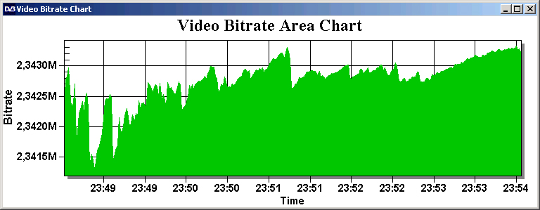

битрейт по требованиям не больше 2мб в пиках на видео.
канал 112 в T2
 Заголовок сообщения: Re: DVB-T2. И как дальше?
Сообщение Добавлено: 20 май 2014, 23:06
Сообщения: 2348
Откуда: Николаев
Репутация: 52
образец транспортного потока канала 112 в Т2
