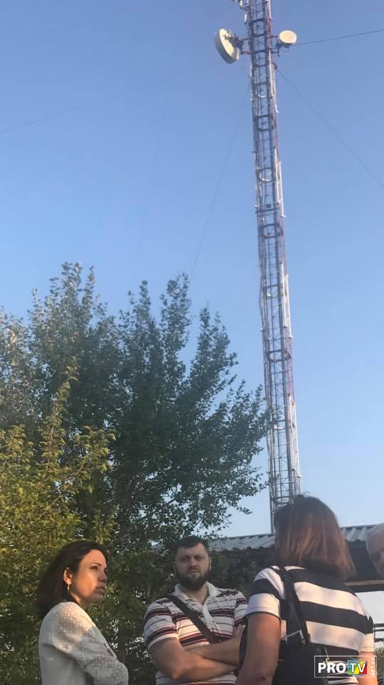

Сообщение Добавлено: 14 сен 2017, 22:39
viewtopic.php?f=33&t=2555&p=125856#p125856
гна фото - мачта в городе Килия, откуда пойдет Т

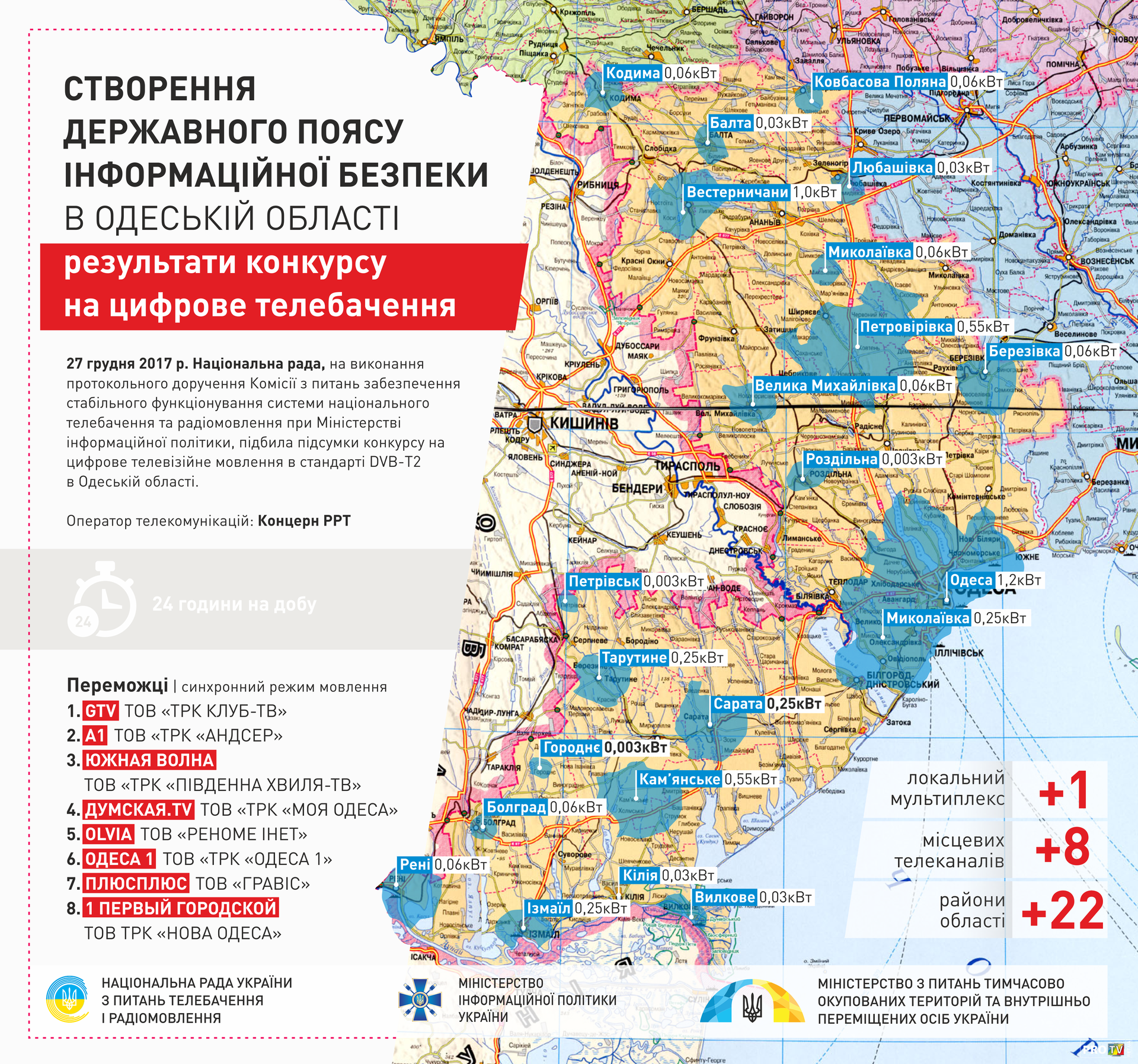

Національна рада визначила переможців конкурсу на місця в мультиплексі Одещини
27 грудня регуляторний орган підбив підсумки конкурсу на багатоканальне мовлення у стандарті DVB–T/T2 у 22 населених пунктах Одеської області.
Переможцями на 8 місць у мультиплексі стали такі телерадіокомпанії:
ТОВ «Телерадіокомпанія Клуб-ТВ», м. Одеса («GTV»);
ТОВ «Телерадіокомпанія «Андсер», м. Одеса («А1»);
ТОВ «Телерадіокомпанія «Південна хвиля-ТВ», м. Одеса («ЮЖНАЯ ВОЛНА»);
ТОВ «Телерадіокомпанія «Моя Одеса», м. Одеса («ДУМСКАЯ.TV»);
ТОВ «Реноме Інет», м. Одеса («OLVIA»);
ТОВ «Телерадіокомпанія «Одеса 1», м. Київ («ОДЕСА 1»);
ТОВ «Гравіс», м. Київ («ПЛЮСПЛЮС»);
ТОВ ТРК «Нова Одеса», м. Одеса («1 ПЕРВЫЙ ГОРОДСКОЙ»).
Ці компанії мовитимуть у таких населених пунктах області: Одеса, Миколаївка Овідіопольського району, с. Петрівськ Тарутинського району, Сарата, Тарутине, Болград, Вилкове Кілійського району, Городнє Болградського району, Ізмаїл, Кам’янське Арцизького району, Кілія, Рені, Балта, Березівка, Велика Михайлівка, Ковбасова Поляна, Кодима, Вестерничани, Любашівка, Миколаївка, Петровірівка Ширяївського району і Роздільна.
Обсяг мовлення – 24 години на добу.
Водночас відповідальний секретар Національної ради Олександр Ільяшенко повідомив, що регулятор звертатиметься до оператора багатоканальної телемережі Концерну РРТ щодо розширення мультиплексу на ще 2 місця. Це надасть компаніям, які подавалися на конкурс, однак не виграли, додатковий шанс розпочати мовлення у цифрі на Одещині.
