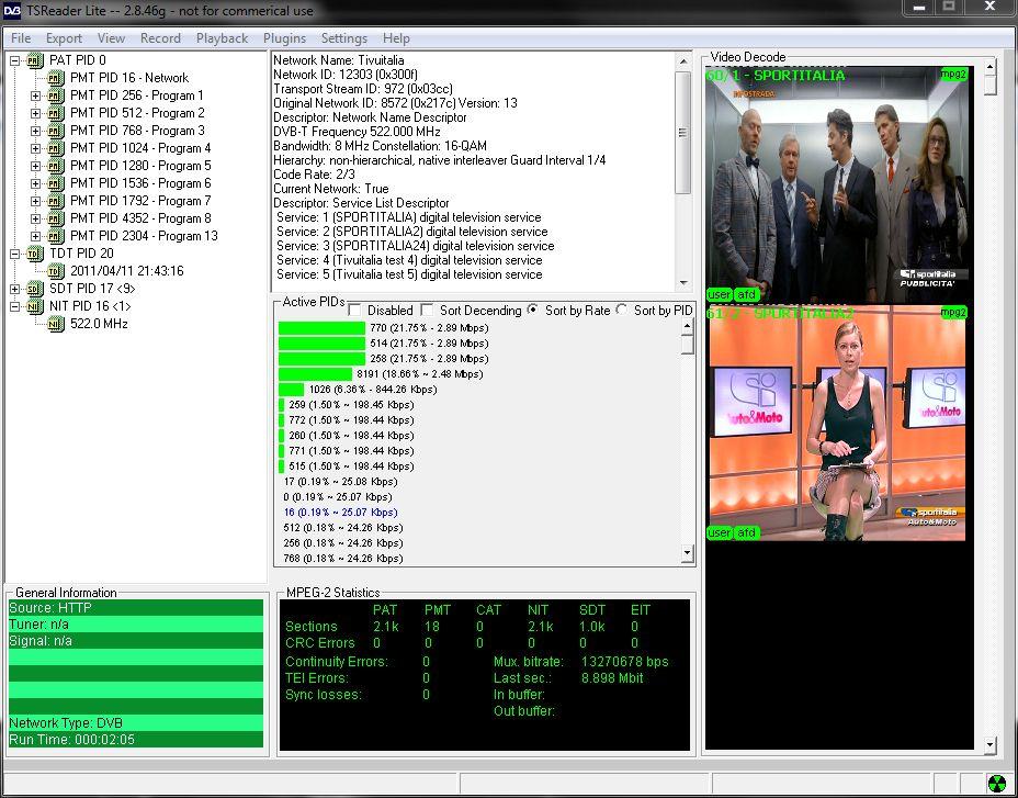

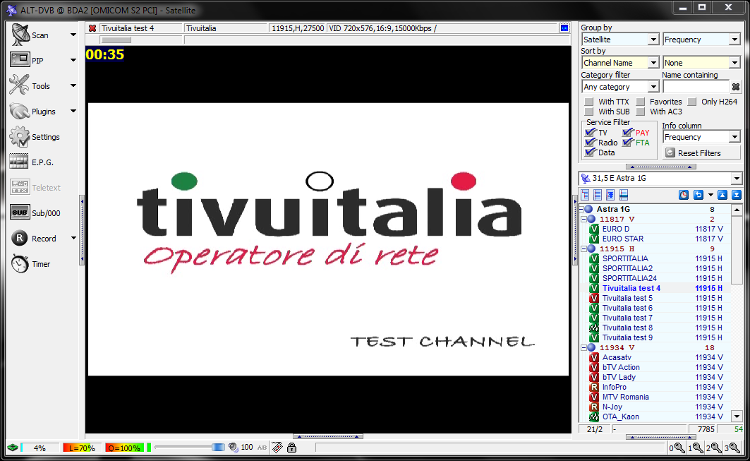

Скорее всего смотрят в сторону соседей по несчастью - итальянцев из Tivuitalia:
DVB-T мультиплекс на 31.5E - 11915,H,27500,8PSK/ACM,МУЛЬТИСТРИМ
Но условия и задачи то разные:
 Заголовок сообщения: Re: Цифровое эфирное ТВ в стандарте DVB-T2. Вопросы от нович
Сообщение Добавлено: 01 окт 2011, 22:29
...ну соседей по этому... хоть отбавляй :wink:
макаронники, португалы, греки :mrgreen: "опыт" есть у кого перенять... чтобы ВПЕРЁД НОГАМИ вынесли.
Полное отсутствие системного анализа, игнорирование всех и всего... какой подход, такой и результат.
