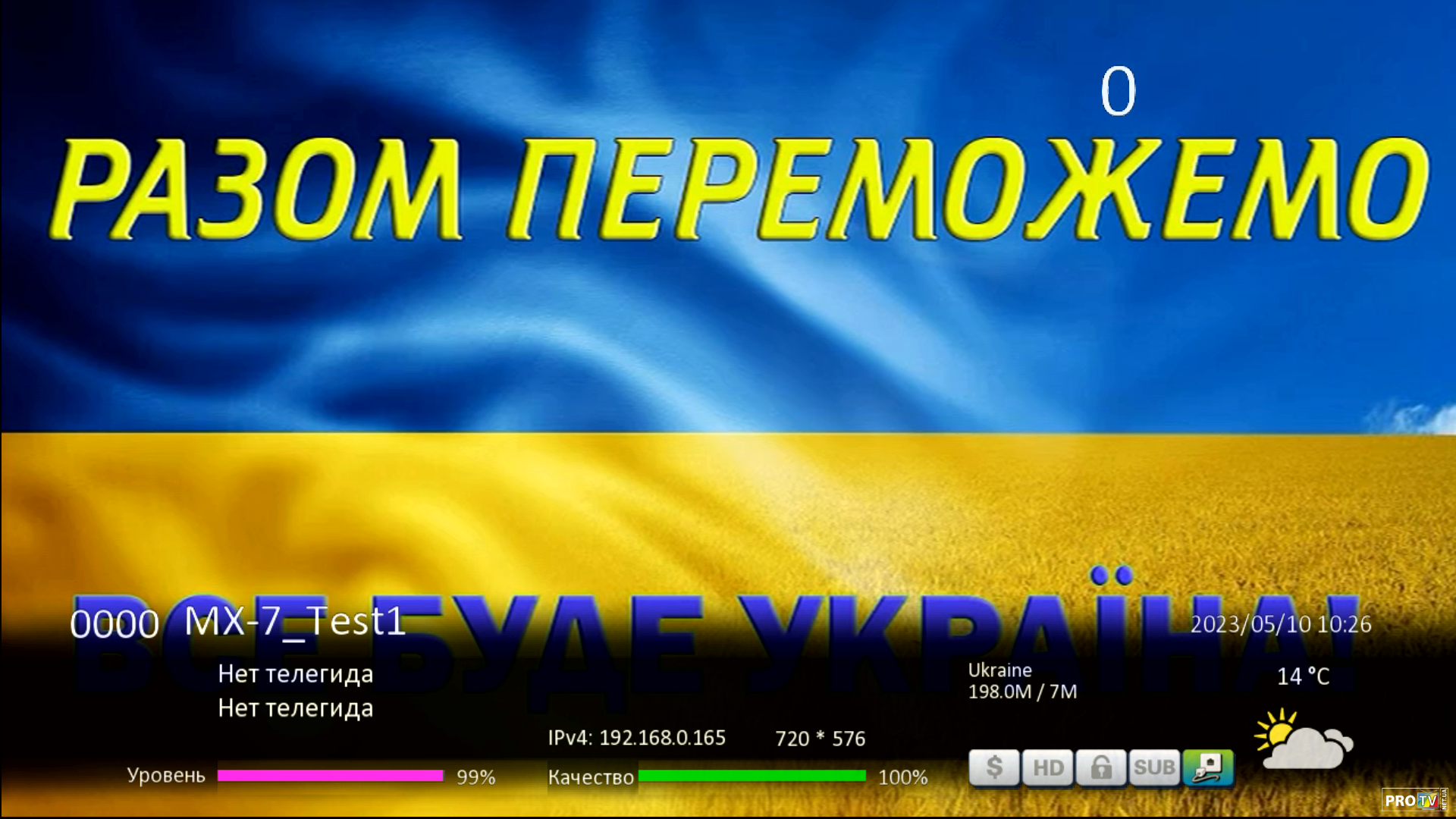

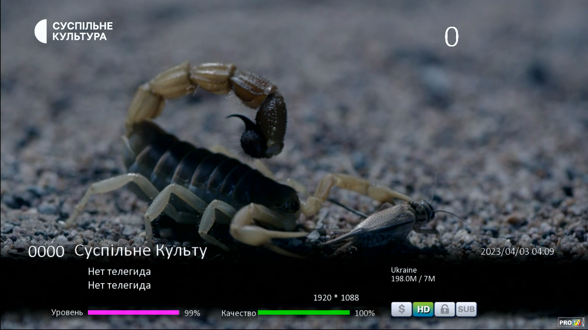

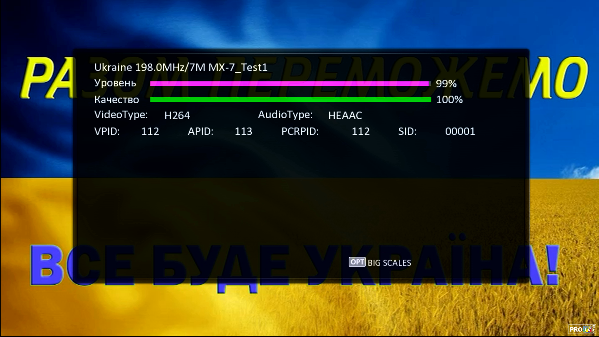

Тесты МХ7 в Киеве
8 МВ канал - 198МГц, 7МГц
Провайдер - BRT
MX-7_Test1 - заставка
MX-7_Test2 - Zoom
Test3 - Мега
Test4 - Піксель
Test5 - Суспільне Культура
Test6 - Суспільне Культура
Test7 - Рада
Test8 - Караван
Test9 - матрац
Test10 - XSPORT
Test11 - Сонце
Test12 - Правдатут Київ

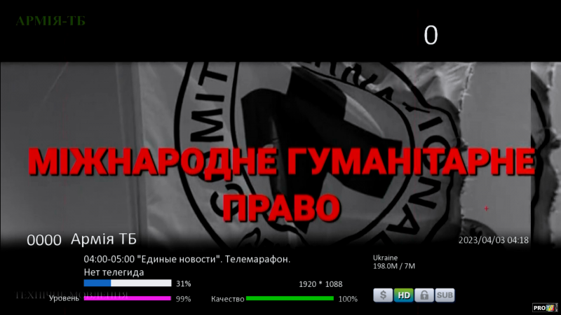

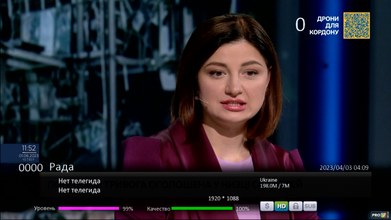

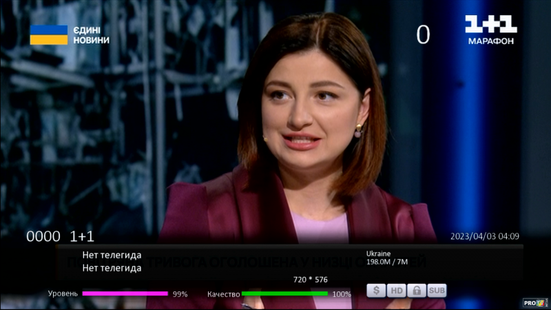

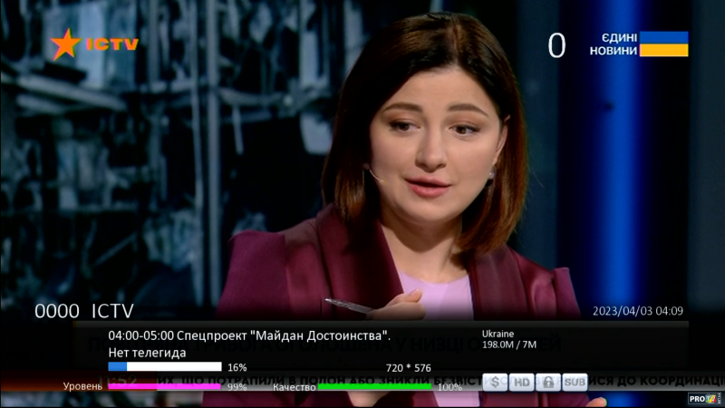

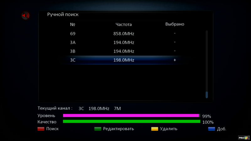

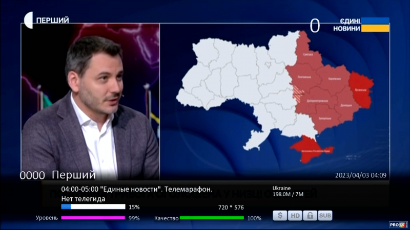

Тесты МХ7 на 198МГц
Перший
Суспільне Культура
Рада
Армія ТБ
1+1
ICTV
Інтер
Ми - Україна
Піксель

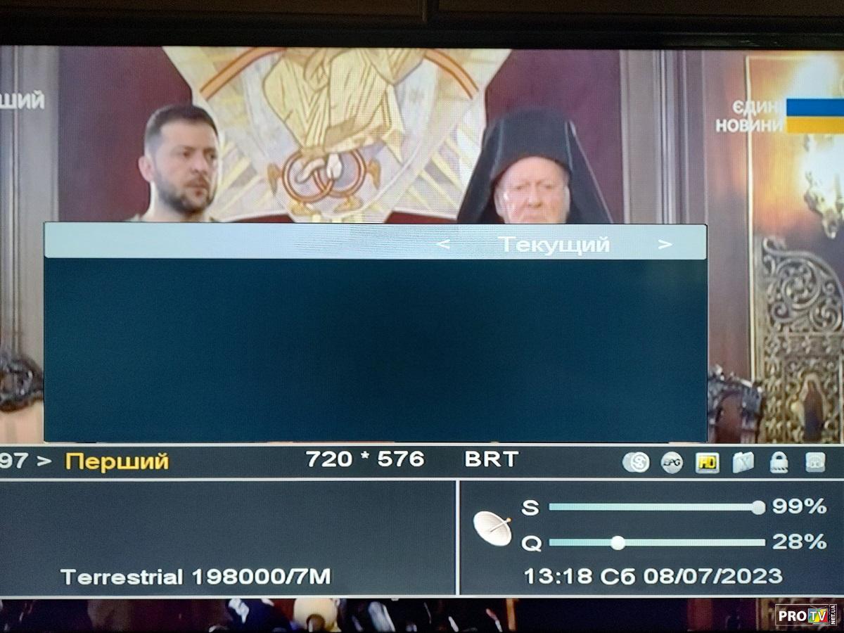

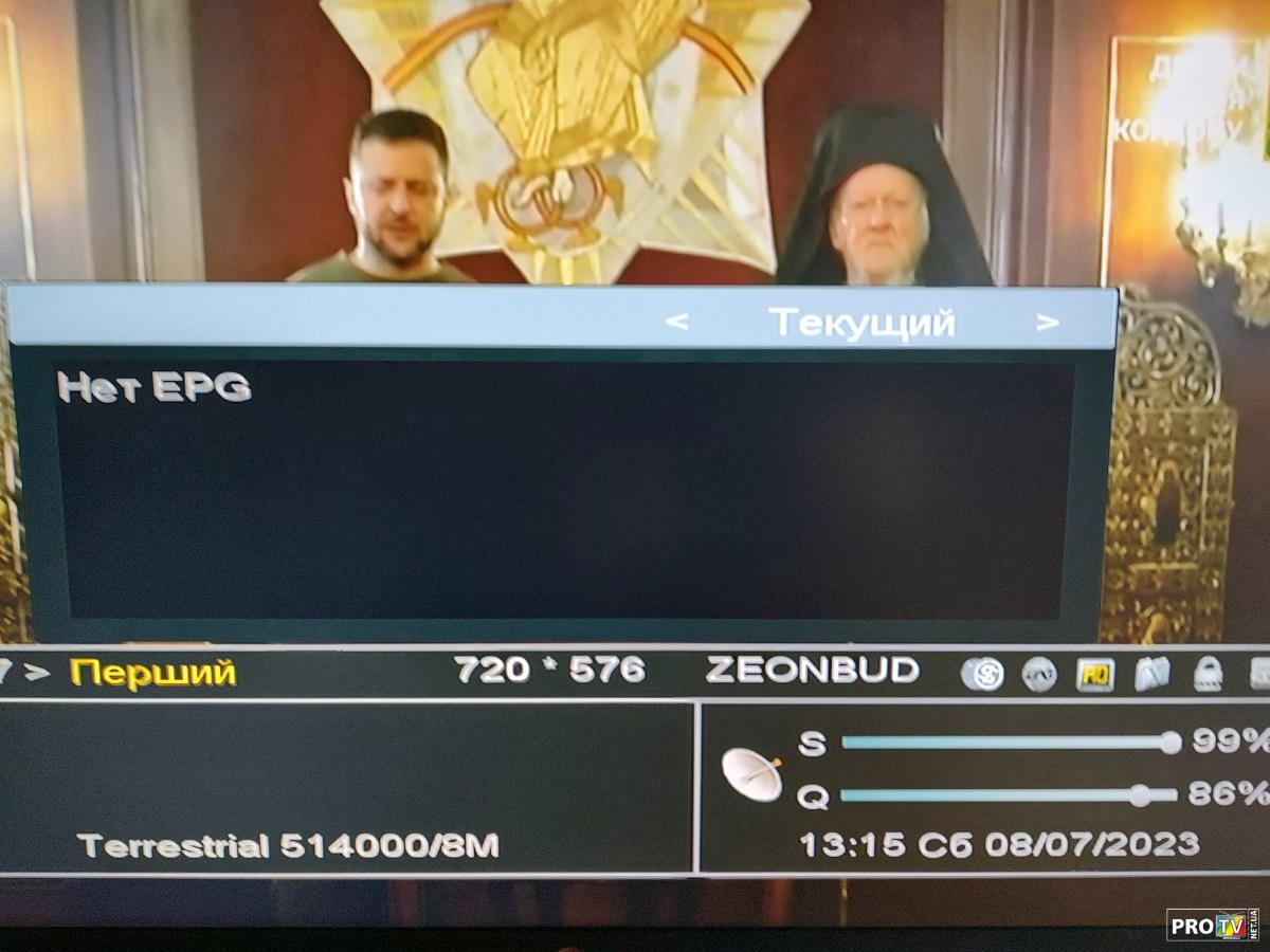

Валериевич писал(а):
Тэсты в Киевской области, показали, что сигнал Зеонбуда и МХ7 идут с одним уровнем. При универсальной антенне волновой канал на ДМВ с двумя усами (диполем) на МВ.
Так что с МХ7, усё будет нормально.

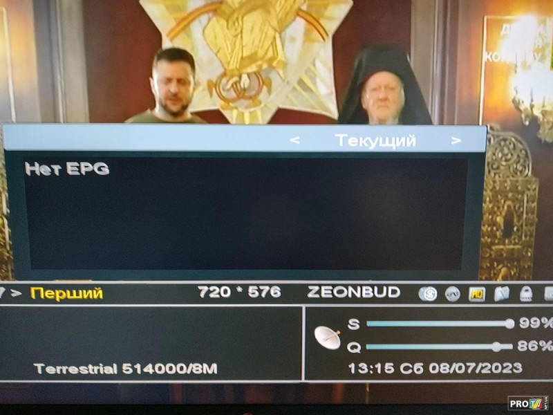

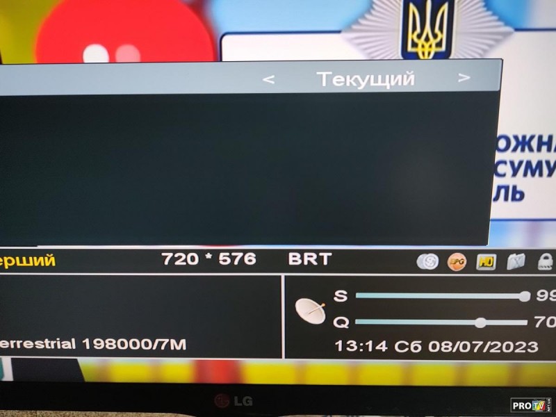

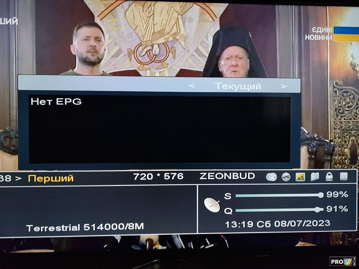

Обещать, не значит женится. Не знаю, кто и для кого проводил тесты, вот что имеем реально с одной точки на две антенны Киевская обл, по прямой 13 км от Дорогожичи, антенны на одной трубостойке на высоте 8 - 9,5 метров. Без усилителей.
Первые две фото приём Первого канала на логопериодическую антенну КПИ ( "с диполем на МВ") тестового МХ7 на 198МГц и Зеонбуд МХ-1 на 514 МГц
вторые две фото приём Первого канала на ДМВ антенну типа волновой канал "Волна 2-24" тестового МХ7 на 198МГц и Зеонбуд МХ-1 на 514 МГц.
Как видим, не всё так однозначно сложится с приемом DVB-T2 в МВ диапазоне (в данном случае частота 198МГц) у тех юзеров, которые имеют узконаправленные ДМВ антенны даже в близлежащем пригороде Киева.
Потому отделяем мух от котлет, заявленного очковтирательство для лохтората с "одинаковым" приемом сигнала для оправдания построения МХ-7 в этом спектре от реалий приема того же сигнала на ДМВ антенны юзеров.
Комментарий к файлу: МХ7 на 198МГц антенна КПИ
Комментарий к файлу: Зеонбуд МХ-1 на 514 МГц антенна КПИ
Комментарий к файлу: МХ7 на 198МГц антенна Волна 2-24
Комментарий к файлу: Зеонбуд МХ-1 на 514 МГц антенна Волна 2-24
Сообщение Добавлено: 08 июл 2023, 20:35
Тут вопрос не мух и котлет. Понятно, что приём на ДМВ антенну, будет хуже, чем даже на МВ диполь. И претензии должны быть не к Концерну, а к тем, кто отдал весь ДМВ диапазон, Зеонбуду. И теперь Концерну пришлось строить синхронную сеть на шести каналах МВ, которые остались свободными.
Что же касается удобства для пользователей, то как-то в Польше уже все смотрят Т2 на МВ+ДМВ. Ещё и в разных поляризациях. И не жалуются.
