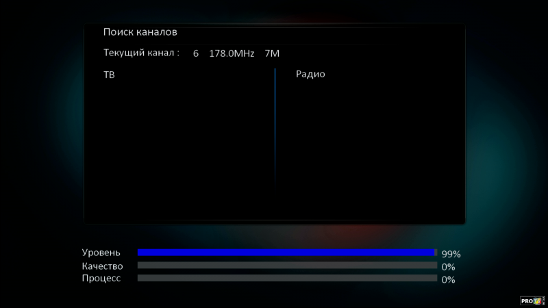

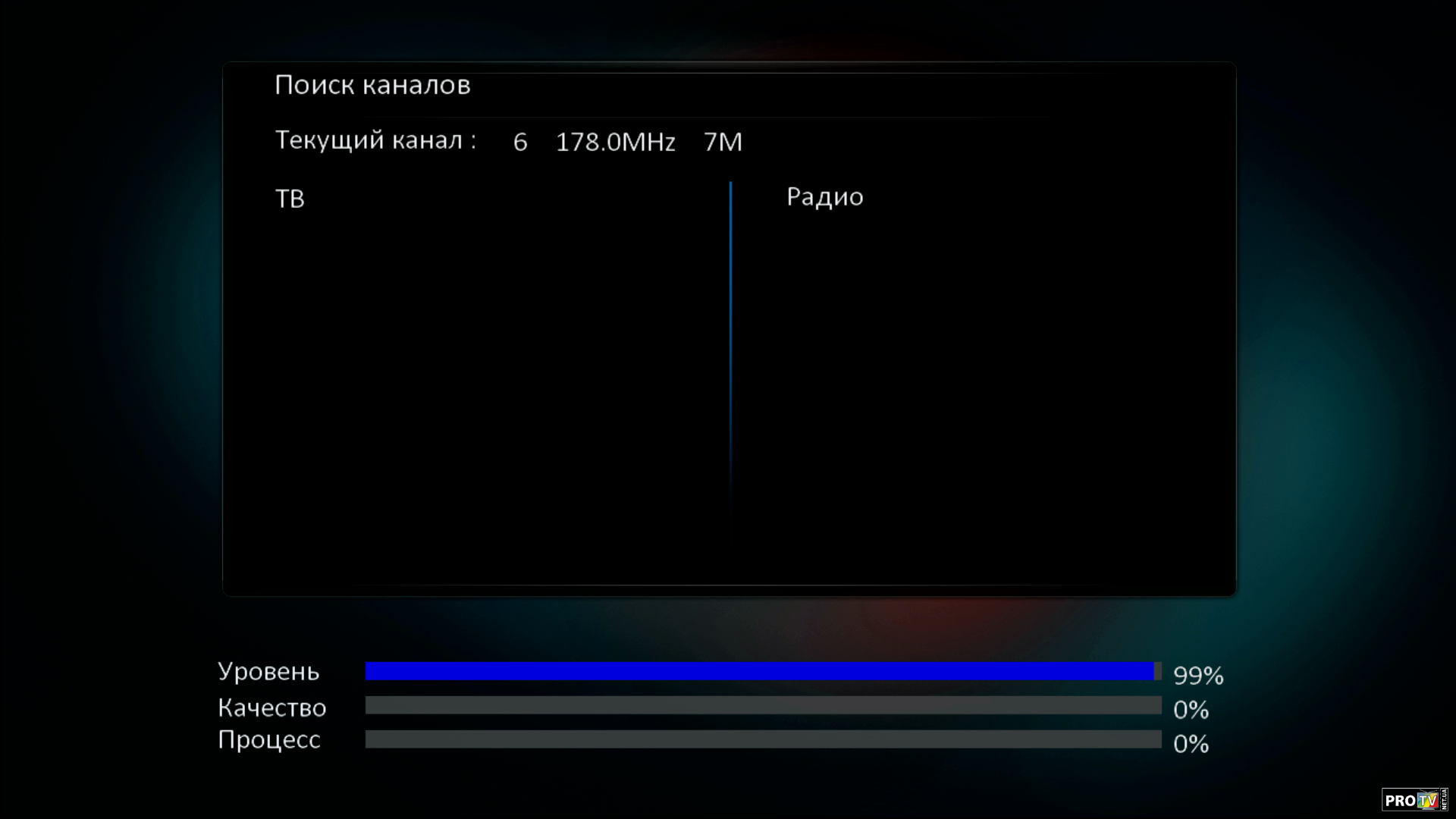

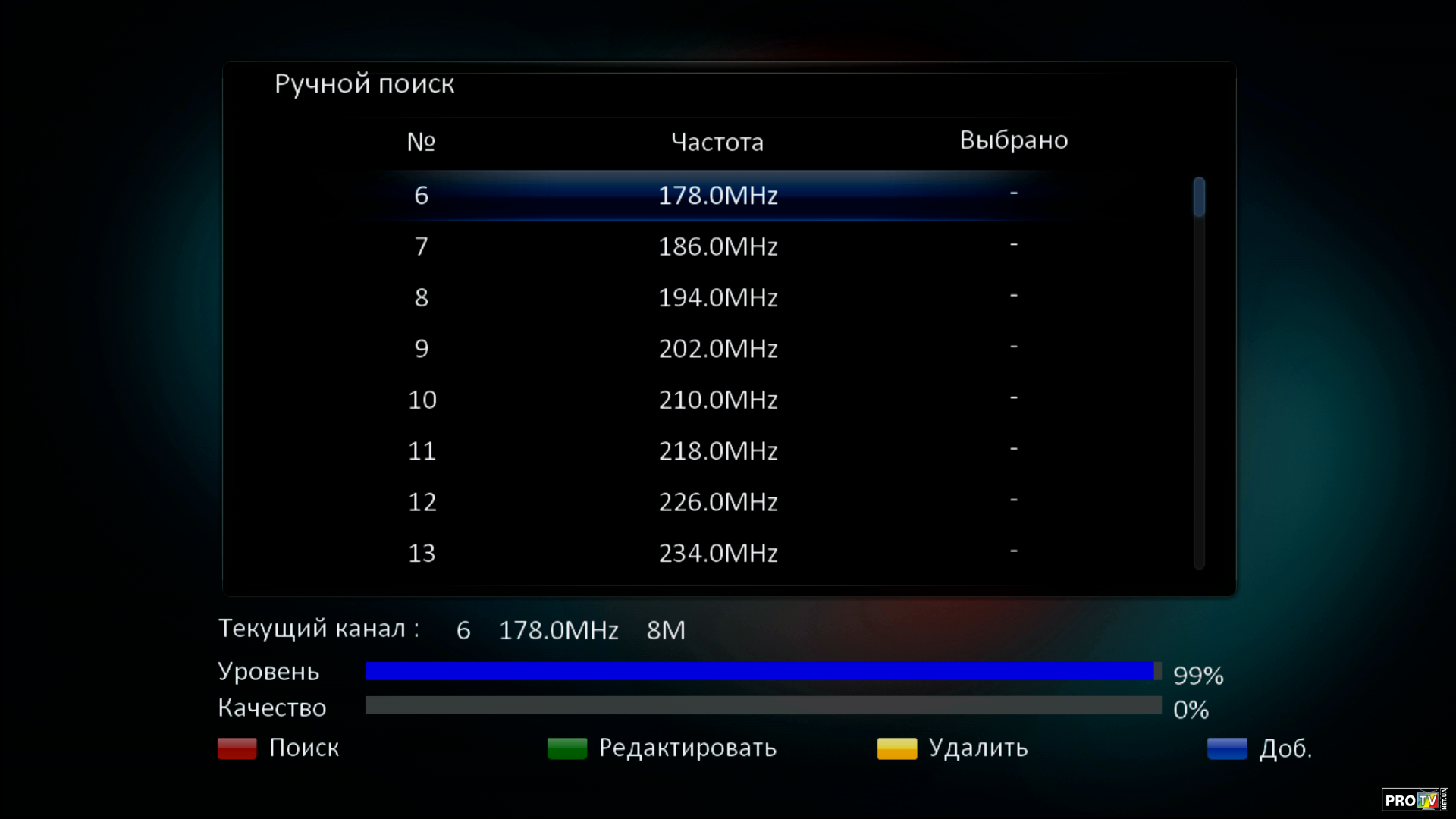

там по евростандарту вроде так: 5 канал 174 - 181 Мгц (полоса 7, а не 8 Мгц), 6 канал - 181 - 188 Мгц, 7 канал - 188 - 195 Мгц, 8 канал - 195 - 202 Мгц, 9 канал - 202 - 209 Мгц, 10 канал - 209 - 216 Мгц, 11 канал - 216 - 223 Мгц, 12 канал 223 - 230 Мгц
Шестой канал в тюнере соответствует пятому каналу при полосе 7 МГц и в полосу 174-230 МГц помещается с 5 по 12 канал
Сообщение Добавлено: 09 дек 2019, 17:30
При автоматическом поиске стартует с поиска полосы в 7Мгц
Сообщение Добавлено: 09 дек 2019, 17:35
Сообщения: 55
Откуда: Ивано-Франковск
Это, наверное, зависит от модели тюнера и прошивки. Там, где нельзя в ручную вписать частоту канала, отсканировать, каналы, наверное, не получиться.
