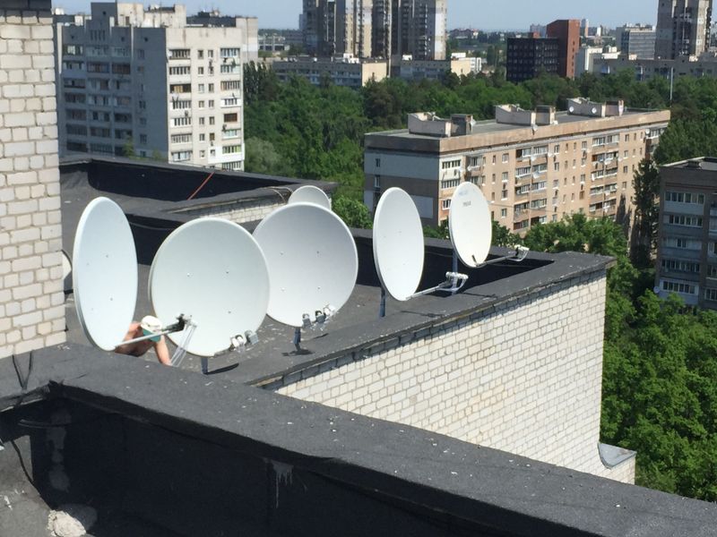

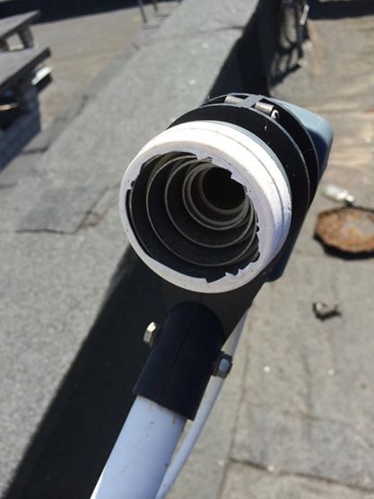

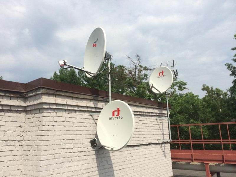

Сообщение Добавлено: 14 май 2014, 14:29

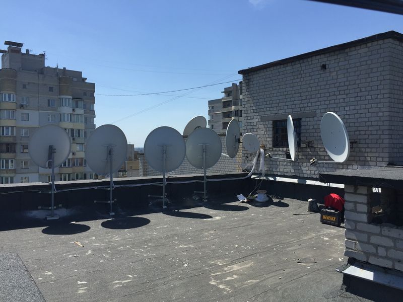

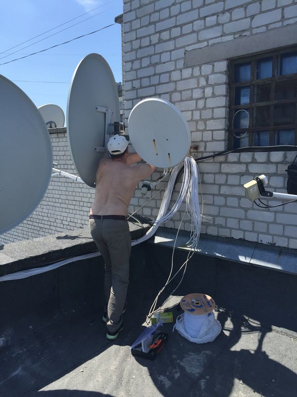

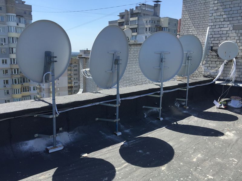

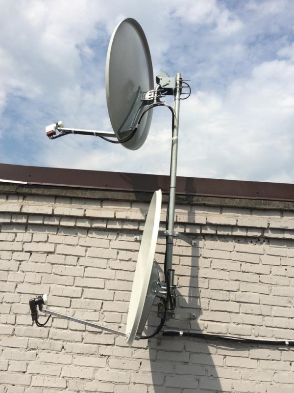

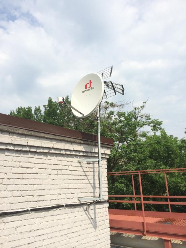

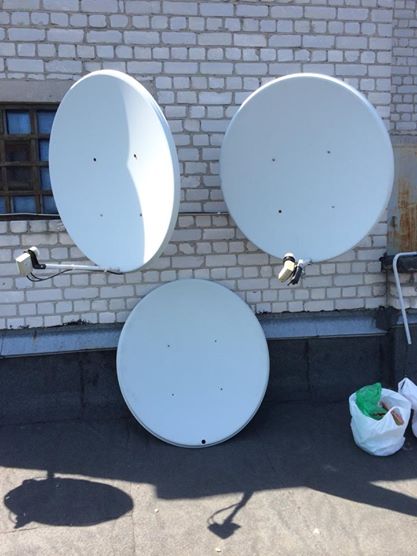

Самые лучшие установщики Киева расширили у меня дома парк антенн.
Поставили 53-55-60. Зачем ? А были лишними 3 порта на дисеке
Подрихтовали мотоподвес. Крышку конвертора выклевали птицы
В общем, доволен. Настоятельно рекомендую

И снова реклама
Парни из компании www.sat-elite.com.ua намедни для нужд поставили небольшой комплектик
Работы выполнены на высоком профессиональном уровне
Длина трассы кабеля - 98метров
Все работает
Полный феншуй
рекомендую

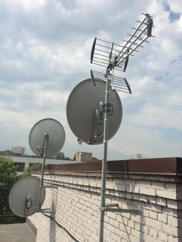

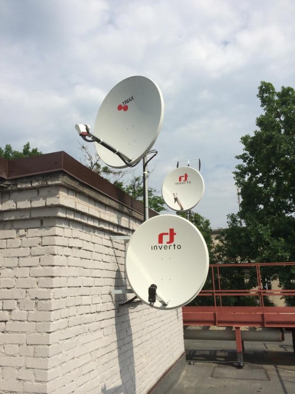

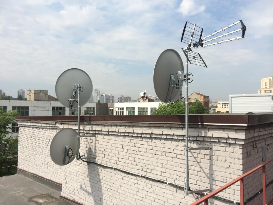

Еще раз подтверждается звание лучших установщиков в Киеве
Вот такую вот красоту творят
Рекомендовано мной!!
 Заголовок сообщения: Re: Установка спутниковогоТВ в Киеве и обл- www.sat-elite.co
Сообщение Добавлено: 24 май 2015, 01:52
Сообщения: 1021
Откуда: Донецк
Александр.
После первого мощного ветра у вас будут проблемы с этими креплениями. А так да- красиво. Сам так делал в хорошие времена. Вот только этого размера крепёжки которые у нас называют ласточками эти антенны не держат! И вот та подложенная досточка не спасёт. Потому что их деформирует легко. Потому что нет жесткостей. Хотя может у вас нет таких ветров какие бывают в Донецке. Я таких крепёжек много использовал, но меньшего размера и на 0,9 антеннах.
Я бы сварил нормальные крепления. Вы же не до первого сильного ветра ставите себе антенны. На таких больших ласточках тока эфирки крепили.
Сообщение Добавлено: 24 май 2015, 09:39
На крайняк если будут проблемы- можно опорную распорку в виде уголка поставить к каждой антенне и выдержит сильные ветра
(есть другой вариант укрепить(добавить соеденяющих труб,ребр жосткости и несколько опор на всю эту конструкцию из четырех антенн и будет стоять и красиво блестеть...)
