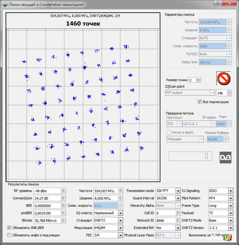

Сьогодні можна з впевненістю сказати, що після зміни модуляції покращення наступило десь приблизно на 10% або й менше. Прийом з однієї і тієї ж антени в одному і тому ж місці до зміни модуляції і після зміни. Відстань до передавача 0,1 кВт приблизно 90 км.
31 канал до зміни модуляції - сигнал-шум 18,4 дб (запас до зриву зображення 2,3 дб), стало 19, 1 дб (запас до зриву зображення - 4,0 дб)
35 канал до зміни модуляції - сигнал-шум 21, 2 дб (запас до зриву зображення 5,1 дб), стало 21, 2 дб (запас до зриву зображення - 6,1 дб
39 канал до зміни модуляції - сигнал-шум 19, 0 дб (запас до зриву зображення 3,5 дб), стало 19,1 дб (запас до зриву зображення - 4,0 дб
49 канал до зміни модуляції - сигнал-шум 23, 5 дб (запас до зриву зображення - 7,4 дб), стало 23,5 дб (запас до зриву зображення - 8,4 дб)
Тобто, можна зробити висновок, що співвідношення сигнал-шум при зміні модуляції не змінилось або змінилось ненабагато в сторону збільшення. Але покращився параментр запасу сигнал-шум до зриву зображення.
Для прикладу, виглядає це так (до зміни і після зміни параметрів)
ИзображениеИзображение ИзображениеИзображение
На тюнері Denys H.265 PRO Combo ці сигнали як до зміни модуляції так після її зміни виглядали як "рівень/якість - 99/100".
Отже, виходть, що Зеонбуд знову всіх обдурив і ніякого суттєвого покращення прийому DVB-T2 не відбулось.

пакращення на ~1dB 8)

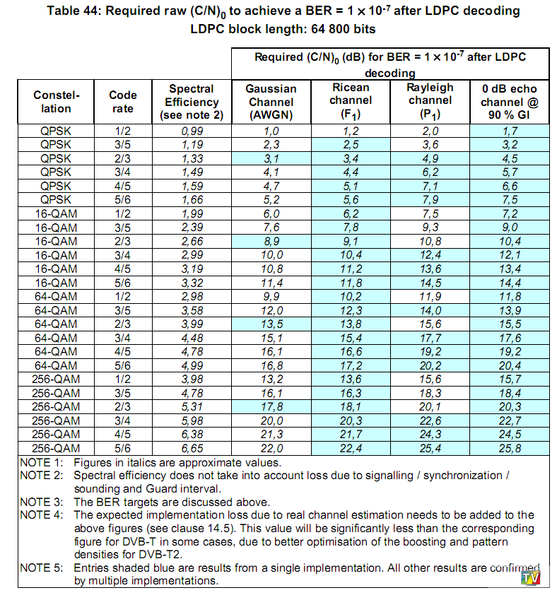

Це так, як видно по шкалі (червона і зелена полоса) сигнал/шум, для того що б залочити сигнал до зміни модуляції портібно було, що б співідношення сигнал/шум було 16 дб, а після зміни модуляції сигнал залочився при 15 дб. Рівно покращення на 1 дб

это подтверждается и теоретическими расчётами из стандарта DVB-T2

А що Вас так здивувало? Здійснив прийом в Тернопільській області з передавача 0,1 кВт, розташованого в с. Микуличин Яремчанської міської ради. Цей прийом постійний, а не періодичний. Вся загадка в тому, що висота підвісу антени передавача понад 1,1 км над рівнем моря, тому, не дивлячись на те, що там тільки 0,1кВт. його без проблем можна приймати і за 90 км. Причому, в тій точці прийом з передавача 0,5 кВт з Івано-Франківська, що розташований за 26 км по прямій від точки прийому, відсутній. Це все через гордисту місцевість, там свої умови прийому.
Якщо вірити теоретичним картам покриття мережі DVB-T2, змодельованим та викладеним на одному з сайтів, діаметр фактичного прийому даного передавача становить 120 км. І ті карти відповідають дійсності.
