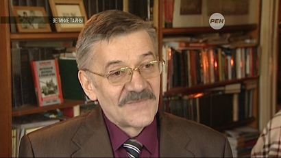

В РФ ещё один канал перешёл на 16:9: "РЕН ТВ"
