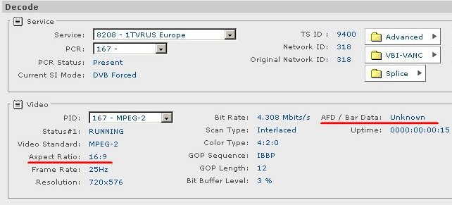

А на самом деле все до боли просто. Есть такая железка, которая называется WSS inserter, задача которой вовремя вставить специальный сигнал WSS (Wide Screen Signalling) либо в кадровый гасящий интервал видеосигнала (для аналога), либо отправить его на кодер (для цифры). Железка не дешевая, поэтому многие каналы и не заморачивались до поры, до времени. И контента 16:9 было мало, и телевизоров почти квадратных было много. Сейчас ситуация изменилась, вот и зашевелились.

DVB_FAN писал(а):
...специальный сигнал WSS
Он разрабатывался для аналоговых ТВ трактов в прошлом веке и сейчас не актуален. Кроме того на аналоговых теликах видна вверху строка с WSS кодом, которая откровенно раздражает.
Сегодня для цифровых трактов предназначен AFD с более широкими возможностями - http://en.wikipedia.org/wiki/Active_Format_Description
Но кому это сейчас надо? Даже Останкино, когда делало переход на 16:9 не заморачивалось с AFD.

По поводу переключения 16:9 и 4:3.
Еще в нашей первой траффик-системе и автоматизации, которую мы покупали у британцев в 2001 году при описании материала можно было указать формат кадра. Далее эта информация в виде признака материала могла передаваться в эфирную аппаратную на любое управляющее устройство.
Беда в том, что в передающем тракте (после выхода сигнала из эфирной аппаратной) есть масса устройств, которые могут вырезать (на пропускать) эту команду. Там, где об этом думают изначально, этот функционал используется. У нас - увы! - изначально это не закладывалось (в масштабах страны), поэтому "имеем, что имеем".
По большому счету, сегодня, имея волокно до аплинка и аппаратной Зеонбуда, можно было бы выстроить доставку отдельной управляющей команды. Но как-то влом... :-)

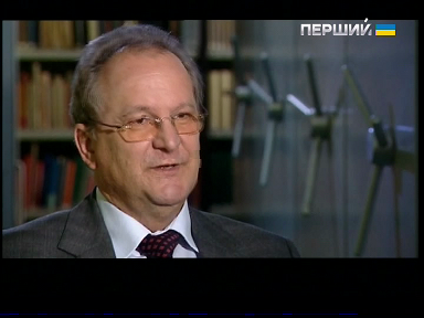

Сегодня увидел такую "пародию" на Першому :lol: )))
Какой-то очень странный леттербокс))))
Не проще ли логотип опустить ниже, чем так извращаться :?:
Сообщение Добавлено: 09 ноя 2014, 15:09
они даже Евровидение в таком формате показывали :roll:

Сообщение Добавлено: 10 ноя 2014, 11:28
что сказать, марсианы ( именно через "ы" )...
СТБ или ТЕТ, или еще кого никак не напрягает, что логотип выше "леттербокса"
более того, это же даже лучше, когда лого оказывается на черном поле, не закрывая изображение...
