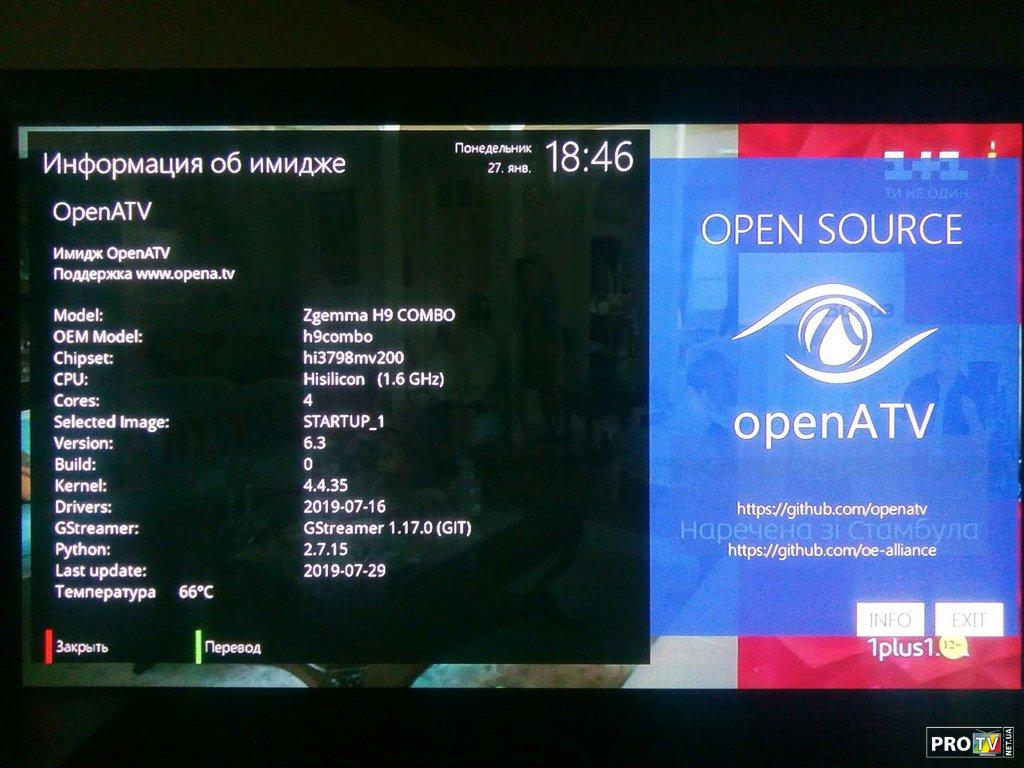

Ребята вопрос к тем кто принимает DVB T2 на две и более эфирных антенн и пользуется Е2.
Вообщем взял у друга протестировать ZGEMMA H9 COMBO 4K,вообщем то впечатления приятные,ресивер шустренький.( на будущее интересует ZGEMMA H9 твин с DVB T2 свистком)
В процессе теста обнаружил один момент и мне не ясно или это особенность Е2 или это баг имиджа.
Суть в том что имею две эфирные антенны (которые подключенны к сумматору и от него в ресивер идёт один кабель) направленны на разные областя(ровенская и хмельницкая) где принимаются региональные мультиплексы DVB T2,но проблема в том,что при сканировании Е2 запоминает только один мультиплеск с одного направления антенны все 32 канала или ровенский или хмельницкий,а другой при этом затирает или наоборот при сканировании остаётся последний просканированный.
Этот алгоритм сканирования только 32 канала мне очень напоминает мыльницы тримаксы или стронги которые раздавали Бабущкам при Витьке Януковиче...
Например на других комбо ресиверах этой проблемы нет,как и любая мыльница DVB T2 сканит две антенны и сохраняет эти мультиплексы без проблем.
Просьба проверить тех кто принимает DVB T2 на две антенны или более или наблюдают ли подобное, или это особенность Е2 или это все таки баг имиджа.
Ресивер брал у друга с условием что не буду менять имиджи.
Сообщение Добавлено: 27 янв 2020, 21:55
ID каналов одинаковые, поэтому сохраняет последний отсканированный. Это норм для енигмы.

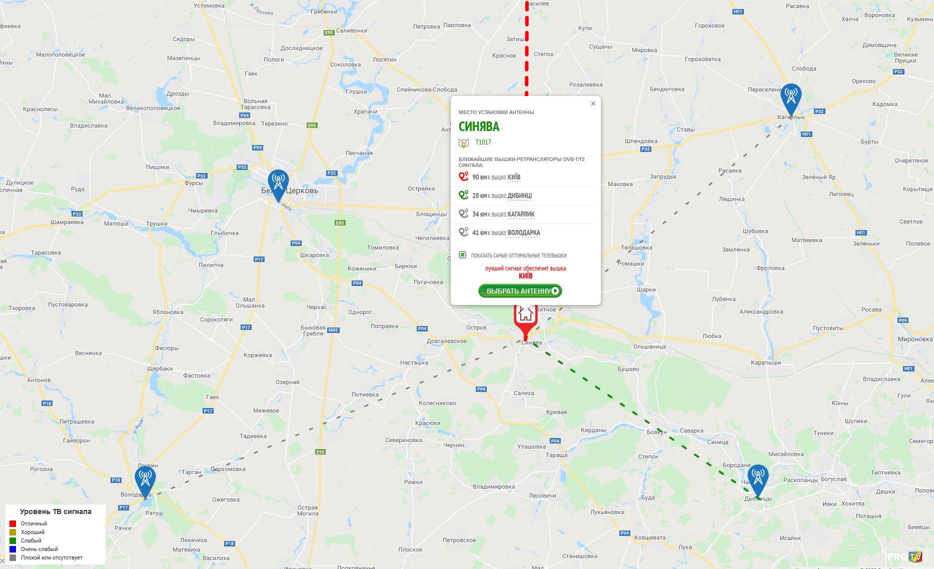

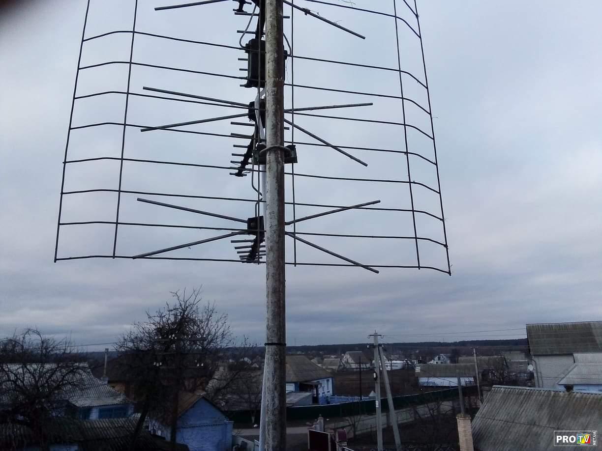

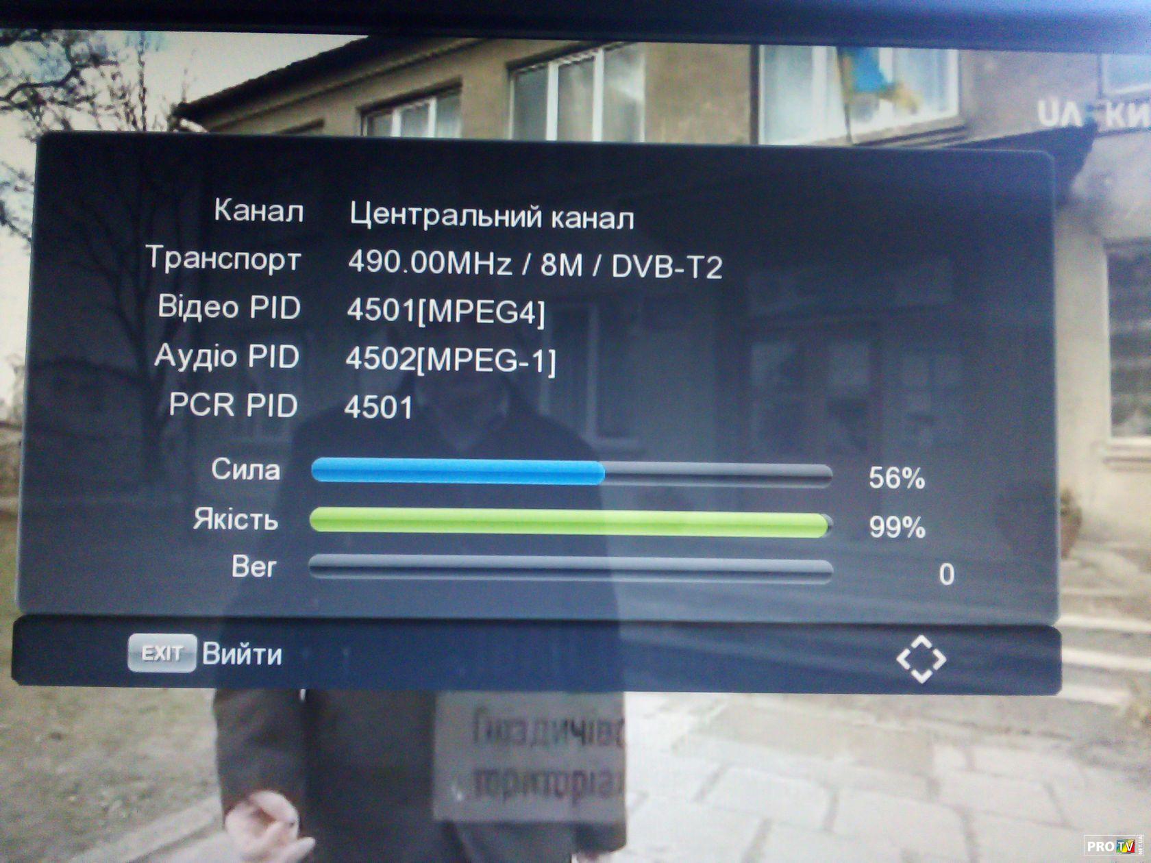

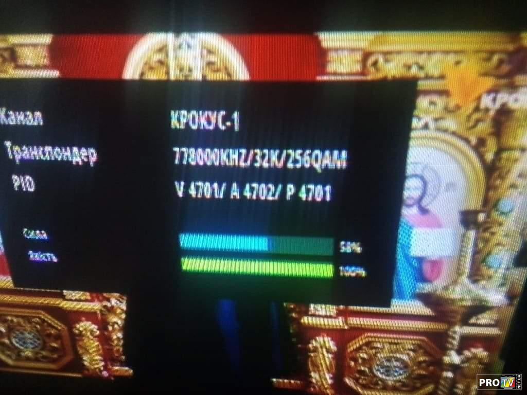

Прийом DVB-T2 в Синяві (Київська обл) можливий із Білої Церкви (30 км), Києва (90 км) і Кагарлика
На фото прийом із Кагарлика на польську антену із живленням 5В. Пізніше будуть фото прийому із інших міст.
Найчастіше використовують таку конструкцію
Сообщение Добавлено: 28 янв 2020, 00:28
AGSat говорит, что возможен прием из Дибинців и из Володарки?
Как на практике?
Сообщение Добавлено: 28 янв 2020, 00:32
Зарегистрирован: 26 янв 2020, 23:31
Сообщения: 12
В Синяві немає, в Рокитному місцями є.

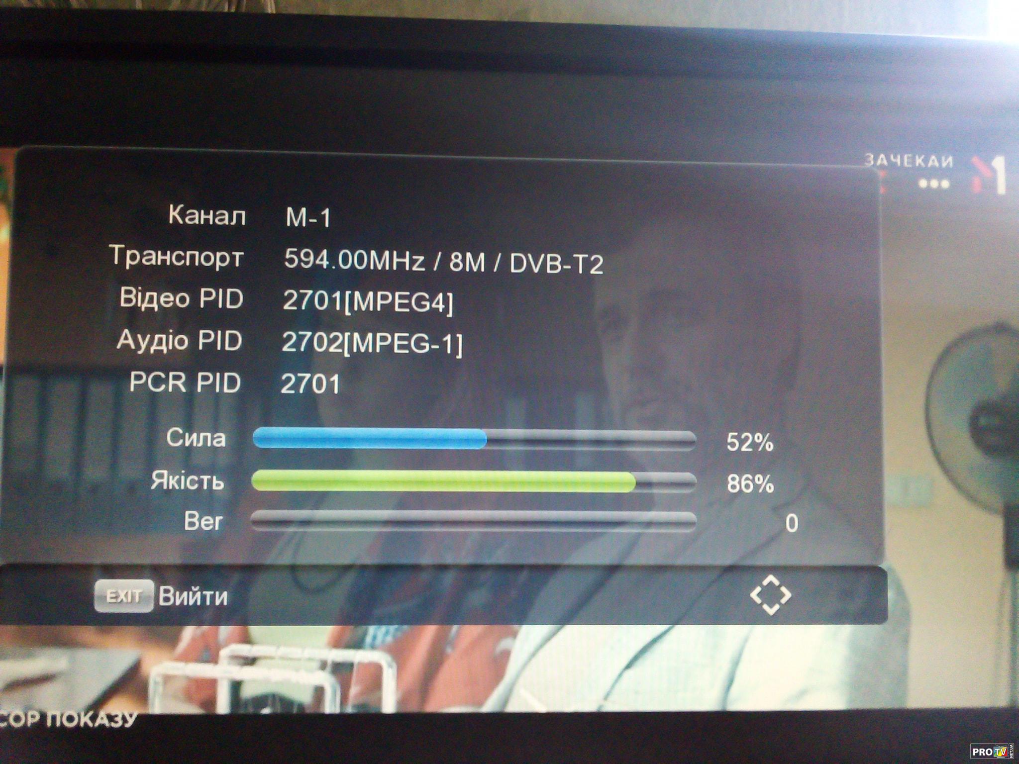

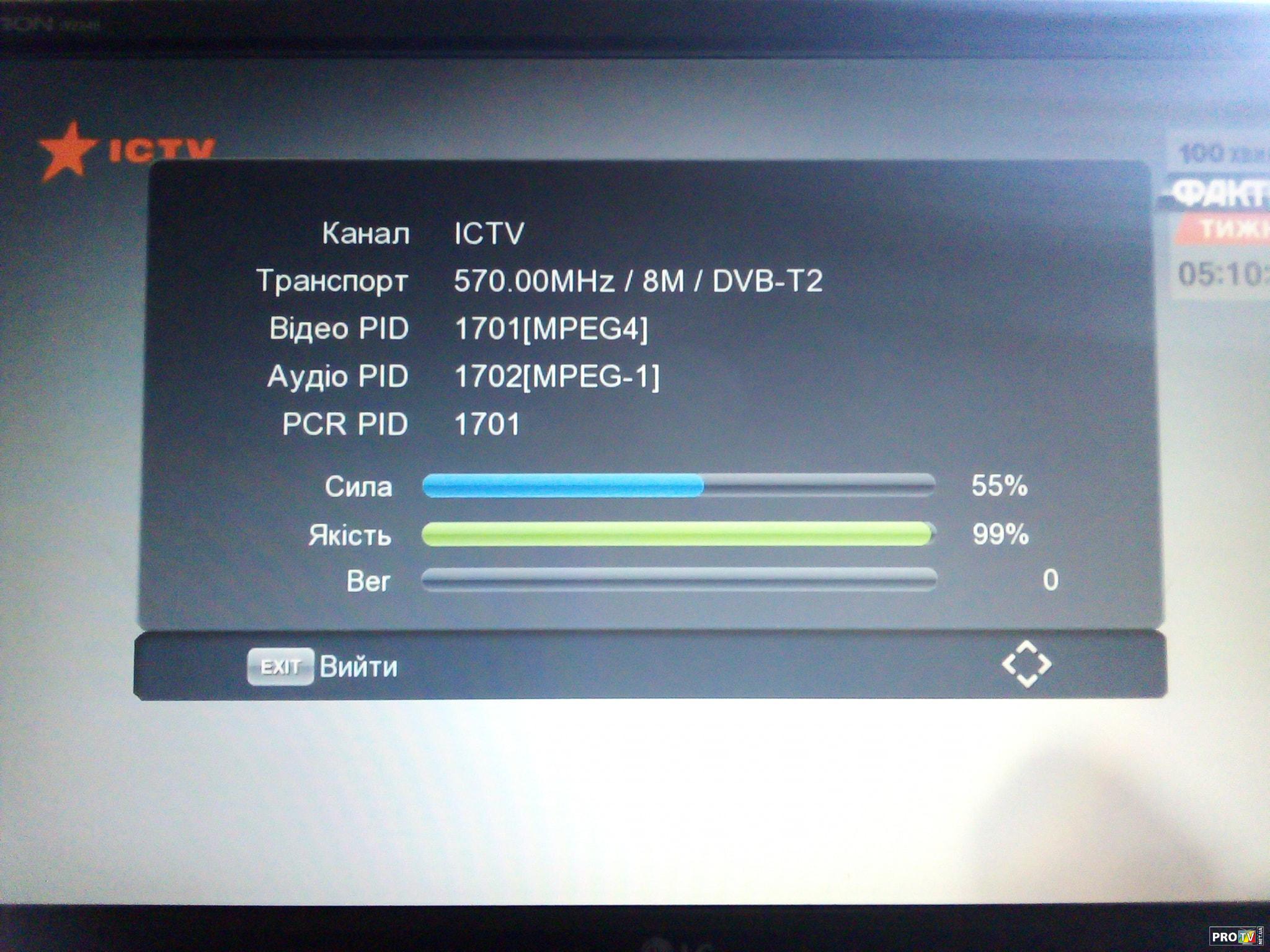

Пример покажу на 33 и 58 канале,которые затирают друг друга на Е2 и остаётся в списке тот который последний просканирован.
Оба этих мультиплекса связывает одно ,то,что это региональные MX5,один Ровенский(33к),а другой Хмельницкий(58к) с одинаковыми ID.
И так для начала взял подключил усилитель Televes 439702(27 дб) возле ресивера к эфирным антеннам которые скоммутированны и спускается трасса по одному кабелю цифрового сигнала DVB T2
На усилителе опустил регулятором с 28 до 12,6 db.(43%) сам сигнал до срыва картинки (или его лока) на 58 канале (770Мгц)
Просканировать удалось не с первого раза,так как ресивер всё таки прописывал полные названия каналов,тогда при этом я чуть опускал регулятором доли db. следя за шкалой данных,что бы хоть как то показывал признаки жизни сам сигнал.
После третьей попытки сигнал просканировался в течении примерно 30 сек и всё-таки получили данные уже не названия каналов,а их номера
после проверив что на этих данных работают каналы с 58 канала (770Мгц)(хмельницкой обл),я отключил от трассы усилитель и просканировал 33 канал (570Мгц) (Ровенской обл)
И после всех манипуляций захожу в общий список просканированных транспондеров и чудо,прописалось два мультиплекса 33 и 58 к,которые не затёрся последним сканом
Ну а далее можно вручную с пульта или дримбокс-эдитом править-название каналов на 58к (770Мгц)
Вот таким путем удалось на Е2 решить подобный конфликт.

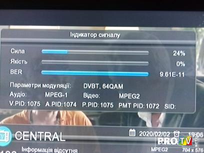

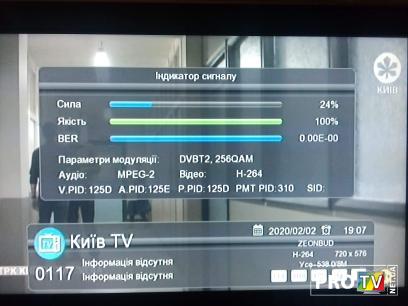

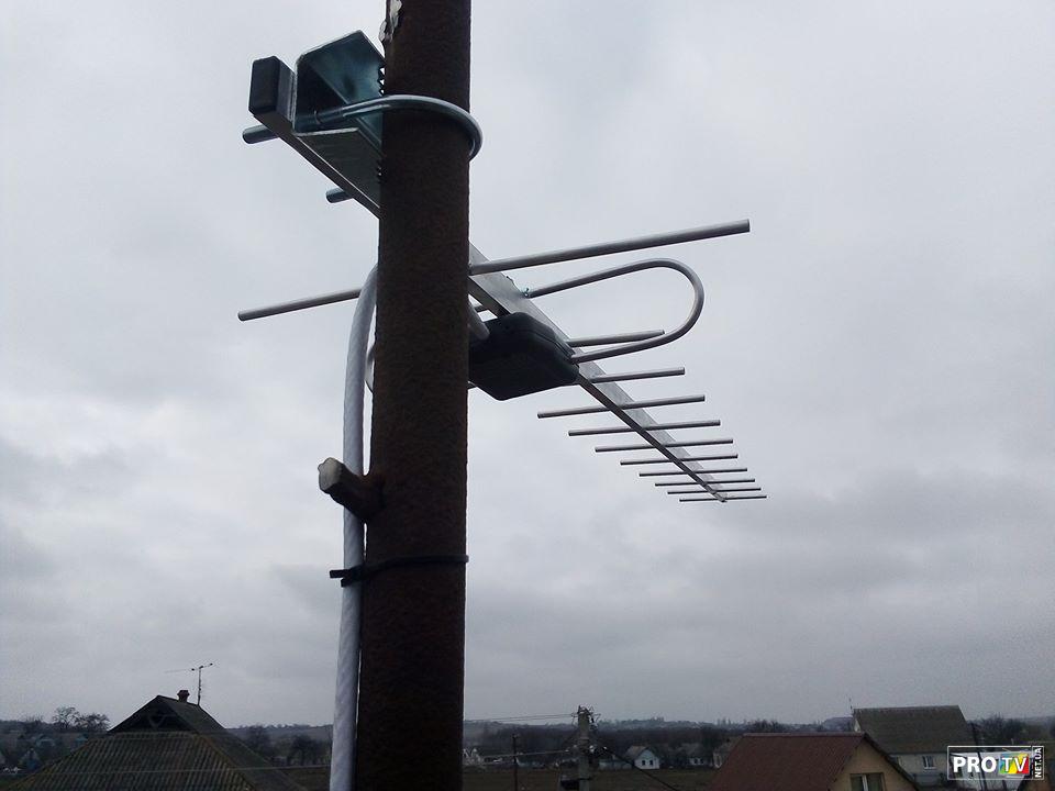

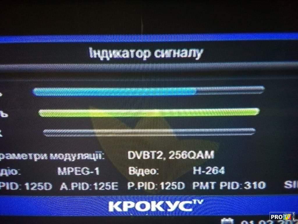

Ще два приклади прийому DVB-T2 у Синяві Київської обл. з БЦ. Одна антена польська, інша "хвильовий канал" з підсилювачем SWA 9999, живлення 5В. Відстань до міста 30 км.

Прийом із Києва у Синяві (90 км), сьогодні зміг прийняти 41 ТВК, рівень якості стрибав, але картинка трималася стабільно. Прийом на польську антену, який підсилювач не знаю, бо антена виявилася у робочому стані, приблизна висота 13 метрів, живлення 12В, але були випадки прийому і на 5В.
