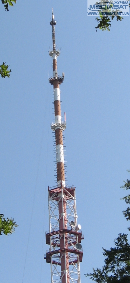

Сегодня на почту прислали 2 фотографии .. .
Комментарий к файлу: Харьков
Комментарий к файлу: Харьков 2
 Заголовок сообщения: Re: График работ по монтажу оборудования "Зеонбуд"
Сообщение Добавлено: 29 июл 2011, 09:58
Сообщения: 534
Репутация: 28
эти торчащие горизонтально шипы на вышках - они зачем? Для каких-то историй, связанных с ветровыми нагрузками? Ну не для верхолазов же?

V.Koval писал(а):
У меня другой вопрос - эти торчащие горизонтально шипы на вышках - они зачем? Для каких-то историй, связанных с ветровыми нагрузками? Ну не для верхолазов же?
Это антенны метрового диапазона (судя по размерам штырей - скорее всего III (6-12 ТВК))

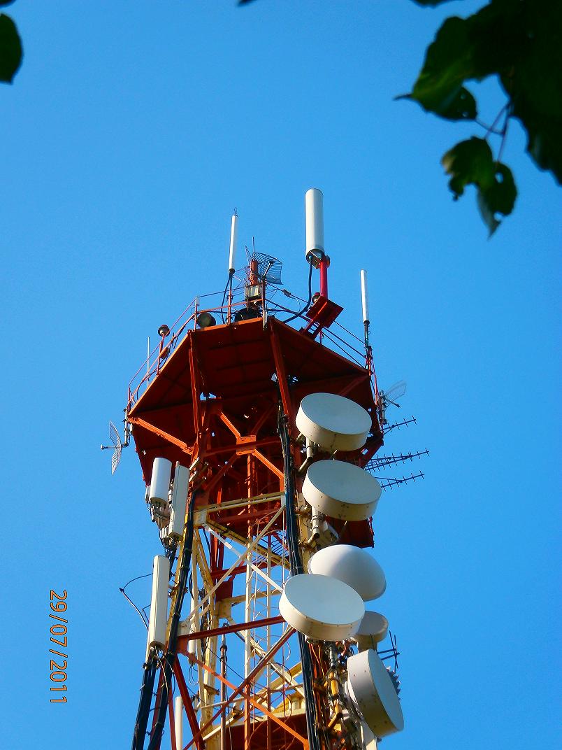

Как видите Антенна уже на своем месте!
Комментарий к файлу: Сватово Луганская область

А какая именно? И где? :shock:

fantom писал(а):
скорее речь шла о том, какая именно из передающих антенн на мачте- принадлежит Зеонбуду ?
Нет так а какая антенна и где расположена на своём месте? Очень любопытно...

Да это она и есть! Кстати антенна Kathrein.

интересно, а это что же тогда такое оранжевое?

Это антенна 10 (МВ) канала (турникетная).
