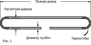

«Зеонбуд» о МХ-7: Но, если даже предположить, что за год или два удастся наладить производство метровых антенн...
оказывается, метровая антенна - сложнейшая вещь :shock:
Сообщение Добавлено: 07 июл 2021, 20:42
Согнуть проволоку длинной общей около 1,5 метра в таком виде, как на рис. и прицепить к концам петлю или плату согласования - это очень сложно и стоит 800 грн.
Специалистам с Г+Г виднее, они проФФесионалы (с) :D
