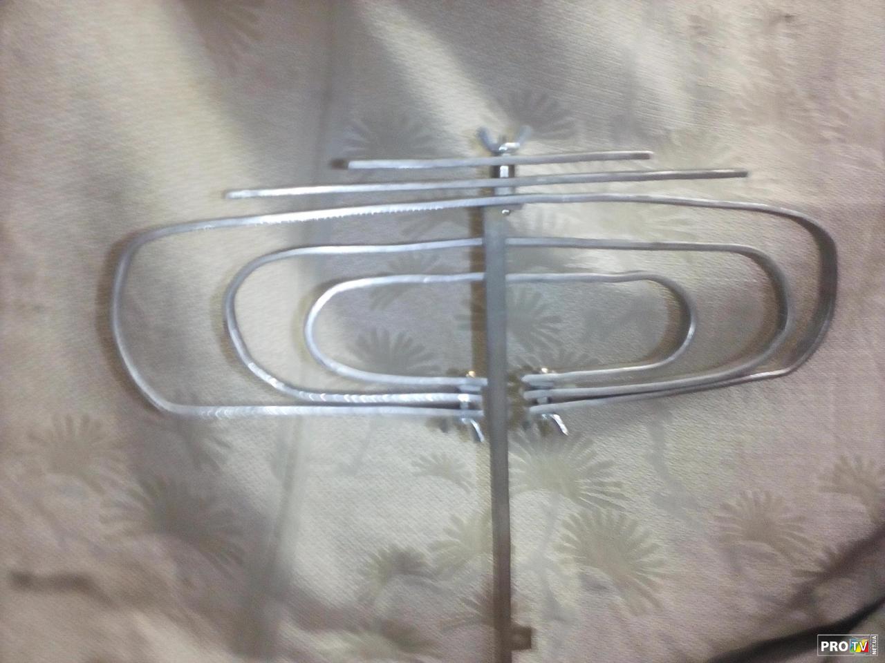

Пропоную доопрацьовувати вібраторні антени не довжиною, збільшенням числа директорів, а збільшенням вібраторів, кратних 1/4,1/6,1/8 або 1/3, 1/5, 1/7 на те ж кріплення, що й основний піввібратор. Це набагато ефективніше..Все рівно як підсилювач..Коефіцієнт підсилення такої антени з 3-ма вібраторами збільшується на 3 дБм...
Приблизно так як на фото....
Сообщение Добавлено: 03 авг 2018, 20:02
Ужас :shock: Курите Ротхаммеля.

Pum, це що, новий Metelyk? Як тепер з цим жити? :D
Тепер я, мабуть, бачив все.

Это ужас! Вы бы еще эту антенну ртутью полили. Нельзя просто так взять и налепить вибраторы и рефлектор и детекторы в одну точку. Это так не работает. Кусок проволоки 1\4 длинны волны брошенный на пол, и то будет эффективнее. Почитайте книги по принципам работы и построению антенн. Куча программ по моделированию антенн есть.

Якраз і працює! І має чудові характеристики. При нагоді викладу, причому - реальні. Зняті сучасними аналізаторами... Особливо, в складі вібраторних антен, та й не тільки...
А те що пише Ротхамель, та програми - вони тільки й знають sincx....

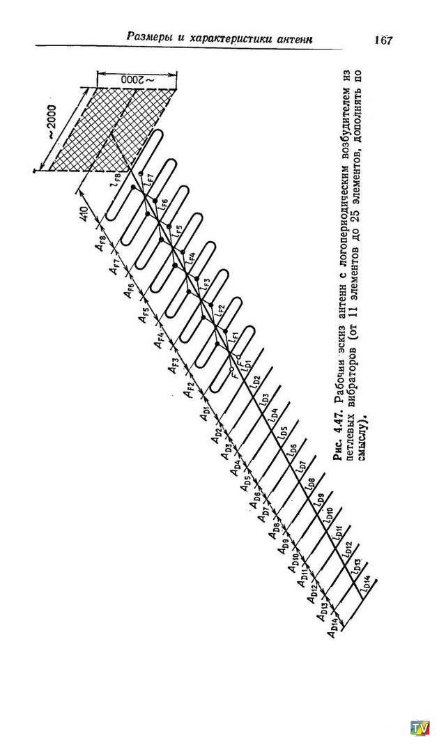

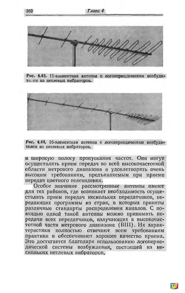

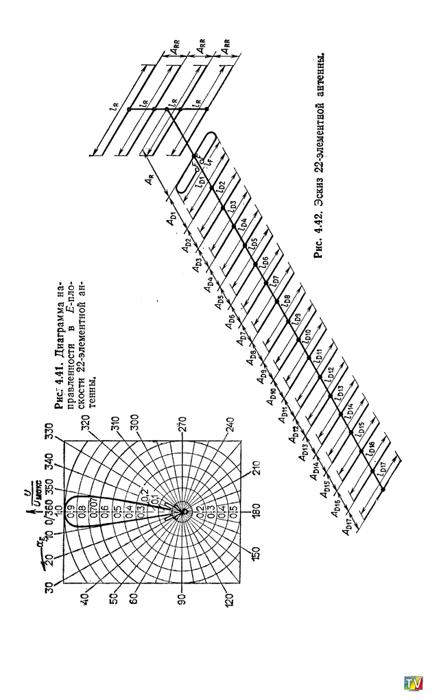

А я ось знайшов ще Шпіндлера, тоді ще цифру розуміли не всі...Останні картинки з його книги...
Не всі розуміли Фурє і Парсеваля..Я думаю що між потужністю сигналу часовій формі і спектром сигналу у частотній існує закон збереження енергії..Нам це старались не розповідати, і робили дурню, давили 3тю гармоніку в передавачах...Тому РЛС не бачили Стелсів, брехня! Їх можна елементарно бачити...
