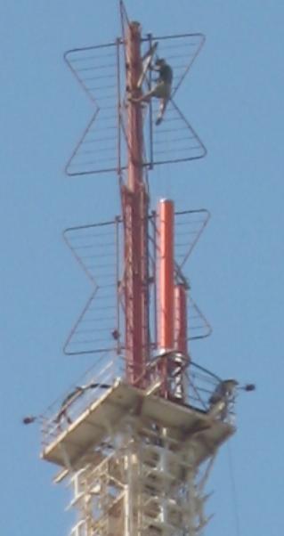

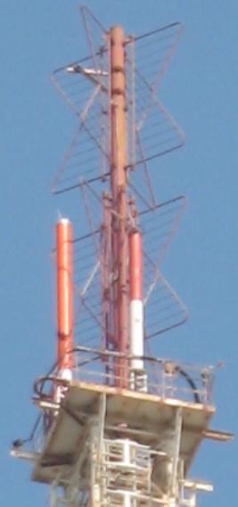

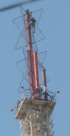

Обещанные фото новой антенны на Черниговском ОРТПЦ

Отлично! Спасибо, что потрудился. Кто бы теперь сфотографировал симферопольскую и запорожскую?

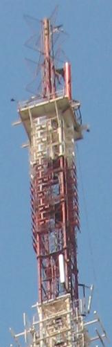

это у меня галлюцинации или на киевской телевышке на Сырце какая-то штыревая антенна красного/оранжевого цвета появилась ?

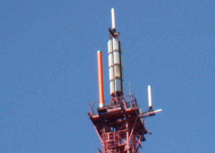

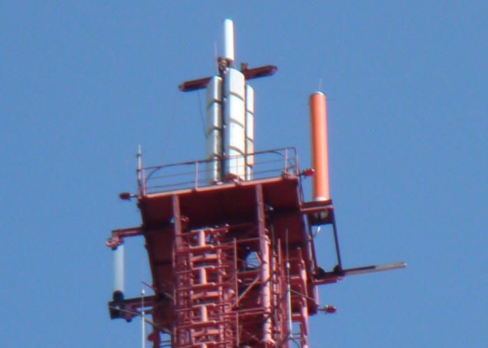

Фото Симферопольской телевышки 8) . В момент фотографирования на ней ведутся какие то работы, на верхней площадке 2 человека около красной антенны, но через минут 20 эта антенна была успешно демонтирована и по отвесному тросу зачем то спущена на землю!.... :shock:
Вечером посмотрю вернули ли её на своё место или нет!

Сегодня около 10 утра прекратили трансляции ТВ программ с Симферопольской РТПС, а в 15.00 на своё место подняли и замонтировали обратно на своё законное место антенну DVB-T2!(Вчера её снимали с вышки зачем то?!)Вот свежее фото. Интересно теперь когда включат передатчики для ТЭСТА? И ещё, интересно что за антенна расположена с правой стороны на этой площадке???
