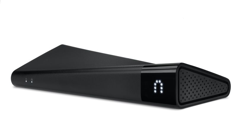

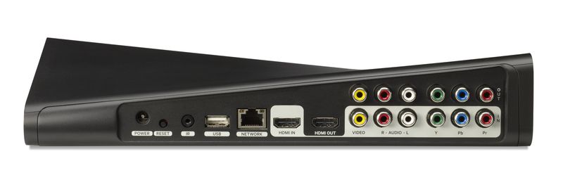

Выглядит железяка вот так вот :
перед
зад

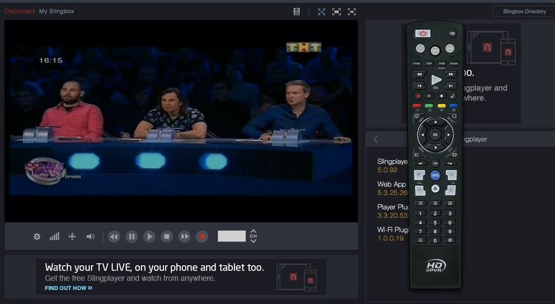

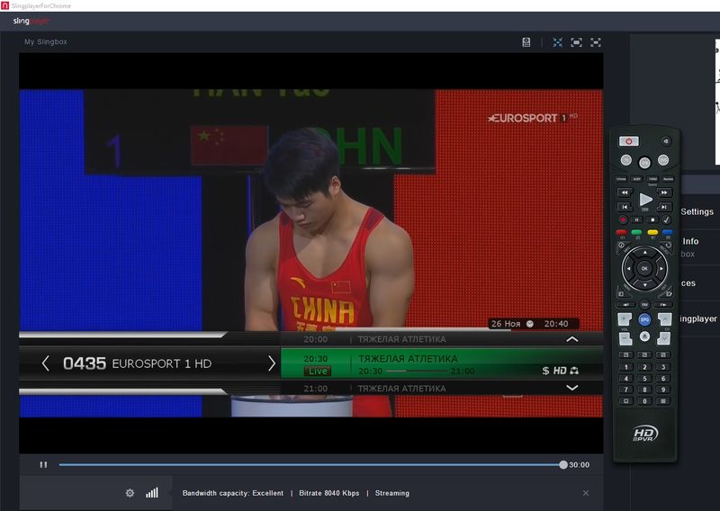

Вот так выглядит окно броузера и виртуальный пульт
Полноценный доступ к устройству и управление онным
собсвенно, работает в любой точке мира ))
главное что бы скорость инета была подходящей

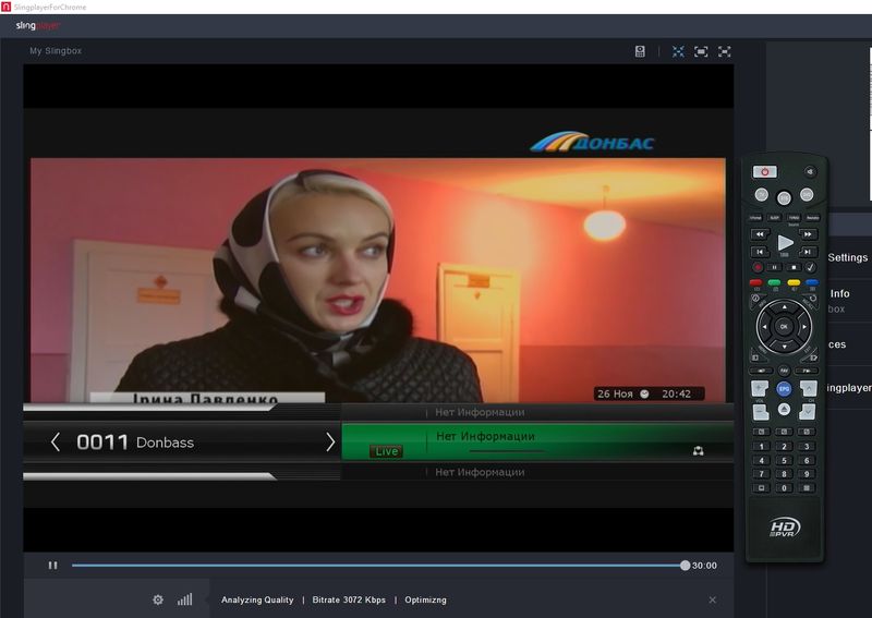

Скорость ХД канала - 8мегабит
скорость передачи СД канала - 3 мегабита

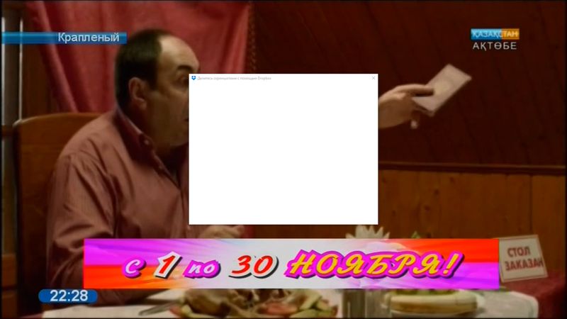

отправка скриншота сразу в Дропбокс

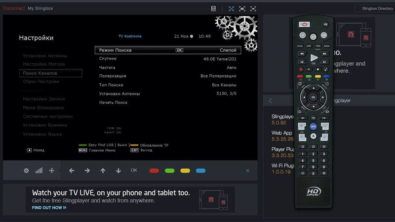

Проверяли с vitalik19 как оно работает, он дистанционно через слингбокс проверил как работает Астра с 28Е, запустил слепой поиск
И это на адсл линии Укртелекома
ПС. если у вас в броузере настроен дропбокс, то америкосовские продукты так дружат между собой, что нажатие кнопки принтскрин автоматом отсылает скриншот в отдельную папочку в дропбоксе.. очень удобно, кстати

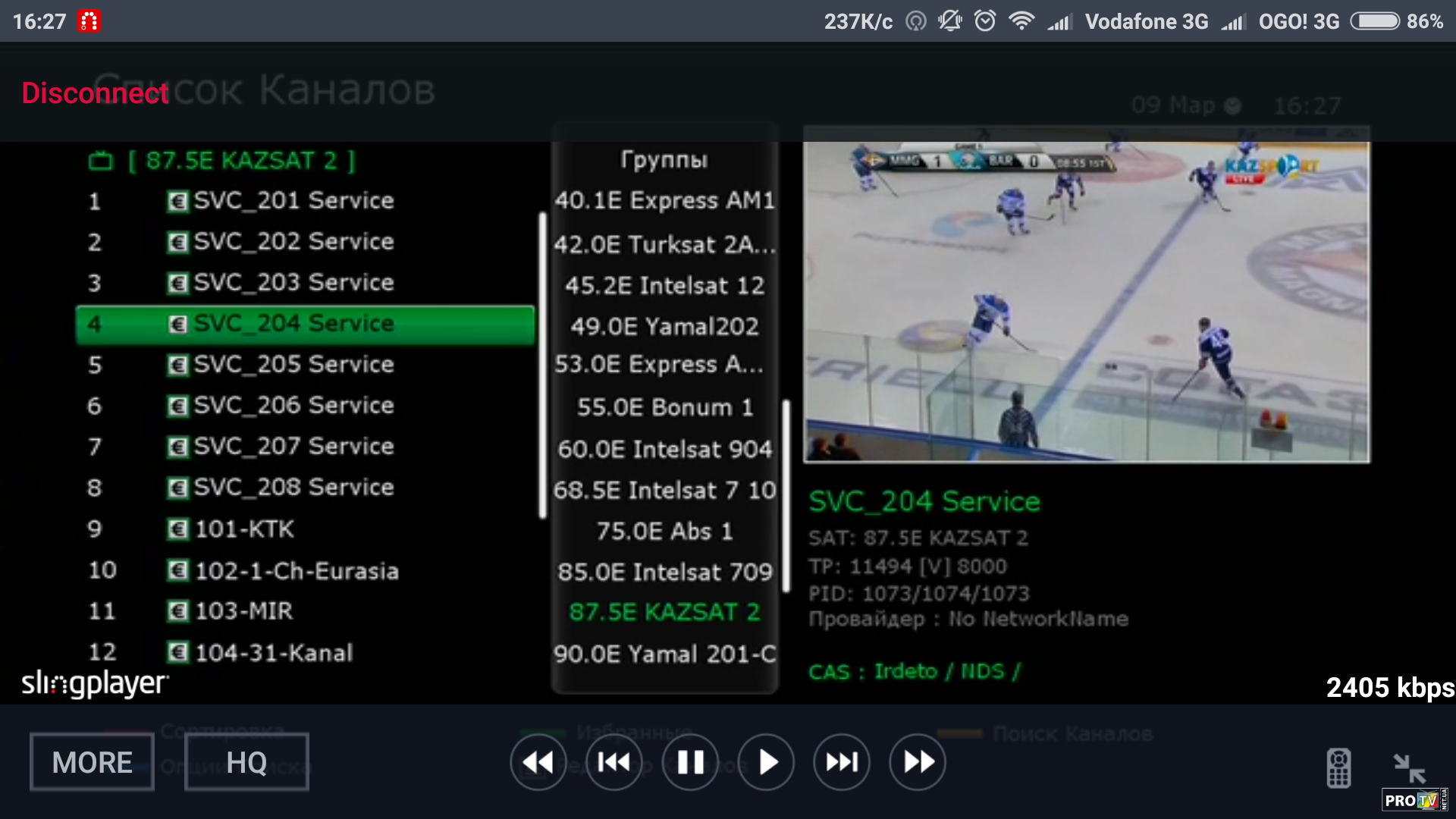

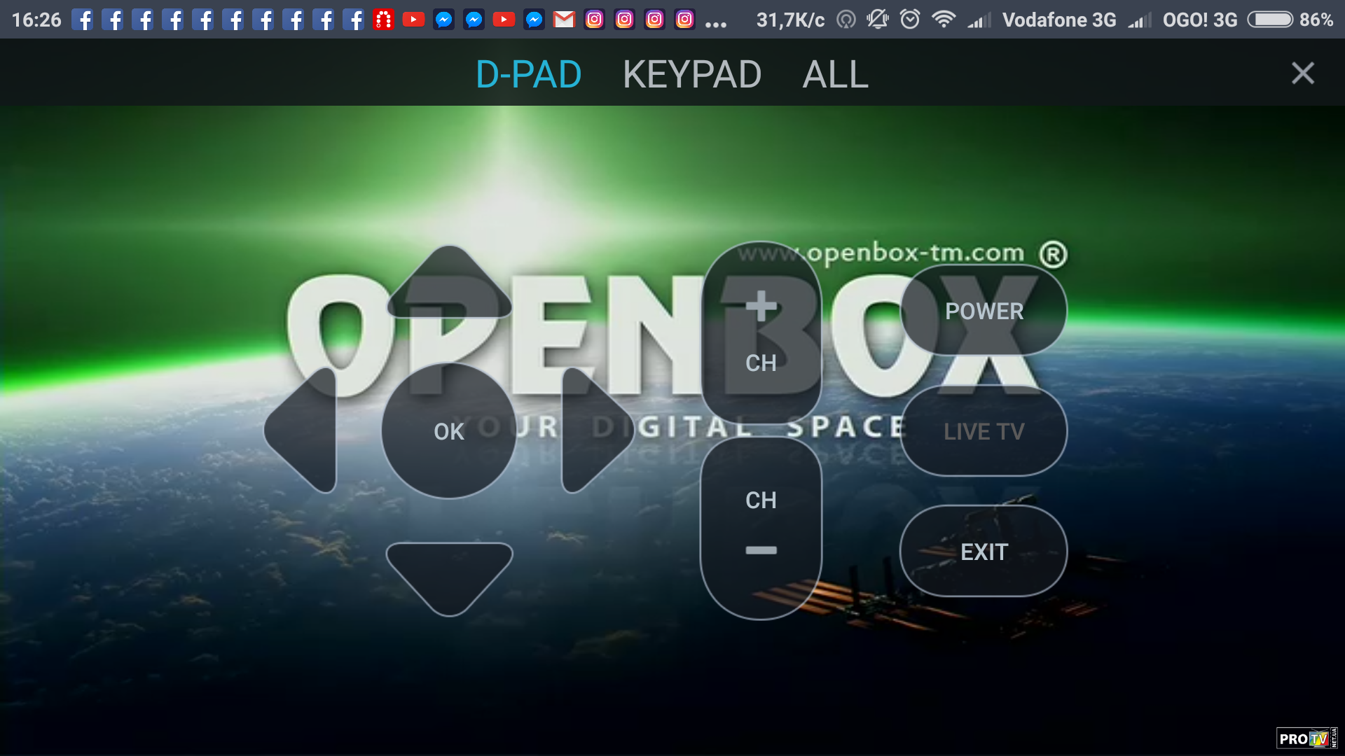

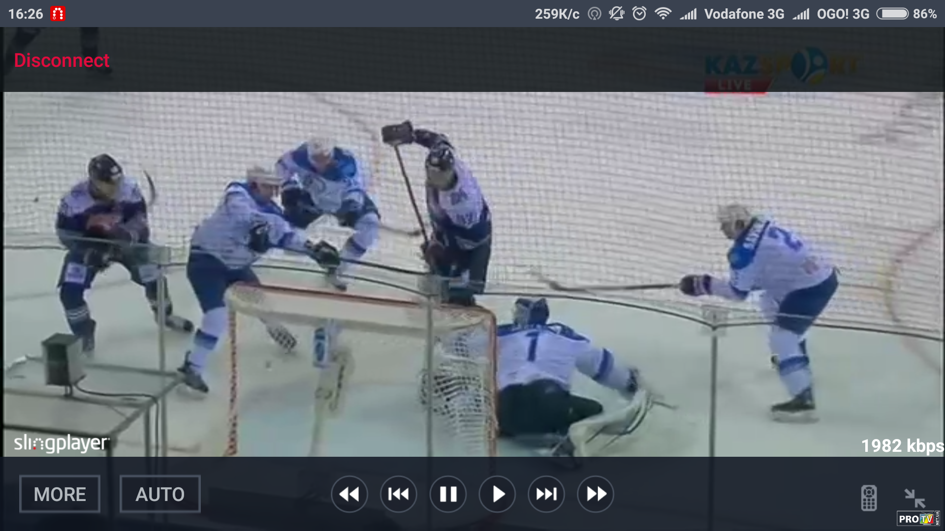

Сообщение Добавлено: 09 мар 2017, 16:30
Просмотр с телефона телика
 Заголовок сообщения: Re: SlingBox 500 - что это такое и с чем его едят ?
Сообщение Добавлено: 14 мар 2018, 19:22
настраивал антенну сегодня при помощи Слинбокса :mrgreen: :mrgreen: :mrgreen:
