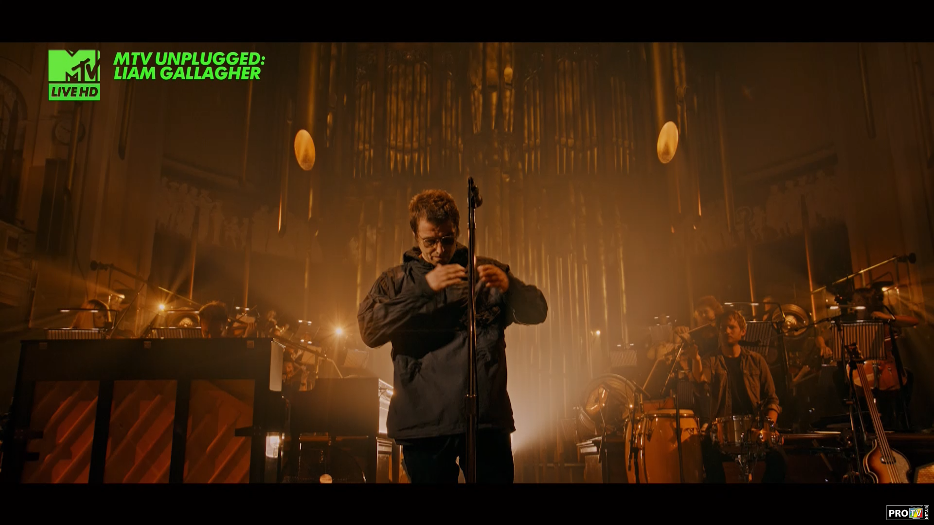

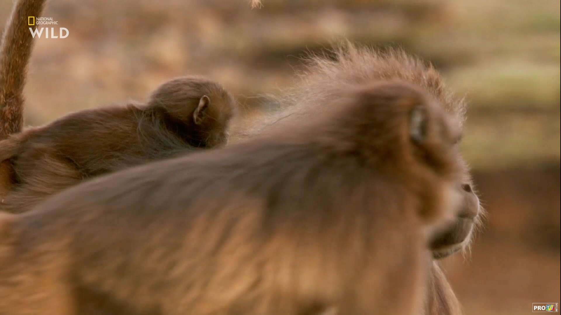

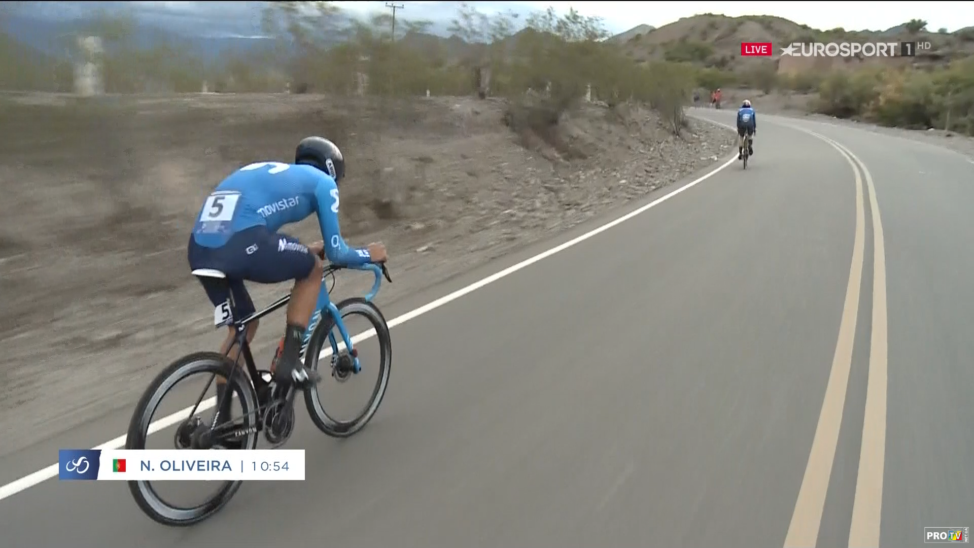

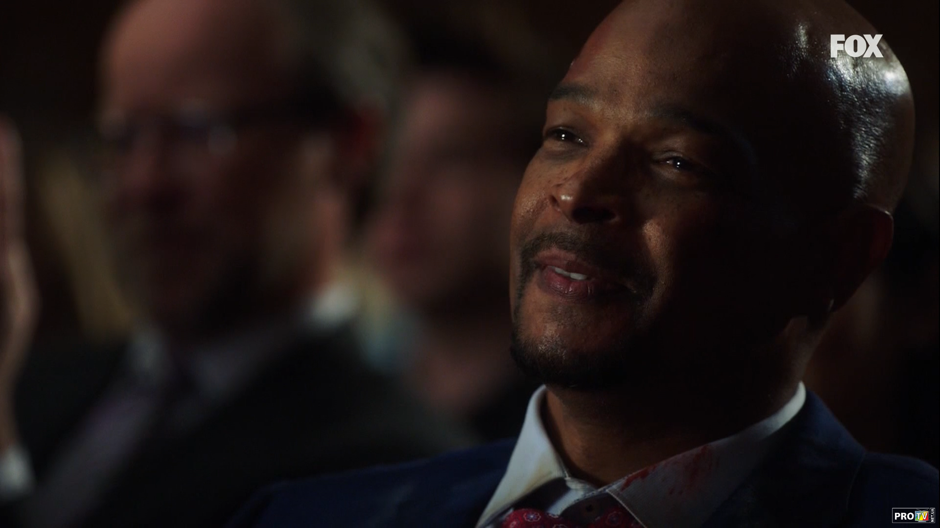

Тест HD каналов OTT sweet.tv
FOX HD & Co., каналы Discovery & Co., Eurosport HD и почти все зарубежные каналы - картинка недотягивает до качества 1280х720p.
Многие каналы на спутнике такие. Где-то апскейл, где-то мультиплексоры оптимизируют поток, где-то оно пожмакано безбожно.
PS: Если фотки открыть в отдельном окне - они будут в оригинальном "качестве", PNG.
Eurosport 1 HD . ProSeries. _           -     _            .      3.                  . 20200128_235326 #1.ts_snapshot_00.23.685.png
Eurosport 1 HD . ProSeries. _           -     _            .      3.                  . 20200128_235326 #1.ts_snapshot_00.05.129.png
MTV Live HD MTV Unplugged_ Biffy Clyro. 20200128_234333 #1.ts_snapshot_00.01.975.png
Fox Life HD _  _    _, 3      , 23  . _               _. 20200128_234458 #1.ts_snapshot_00.11.098.png
