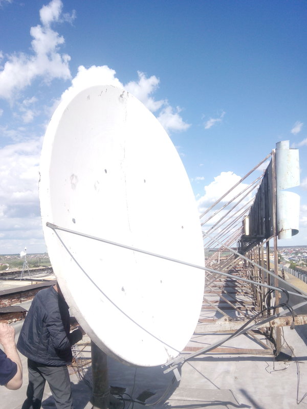

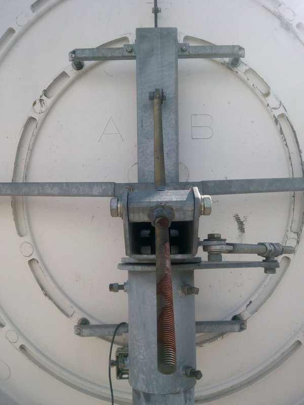

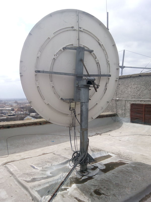

Осталась приемо-передающая аненна 2.4 на 2.7 метра. Собирается из 2х половинок.Опорно-поворотное устройство в комплекте. Все что на фото, без головок.
цена 1100 у.е.
