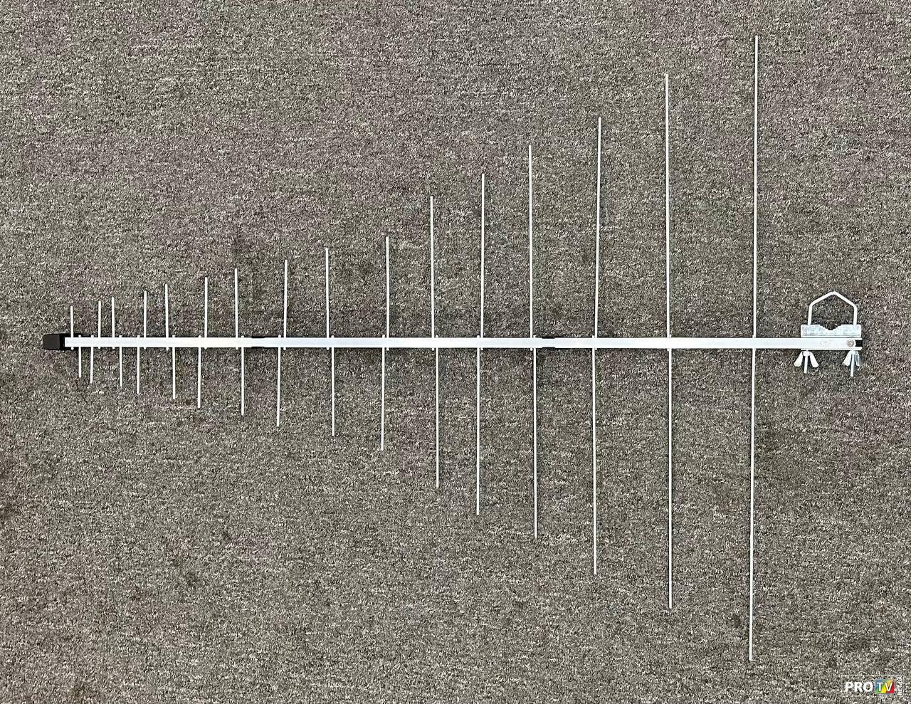

Недавно Глущенко мне выслал эфирную антенну Romsat AV-4035,так как заранее хотели протестировать хорошую антенну где можно было бы принять как Дц-метровый так и Метровый диапазон (МХ-7) с хорошими показателями.
Выбор пал на логопедическую Romsat AV-4035
https://romsat.ua/antena-efirna-romsat-av-4035/
Так как благодаря строению данной антенны при приёме двух диапазонов задействован всего один кабель(Без различных сумматоров)
Сама антенна удобная в установке -где собственно все видно.

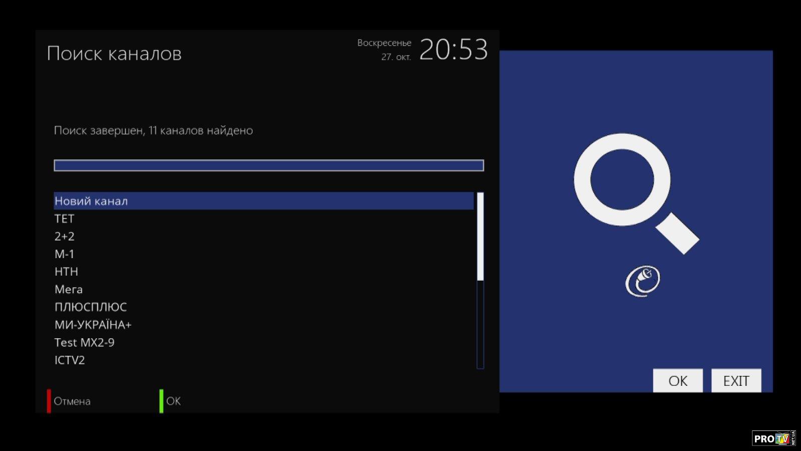

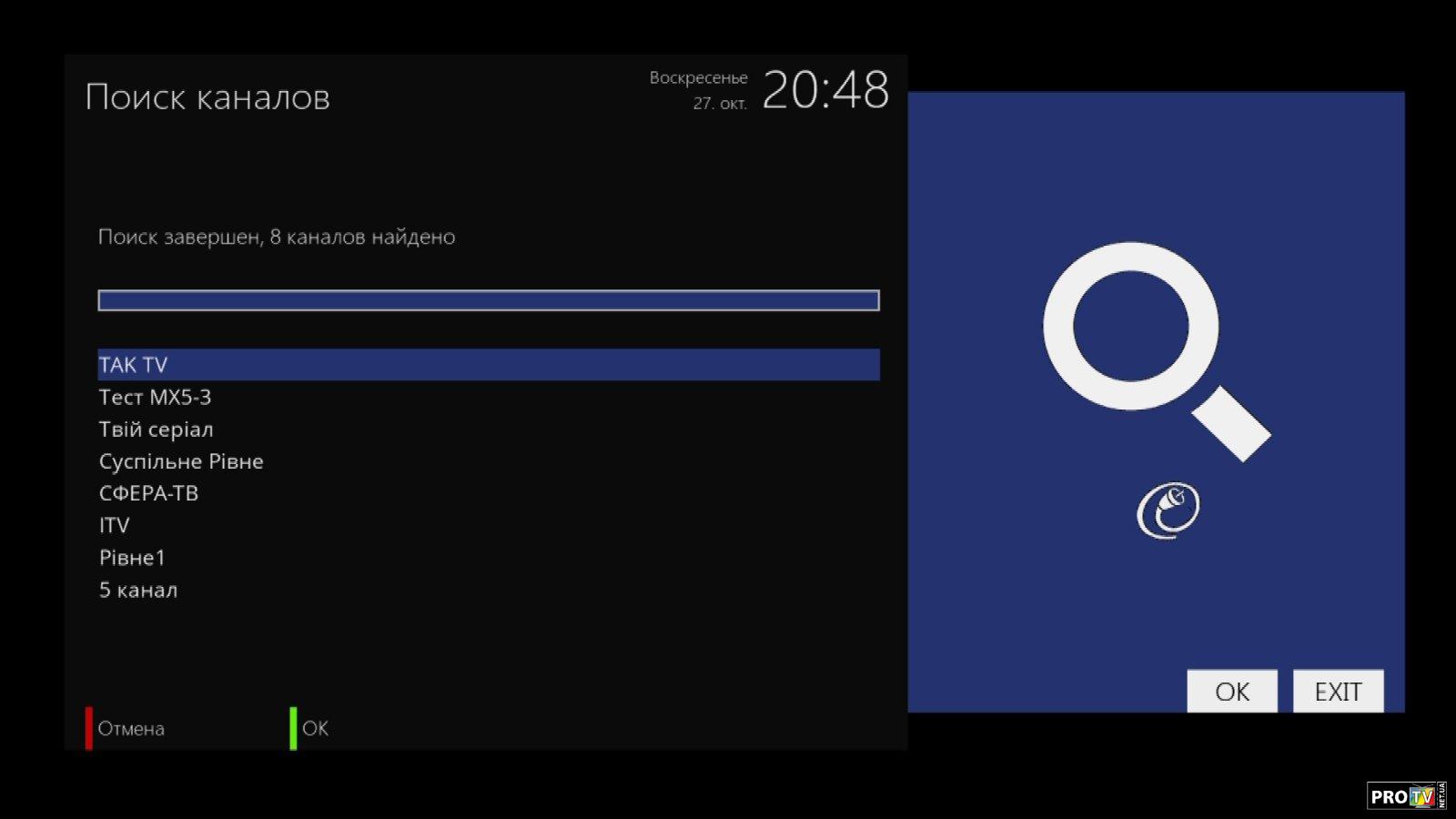

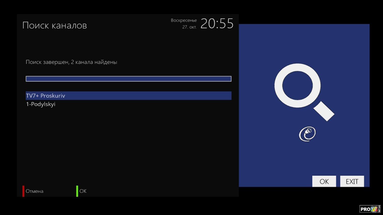

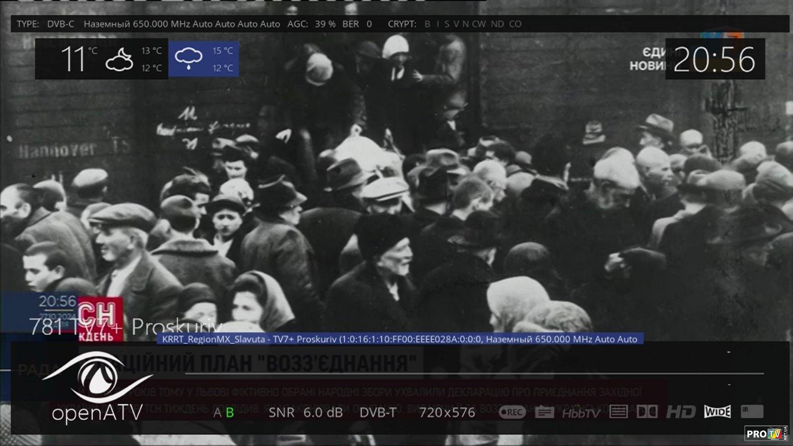

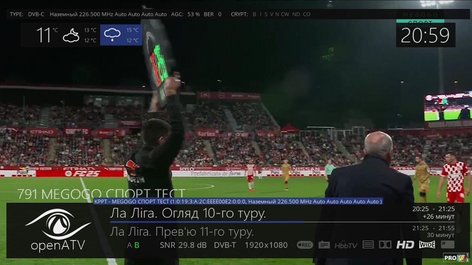

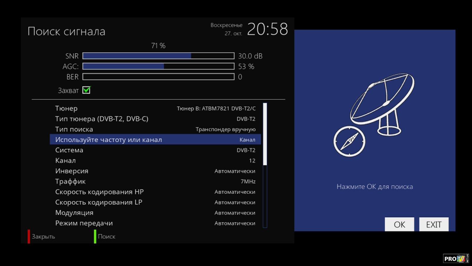

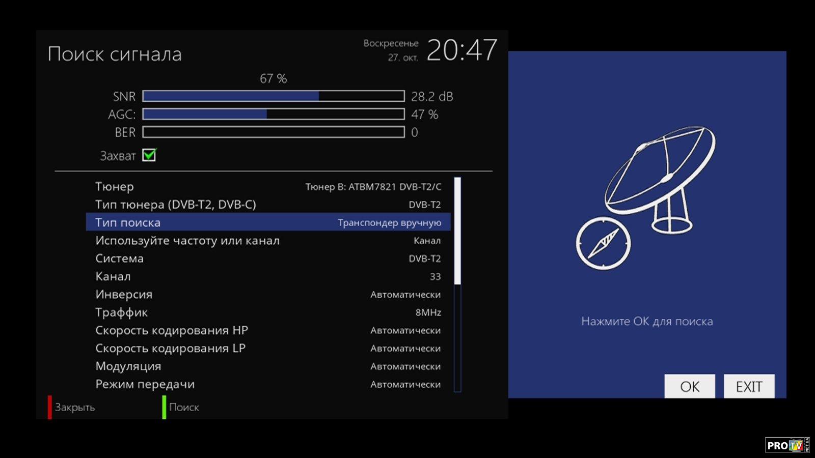

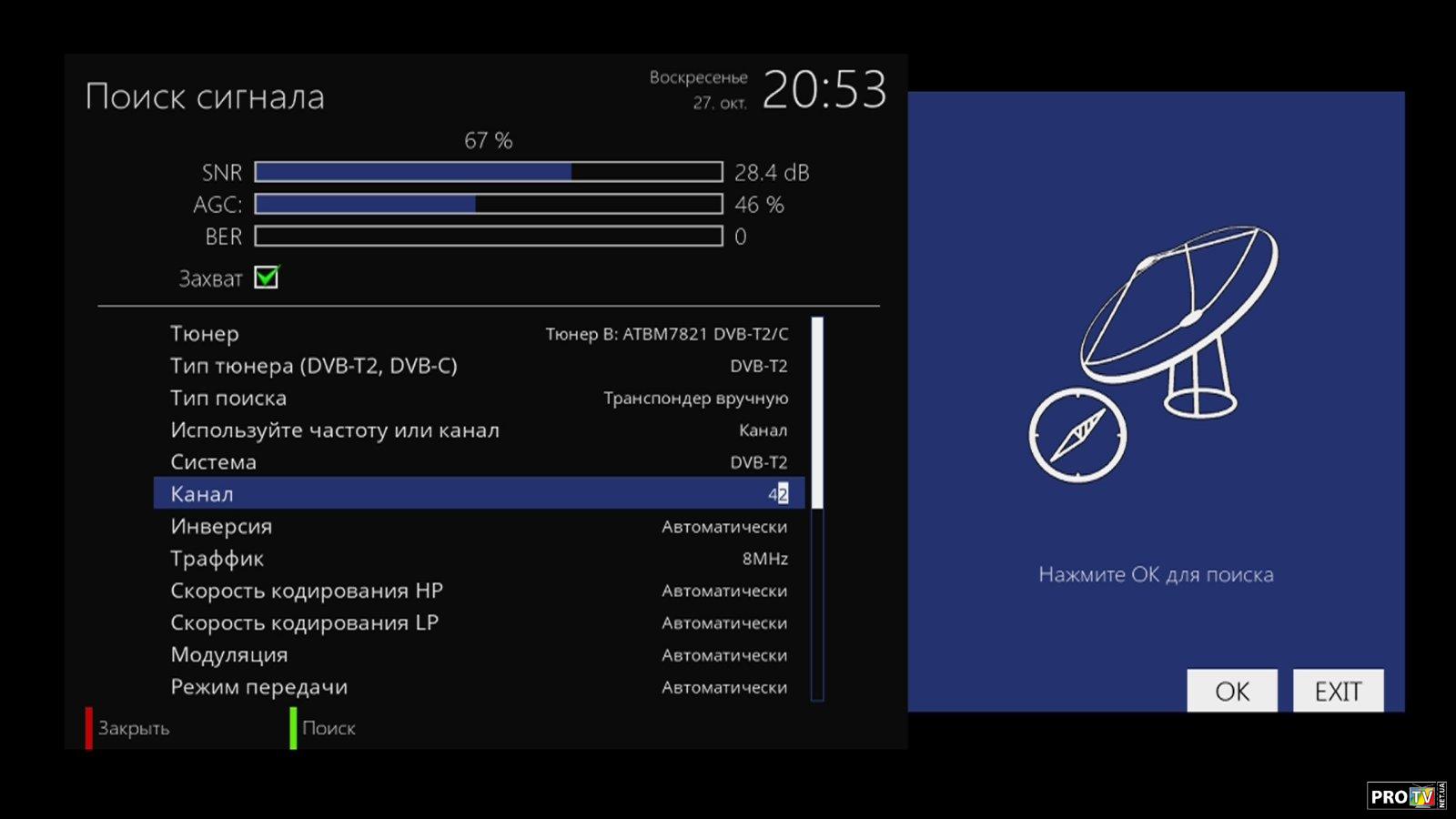

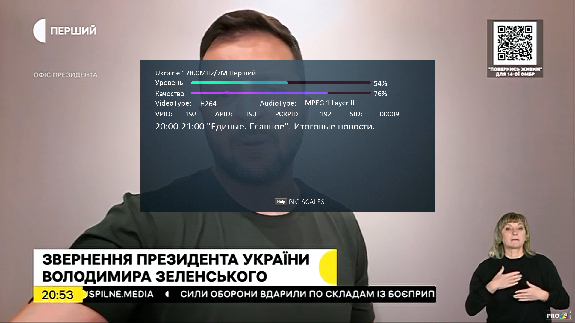

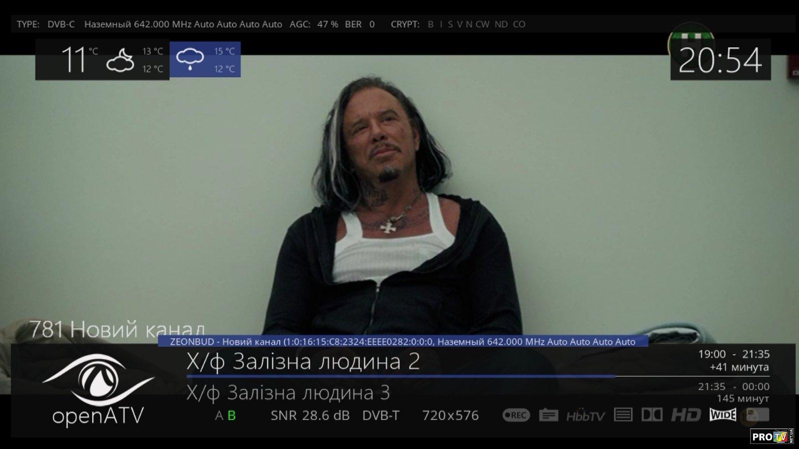

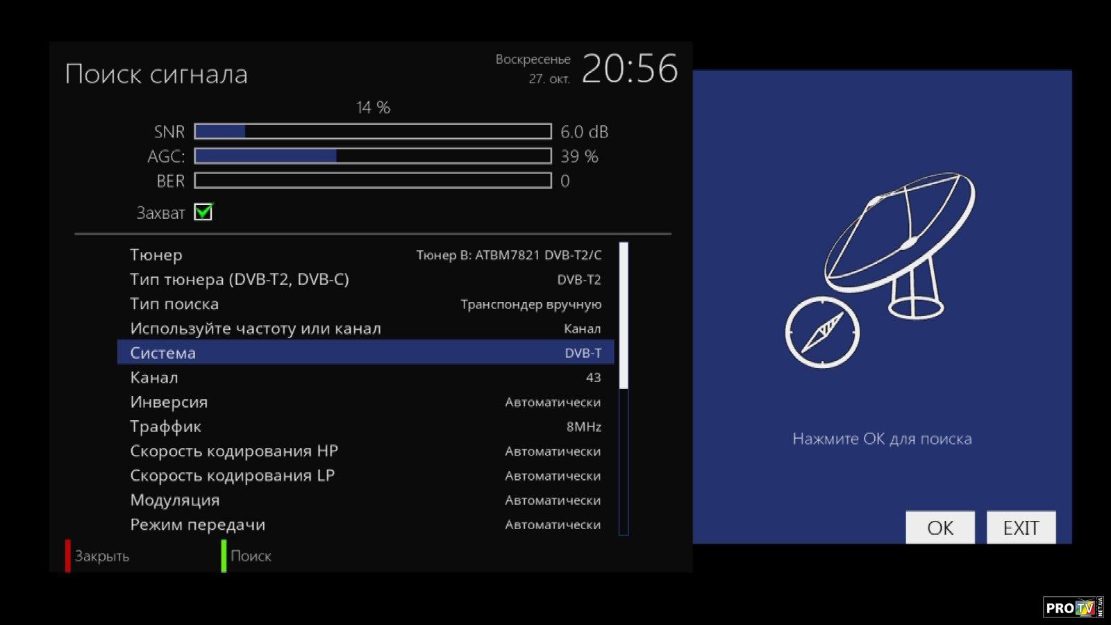

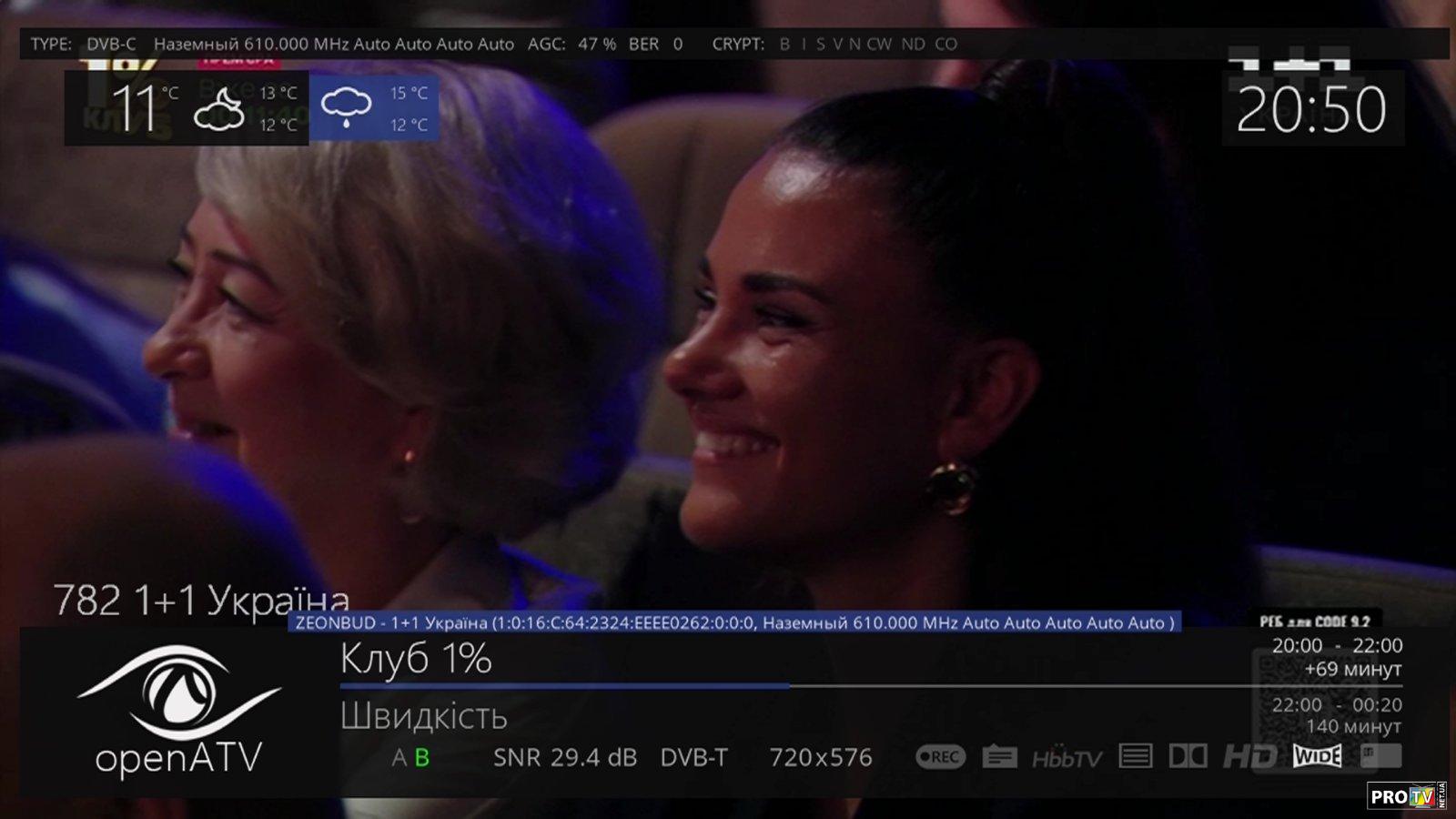

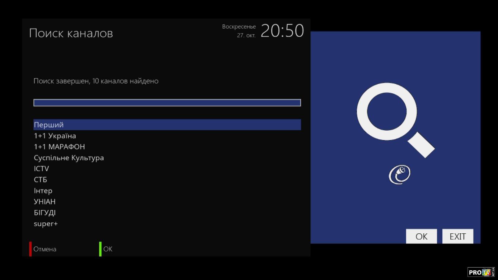

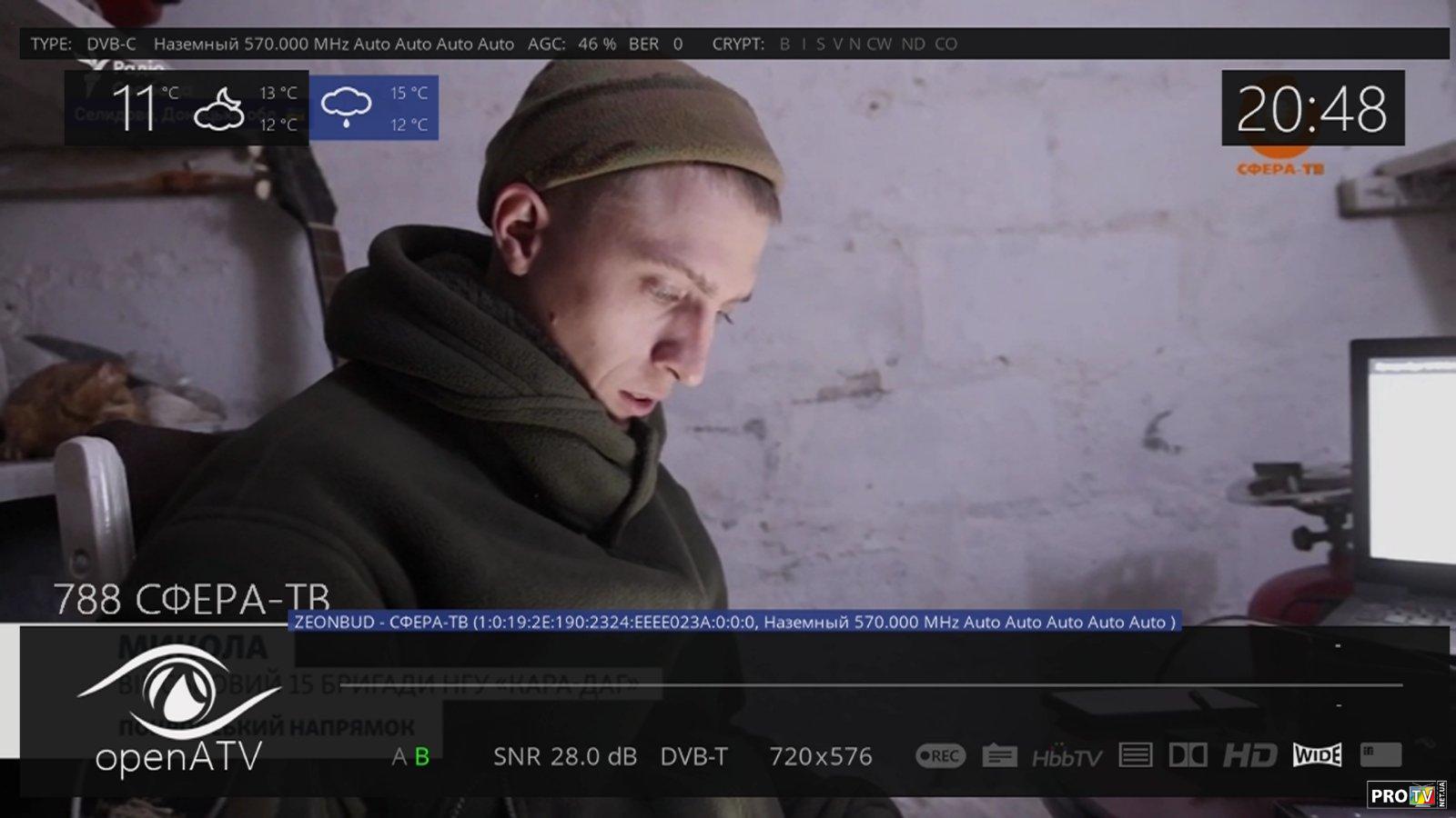

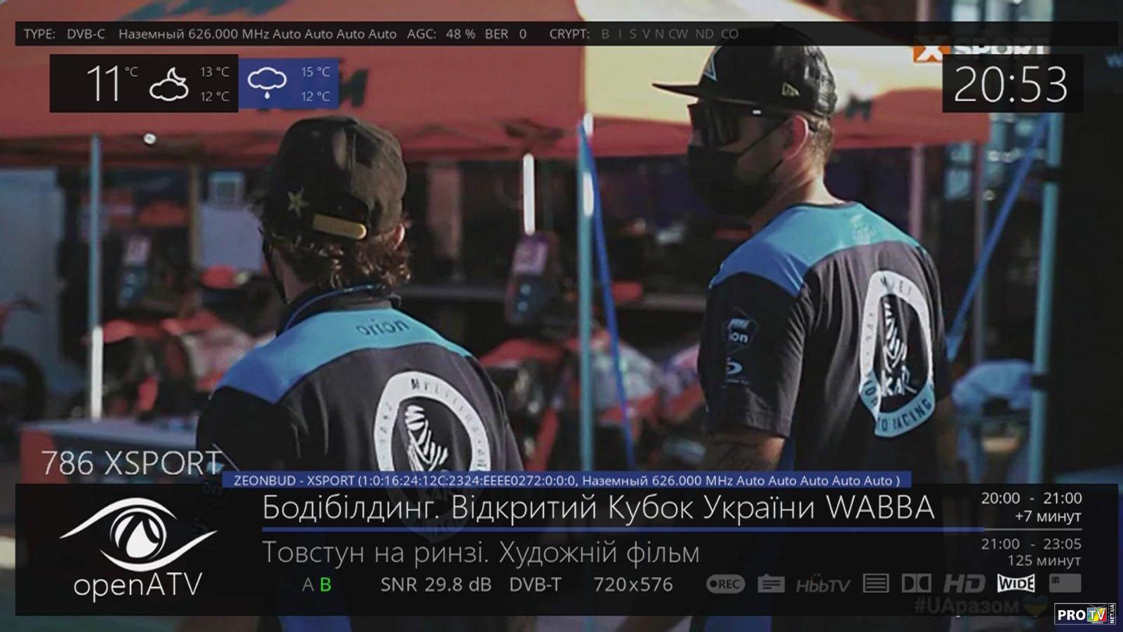

И так при настройке и юстировке добились таких результатов:
33к (МХ-5) мощность 1Квт расстояние 66км:
38к (МХ-1) мощность 1Квт расстояние 66км:
40к (МХ-3) мощность 1Квт расстояние 66км:
42к (МХ-2) мощность 1Квт расстояние 66км:
43к (Местный Славутский МХ) мощность 0,01Квт расстояние 26км:
Ну и фишка всего действия:

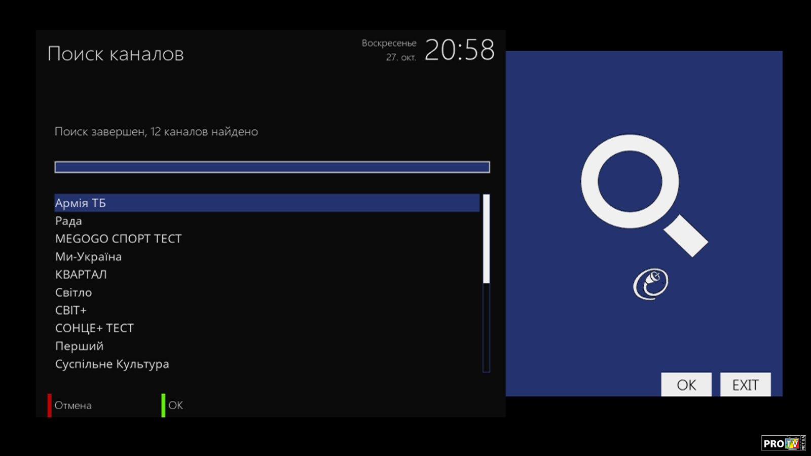

12к (МХ-7) мощность 2,2 Квт расстояние 66км:
В итоге результатом остался очень даже доволен.

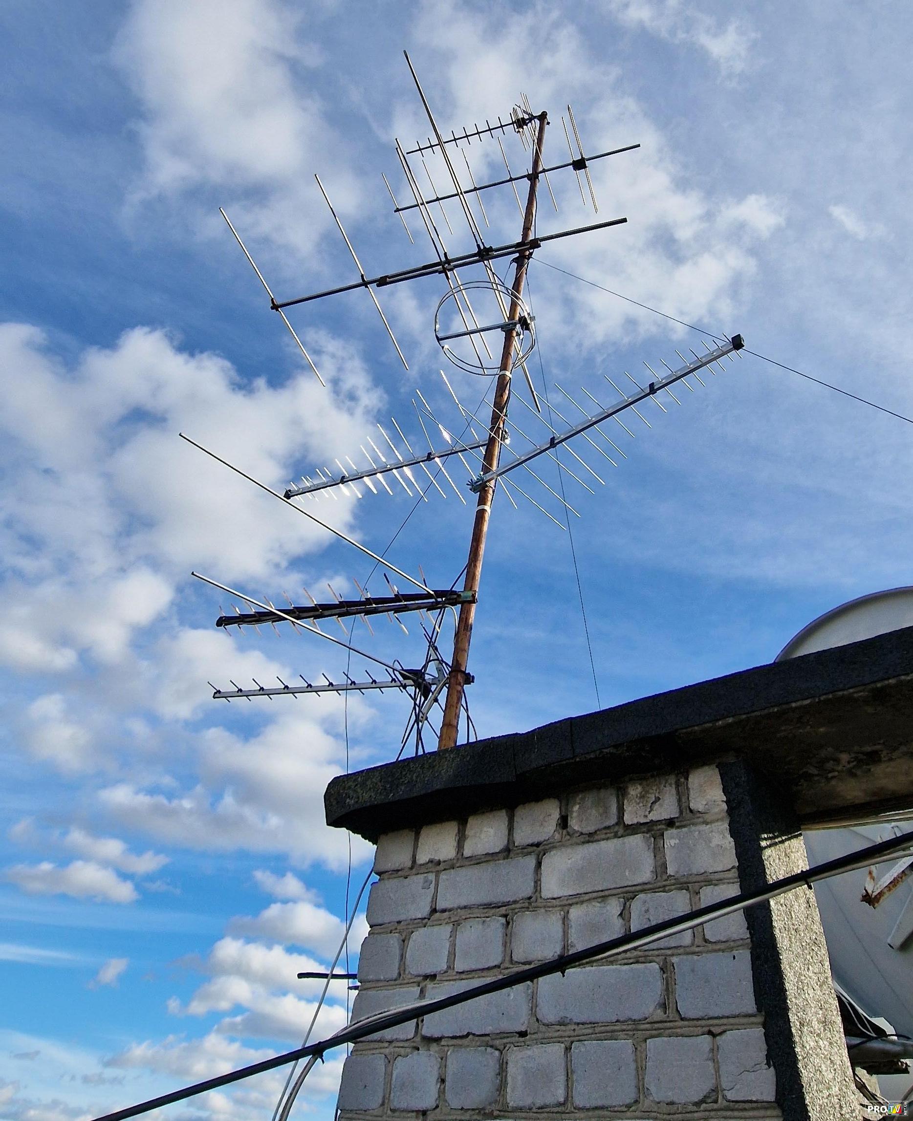

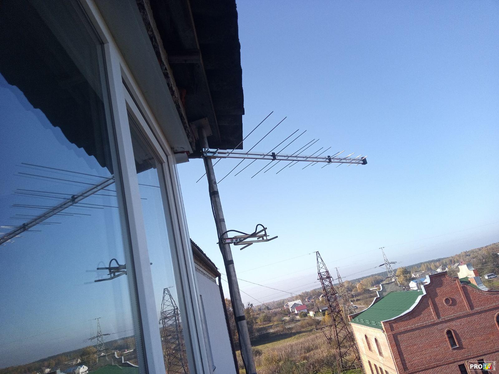

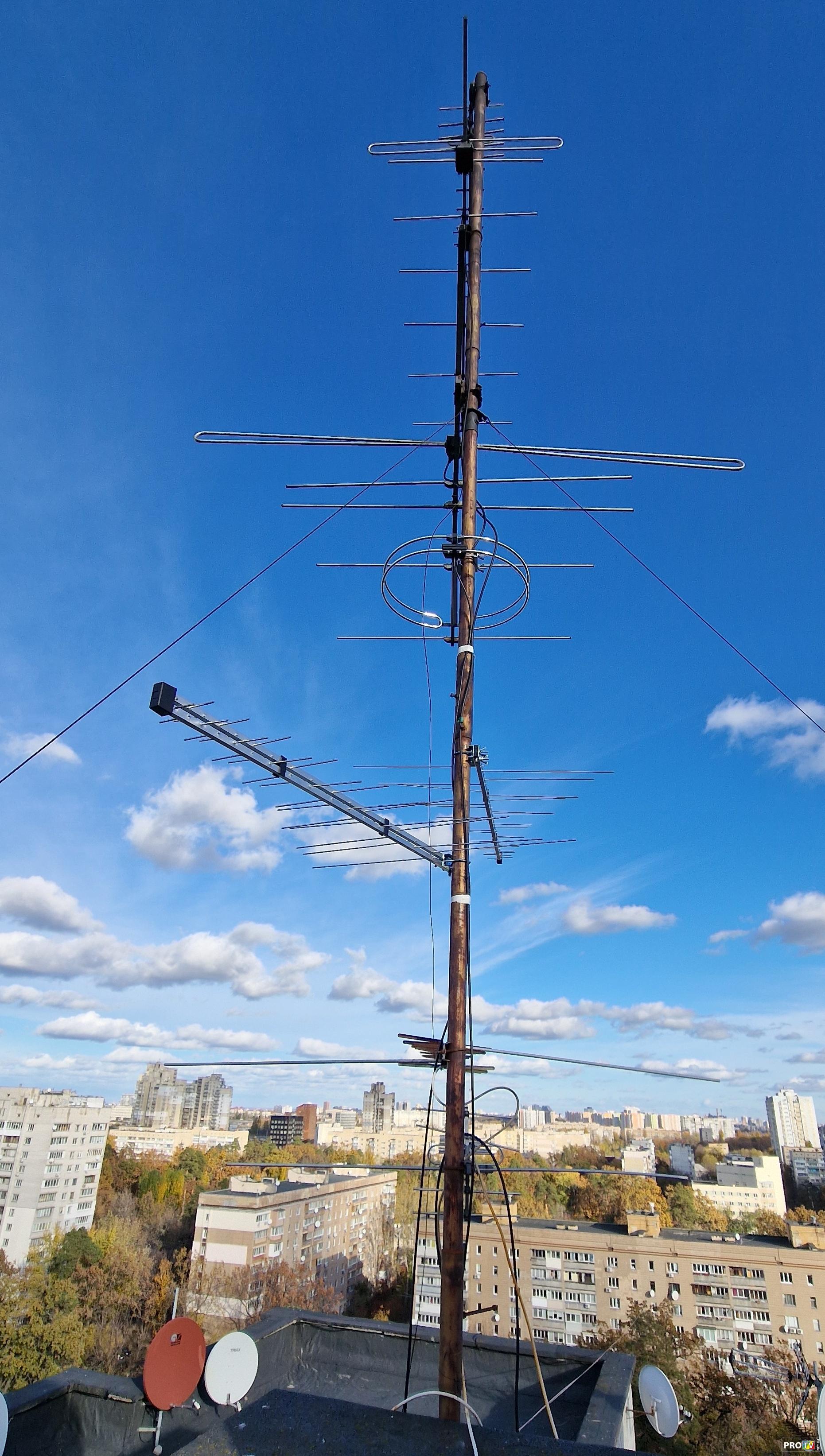

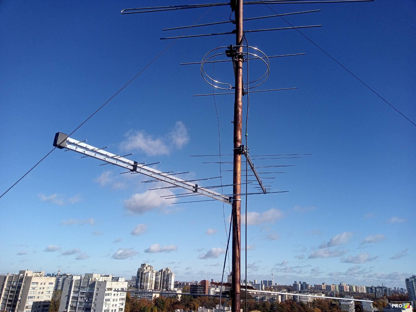

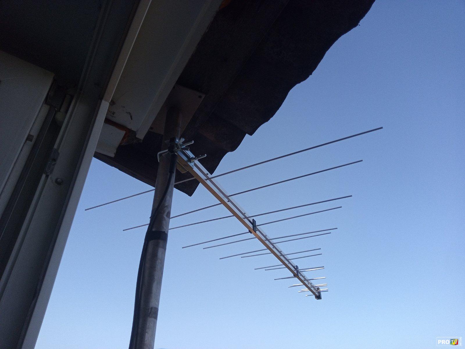

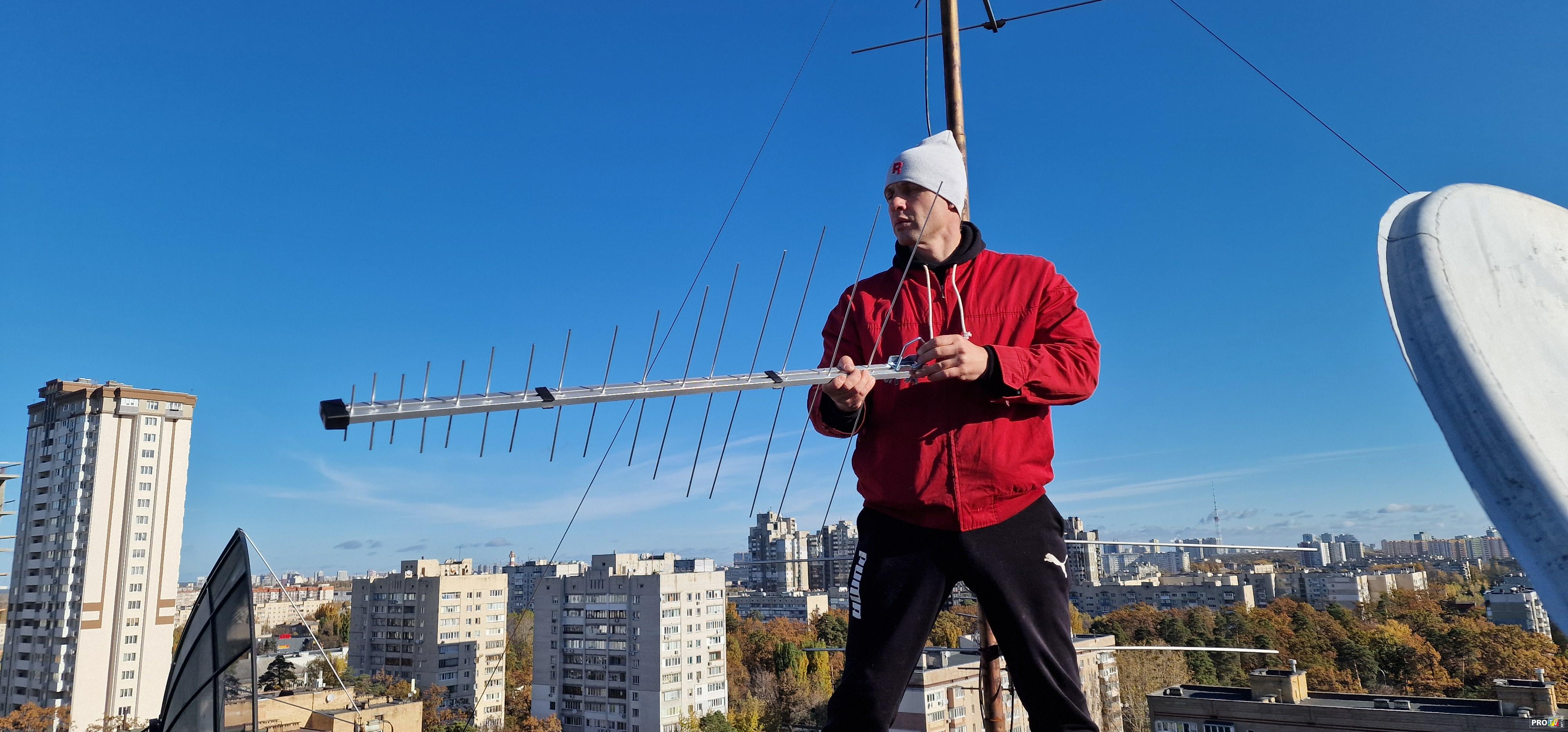

Установили сегодня 2 антенны
Будем наблюдать

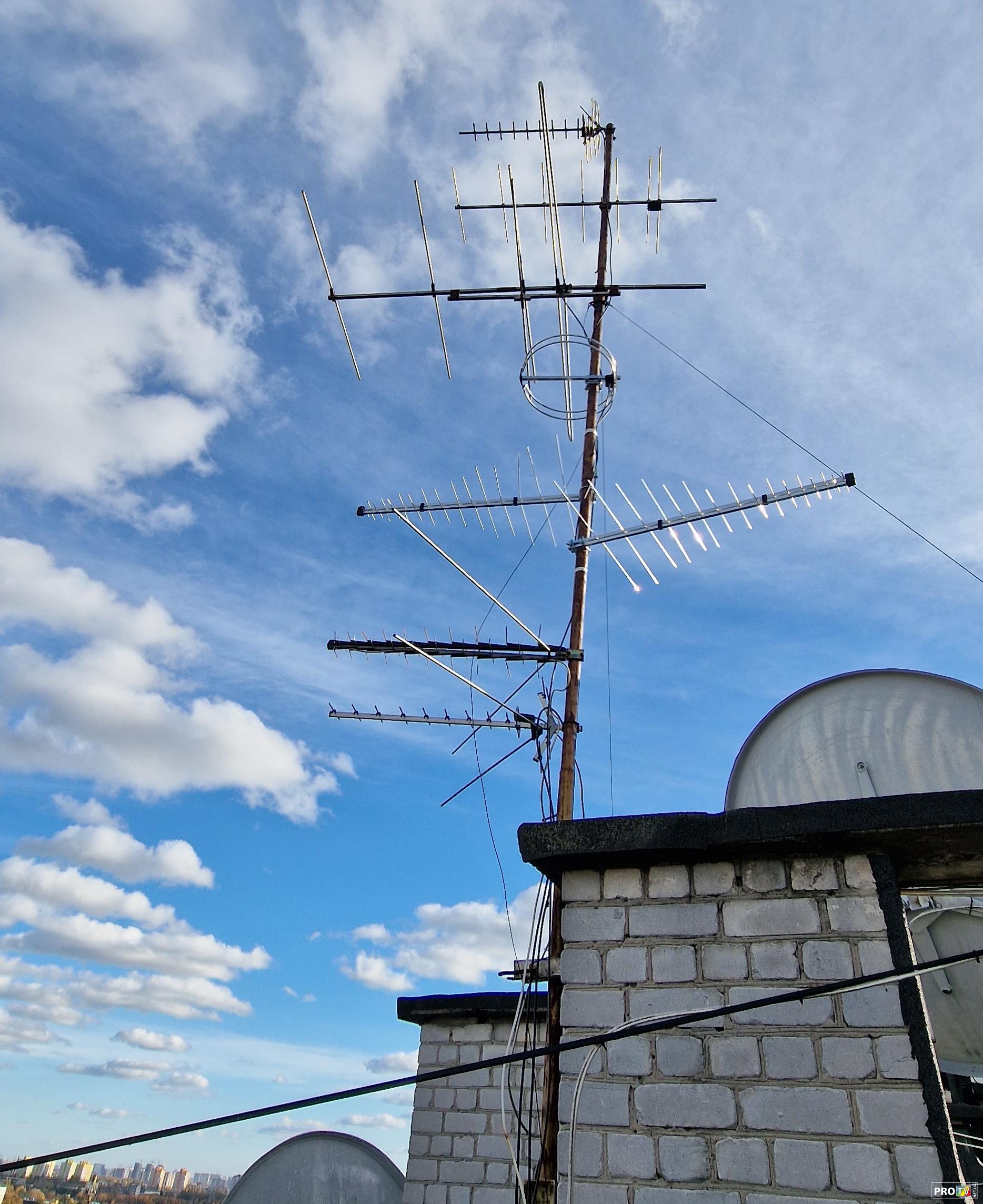

Интересно узнать про возможности этой антенны в сравнении с Мотыльком. Отец когда-то поставил этот самый Мотылек, и в принципе все неплохо работает - MX1, MX2 и MX5 в частном секторе Одессы принимает с качеством примерно 70% по показаниям тюнера WV, а вот MX3 - в р-не 50%, но бывает, что этот МХ пропадает.
Поэтому хотел бы узнать будет ли этот Romsat принимать Зеоновские МХ лучше, хуже или так же, чтобы заменить отцу антенну на возможно более лучшую как для зеона, так и для возможности принимать МХ7.

Эта антенна логопериодическая -того же типа что и мотылёк,но и значительно больше и естественно физически в ДЦ метровке приём будет сильнее+МВ и что удобно все два диапазона по одному кабелю без всяких сумматоров и это уже ЕССТЕСТВЕННО БЕЗ ЗАТУХАНИЙ.Хотя и на мотылёк разработчикам сделать дополнительные дирректора на МВ диапазон несоставит труда.

Антенна приняла МХ-7 из Житомира на 5МВ канале за 120км
