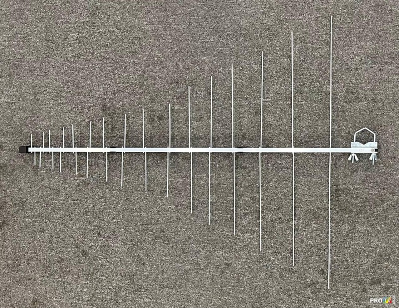

Недавно Глущенко мне выслал эфирную антенну Romsat AV-4035,так как заранее хотели протестировать хорошую антенну где можно было бы принять как Дц-метровый так и Метровый диапазон (МХ-7) с хорошими показателями.
Выбор пал на логопедическую Romsat AV-4035
https://romsat.ua/antena-efirna-romsat-av-4035/
Так как благодаря строению данной антенны при приёме двух диапазонов задействован всего один кабель(Без различных сумматоров)
Сама антенна удобная в установке -где собственно все видно.

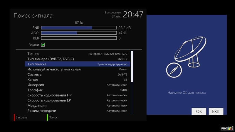

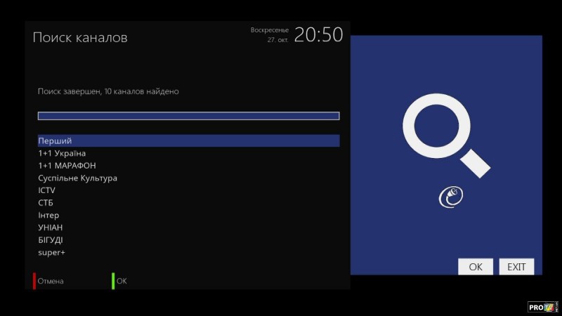

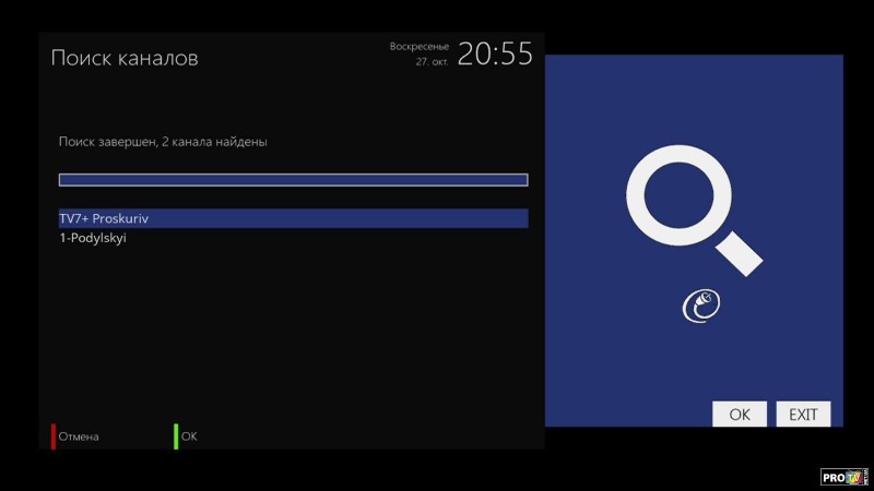

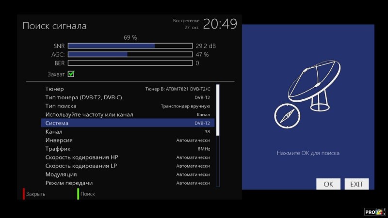

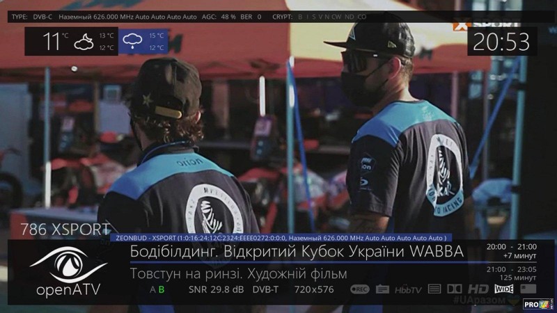

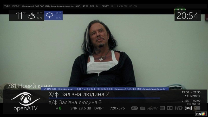

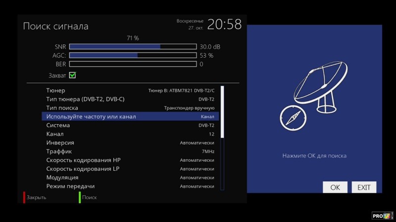

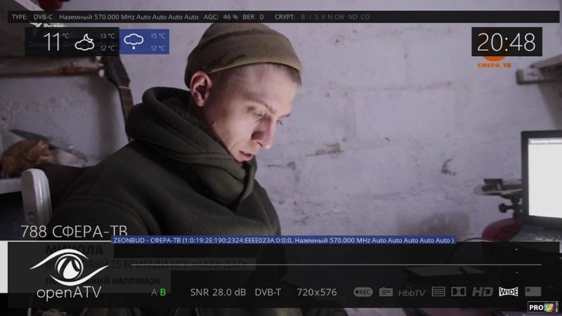

И так при настройке и юстировке добились таких результатов:

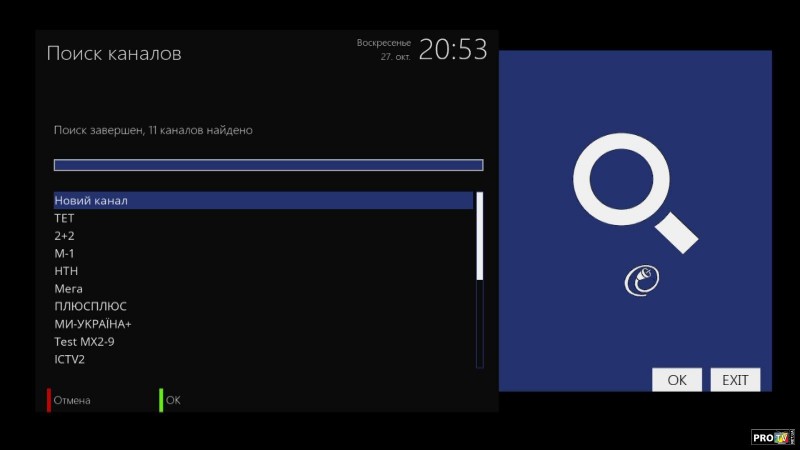

33к (МХ-5) мощность 1Квт расстояние 66км:
38к (МХ-1) мощность 1Квт расстояние 66км:
40к (МХ-3) мощность 1Квт расстояние 66км:

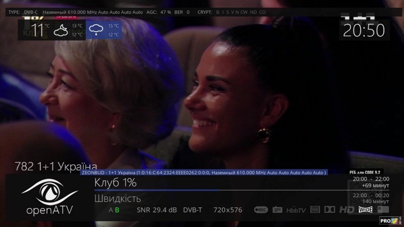

42к (МХ-2) мощность 1Квт расстояние 66км:
43к (Местный Славутский МХ) мощность 0,01Квт расстояние 26км:

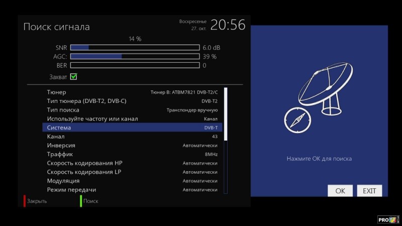

Ну и фишка всего действия:

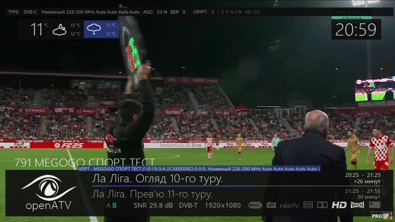

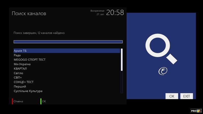

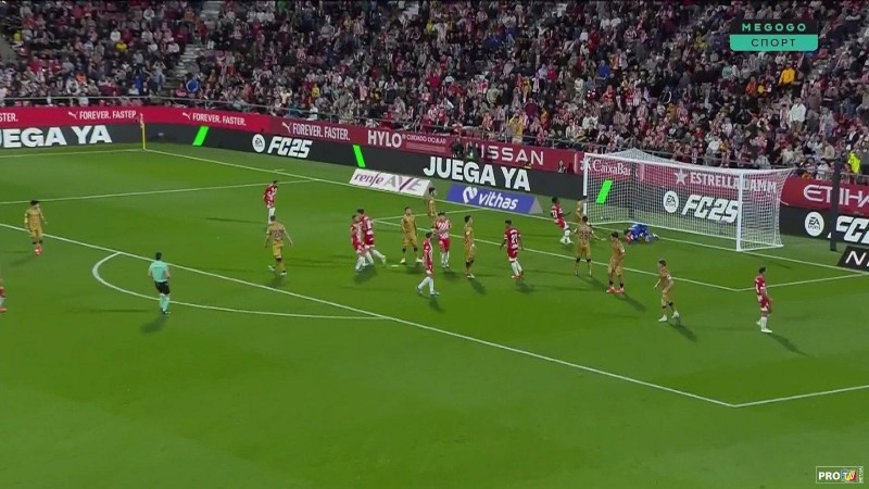

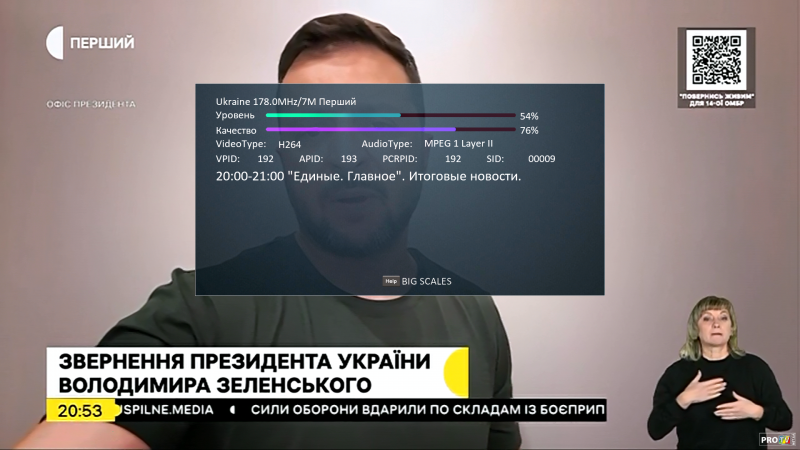

12к (МХ-7) мощность 2,2 Квт расстояние 66км:
В итоге результатом остался очень даже доволен.

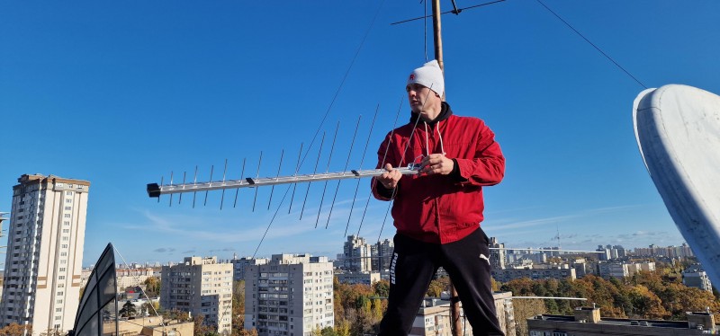

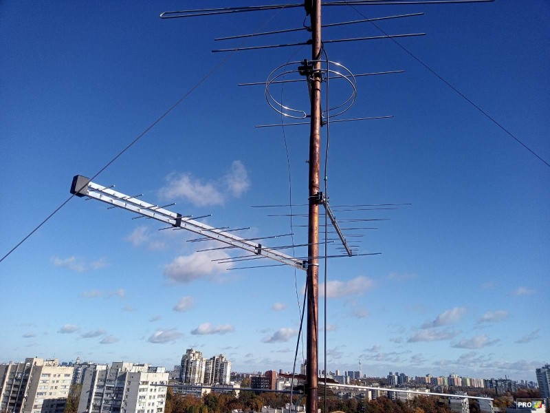

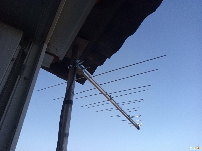

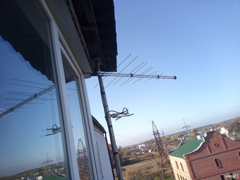

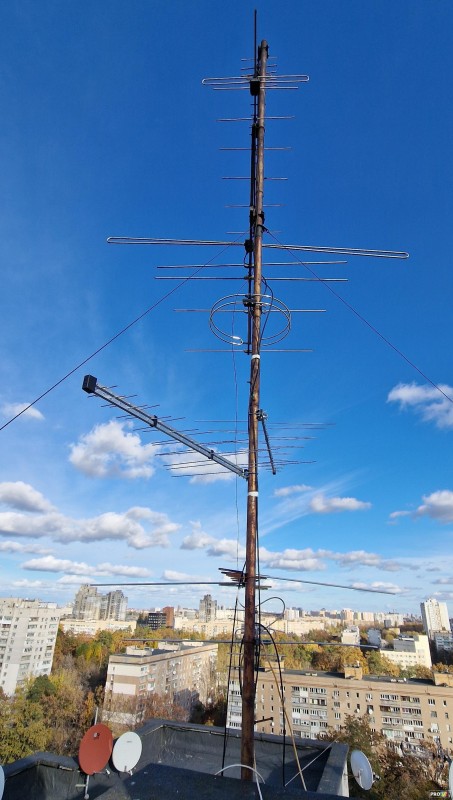

Установили сегодня 2 антенны
Будем наблюдать

Антенна приняла МХ-7 из Житомира на 5МВ канале за 120км
