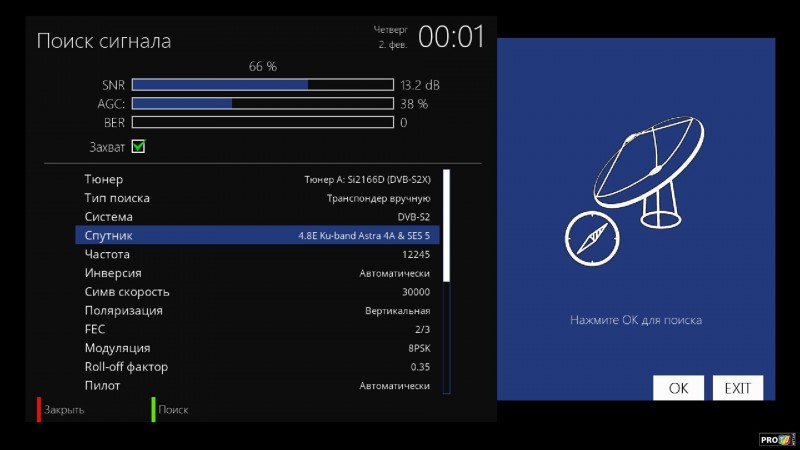

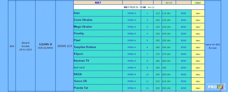

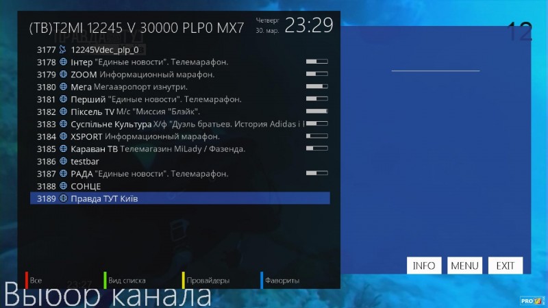

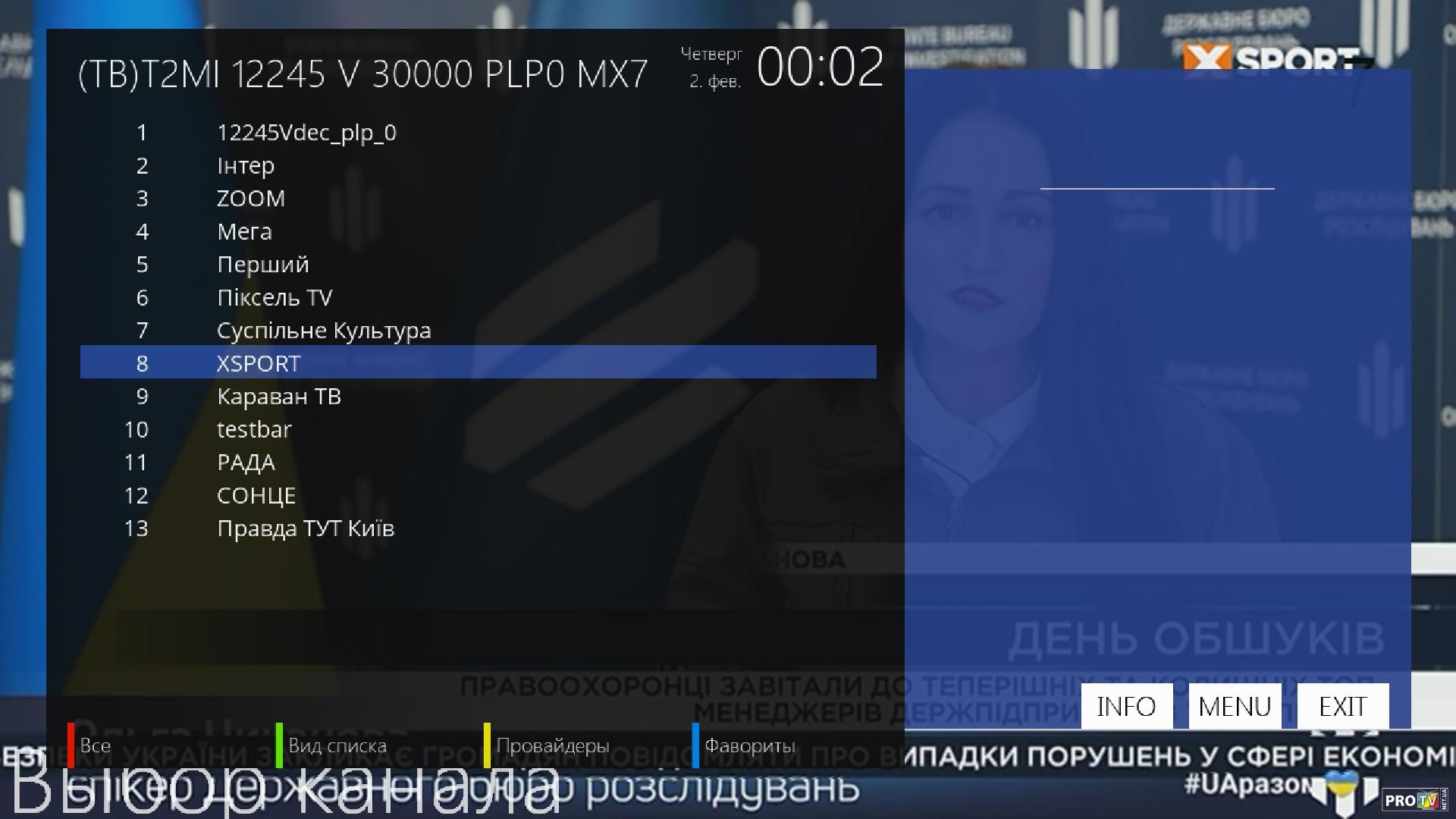

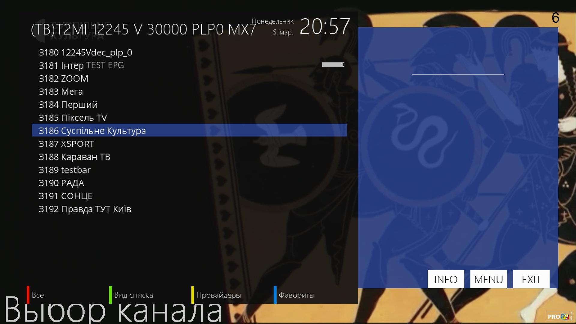

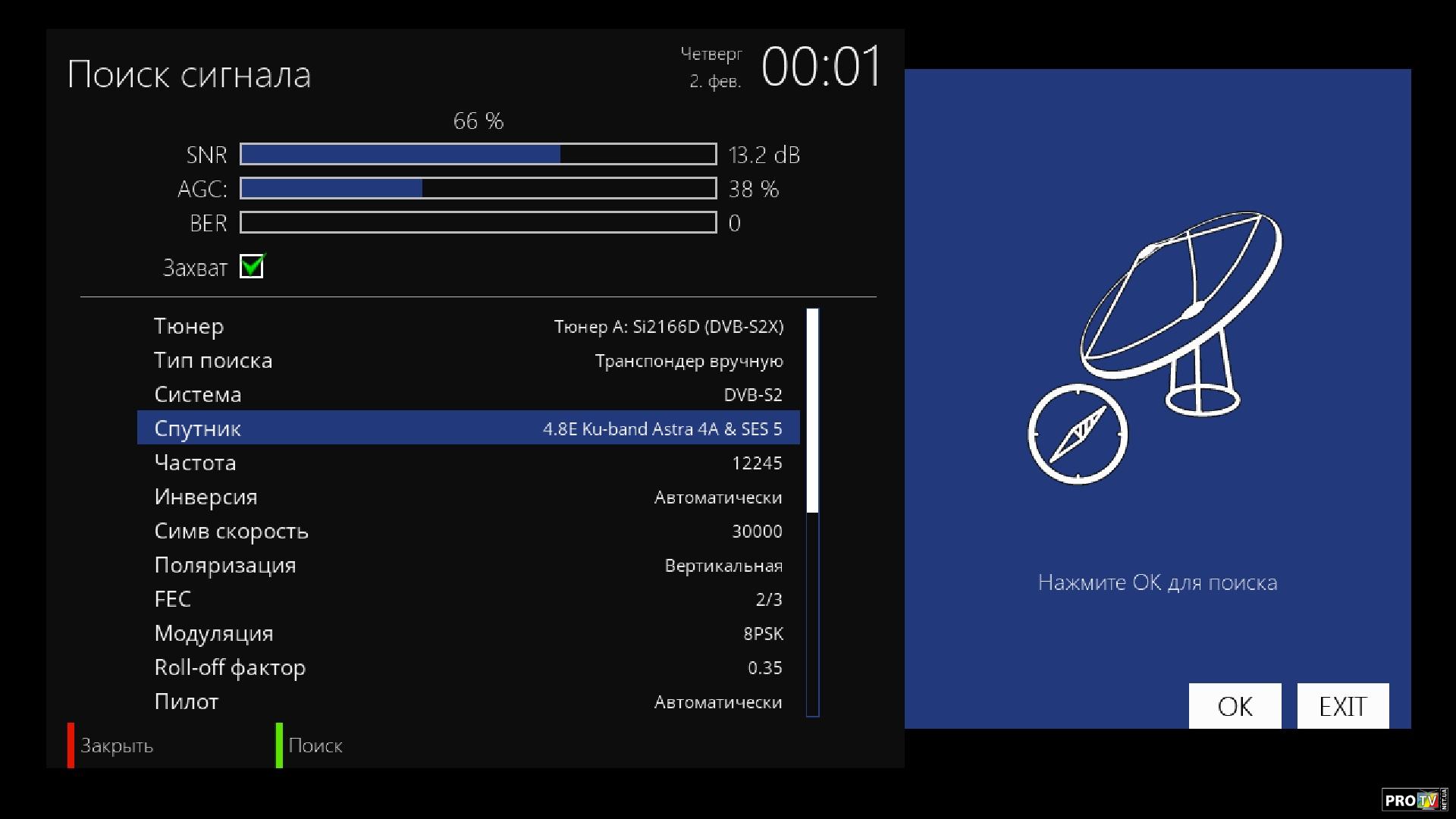

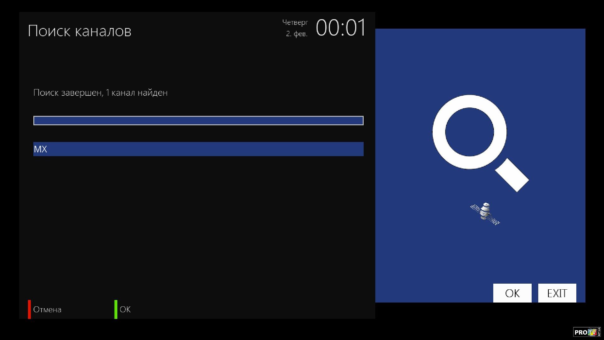

Недавно появился тестовый T2-MI пакет Концерна РРТ МХ-7 со спутника Astra 4A 4.9E (12245 V 30000)
T2-MI PID 4096 кодирован в BISS
По этой причине пакет не сканируется даже на ресиверах с поддержкой T2-MI
Доступен через Stream relay на Е2

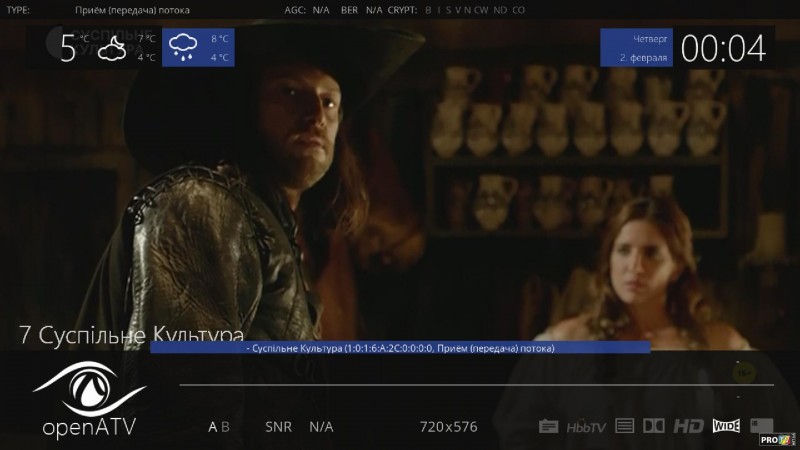

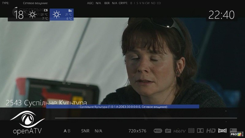

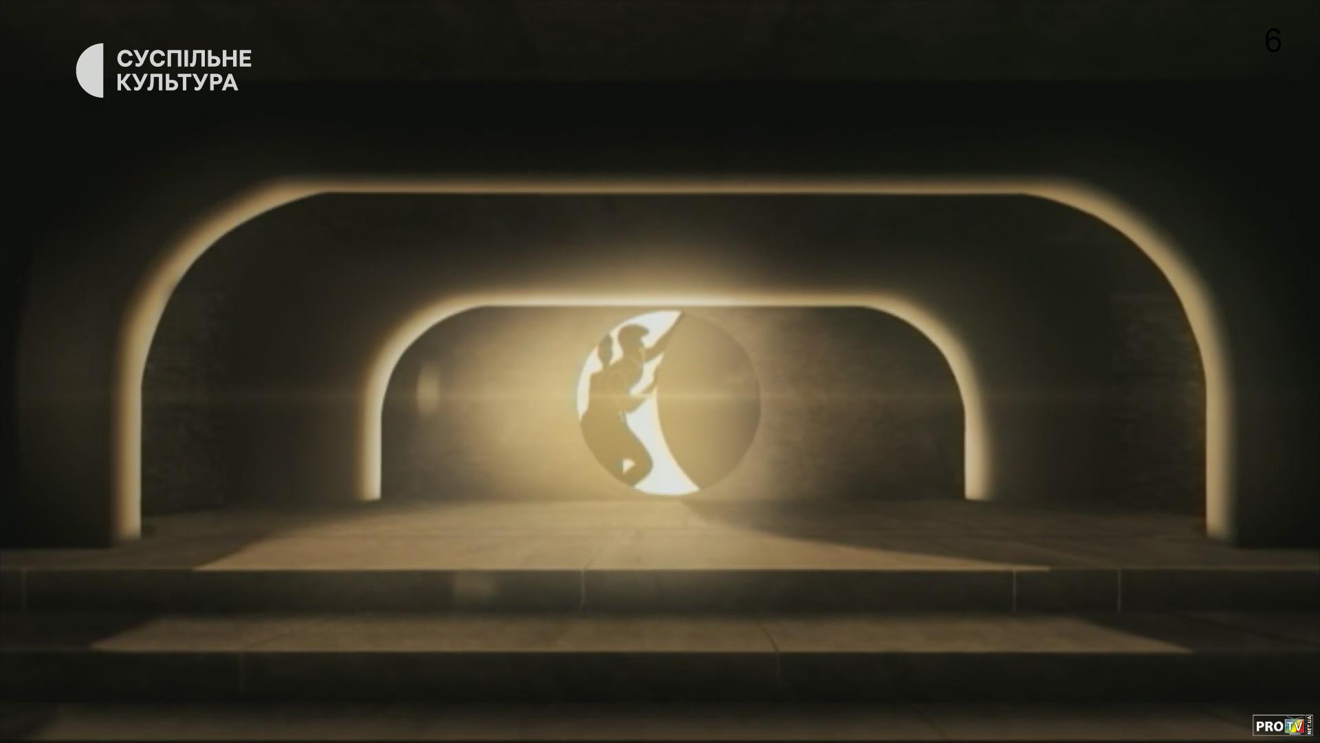

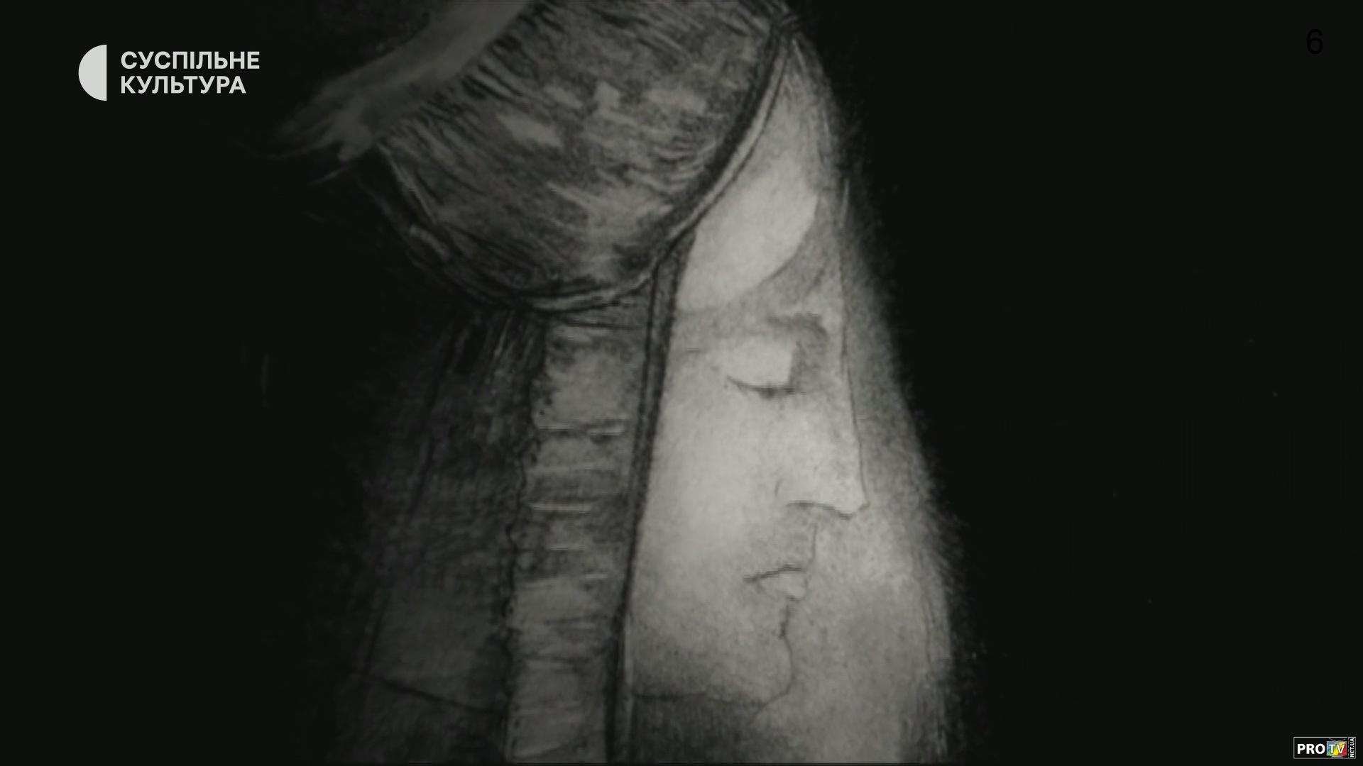

В пакете РРТ МХ-7 тестируется HD версия канала Суспільне Культура

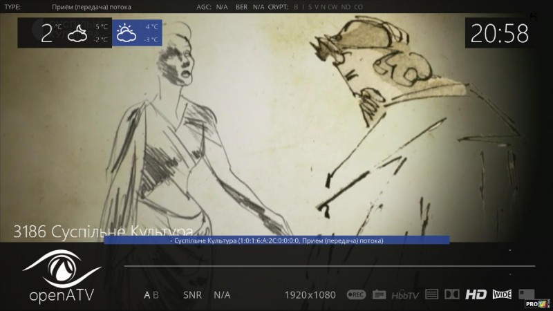

Кстати! Недавно наблюдал тесты в эфире метрового диапазона на 7 канале (Полонное) при помощи дициметровой антенны.Видимо после монтажа ретранслятора проводили настройку системы МХ-7
Другими словами скоро заработает в Украине DVBT2 в метровом диапазоне! Про это будет другая тема.

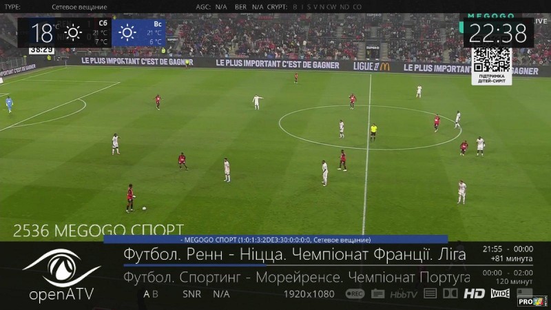

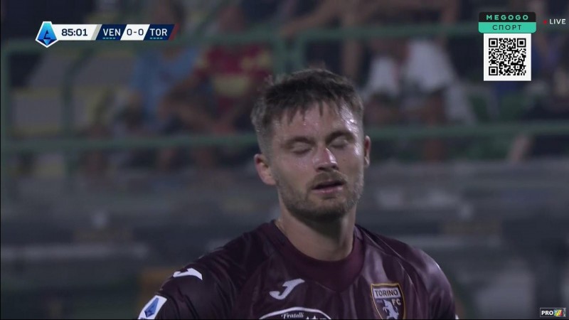

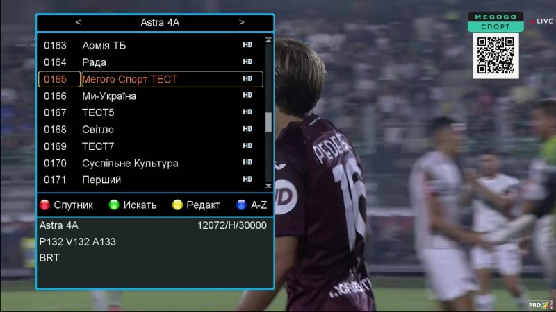

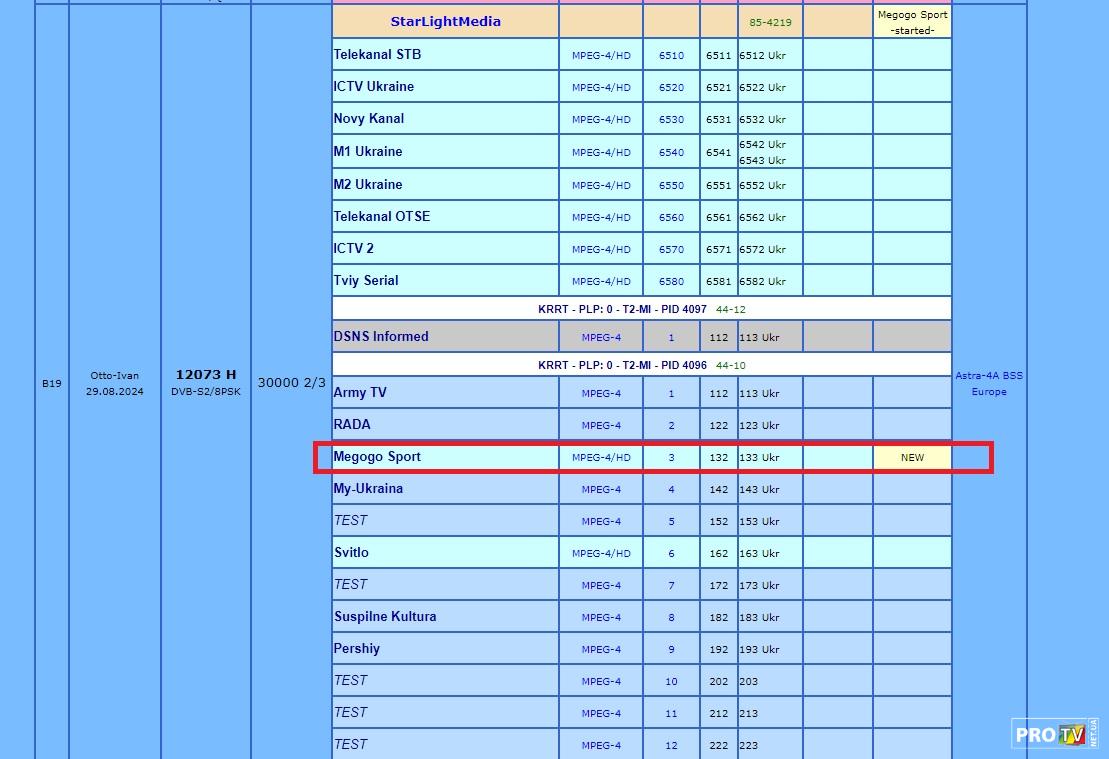

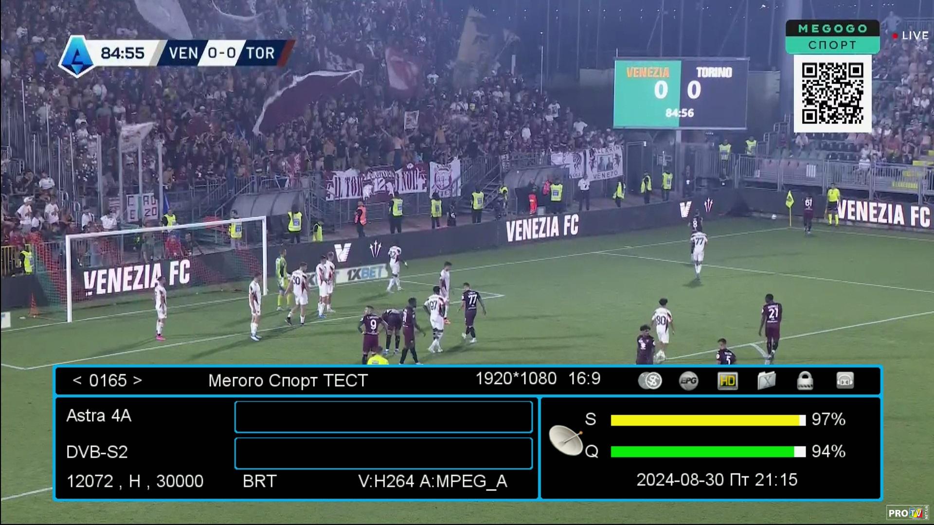

В пакете T2-MI МХ-7 вчера появился «Megogo Спорт» со спутника Astra 4A 4.9E (12072 H 30000)

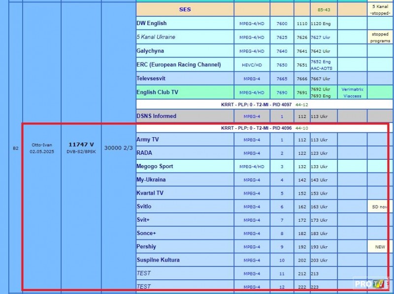

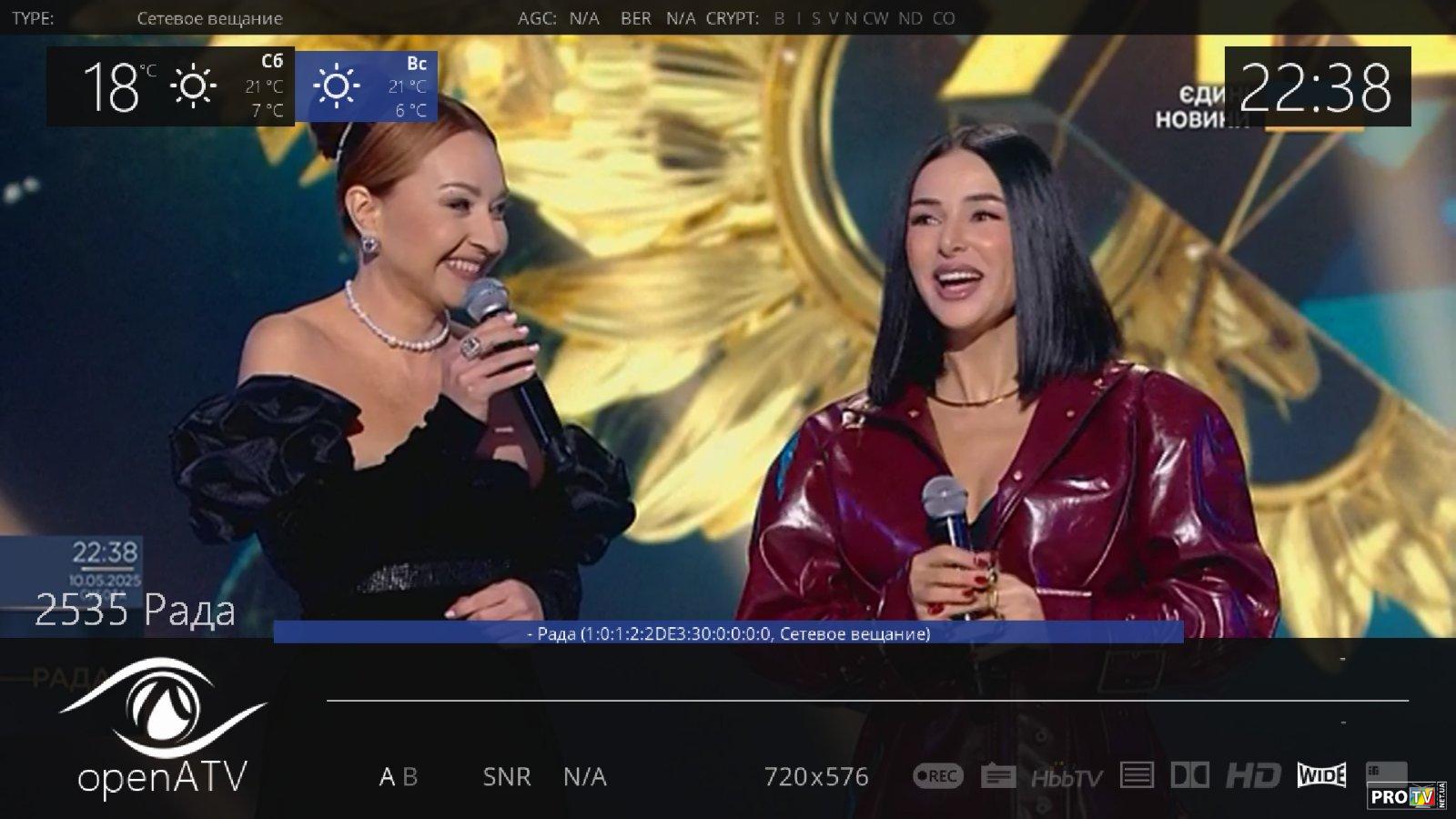

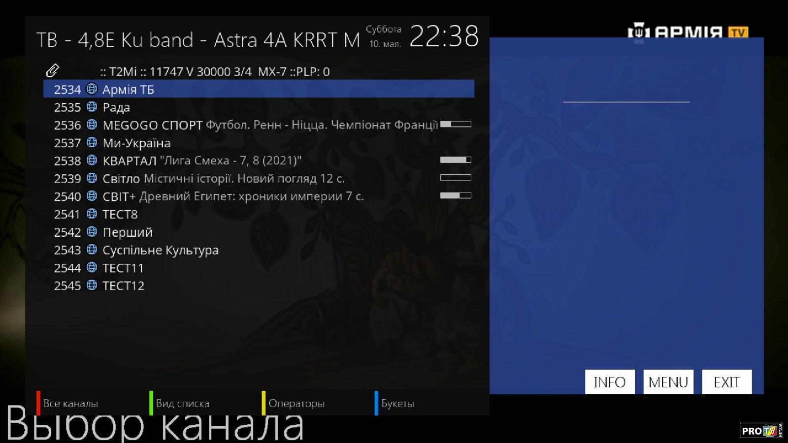

Данный пакет на Е2 идет только через Stream relay
11747 V 30000 2/3,DVB-S2/8PSK,PLP: 0 - T2-MI - PID 4096

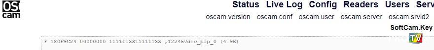

biss
F 2FEE7BB7 00000000 1111113311111133 ;MX-7 11747 (4.8E)
