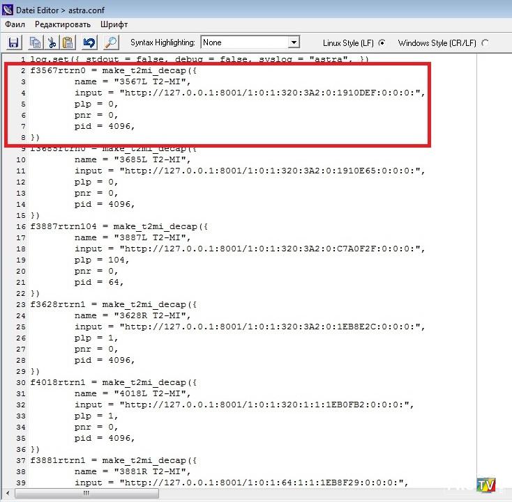

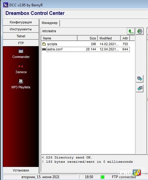

Далее,соединяемся с ресивером по FTP. В /etc/astra/
в файле astra.conf прописываем следующее:
log.set({ stdout = true, debug = false, syslog = "astra", })
f3567rtrn0 = make_t2mi_decap({
name = "3567L ISI10 T2-MI PLP0",
input = "http://127.0.0.1:8001/1:0:1:320:3A2:0:1910DEF:0:0:0:",
plp = 0,
pnr = 0,
pid = 4096, })

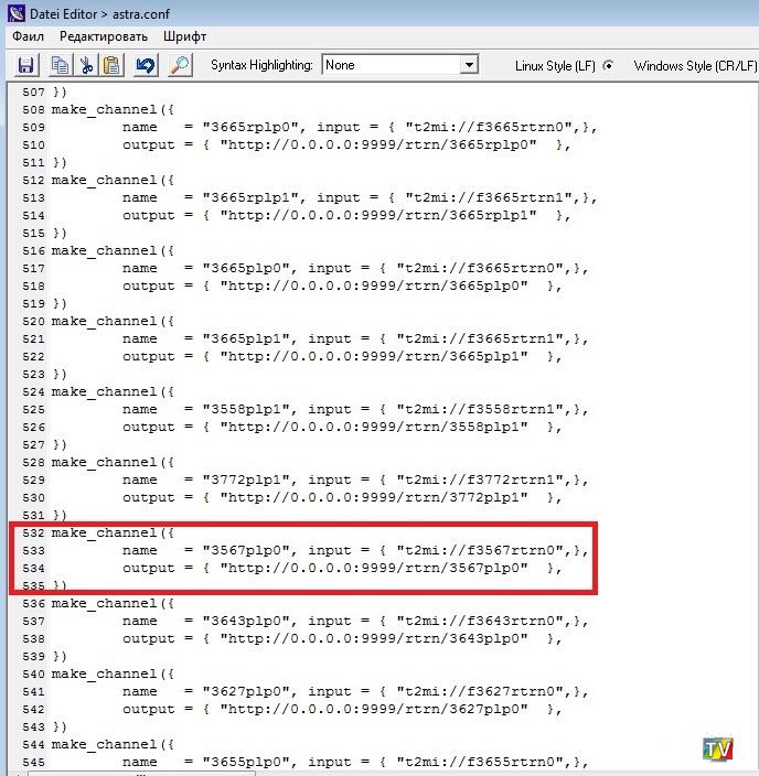

make_channel({
name = "3567plp0", input = { "t2mi://f3567rtrn0", },
output = { "http://0.0.0.0:9999/rtrn/3567plp0" }, })
В верхнем блоке мы прописываем/создаем источник.
f3567rtrn0 - это название создаваемого источника, назвать можно как угодно, но первый знак этого названия должен быть буквой. f – это frequency (от англ. слова "частота"), потом сама частота 3567 и rtrn0 (plp0).
name = название канала, можно прописать что угодно, но это name будет отражаться в логе при работе астры.
input = это внутренний IP и наш референс, тут астра получает данные для обработки.
plp = в этом примере равно 0, т. к. plp0. PLP - канал физического уровня (Physical Layer Pipe).
pnr = опционально, ставим 0. PNR — program number, номер программы, содержащий полезную нагрузку T2-MI, часто совпадает с сидом канала.
pid = для Российских мультиплексов в T2-MI всегда 4096. PID - идентификатор пакета (Packet Identifier), элементарные потоки (например видео и аудио) и информационные таблицы упаковываются в TS-пакеты. Каждый пакет имеет уникальный идентификатор - PID. Значение PID должно находиться в диапазоне от 0 до 8191. Диапазон от 0 до 31 и 8191 зарезервирован и не должен использоваться. Можно использовать любой PID в диапазоне от 32 до 8190.

Сохраняем файл astra.conf
В моём конфиге это выгдядит вот так с другими ридерами:

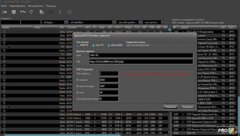

Ну и теперь через Dreamboxedit и создаем букет для наших T2-MI каналов:
- В правой колонке создаем новый букет «Вставить новый букет»
- В средней колонке добавляем каналы в наш букет → «IPTV и другие потоковые сервисы» → „Добавить“.
Выберите тип потока: DVB / TS.
Тип сервиса 1 для тв каналов, 2 для радиоканалов
Имя и ID (SID) сервиса берем из данных анализа.
URL - это наш output из предыдущего пункта, он одинаков для всех каналах в пределах одного PLP.
ID транспондера — это частота транспондера.
ID сети — это спутник 40 Е.
Пространство имен можно оставить равным 0.
ID транспондера и ID сети можно конечно оставить равными 0, но если заполнить все, как показано выше, то получим уникальным референс каждого канала, а значит им можно будет назначить пиконы и EPG при необходимости.
Нажимаем "Добавить" и повторяем для всех остальных нужных каналов.

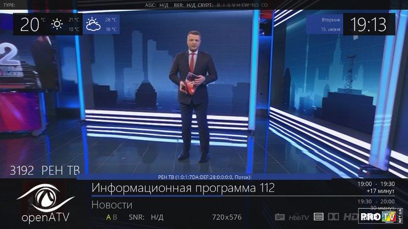

Сохраняем список каналов с помощью "Сохранить как", потом отправляем список каналов в ресивер и перегружаем полностью ресивер.

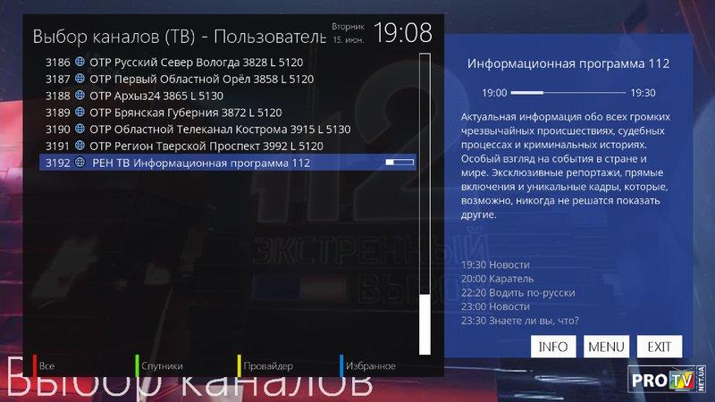

Для примера созданный телеканал(стрим) РЕН ТВ (3567L) в самом низу букета.
Вот и всё! Успехов.
