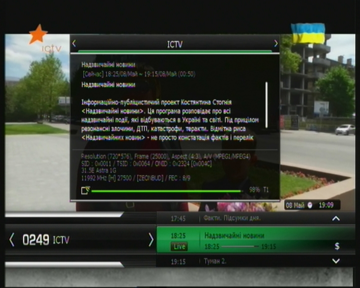

16.05.2014г: Официально выложено тестовое ПО для ресиверов Openbox серии SX (SX4 Base / SX4 / SX6), поддерживающее приём Multistream.
http://openbox.ua/download.php
Спасибо SatSystems!

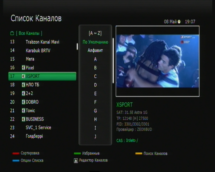

Попробовал на Openbox SX6 с модулем Зеонбуда.
Действительно, принимается пакет!
Наконец-то появился первый ресивер, штатно принимающий Multistream!
В списке транспондеров никаких изменений не делали. Он лочит частоту и если видит там мультистрим, то сам определяет какие есть стримы и их все сканирует поочереди.
При сканировании внизу есть информация вида [002/004], т.е. сейчас сканируется 2-й стрим из 4-х.
Если это обычный транспондер, то показывается [001/001].
В информации о канале нет подробностей о том, что это мультистрим. Выглядит как обычный канал.
Поклацал между разными стримами на одной частоте, между стримами на разных частотах и между стримом и обычным транспондером. Всё было нормально. Время переключения возможно чуть подольше, но не критично. Сканирует транспондер с мультистримом быстро.
Кодированые каналы Зеонбуда открываются модулем как положено.
Итальянские пакеты на 31.5E, 11914H и на 12.5W, 12718H принимаются также нормально. На 12718H высокий SR 36513 - не проблема.
PL Scrambling в софте пока не поддерживается, поэтому пакеты Mediaset на Hot Bird (11919V) не открываются.
Видимо, этим займутся позже. К тому же тут не обойтись без указания доп. параметра в свойствах транспондера.
