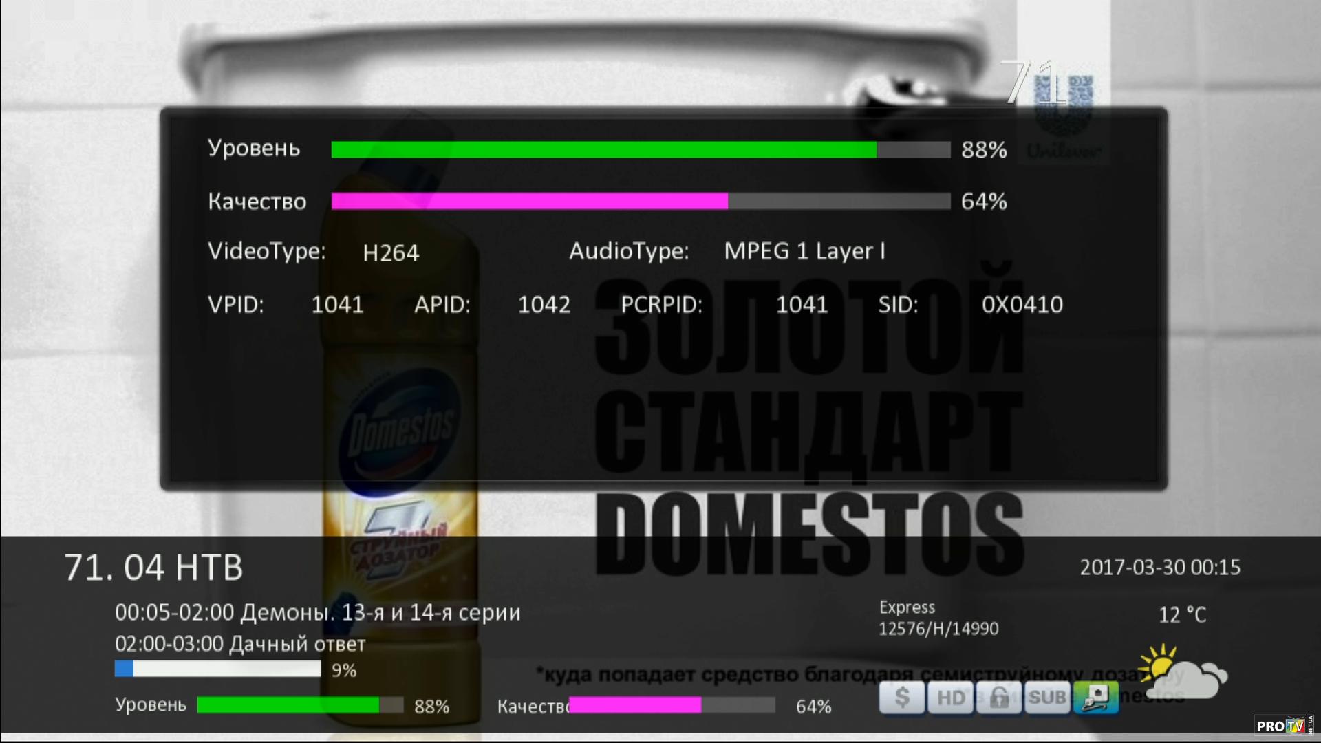

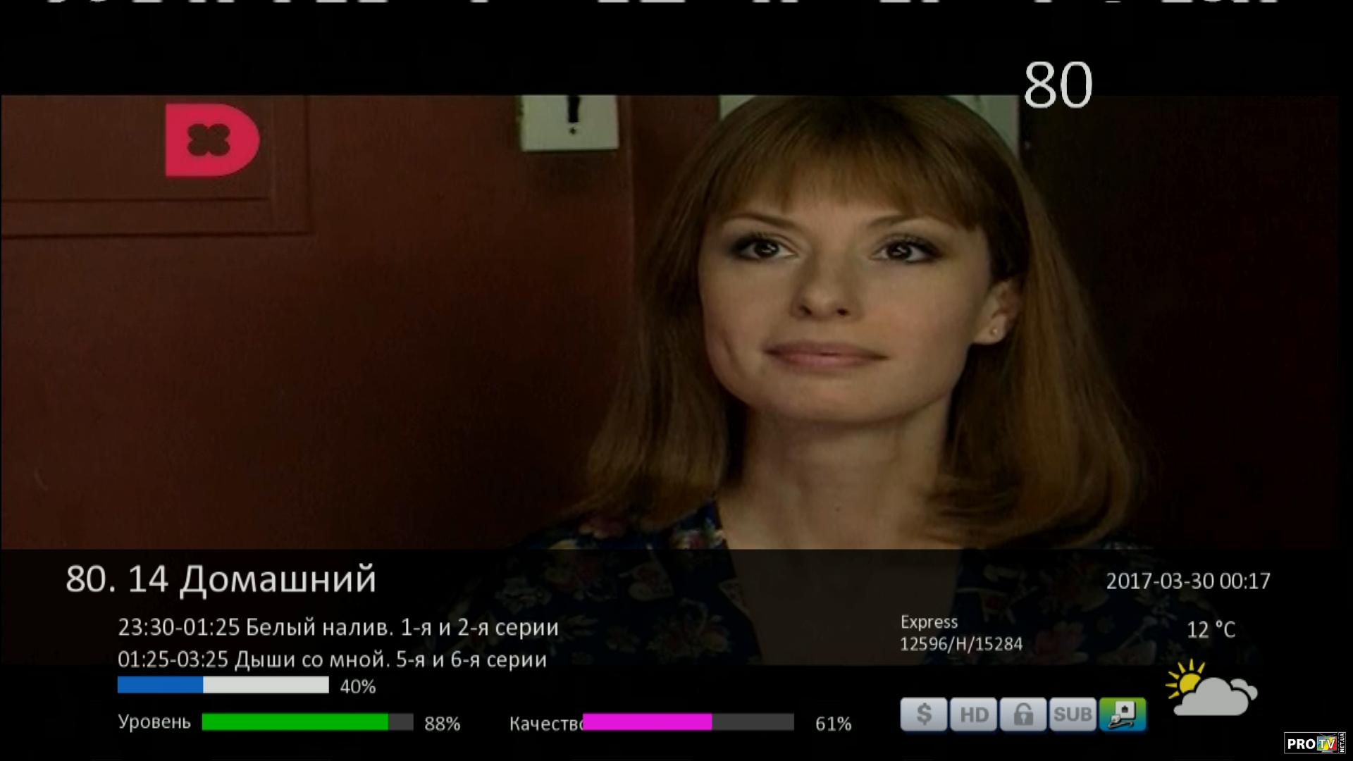

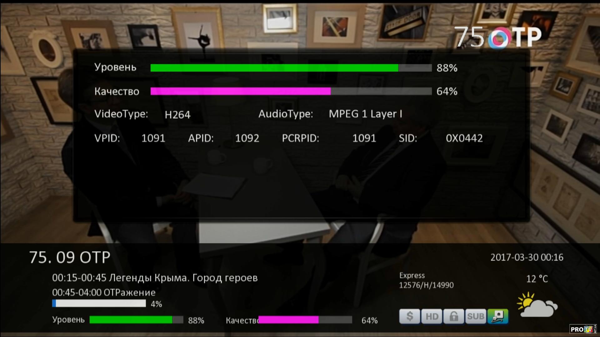

Сегодня получил тестовый софт для проверки Российского T2-MI на 53 экспрессе как в Си та и в Ку диапазоне.
Хочу сразу сказать-ЖМУ КРЕПКО РУКУ СОФТ ПОДДЕРЖКЕ!!!Молодцы!
ВЫ первые ,кто это СДЕЛАЛИ!!!!!!!
Прием в Си -просканировались все три пакета T2-MI в PLP: 0
3665
3685
3715
Прием в Ку -просканировались все два пакета T2-MI в PLP: 0
12576
12596
Ждите обновления!
 Заголовок сообщения: Re: Прием сигнала Зеонбуд в DVB-S2 Multistream и T2-MI
Сообщение Добавлено: 29 мар 2017, 22:15
а PLP1,2 с Рассейями 1 и 24 ?
Сообщение Добавлено: 29 мар 2017, 22:31
Для старта PLP 0 и там будут далее работать.

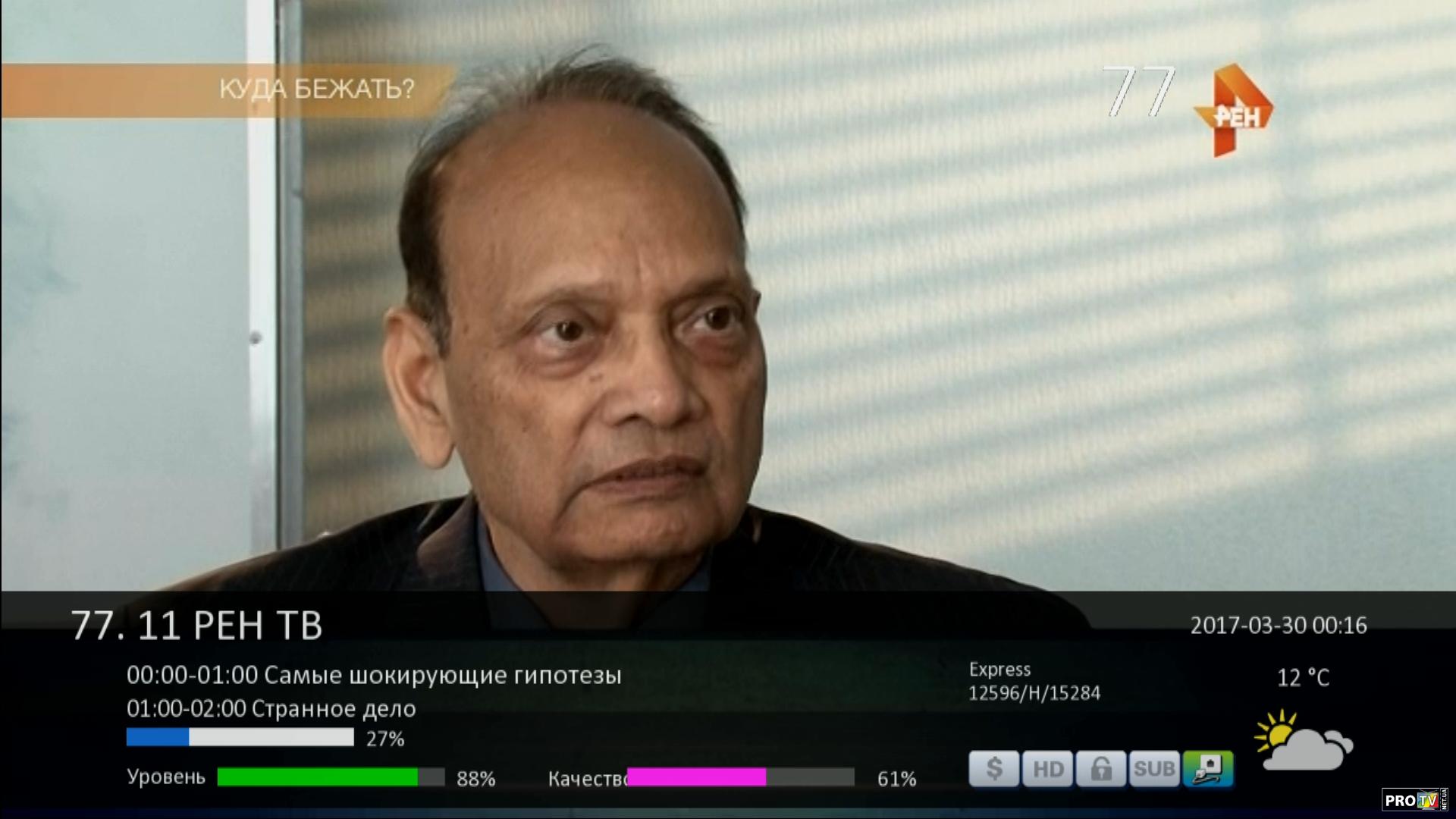

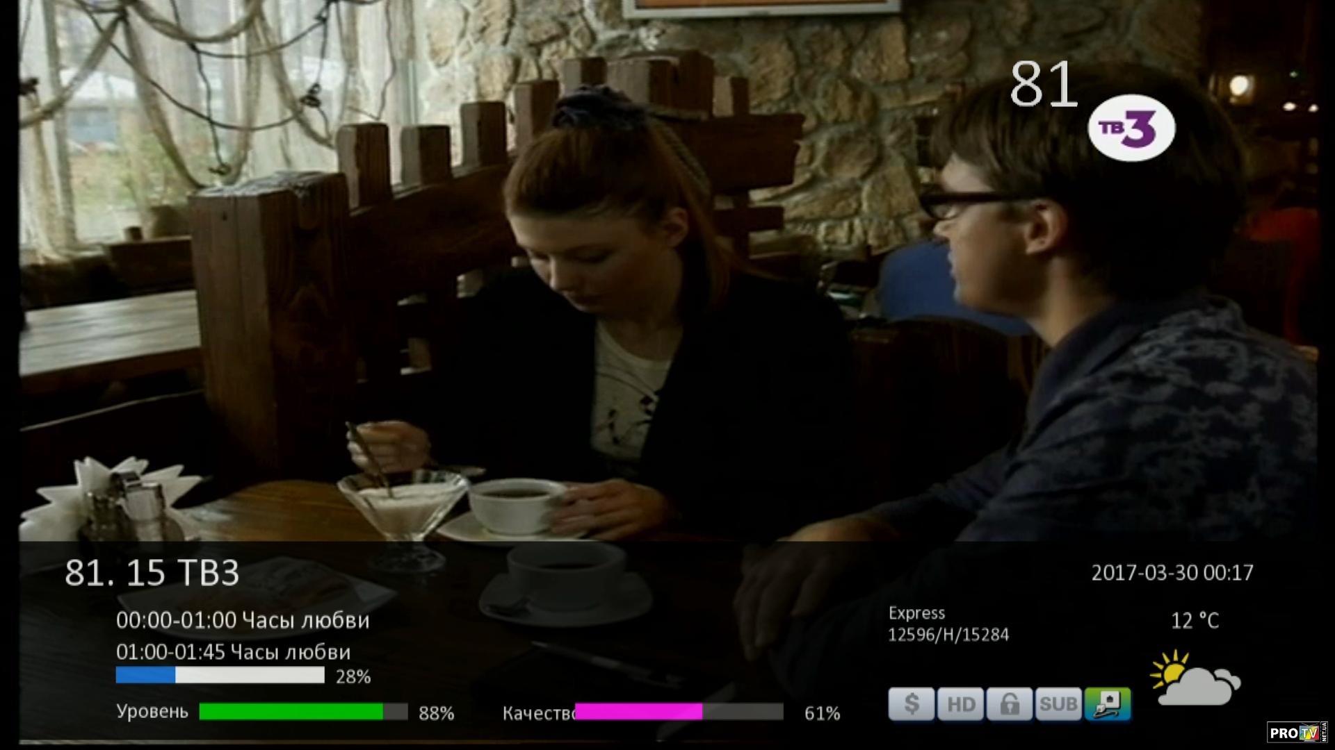

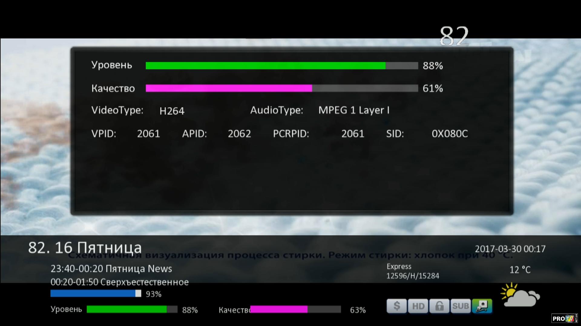

Сообщение Добавлено: 30 мар 2017, 00:24

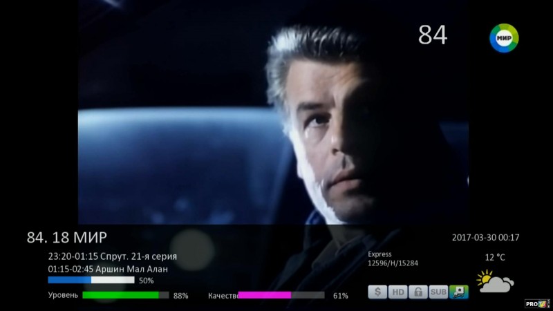

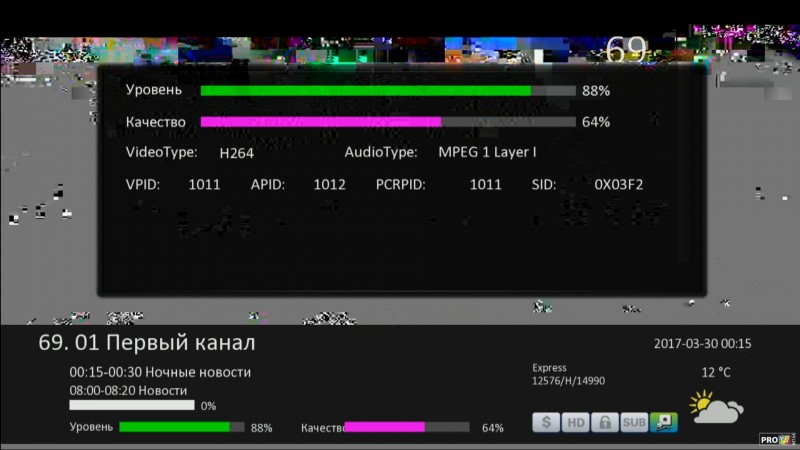

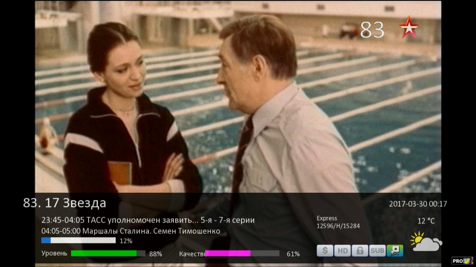

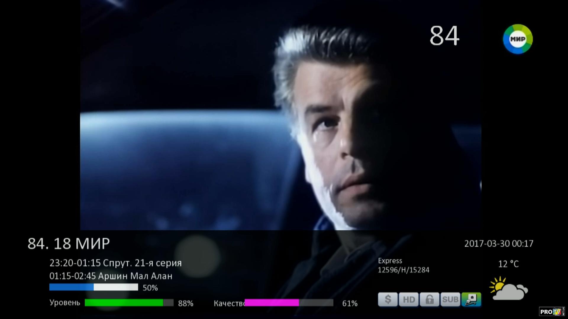

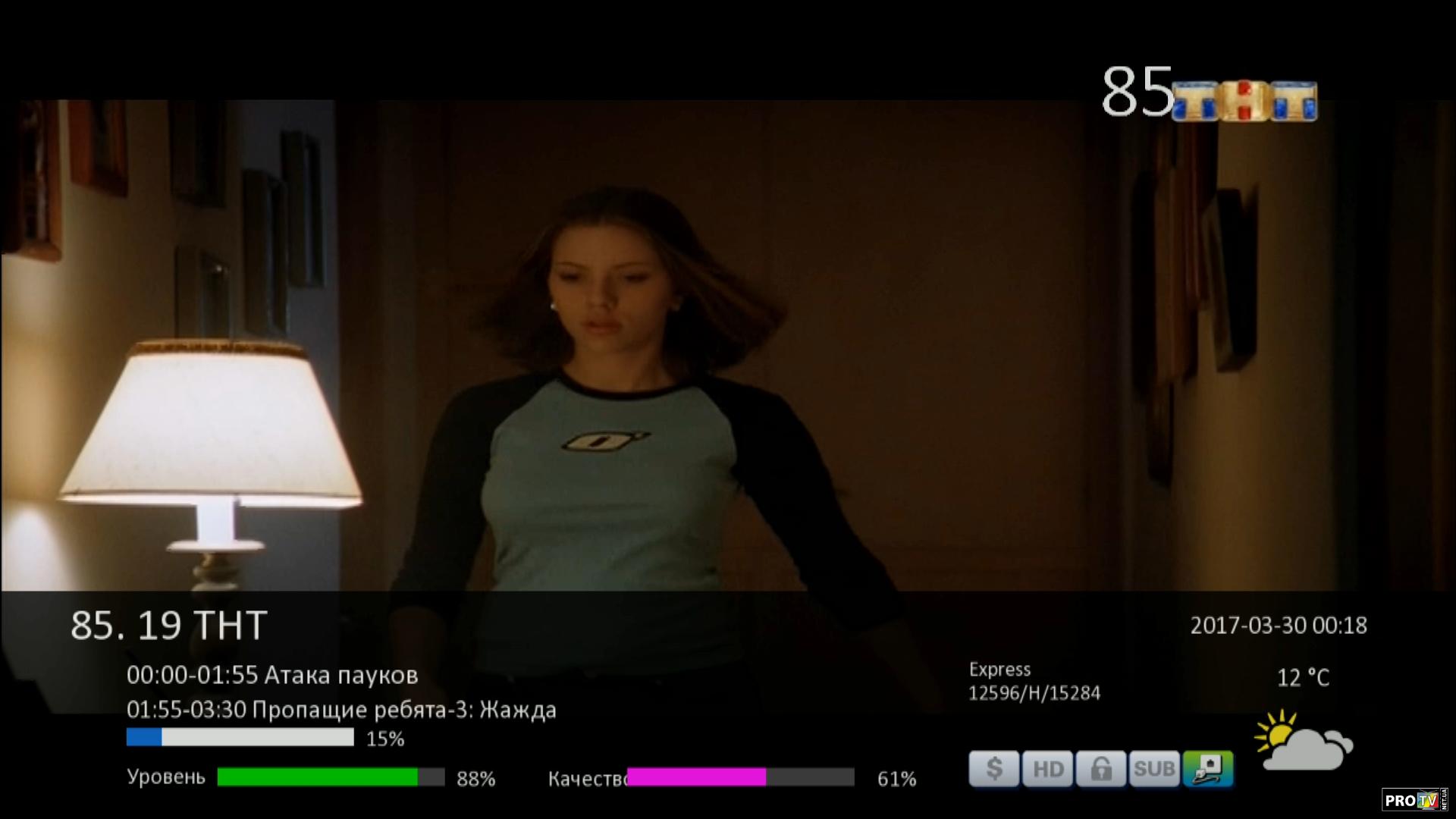

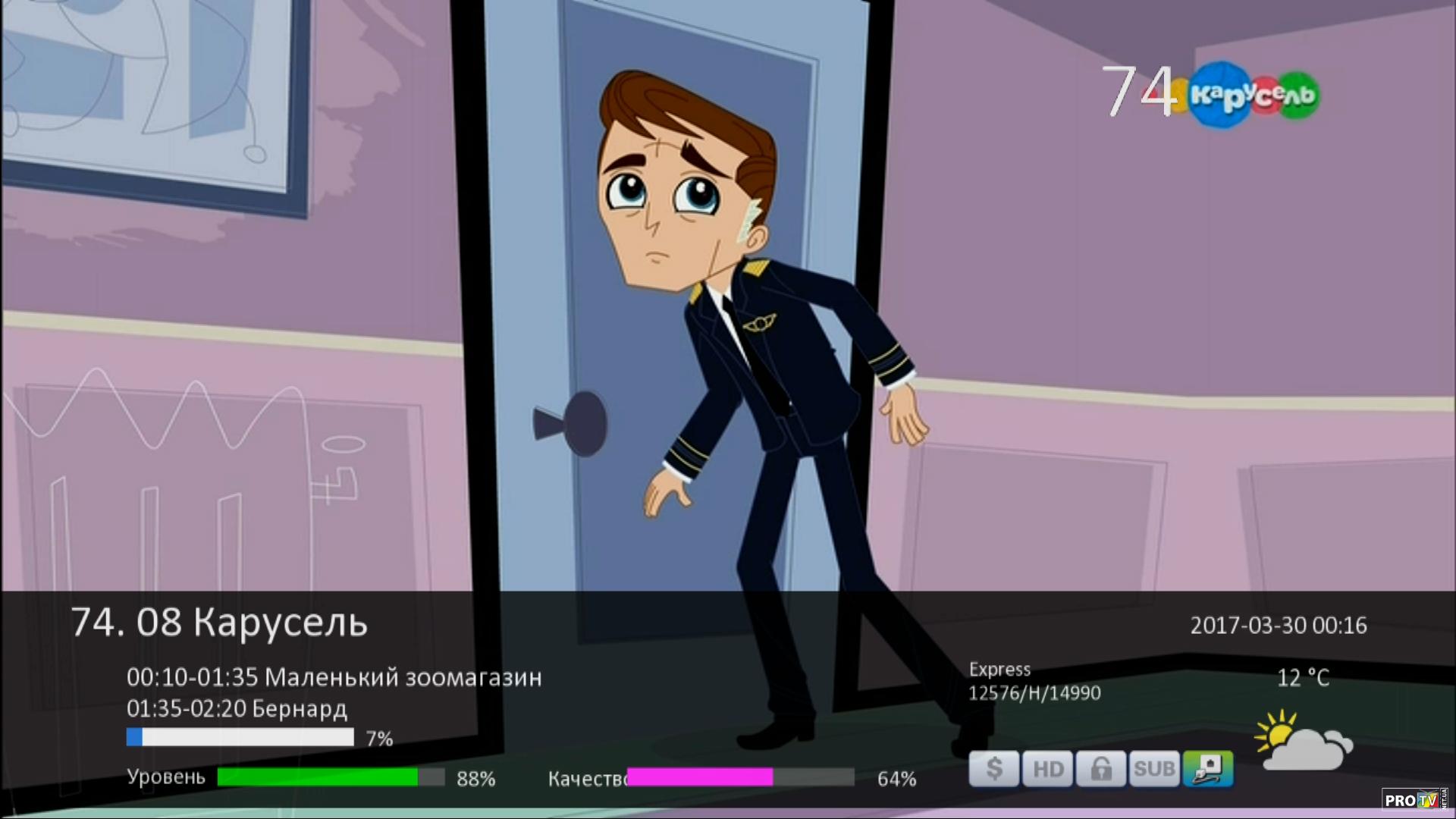

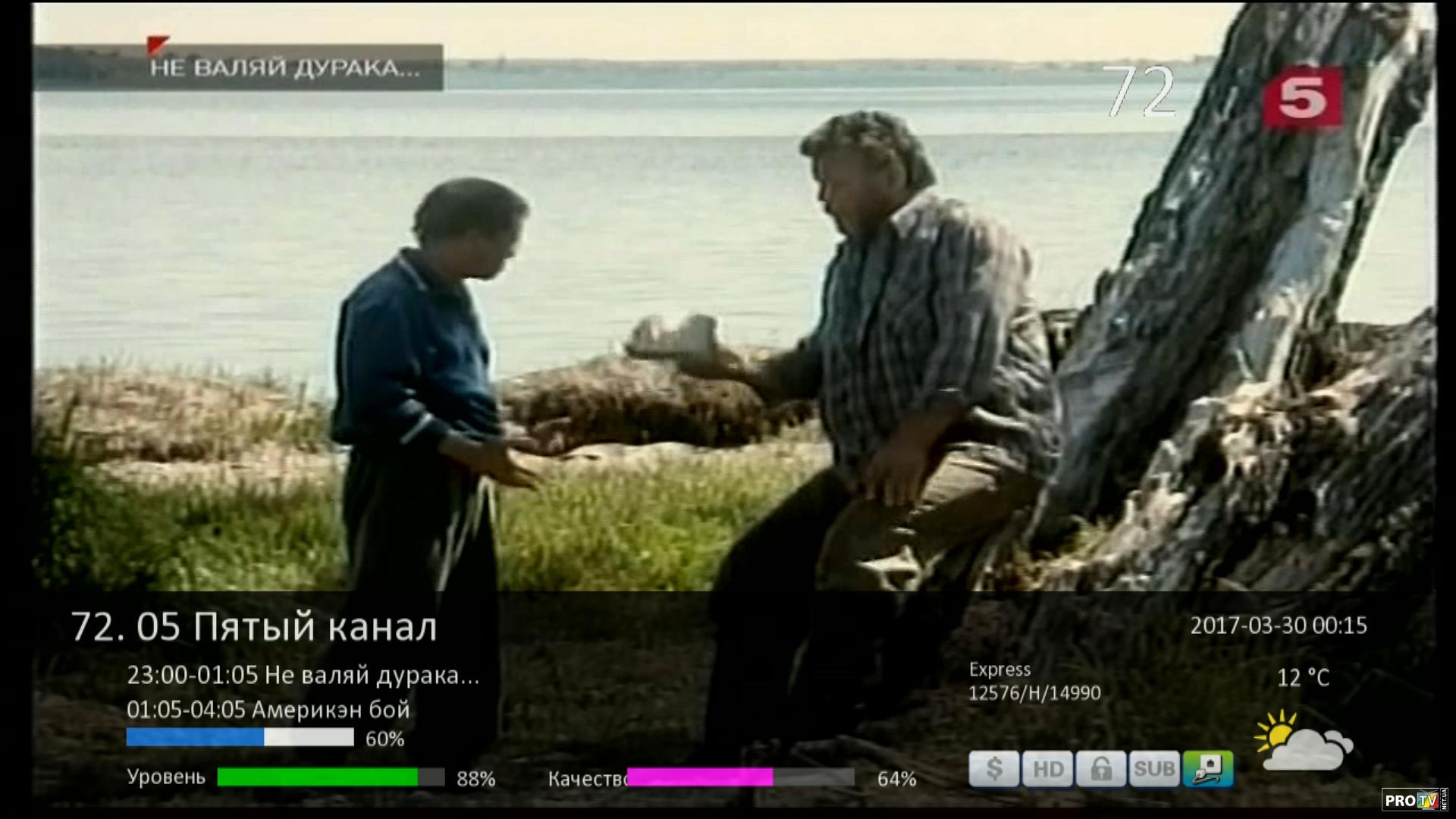

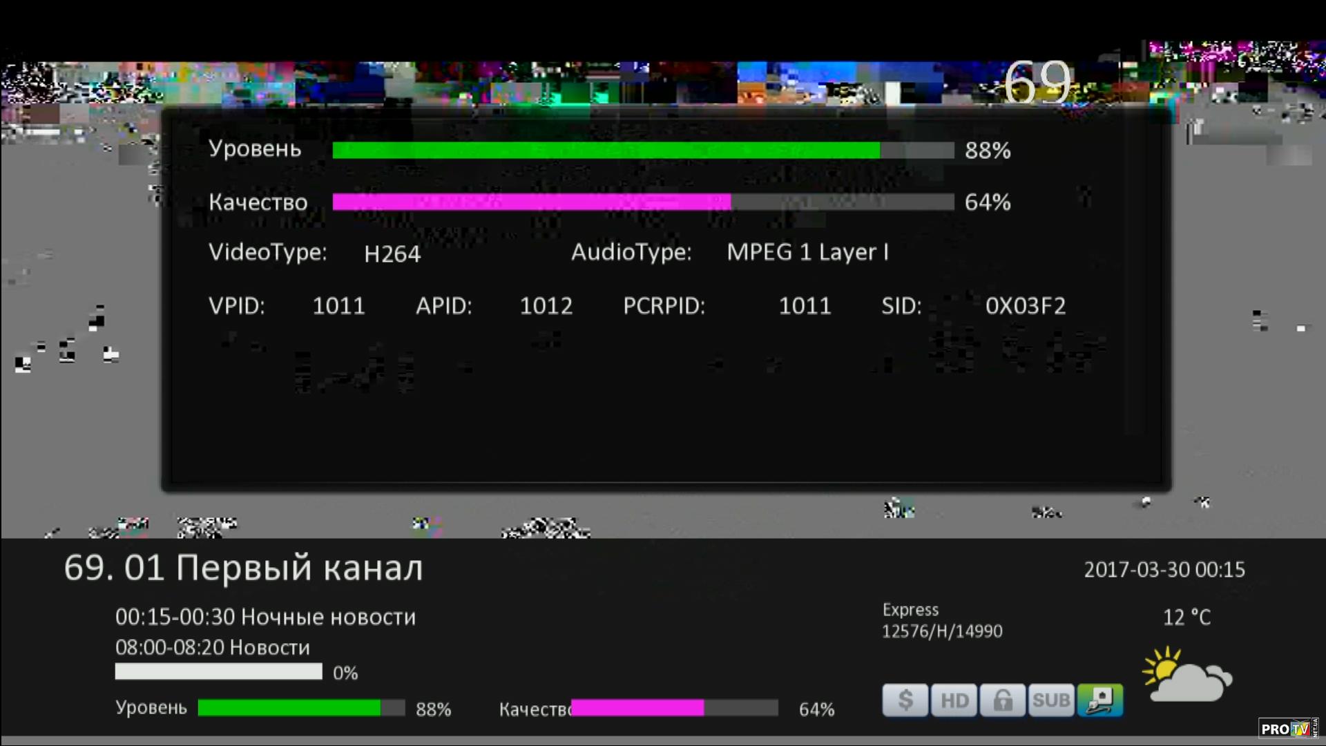

Экспресс АМ-6, 53 гр. в.д.
12576 H 14990 3/4 DVB-S2/8PSK T2-MI MPEG-4 PLP: 0
12596 H 15284 3/4 DVB-S2/8PSK T2-MI MPEG-4 PLP: 0
сигнал принят!!!

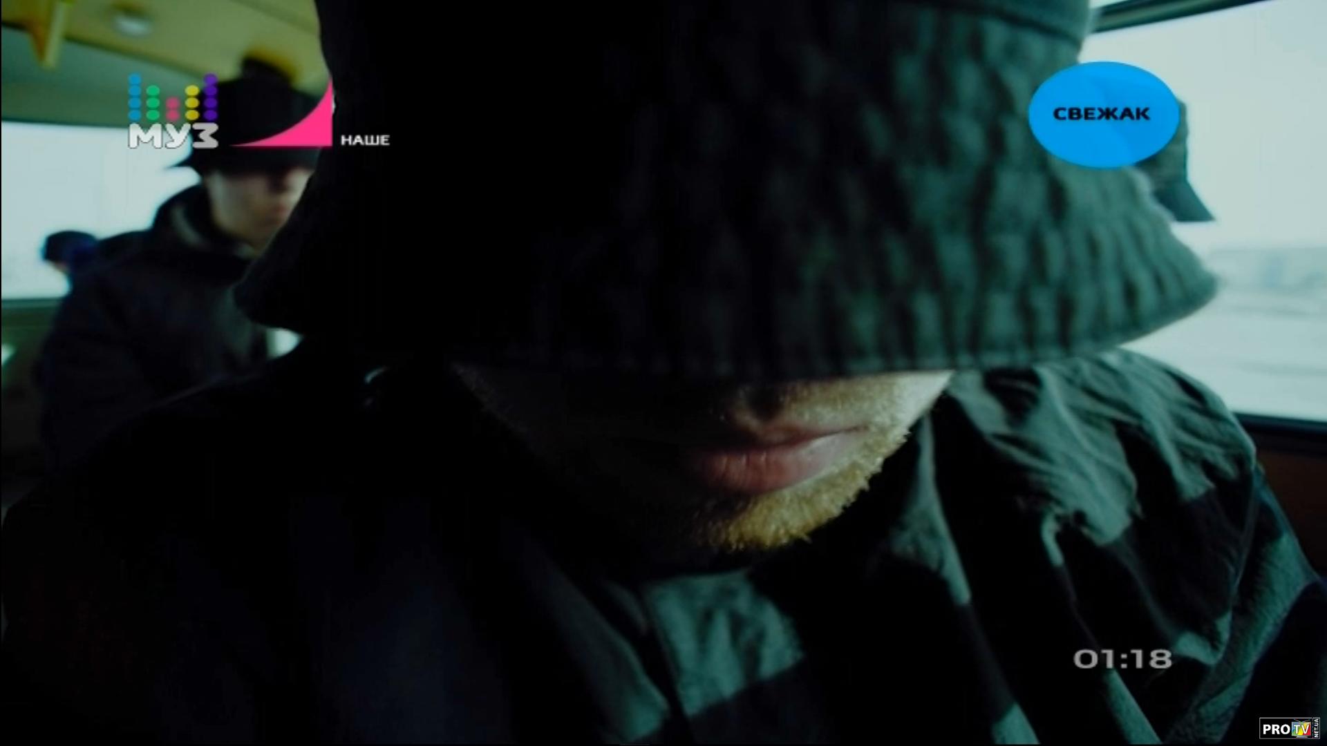

Очередной тестовый софт:
Express AM7 at 40.0°E С band
Прием пакетов T2-MI PLP 0:
3615:
3635 R:
3665 L:
3685 L:
Yamal 401 @ 90° East С band
4026 L:
4046 L:
4106 R:
4126 R:
4144 L:
Ждите обновления!

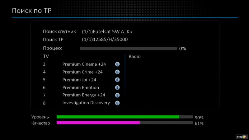

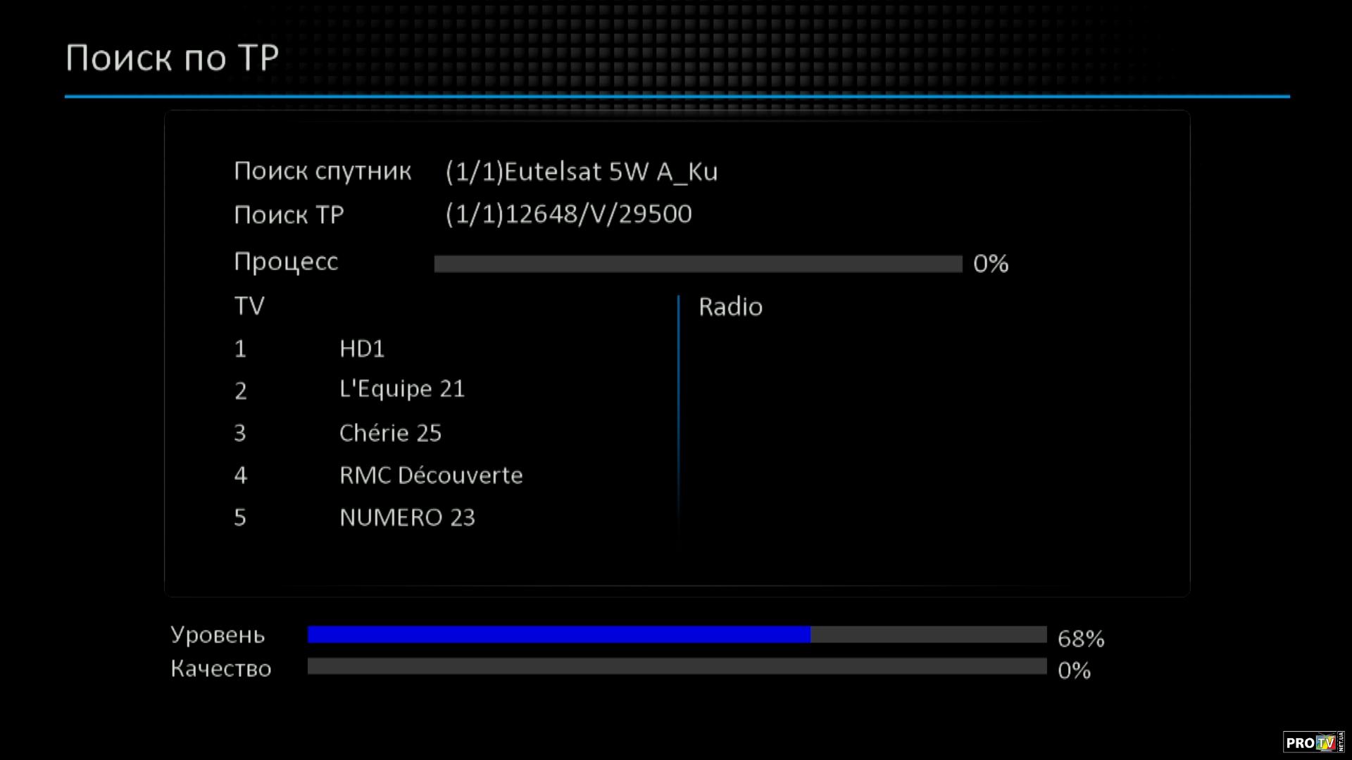

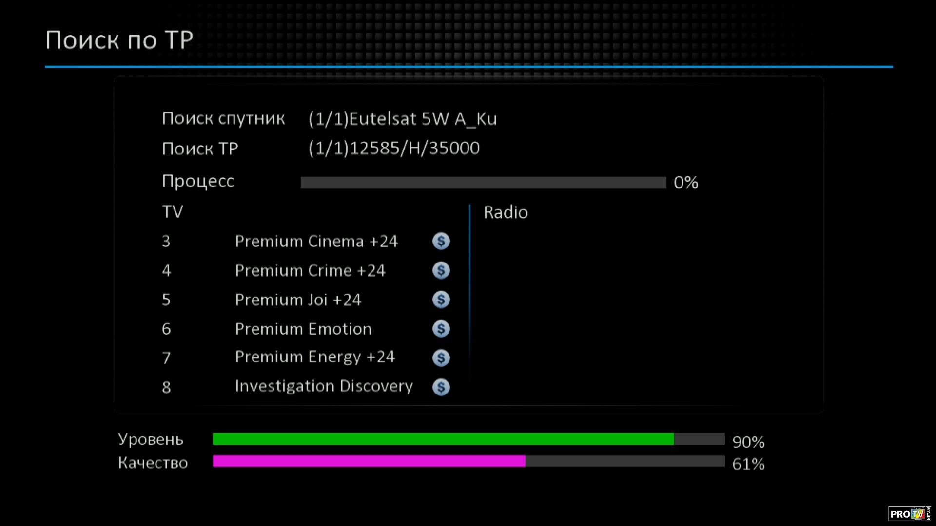

Eutelsat 5 West A @ 5° West - http://www.flysat.com/e5wa.php
Поиск каналов с Т2-MI
Единственное, нужно было вручную пройтись и проверить все частоты что бы внутри включить опцию T2MI

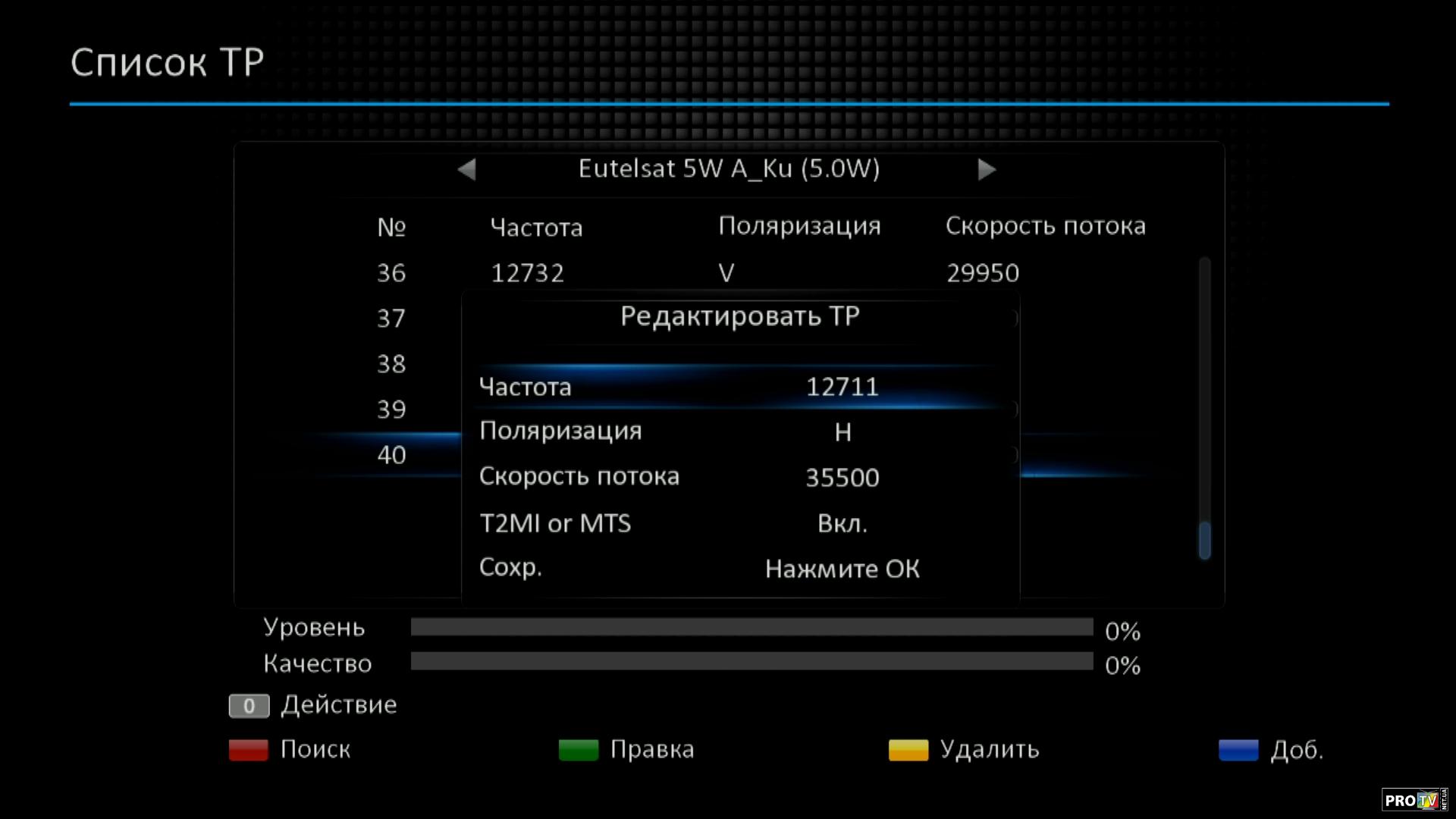

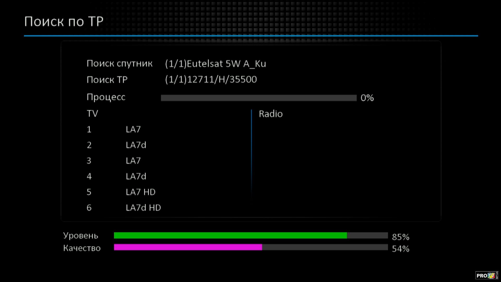

Сообщение Добавлено: 03 апр 2017, 10:50

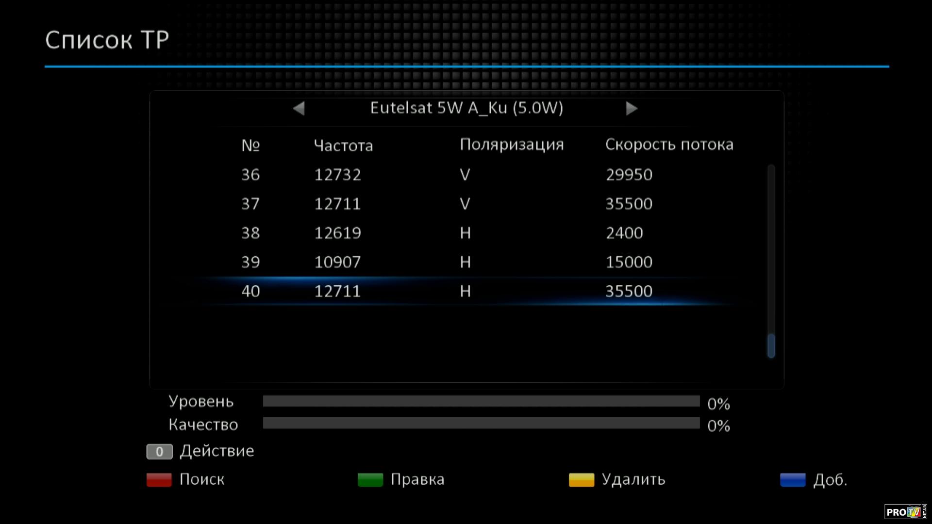

Вот так в меню выглядит включение параметра T2MI для транспондера
12711 H DVB-S2/8PSK MPEG-2 MPEG-4 Multistream PLS 35500 2/3
Сообщение Добавлено: 03 апр 2017, 10:51

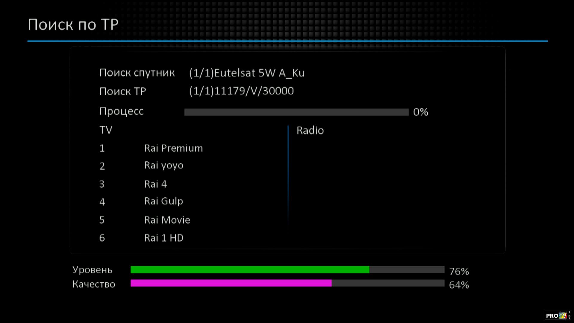

Сообщение Добавлено: 03 апр 2017, 11:12

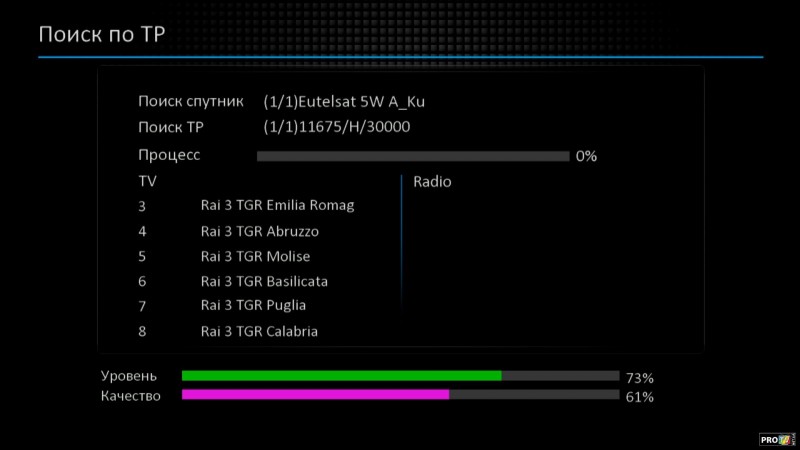

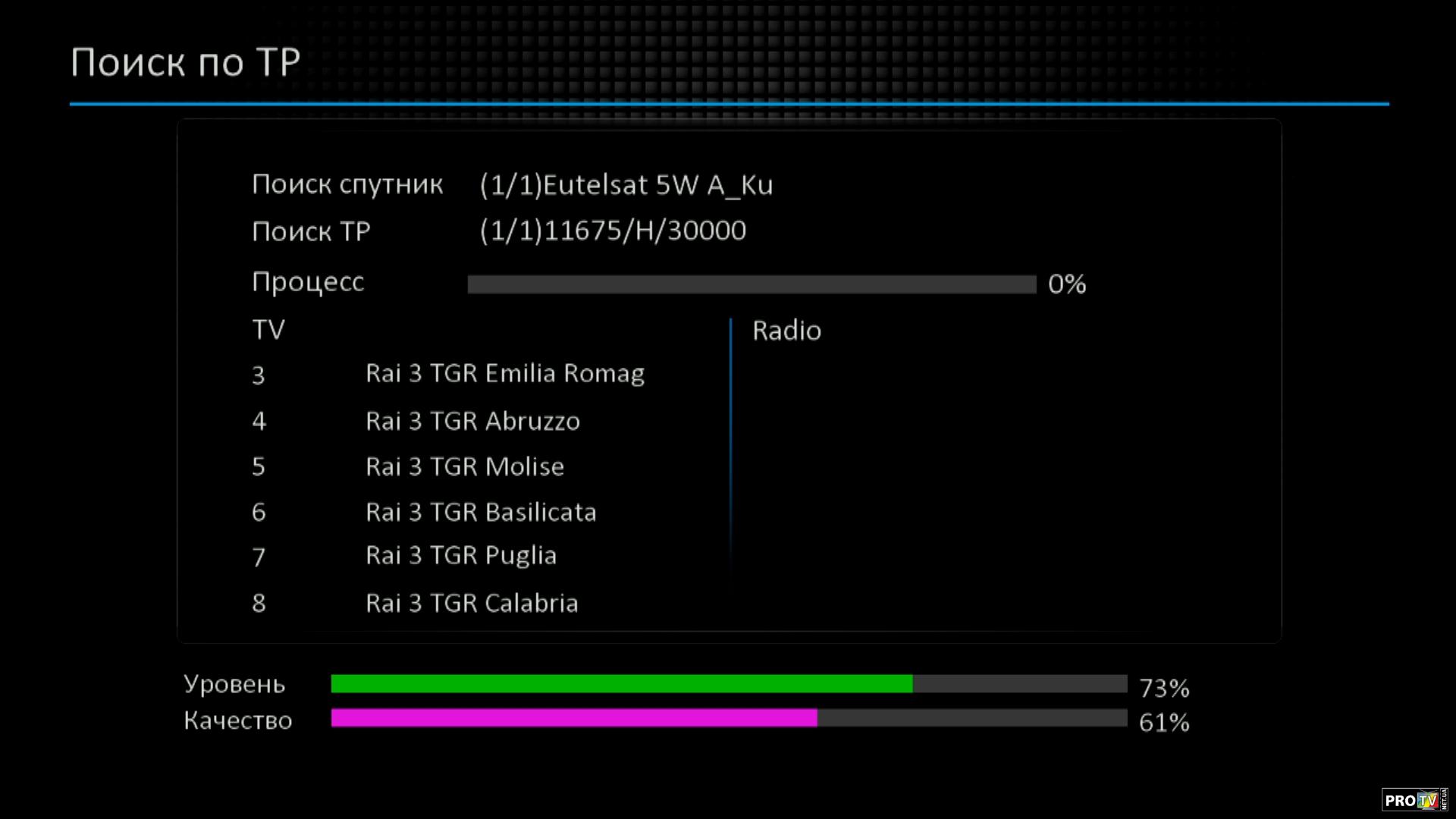

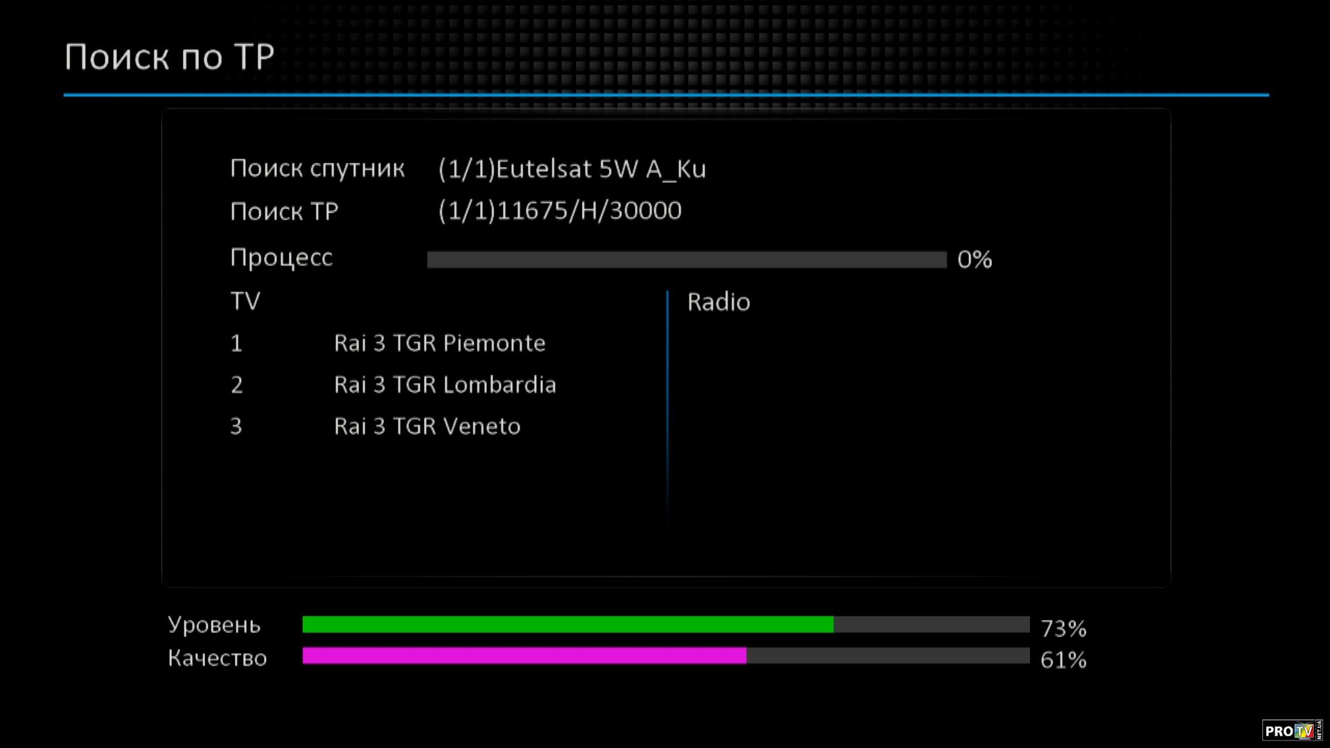

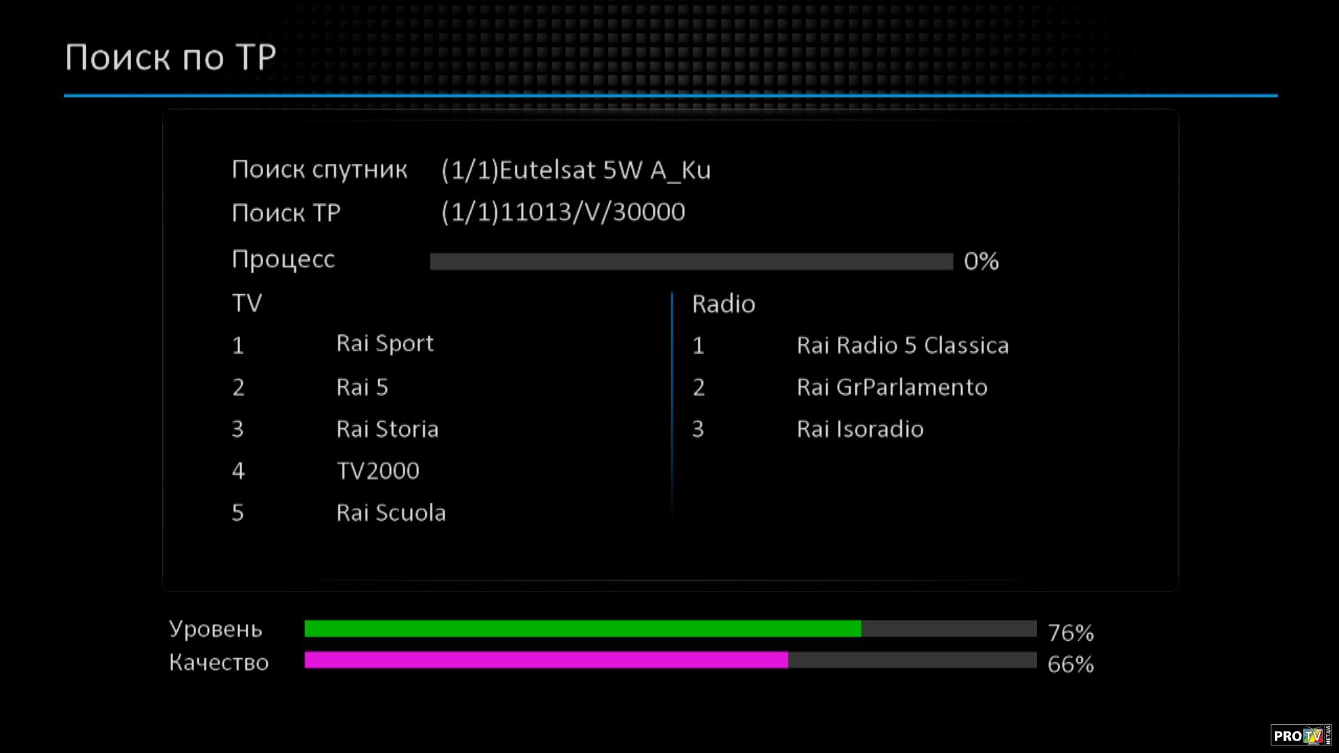

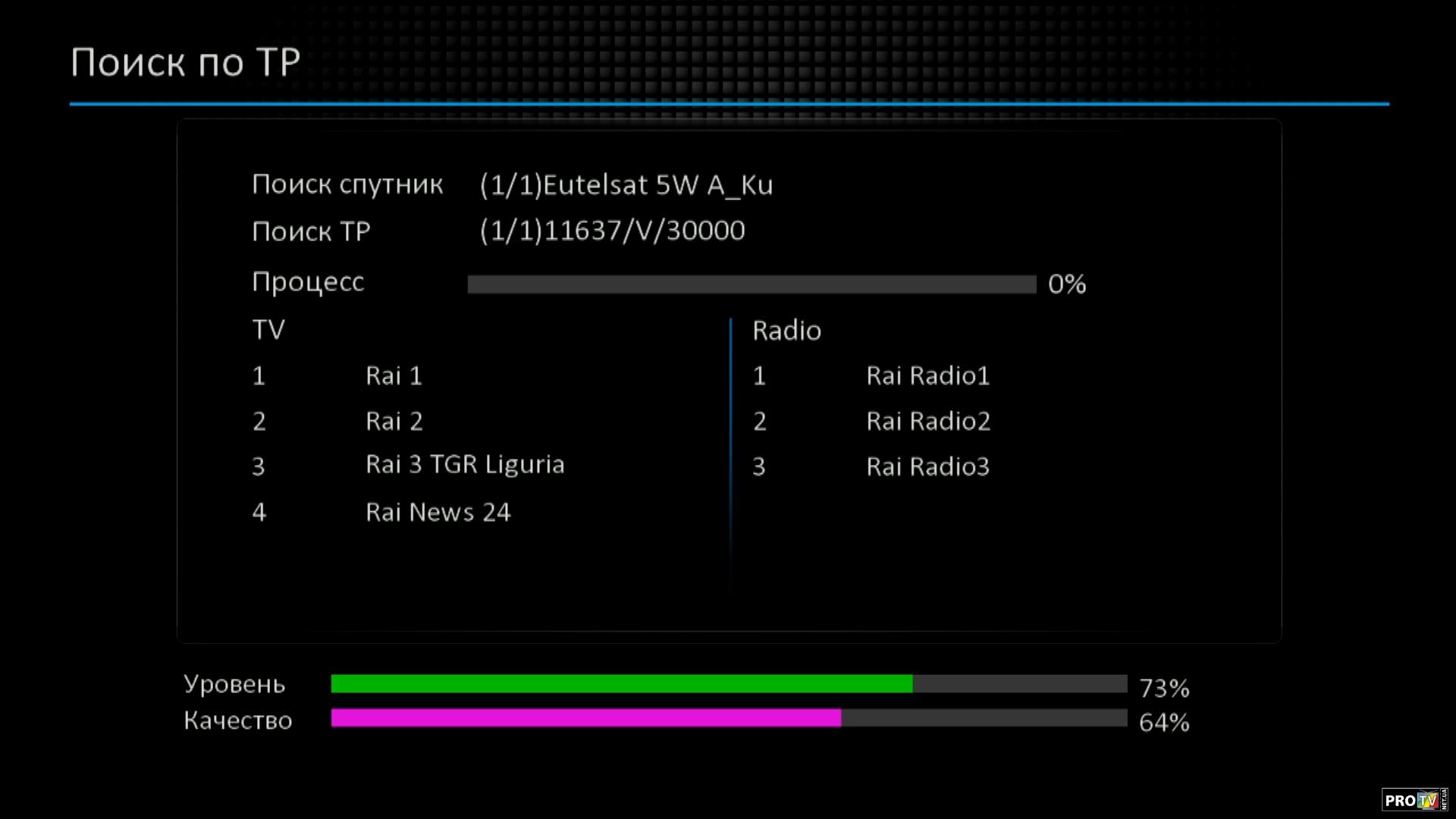

U2C Denys H.265 поиск каналов RAI с Eutelsat 5 West A @ 5° West
11637 V DVB-S2/8PSK MPEG-2 ACM/VCM Multistream 30000 3/5
PLS: Root/16416
PLS: Gold/131070
11675 H DVB-S2/8PSK MPEG-2 ACM/VCM Multistream 30000 2/3
PLS: Root/16416
PLS: Gold/13107

Сообщения: 130
Многие каналы без звука, я так понял audio type: DD+ он не читает?
Также уточните, распознает ли он транспондеры HEVC, вот МТС стали с ним играться например на 12093 V.
