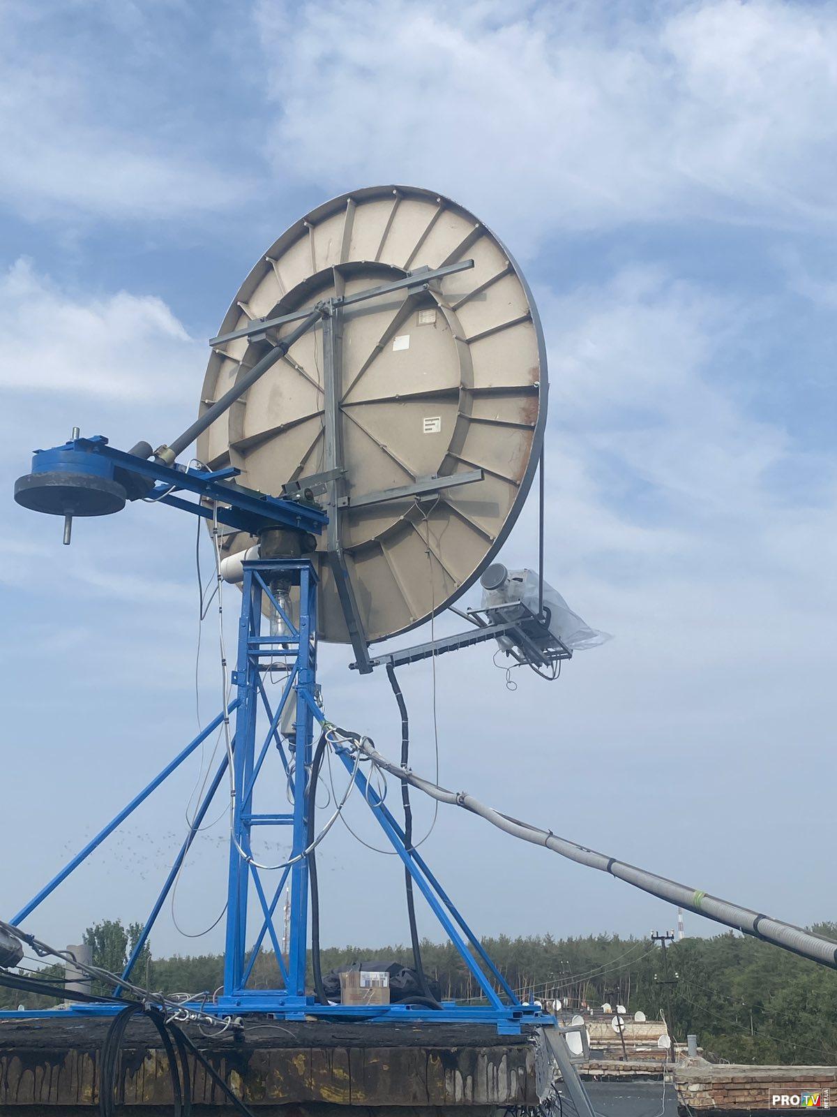

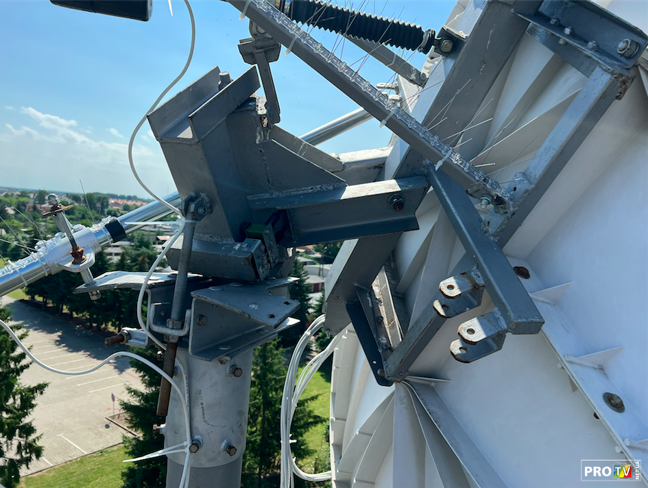

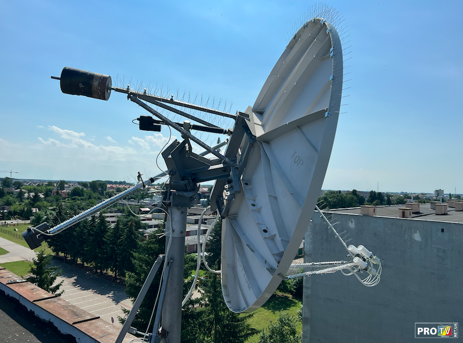

Вот еще несколько фото системы в сборе.
В качестве противовеса, гранилитовые блины, они дешевые и не нужно придумывать какие-то противовесы из кусков рельсы или гирь.
 Заголовок сообщения: Re: Радиосвязь через отражение от поверхности луны в диапазо
Сообщение Добавлено: 27 сен 2022, 19:15
Зарегистрирован: 30 авг 2022, 22:13
Сообщения: 6
Чтобы не насиловать актуатор и держать постоянно антенну на весу, в режиме простоя нижняя часть параболы упирается в мачту , таким образом актуатор разгружен и вес всей системы идёт на мачту.
Чтобы понимать когда антенна запарковалась. используется датчик индуктивности, он реагирует на метал, программное обеспечение мониторит это и останавливает антенну в нужный момент в режиме парковки да и в целом чтобы ты не могу её опустить ниже разрешенного угла.

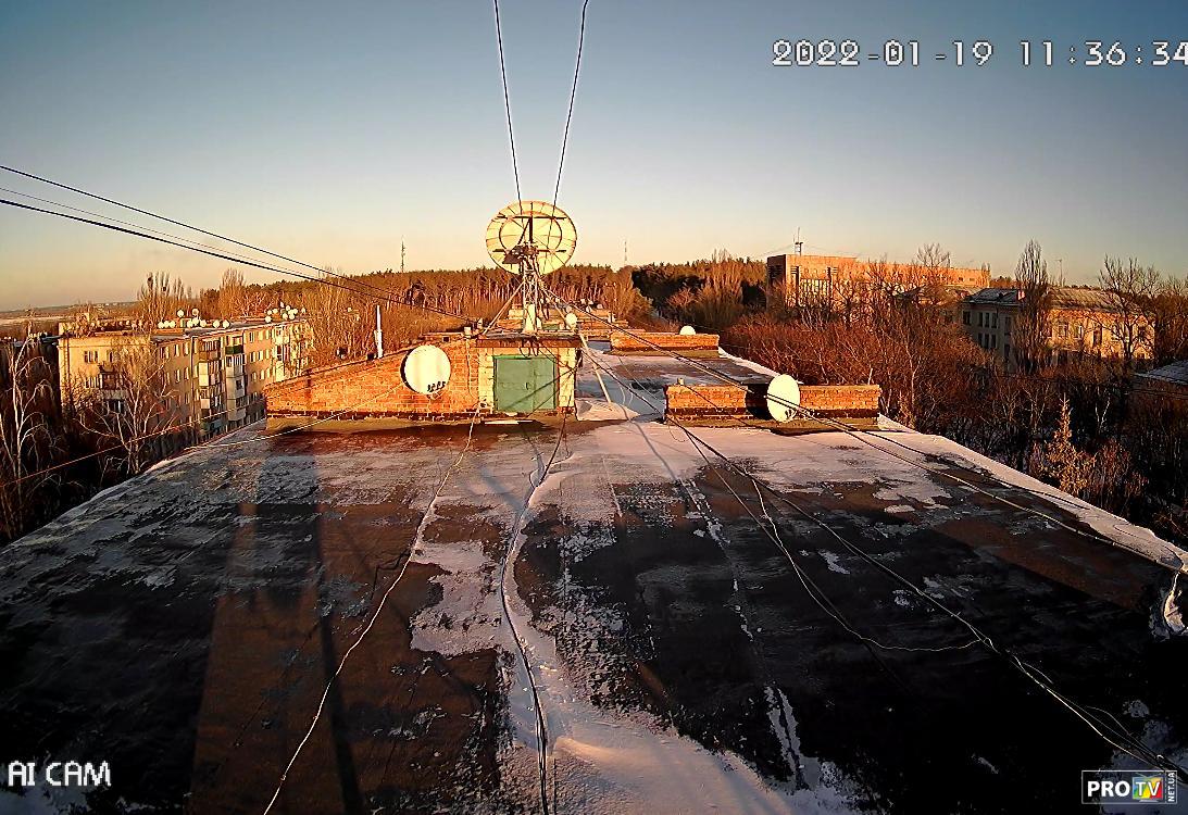

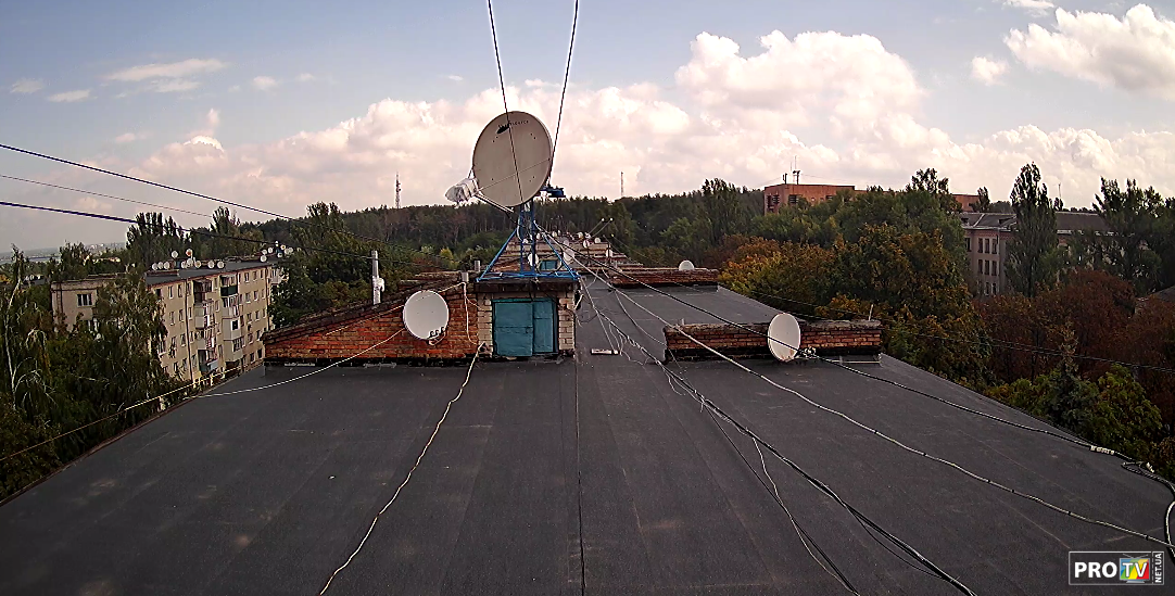

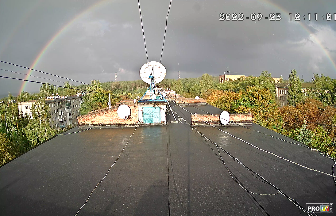

Вот в таком положении антенна находиться когда не используеться.
Ну и плюс фото с разных времён года с камеры видеонаблюдения

Камера на крыше стоит чтобы мониторить и писать 24/7 что делают другие когда просят ключ да и в целом в каком состоянии находиться антенна во время разных погодных условий. Ключ есть только у меня, прецедентов пока не было за 5 лет. Дополнительна камера с линзами еще будет стоять на антенне. чтобы наблюдать визуально обьекты как луну, солнце во время чистого неба.
