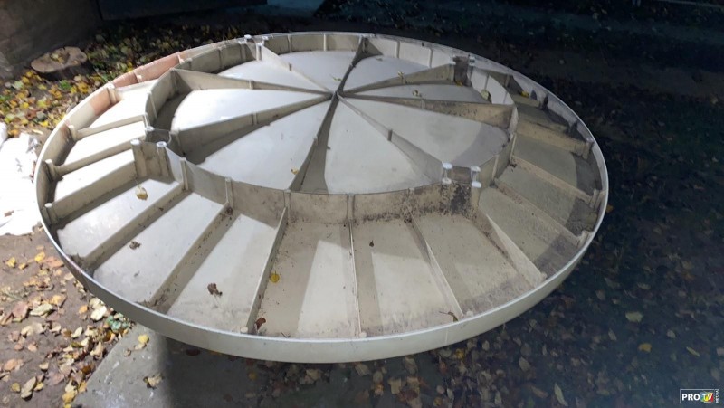

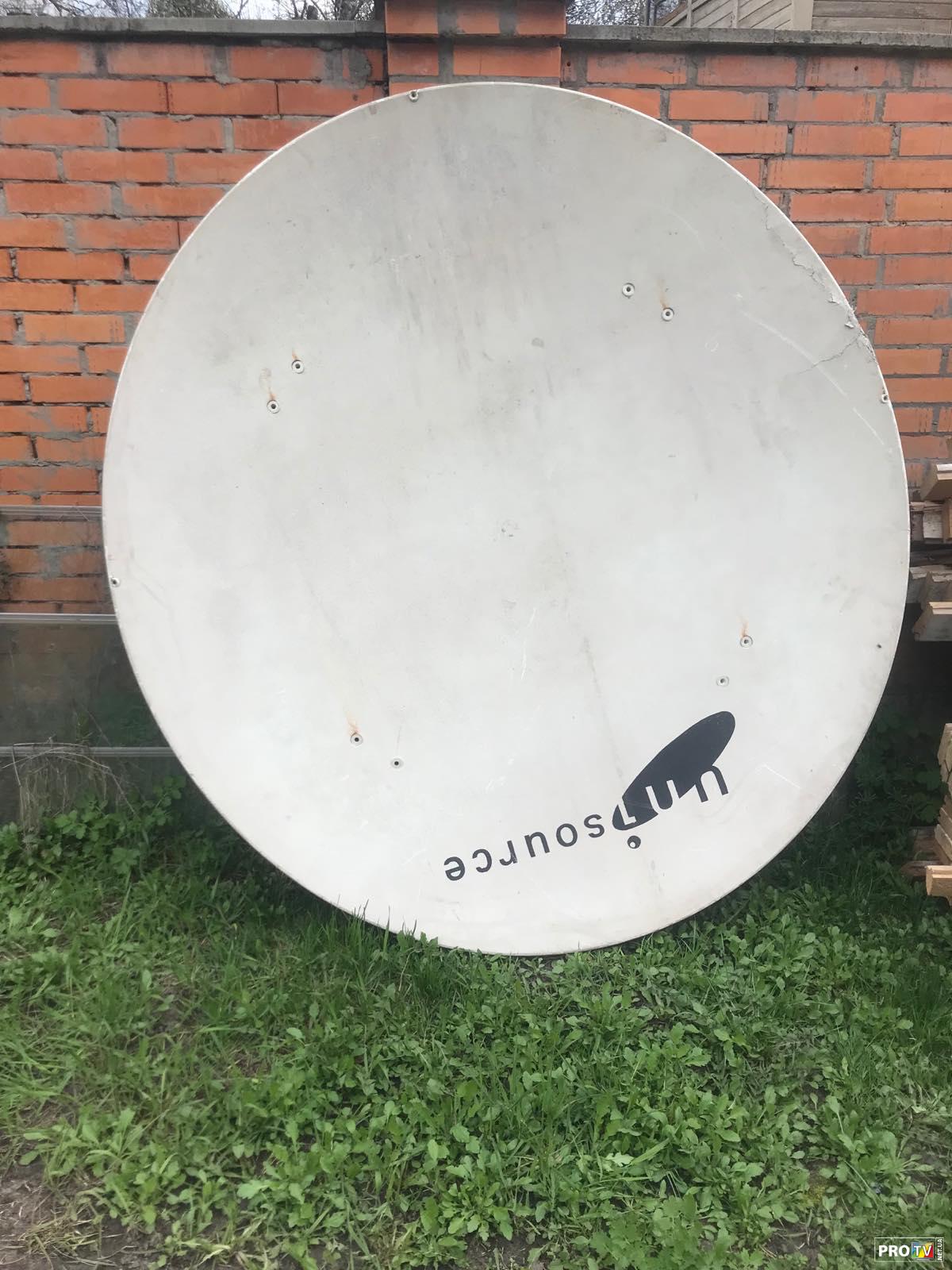

Что касается моего Prodelin 1.8, антенна выполнена из армированного стекловолокном полиэстера SMC, в котором внутри находится сетка размером ячейки 1.2мм, размер антенны 1.8 х 2 метра, имеет F/D 0.6, угол облучения 51 градус, дата изготовления 1992 год. Кофициент усиления на диапазоне 10 ГГц составляет 45 dBi. Парабола использовалась в системах спутниковой связи VSAT, и была демонтирована из зданий одного из посольств в Киеве и перевезена на время к товарищу на хранение на Оболонь. Когда была найдена возможность перевезти её, антенна была доставлена грузовиком на заказ в город Чигирин, в котором мой товарищ помог сварить крепеж для монтажа на редуктор и мачту. После того как все крепежи были готовы, с помощью легковушки на крыше была уже доставлена в мой город Светловодск, где именно находится моя станция.
Относительно не удачного демонтажа, всех подробностей я не знаю, но судя по повреждениям одной из сторон, она упала с не малой высоты, по антенне пошла трещина, но с помощью стекловолокна и эпоксидной смолы была частично отремонтирована. Я переживал, что это скажется каким-то образом на усилении антенны, но после экспериментов, оказалось в целом всё хорошо. Как раз из-за материала исполнения антенны, форма антенны не была изменена, что нельзя сказать с штампованными антеннами, которые имеют свойство менять форму со временем по причине погодных факторов и неосторожностью при монтаже и демонтаже и не правильной транспортировке.

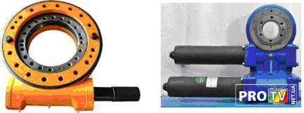

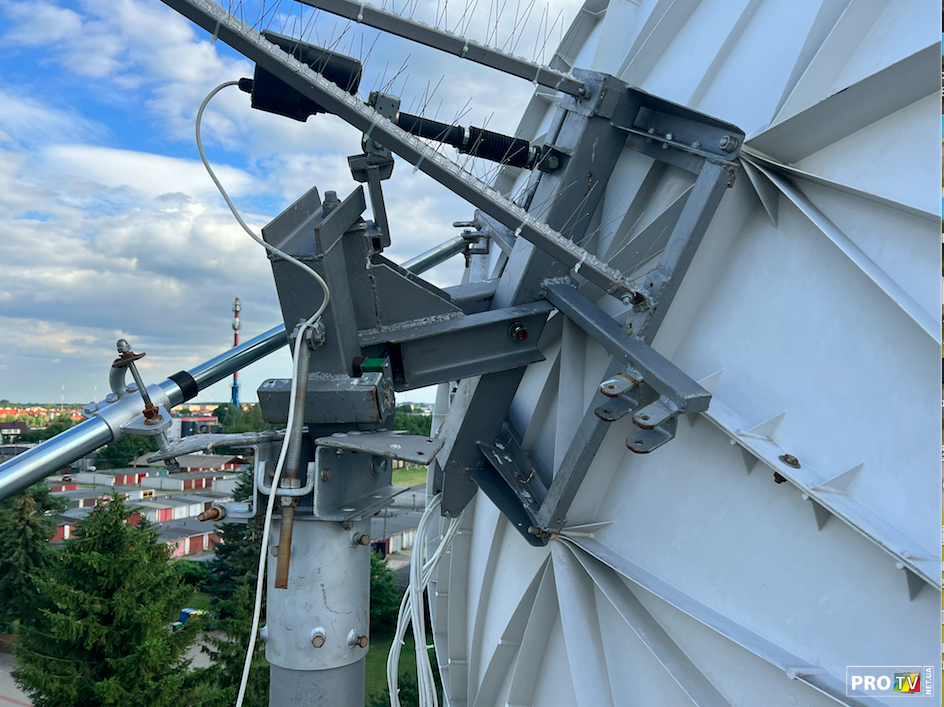

Из планов на будущее, есть желание изменить механику. У военного редуктора Р404 который я использую с хранения, есть люфт, при чем по всем осям. Популярным вариантом замещения среди радиолюбителей лунников сейчас являются поворотные привода с Китая, которые используют, как правило, для солнечных панелей. Люфт, конечно же, и там присутствует, от него никуда не уйти, но он там минимальный и только в одной плоскости, примерно 0.5 градуса. На рынке существуют варианты двухосевые или одноосевые, с запасом по прочности для вращения парабол диаметром от 2 метров и выше.

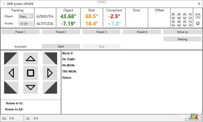

Так же на данный момент переделываю систему слежения, управления моторами и считывания положения антенны в пространстве, таким образом чтобы всё было в одной коробке на мачте или на тех этаже, управление производиться через кабель Ethernet, с помощью самописного програмного обеспечения.

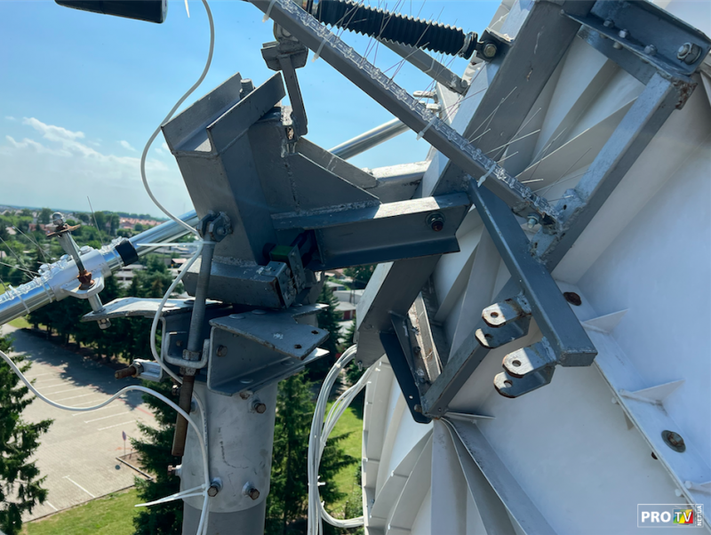

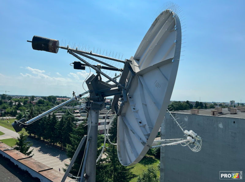

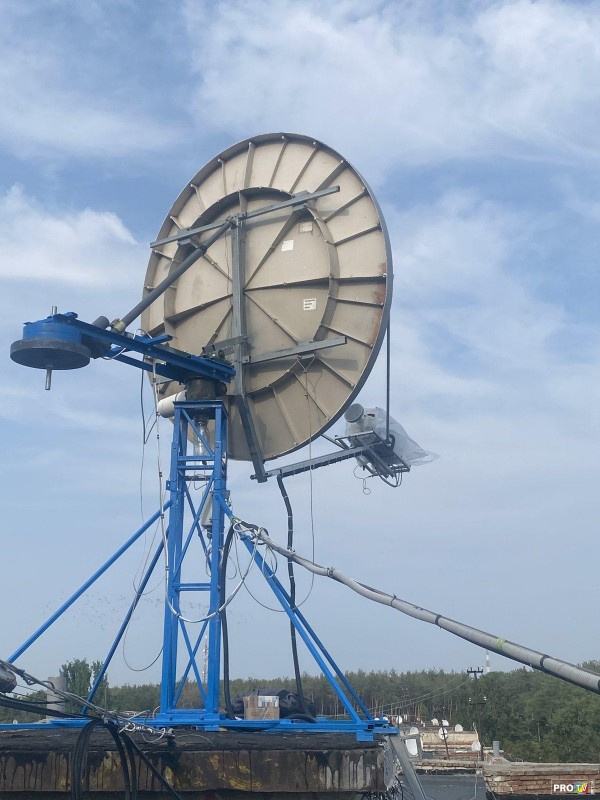

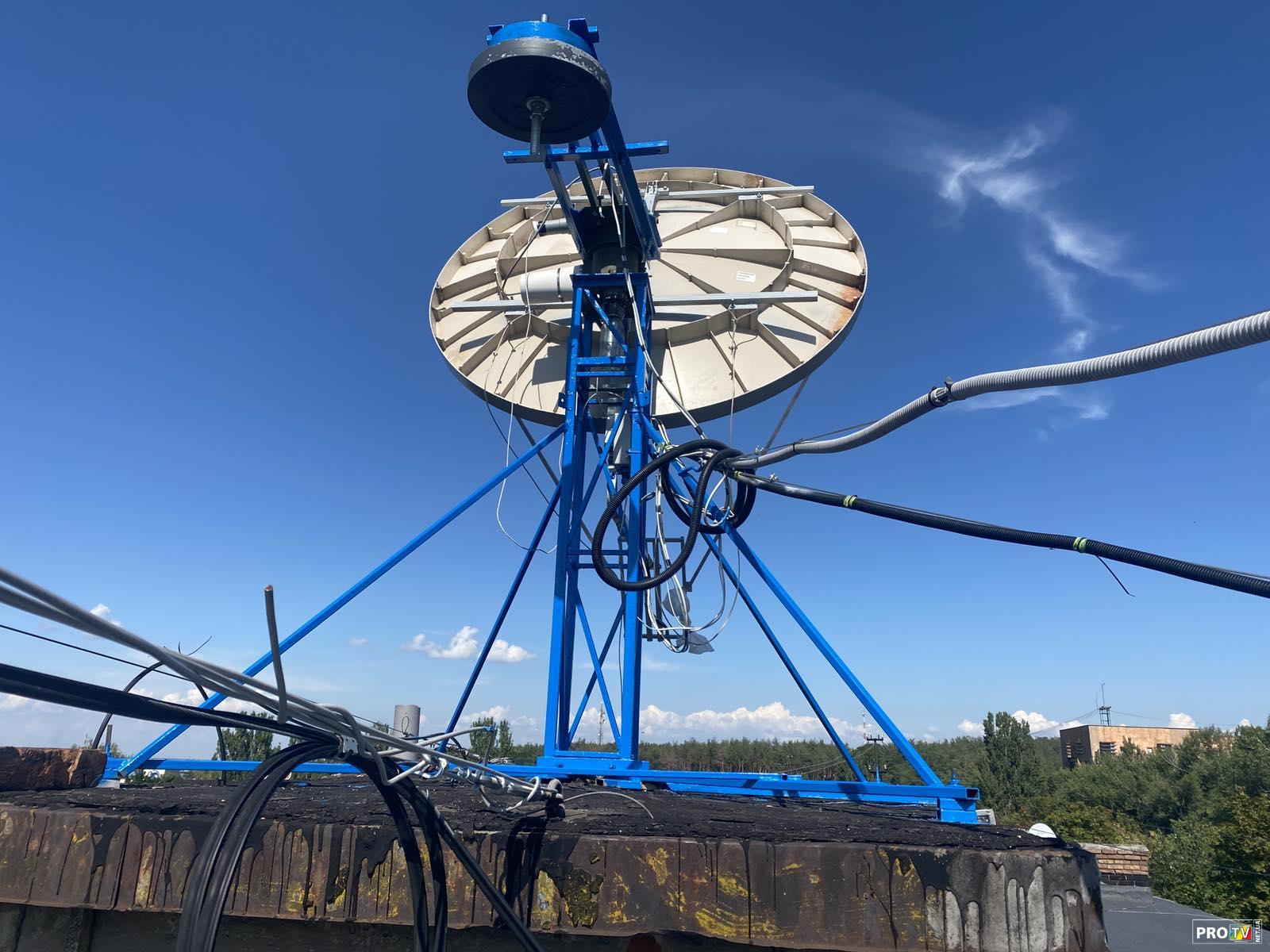

Вот еще несколько фото системы в сборе.
В качестве противовеса, гранилитовые блины, они дешевые и не нужно придумывать какие-то противовесы из кусков рельсы или гирь.

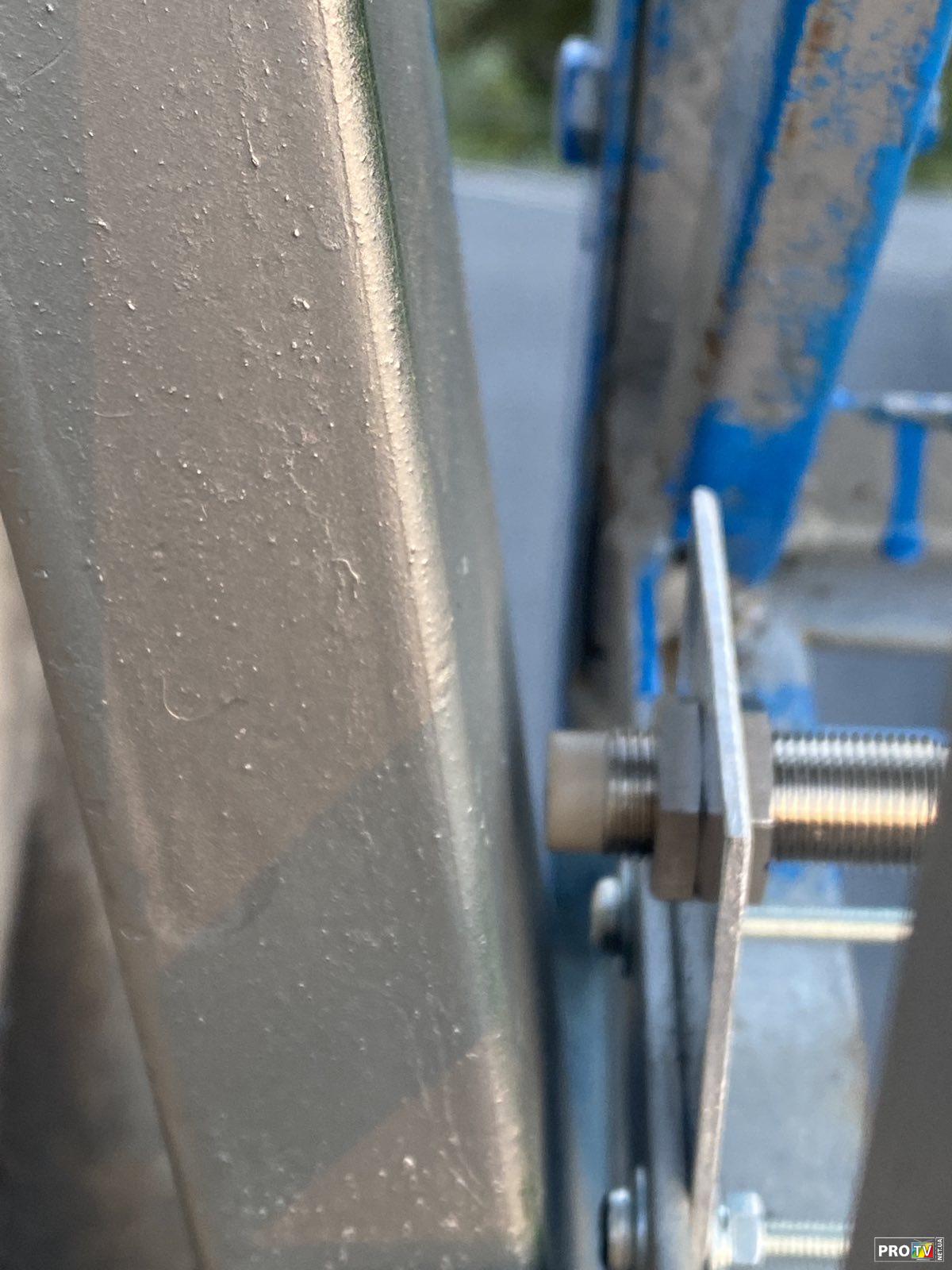

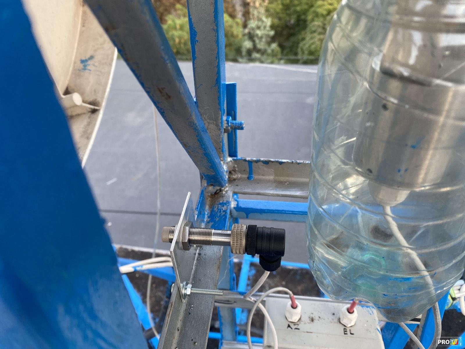

Чтобы не насиловать актуатор и держать постоянно антенну на весу, в режиме простоя нижняя часть параболы упирается в мачту , таким образом актуатор разгружен и вес всей системы идёт на мачту.
Чтобы понимать когда антенна запарковалась. используется датчик индуктивности, он реагирует на метал, программное обеспечение мониторит это и останавливает антенну в нужный момент в режиме парковки да и в целом чтобы ты не могу её опустить ниже разрешенного угла.

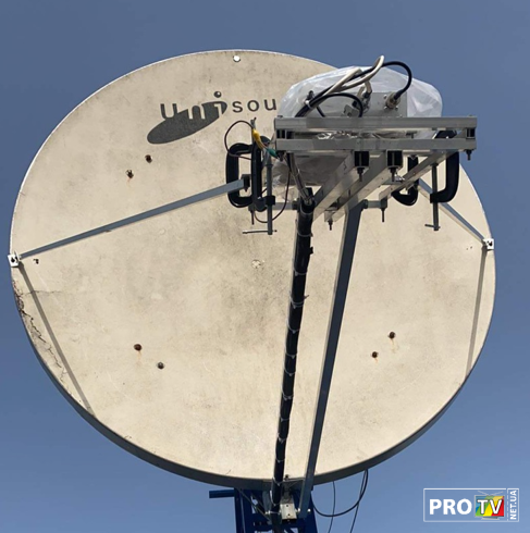

Вот в таком положении антенна находиться когда не используеться.

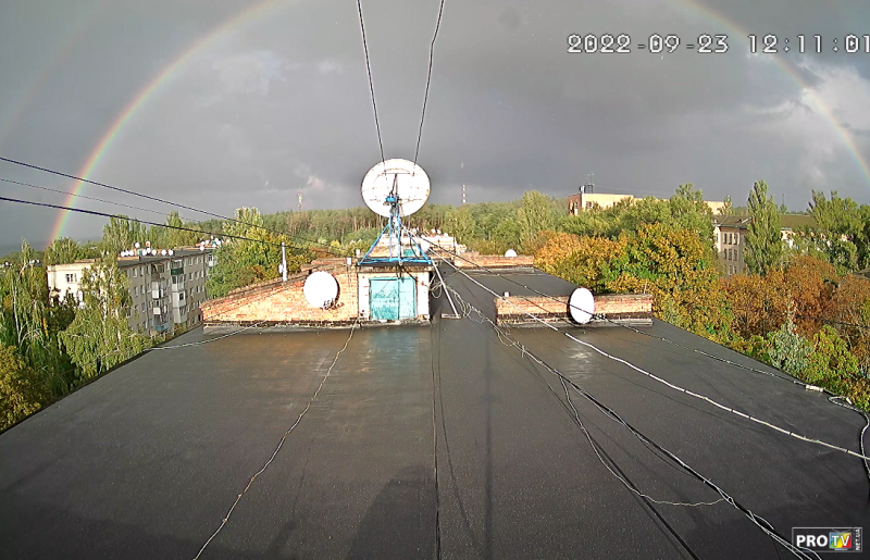

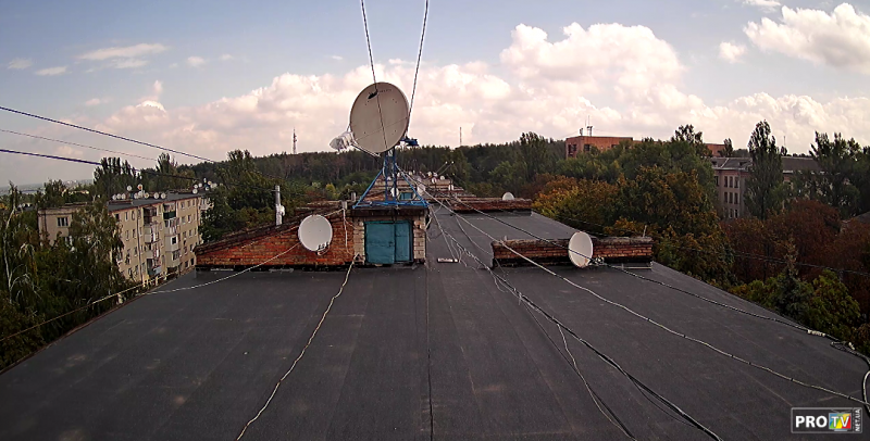

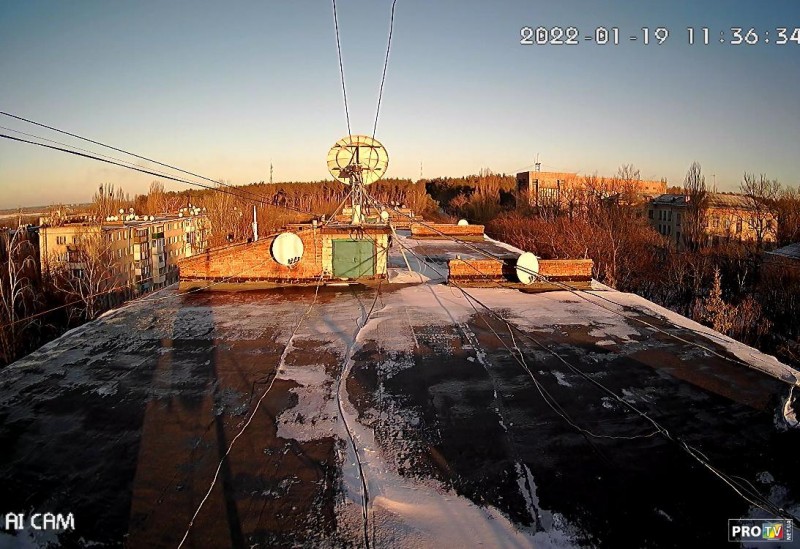

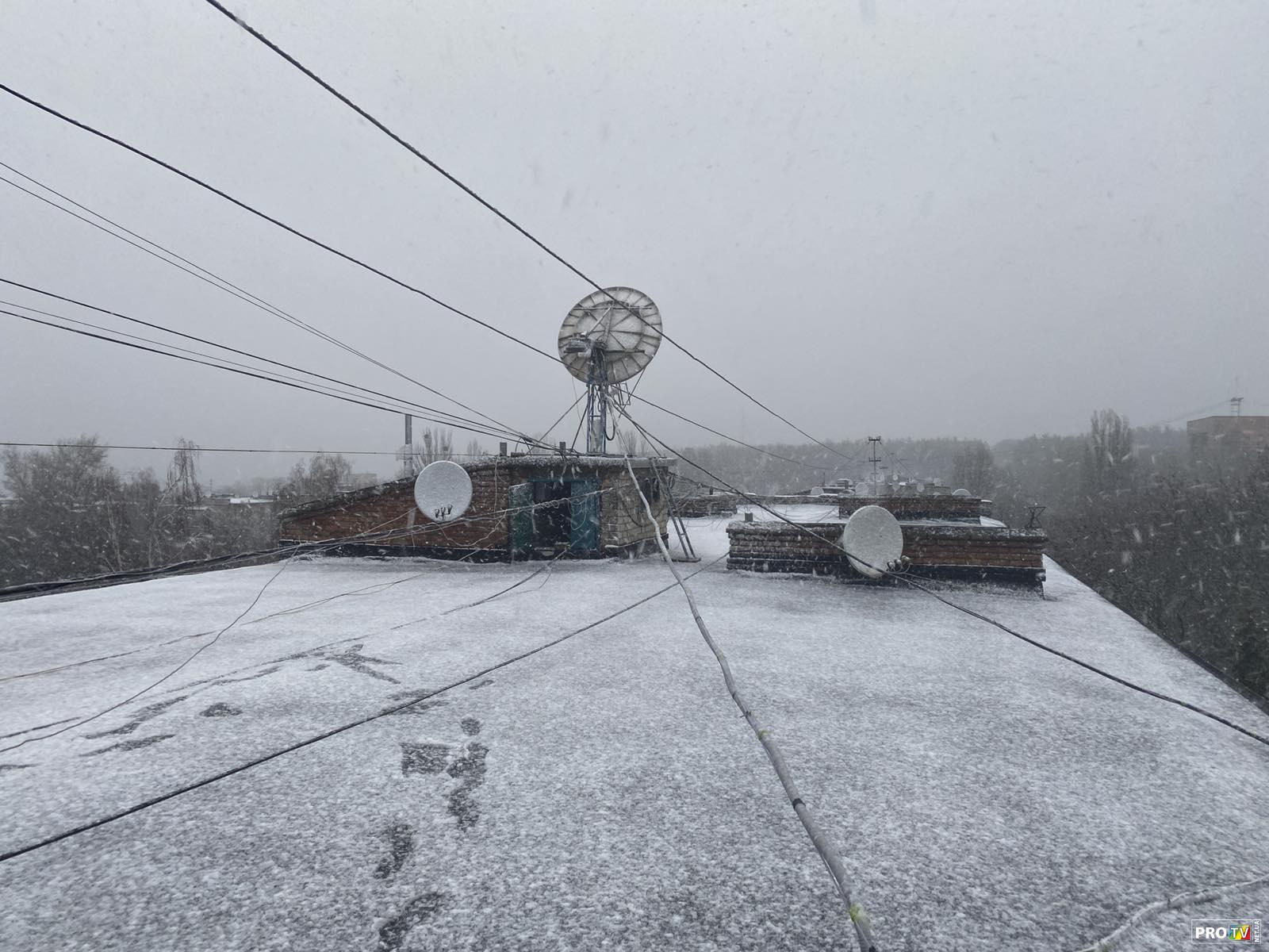

Ну и плюс фото с разных времён года с камеры видеонаблюдения

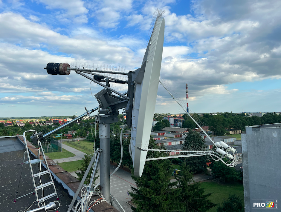

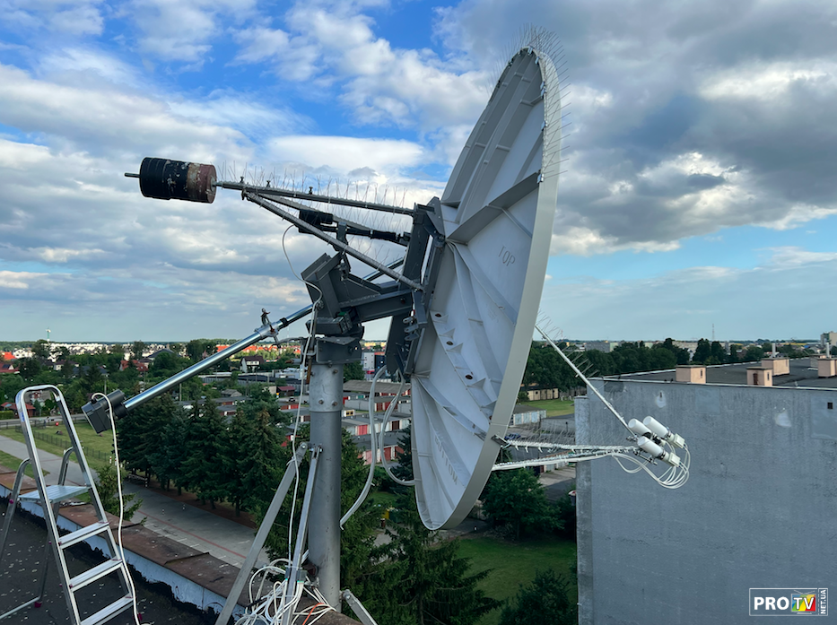

Отличный спутниковый набор, я впечатлен этой идеей.
Поздравляю с созданием этой подвески. :good:
Я также сделал такой противовес в своей антенне 240 см, и он работает очень хорошо, потому что моя антенна имеет диапазон от 95e до 47w.

Вороны сильно облучатели клюют ?

Камера на крыше для мониторинга или были любители приделать ноги ?

Камера на крыше стоит чтобы мониторить и писать 24/7 что делают другие когда просят ключ да и в целом в каком состоянии находиться антенна во время разных погодных условий. Ключ есть только у меня, прецедентов пока не было за 5 лет. Дополнительна камера с линзами еще будет стоять на антенне. чтобы наблюдать визуально обьекты как луну, солнце во время чистого неба.

ur3vke писал(а):
Вороны сильно облучатели клюют?
Да, в моем блоке много птиц, которые сидят на антенне и пачкают антенну, и теперь она у меня очень чистая, мне не приходится постоянно заходить и чистить.
Очень хороший и эффективный отпугиватель ворон и различных птиц :yahoo:
