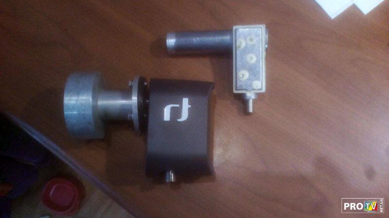

Если с офсетными конвертерами KU-Band вопрос практически урегулирован, то под прямофокус ситуация совсем уж печальная.
В Украинских магазинах можно в лучшем случае купить фланцевый конвертер и на этом все. Поставками облучателей, а уж тем боле креплений ни кто себя не утруждает. :(
Все что удалось найти и то по космической цене
https://prom.ua/p56732065-obluchatel-pr ... -band.html
Но ни каких гарантий, что облучатель пойдет под конкретное зеркало Вам естественно ни кто не даст, да и как крепить изделие тоже Ваши проблемы :shock:

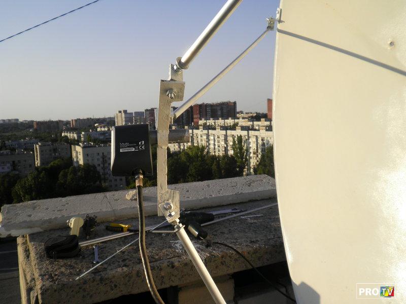

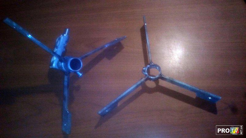

Для себя нашел довольно простой выход из положения

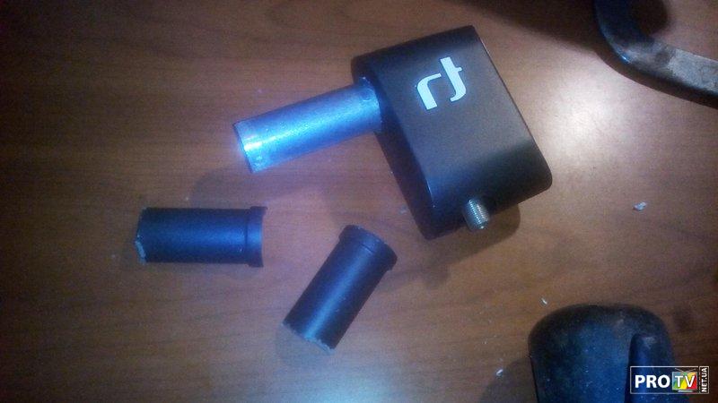

Раздеваем обычный "инверто-мультиконект" и спиливаем на наждаке внешний бортик вровень с волноводом.
После чего он в аккурат входит в пол-дюймовую трубу
Варим крепление
Спиливаем лишний пластик с кожуха

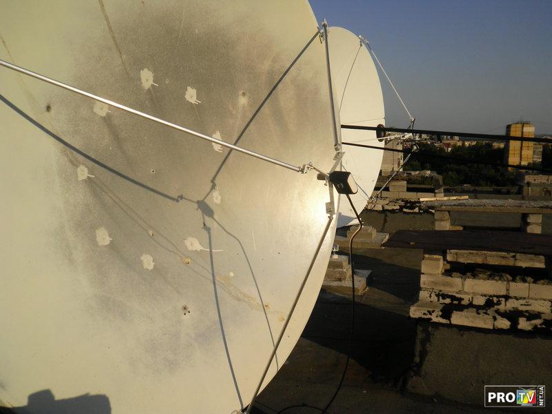

Ну и собственно изделие на живой антенне
Дальше нужно изготовить облучатель, но об этом уже в другой теме :)

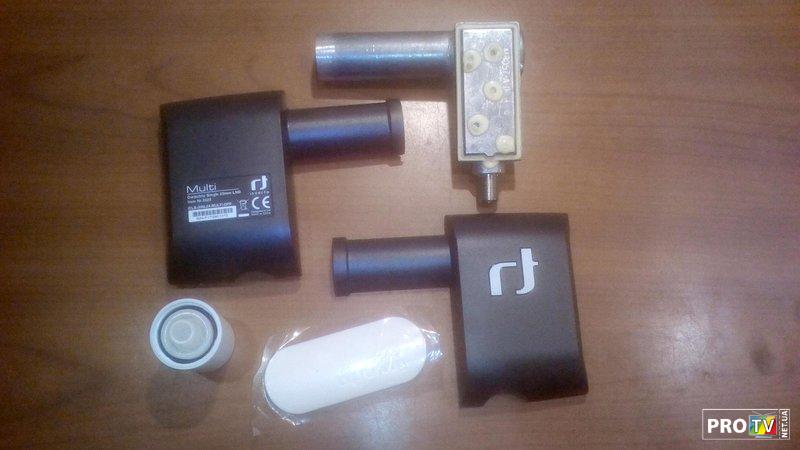

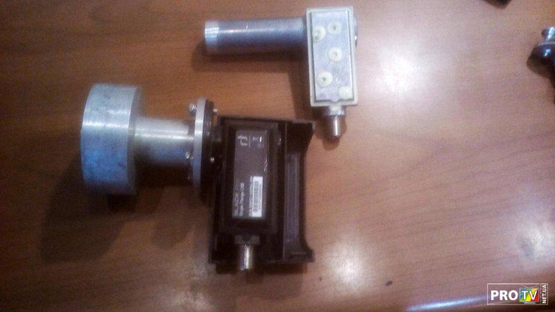

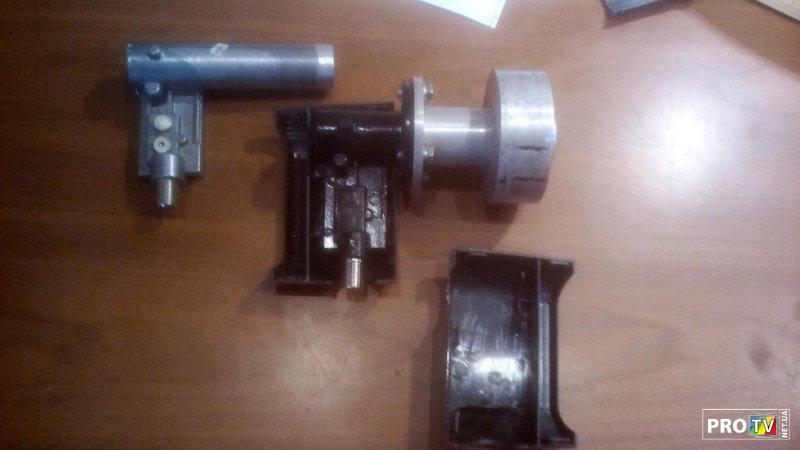

К стати, давайте сравним фланцевый и офсетный конвертера от "инверто"
Как видим конвертера отличаются только исполнением волновода и кожух с обрезанным с волновода пластиком встает на фланцевый "блек-про" как родной :)
Получается что в случае с фланцевым конвертером, который стоит дороже, в плане защиты от от ультрафиолета и осадков мы получаем абсолютную халтуру.
Герметик просто закрашен черной краской, а подстроечные элементы заклеены бумажной этикеткой и легко ощущаются под бумагой при продавливании :twisted:
В общем в случае компонентов под прямофокусную антенну мы покупаем абсолютный полуфабрикат, о чем производитель скромно умалчивает.
Выходит, что плата за "бренд" это деньги на ветер
Так что все проверяем, и работаем ручками :mrgreen:
